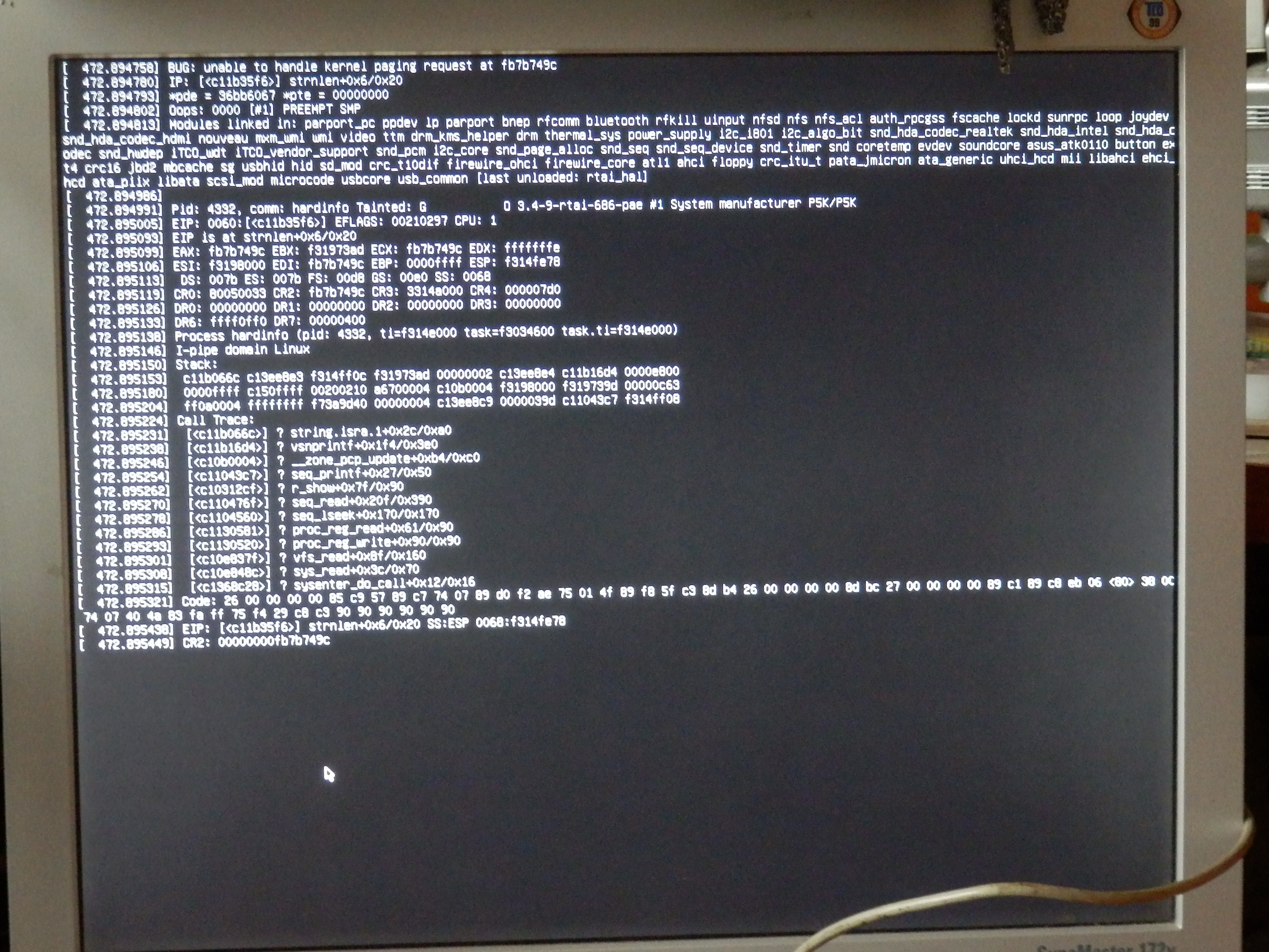

Здрасьте, ось linuxcnc-wheezy 2.7.8
Проблема: при извлечении усб флешки из компа, экран линукса выдал такое (см. фото), не знаю как это связано но вылезало такое два раза при извлечении флехи из порта, извлекал по правилам, не торопился.
Особенность: при этом сам комп и станок работали, с клавы я мог двигать моторами и судя по всему манипулировать самой осью без проблем. Выключить при этом грамотно не смог, пришлось дергать вилку в обоих случаях.
Вопрос: что это такое?
P3010690.JPG (4509 просмотров) <a class='original' href='./download/file.php?id=109899&mode=view' target=_blank>Загрузить оригинал (3.29 МБ)</a>

Это ругается ядро операционной системы. На комбинацию клавиш ALT+F1, ALT+F2, ... ALT+F9 реагирует? Вздутые конденсаторы на материнке и в блоке питания есть? Попробуй проверить память и диск на наличие ошибок, проверь температуру проца и памяти. Возможно перегревается. Продуй сжатым воздухом системник и блок питания.
Re: Баг с экраном.
Sabaka писал(а):Вопрос: что это такое?
Скриншот не даёт ответа на этот вопрос т.к. не видна более ценная информация в нескольких строчках ушедших за верх экрана...

С материнкой все в порядке, вздутий нет, с БП тоже проблем на вид нет. Это случалось на двух разных материнках с разными БП, разной оперативкой и одним и тем же хардом. Компы не перегревались. Эту версию думаю можно исключить.
Комбинации клавиш не пробовал, если еще раз вылетит так, то проверю.
УП загруженная с флешки это исключено, я как раз УП перекинул как обычно на комп и сразу извлек флеху, обязательно предварительно размонтировав в обоих случаях. И сразу вылетало это при физическом выдергивании.
Отмотать экран я так понимаю нереально а вот может есть логи какие то, где можно посмотреть причину сбоя?
Re: Баг с экраном.
Sabaka писал(а):Отмотать экран я так понимаю нереально а вот может есть логи какие то, где можно посмотреть причину сбоя?
Если комп реагирует на кнопки, то попробуй Shift-PgUp. Ну или в системных логах поищи эти строчки...
судя по наличию в стеке vfs_read - кто-то пытается читать из какого-то файла. Это и приводит к падению.
1) возможно флешка таки не размониторовалась.
2) возможно что извлечение флешки приводит к попытке чтения (системой) некоторого файла с системного диска. а там bad sector.
3) или это просто баг ( вот здесь что-то похожее нагуглилось - http://www.serverphorums.com/read.php?12,104517 )

netraider писал(а):судя по наличию в стеке vfs_read - кто-то пытается читать из какого-то файла.
Не, это программа hardinfo упала пытаясь что-то преобразовать в строку, только вот результат получился длинее выделенного под него буфера. Но это уже следствие, а причина скорее всего скрывается за верхней границей экрана...

UAVpilot писал(а):это программа hardinfo упала пытаясь что-то преобразовать в строку, только вот результат получился длинее выделенного под него буфера
нет. указатель переданный в strlen указывал на место в адресном пространстве, по которому не было фактических данных. После детектирования этого ядро должно было отмапить часть файла в АП процесса, но ничего из этого не получилось, "unable to handle kernel paging request at 0xfb7b749c". По этому адресу должен был находиться какой-то строковый литерал (или format string для vsprintf, или один из ее аргументов).

netraider писал(а):нет. указатель переданный в strlen указывал на место в адресном пространстве, по которому не было фактических данных.
Какая разница-то? Факт в том, что процесс попытался получить доступ к памяти, которая не принадлежит этому процессу - ядро его и пристрелило за это.
Только это не причина, а лишь следствие проблемы. Причина вероятнее всего именно с выдёргивании неразмонтированной флешки.
P.S. А strlen была вызвана из vsnprintf - т.е. оно таки что-то преобразовывало в строку. И если глянуть исходник функции vsnprintf в glibc, то можно заметить, что подобная реакция (падение на strlen) возможна именно когда функции vsnprintf передаётся буфер, размером меньше получаемого результата... :)

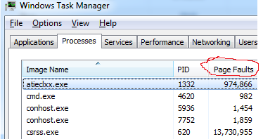

page-faults.png (4326 просмотров) <a class='original' href='./download/file.php?id=110880&mode=view' target=_blank>Загрузить оригинал (15.15 КБ)</a>
Не смотря на количесво этих page faults - все работает, ничего не падает (это 'minor fault' - отсуствие данных было детектировано и исправлено) . И это нормально. но вот если по какой-либо причине невозможно загрузить в ОЗУ запрошенную страницу (с диска) - то произойдет то, что мы наблюдаем ('major fault'). Причин может быть несколько - с адресом "не связан" никакой блок памяти - чтение по случайному адресу например. Был "связан", но по факту отсутствует - вот как раз пример с внешним носителем. и т.п. В всех случаях выполняется попытка подкачки. Где у нас храняться статические массивы? как правило в сегменте данных. Где находится этот сегмент? на диске. Чтобы получить его содержимое - этот участок памяти должен находится в ОЗУ. Кто и когда его туда "загружает"? Вот как раз этот механизм подкачки. Для исполняемых файлов в подавляющем большинстве случаев используется отображение файлов в память (в частности если три приложения используют один и тот же shared модуль (dll например), то памяти в ОЗУ будет "выделено" только столько, сколько занимает один этот модуль, а не три). Также может использоваться swap файл и т.д.
Более подробно можно почитать, например здесь - http://www.informit.com/articles/articl ... 1&seqNum=5

Что там лезть-то, на самом первом скриншоте все написано - "Unable to handle kernel paging request"
Терминология тебе непонятна (kernel paging request), ок, попытался рассказать, но:
Все аргументы, обясняющие то что произошло - тобой игнорируются. :wik:
Показал откуда это сообщение появляется (имена функций) - ты игнорируешь...
Рассказал про page fault - ты игнорируешь...
Нашел и показал аналогичный стек, в котором присутствует стек ядра - ты игнорируешь... (этого вообще должно быть достаточно чтобы закрыть разговор)
Вместо конструктивного диалога я вижу последовательное игнорирование всех аргументов. Поэтому не вижу смысла в продолжении разговора.
UAVpilot писал(а):
Ну а откуда ж берётся память в этом виртуальном адресном пространстве, от сырости чтоль образуется?.. :)
Ссылку я уже давал, надо там на первую страницу перейти и прочитать http://www.informit.com/articles/article.aspx?p=29961
Все последовательно описано. И про отображение страниц, и про подкачку, и про page faults, TLB, про то как объем адресного простраства может превышаеть объем доступного ОЗУ и прочее. И про то, что происходит при попытке процесса получить доступ на read/write/execute по некоторому адресу и т.п.
Про сырость, malloc и некорректный размере буффера в vsprintf ничего фантазировать не нужно.

netraider писал(а):Что там лезть-то, на самом первом скриншоте все написано - "Unable to handle kernel paging request"
Там-же написано, что это произошло в системной программе hardinfo, которая лежит в /usr/bin, а не на флешке или cdrom'е. И не понятно к чему все эти слова про выделении памяти, хотел меня поразить умными словами? Не получилось - я в ядре Linux хорошо ориентируюсь ещё с версии 0.97. :)
netraider писал(а):Нашел и показал аналогичный стек, в котором присутствует стек ядра - ты игнорируешь... (этого вообще должно быть достаточно чтобы закрыть разговор)
Он вообще не имеет отношения к теме. В твоём листинге видно, что после отстрела strlen начинает работать "отладочный" код, который добавил компилятор по опции "-g". Подтверждение этому легко находится в книжках по gdb.
netraider писал(а):Поэтому не вижу смысла в продолжении разговора.
Как-то слабо верится... :)
ну так почему это произошло? какой-то системный модуль зарегистировался (как у нас в linux взаимодействие с USB происходит?) в качестве обработчика чего-то там. при размонтировании его принудительно выгрузили. Регистрация осталась. Попытке обработать некий запрос от hardinfo привела к обращению к данным этого модуля. модуля в памяти не оказалось. Вполне себе возможная ситуация (почитай внимательно о том, что написано в том баге, по ссылке)
Эта ситауция принципиально не чем не отличается от выполнения кода, запущенного с флешки.
UAVpilot писал(а):И не понятно к чему все эти слова про выделении памяти, хотел меня поразить умными словами?
Это видимо ты так болезненно воспринимаешь аргументированную критику. Мне не нужно никого "поражать умными словами". Мне достаточно того, что мне платят за мои знания и опыт. Ты не смотри что у меня в профиле написано "Комсомольск-на-Амуре", я могу работать откуда угодно - удаленно на fulltime в компании с 700+ программистами, с офисами в Германии и США, занимаемся в том числе совместными разработками железа с Cisco. Я это говорю не ради "помериться", просто чтобы у тебя заблуждений не было. И уж с фундаментальной литературой в области computer science я прекрасно знаком.
UAVpilot писал(а): Не получилось - я в ядре Linux хорошо ориентируюсь ещё с версии 0.97. :)
По увиденному мной уровню аргументации я в этом сомневаюсь. "ядерного" стека с отладочными символами ты судя по всему не видел...
Тебе понятно, откуда в стеке после вызова strlen появился вызов page_fault, не смотря на то, что в коде strlen он отсутствует? Это основной вопрос и он напрямую относится к обсуждаемой проблеме. То что этого нет на приведенном скриншоте ничего не меняет, этот вызов там был :) . Вот только не нужно приплетать сюда отладочный код.

Ликбез говоришь? Найди 10 отличий, как говорится, от того что я тебе говорил. (это кстати у тебя такой прием ведения обсуждения? игнорировать аргументы и отсылать к источниками, в которых приводятся абсолютно эти же аргументы :thinking: )
Обсуждаемая ошибка свазана с тем что в процессе обработки page_fault была детектирована необходимость подкачки страницы с диска (пункт 4 в цитате выше), но непосредственно сама подкачка завершилась неудачей. Почему - это отдельный вопрос. Я ведь еще в самом начале писал что это вполне могло случиться из-за bad sector на системном диске например.

netraider писал(а):Как именно? как проиходит создание АП для процесса?
Это вообще не имеет отношения к теме, не надо "незаметно отползать" в сторону.
netraider писал(а):Попытке обработать некий запрос от hardinfo привела к обращению к данным этого модуля. модуля в памяти не оказалось.
В этом случае это самое "обращение" просто вернёт ошибку в пользовательский код (hardinfo), у ядра не будет необходимости пристреливать процесс.

Я ничего не говорил про динамическое выделение памяти процессу. Я лишь сказал, что например из объявленного массива типа
static char buff[10]
попытались прочитать больше 10 байт, т.е. процесс попытался обратиться к чужой области памяти, за что и был пристрелен ядром посредством сигнала SIGSEGV. И что информация о причинах этого возможно есть в логе за верхней границей экрана (на скриншоте).
Но тут появился netrider с умными словами про распределение памяти... :)
Подобную "ошибку" очень легко повторить: объявите аналогичный массив, заполните его ненулевыми байтами и натравите на него strlen...
