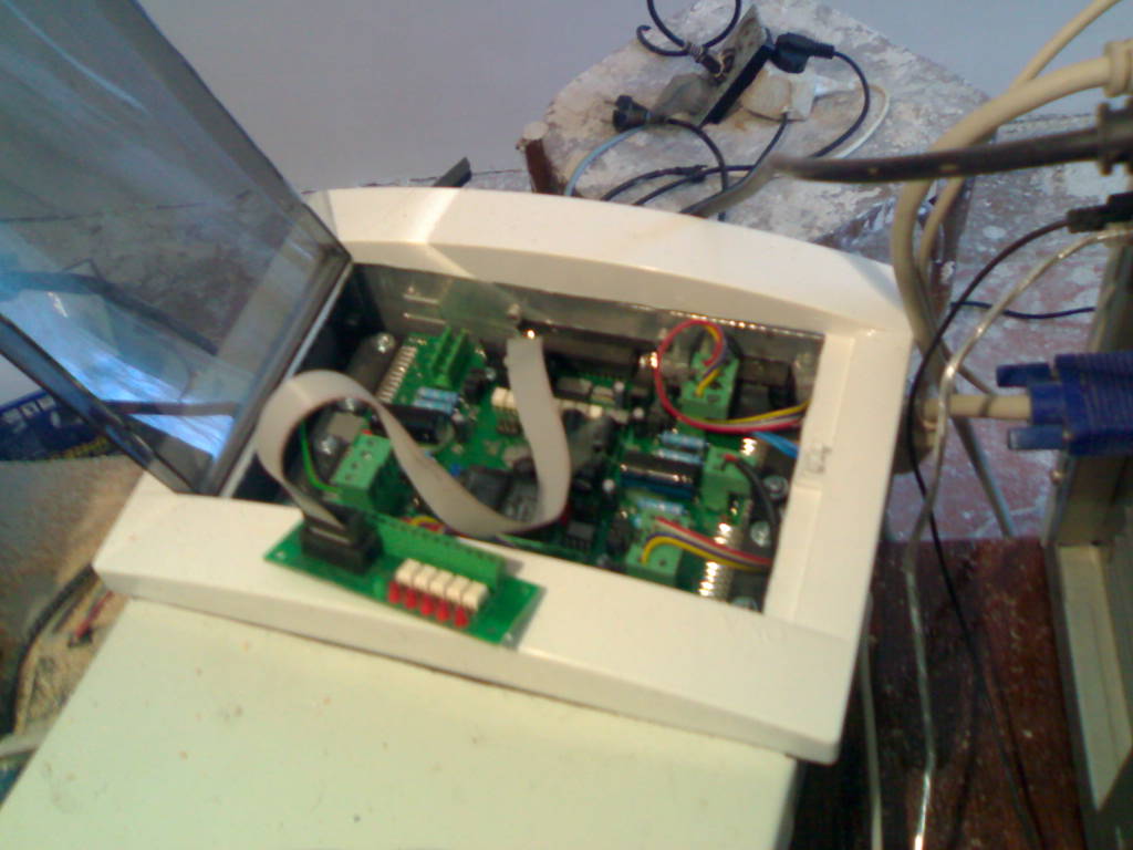

Контроллер расположен на радиаторе. Силовые транзисторы прикручены к радиатору. По своему опыту могу сказать, что контроллер работает стабильно. Даже учитывая мою халатность - иногда не правильно подключал двигатели датчики и т.д.

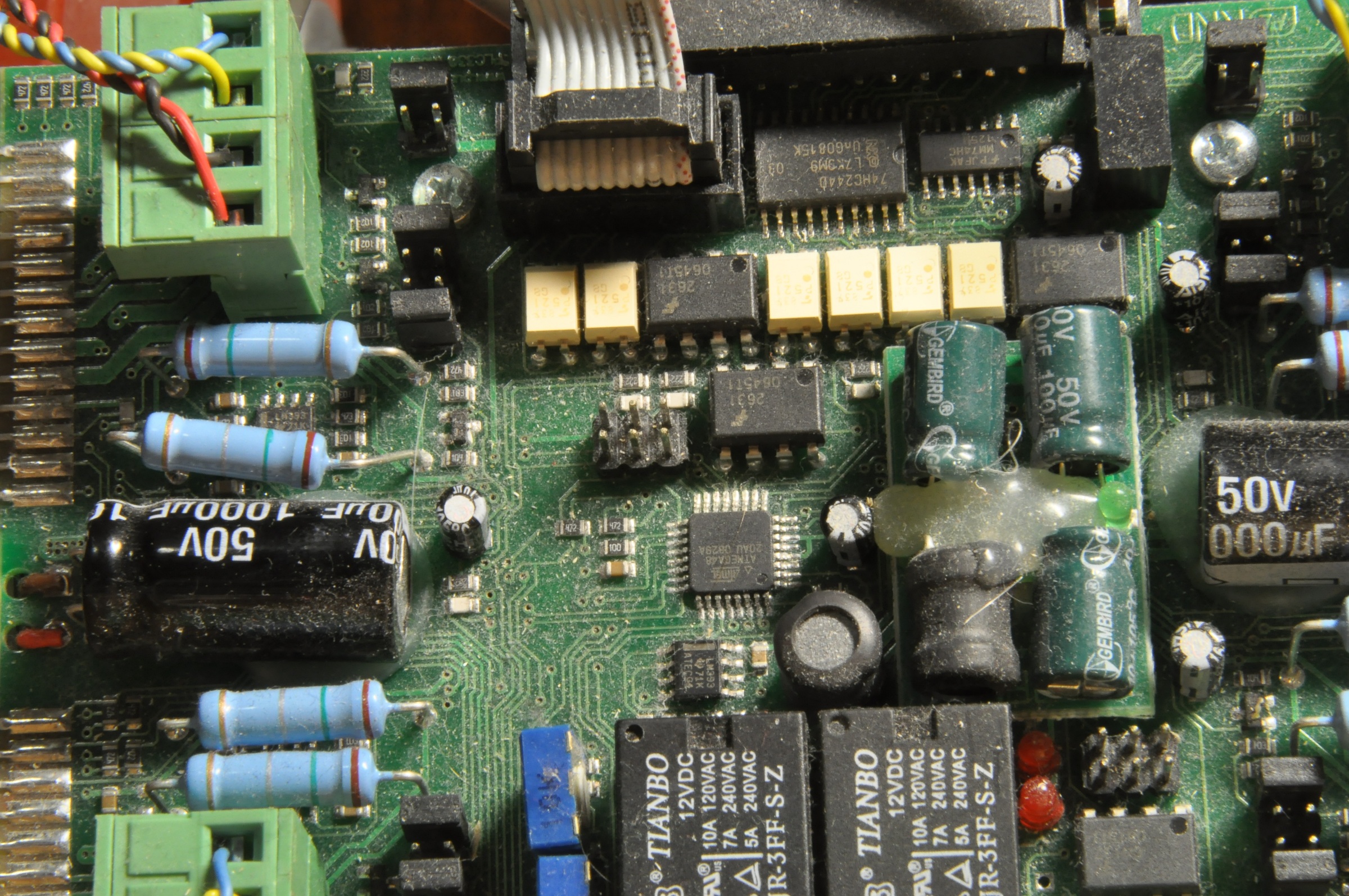

Пожалуста сделайте фотку микросхем на плате PLC330 не видно какие...плиз оч надо.
Re: Контроллер станка с чпу PureLogic PLС330
Каких микросхем? Драйверов?
Это есть у них в инструкции TB6560HQ. http://purelogic.ru/doc/PDF/Controller/PLC330.pdf

Хммммм... у меня вся маркировка читаема, только все мелкое.
Какие маркировки нужны? Можешь на рисунке отметить, я напишу маркировку.

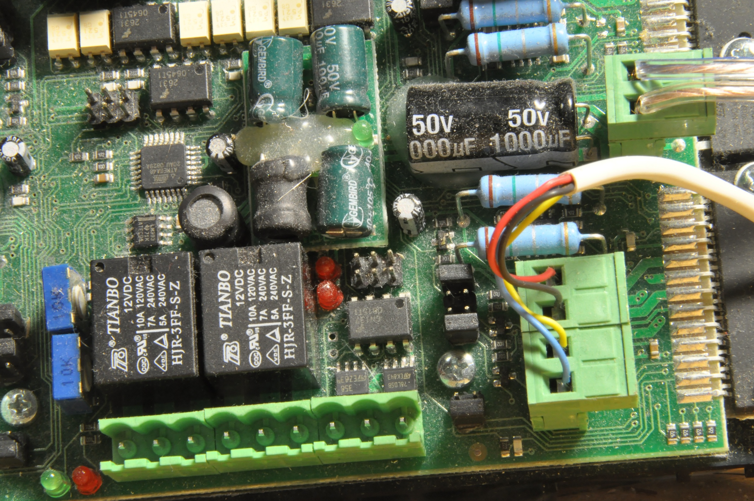

Спасибо. если получится в макро, чтоб микрухи видно было, там еще под резисторами маленькие.
Вот пара снимков, видно почти все:
plc330 микросхемы 0001.JPG (8119 просмотров) <a class='original' href='./download/file.php?id=1205&mode=view' target=_blank>Загрузить оригинал (1.33 МБ)</a>
plc330 микросхемы.JPG (8119 просмотров) <a class='original' href='./download/file.php?id=1206&mode=view' target=_blank>Загрузить оригинал (1.2 МБ)</a>

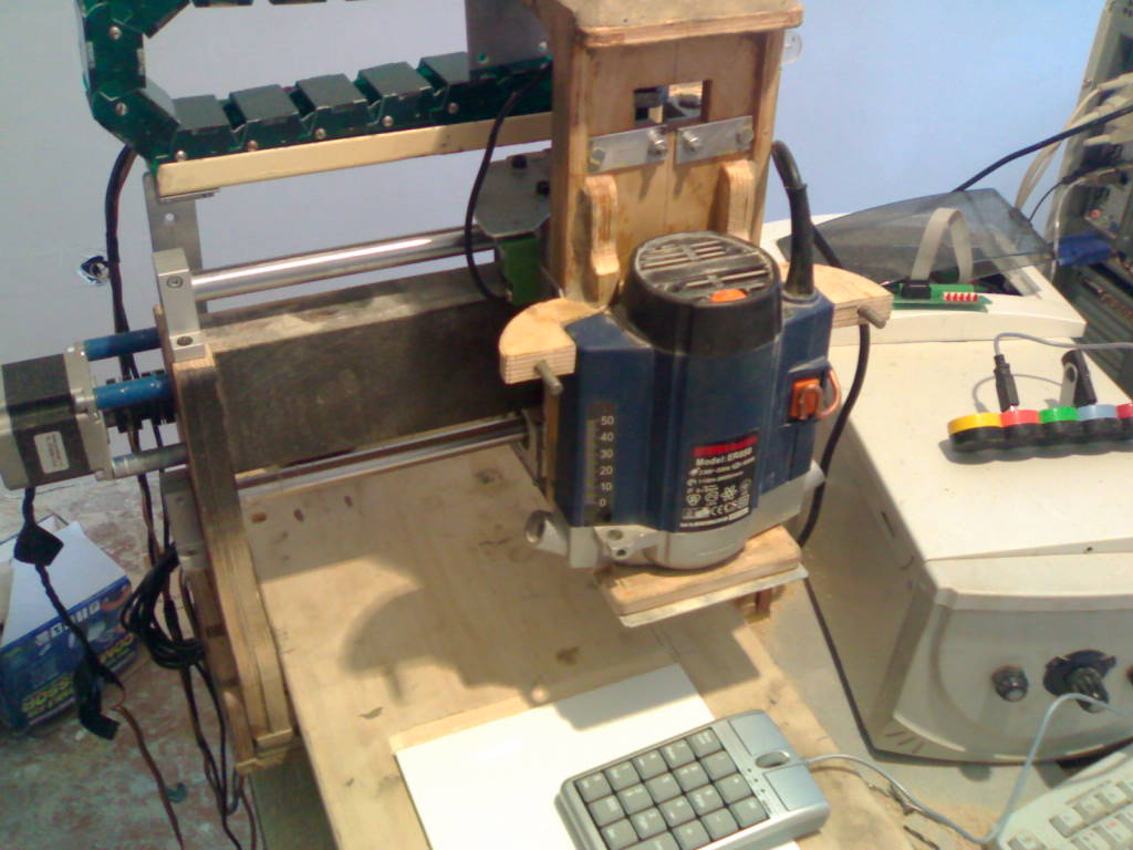

Я пользуюсь таким-же.Домик забабаха
л для его.там БП и БП от ПК с выходами 12в. 3в чето еще+охлаждение
контроллер.jpg (8027 просмотров) <a class='original' href='./download/file.php?id=1249&mode=view' target=_blank>Загрузить оригинал (81.21 КБ)</a>

Вот там тоже немного видно.
контроллер 2.jpg (8027 просмотров) <a class='original' href='./download/file.php?id=1250&mode=view' target=_blank>Загрузить оригинал (97.66 КБ)</a>
