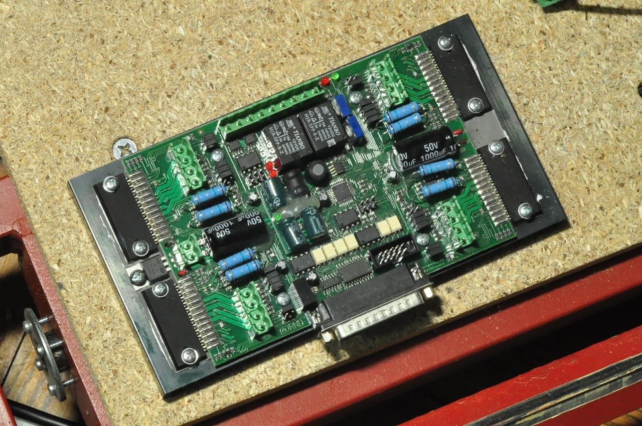

Контроллер PureLogic PLС330
Производитель: PureLogic.
Тип: Step/Dir.
Интерфейс: LPT.
Количество осей: 4.
Драйвер: 3А/30В х 4 шт.
Диапазон напряжений: 18-30В .
Микоршаг: 1:2,1:8,1:16.
Стоимость: 3 885 рубдей.
Контроллер расположен на радиаторе. Силовые транзисторы прикручены к радиатору. По своему опыту могу сказать, что контроллер работает стабильно. Даже учитывая мою халатность - иногда не правильно подключал двигатели датчики и т.д.

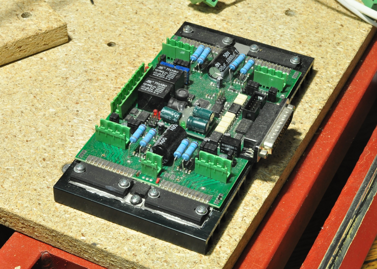

Еще фото:
контроллер шаговых двигателей.JPG (8198 просмотров) <a class='original' href='./download/file.php?id=1028&mode=view' target=_blank>Загрузить оригинал (763.29 КБ)</a>

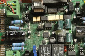

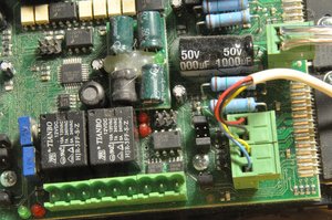

Пожалуста сделайте фотку микросхем на плате PLC330 не видно какие...плиз оч надо.
Сообщения: 22776
Re: Контроллер станка с чпу PureLogic PLС330
Каких микросхем? Драйверов?
Это есть у них в инструкции TB6560HQ. http://purelogic.ru/doc/PDF/Controller/PLC330.pdf
tsarina
Сообщение tsarina »
Я инструкцию читал но Purelogic конечно с одной стороны правильно делает что затирает практически все компаненты но с другой я как пользователь просто боюсь что в ходе подключения и различных эксперементов может что-то погореть разное ведь бывает и вот загвозтка если что то ремонт только в Purelogic а своими силами не получится. да с не стертыми названиями плата лучше бы смотрелась.
Сообщения: 22776
Хммммм... у меня вся маркировка читаема, только все мелкое.
Какие маркировки нужны? Можешь на рисунке отметить, я напишу маркировку.
tsarina
Сообщение tsarina »
Картинку вставить у меня не получается, если можно лучше наверно сфотографируйте крупным планом элементы чтоб надписи видно было или на картинке которая у вас снизу пометьте названия поверх микросхем, Лучше конечно фотки на Tsarina-@mail.ru Спасибо.
Сообщения: 22776
Ок, сегодня-завтра сделаю новую фотографию...
ЗЫ картинку вставить не получается, потому, что регистрации нет...
Tsarina
Сообщение Tsarina »
Спасибо. если получится в макро, чтоб микрухи видно было, там еще под резисторами маленькие.
Сообщения: 22776
Вот пара снимков, видно почти все:
plc330 микросхемы 0001.JPG (7967 просмотров) <a class='original' href='./download/file.php?id=1205&mode=view' target=_blank>Загрузить оригинал (1.33 МБ)</a>
plc330 микросхемы.JPG (7967 просмотров) <a class='original' href='./download/file.php?id=1206&mode=view' target=_blank>Загрузить оригинал (1.2 МБ)</a>

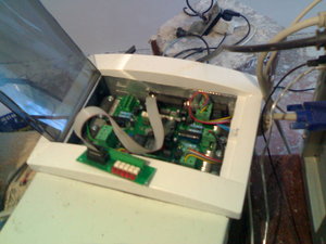

Я пользуюсь таким-же.Домик забабаха
л для его.там БП и БП от ПК с выходами 12в. 3в чето еще+охлаждение
контроллер.jpg (7875 просмотров) <a class='original' href='./download/file.php?id=1249&mode=view' target=_blank>Загрузить оригинал (81.21 КБ)</a>

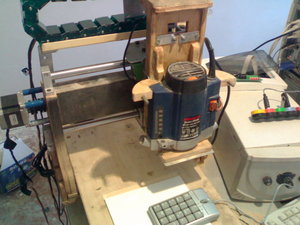

Вот там тоже немного видно.
контроллер 2.jpg (7875 просмотров) <a class='original' href='./download/file.php?id=1250&mode=view' target=_blank>Загрузить оригинал (97.66 КБ)</a>
