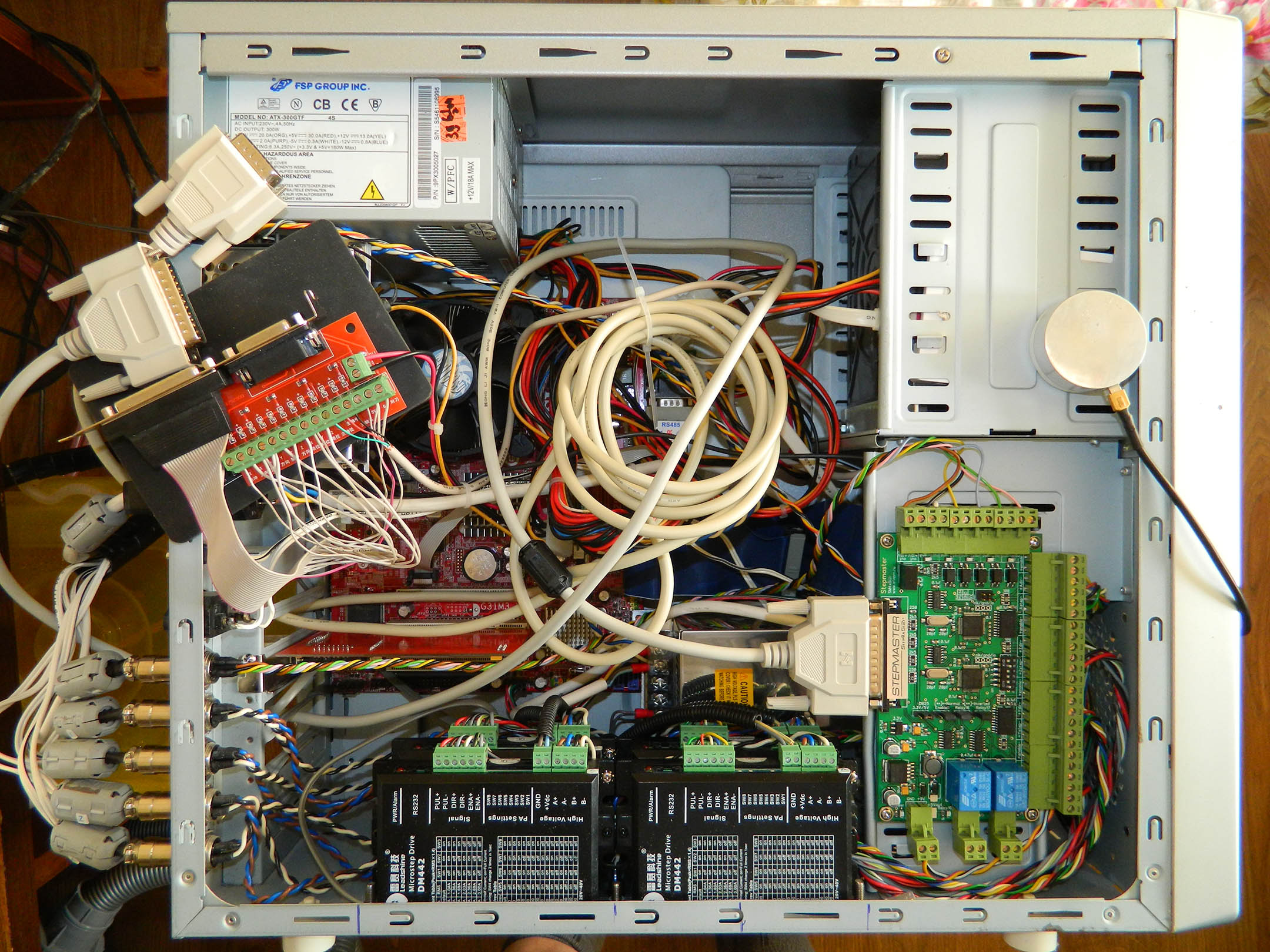

нафаршировал шкаф.

собрался всё в один кабельканал пихать?
Re: Мелкий станочек 300х200х100
ну провод от частотника к шпинделю можно пустить вдоль стенки если понадобится. а остальное в одну кучу.

Нужно разделять силовую и управляющую части.
в теории нужно в практике не всегда. словлю помехи разделю а если и так работает зачем сопли городить? мне ничто не мешает в любой момент достать сигнальные кабели из кабельканала и пустить их по верхушкам драйверов на контроллер.
ну и давно пора приобрести осцилограф чтобы видеть пакостят наводки или нет.

frezeryga писал(а):в теории нужно в практике не всегда. словлю помехи разделю а если и так работает зачем сопли городить? мне ничто не мешает в любой момент достать сигнальные кабели из кабельканала и пустить их по верхушкам драйверов на контроллер.
ну ну сопли

frezeryga писал(а):ну и давно пора приобрести осцилограф чтобы видеть пакостят наводки или нет.
пакостят всегда, а вот на сколько не известно.
Точно.

если на работу станка не влияет то можно забить. шкафчик маленький шкафчик примитивненький и соблюсти в нем все правила и нормы конечноже не получится. в любом случае все будет тестироватс длительной работой.

frezeryga писал(а):если на работу станка не влияет то можно забить. шкафчик маленький шкафчик примитивненький и соблюсти в нем все правила и нормы конечноже не получится. в любом случае все будет тестироватс длительной работой.
А кто-то критиковал что раз будут работать и ладно :think:
Всё конечно соблюсти не получится, но важные минимумы нужно постараться.
важный минимум это чтобы безопасно,работало,надежно,красиво.

frezeryga писал(а):красиво.
Я смотрю самая главная важность :hehehe:
не главное но это тоже важный момент. на обогом станке меньше кайфа работать самому и убогий станок меньше вероятность продать.
