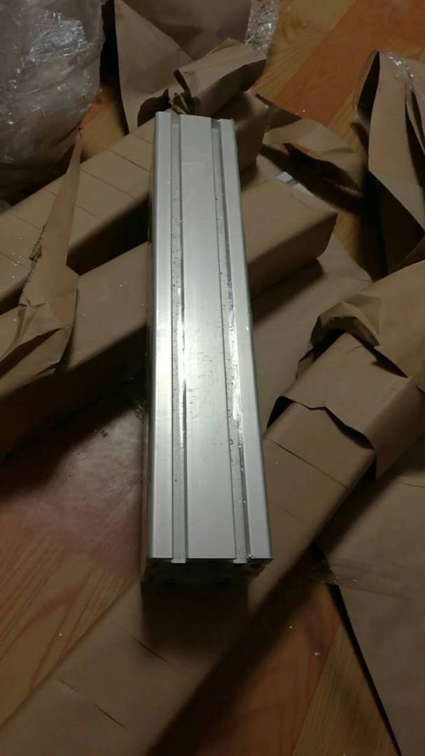

Каждый день получаю от посредника фото своих товаров.
Профиль 80х80.jpg (4593 просмотра) <a class='original' href='./download/file.php?id=109609&mode=view' target=_blank>Загрузить оригинал (41.13 КБ)</a>
Профиль 80х80 в разрезе.jpg (4593 просмотра) <a class='original' href='./download/file.php?id=109610&mode=view' target=_blank>Загрузить оригинал (42.4 КБ)</a>

Re: Станок 600х400х150 мм
где профиль брал? хороший профиль. только торцевать надо обязательно.
Максим, профиль тот, что я тебе советовал купить, с таобао. Торцевать обязательно, я с запасом 10 мм заказал

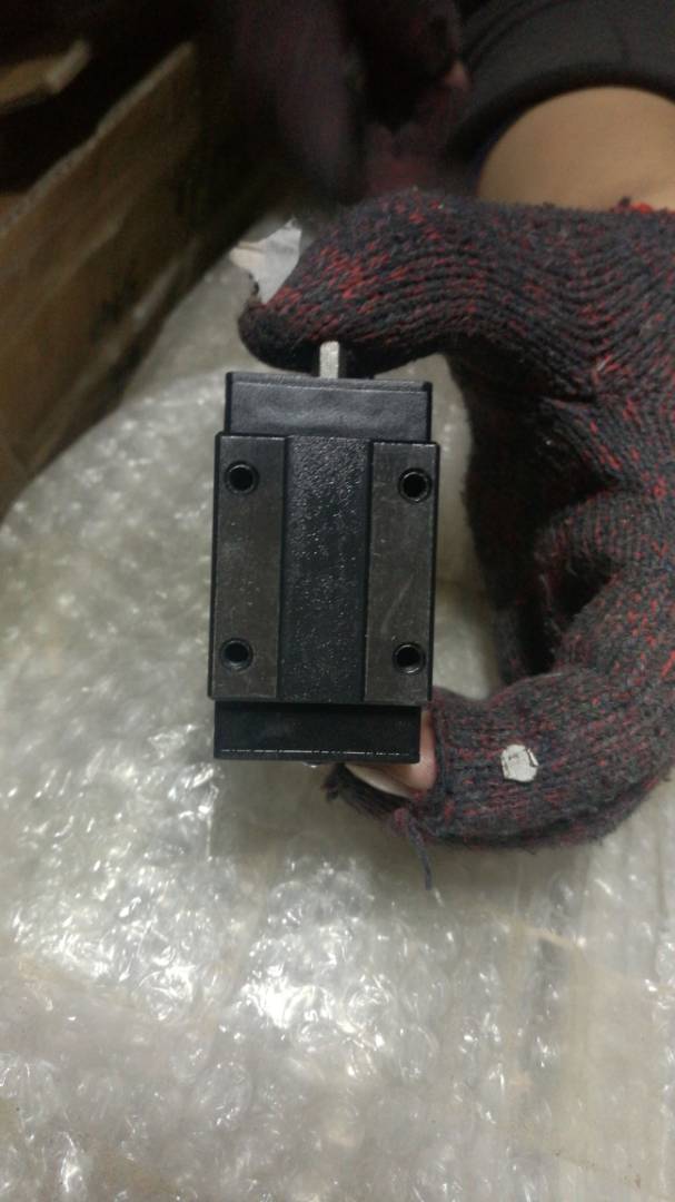

Уже веселее, рельсы и каретки пришли на склад
Рельсы и каретки.jpg (4482 просмотра) <a class='original' href='./download/file.php?id=109948&mode=view' target=_blank>Загрузить оригинал (59.01 КБ)</a>
Если нетрудно покрупней сфоткайте.
Небольшой отчетик по кареткам и рельсам
10.jpg (4406 просмотров) <a class='original' href='./download/file.php?id=110124&mode=view' target=_blank>Загрузить оригинал (59.08 КБ)</a>
01.jpg (4406 просмотров) <a class='original' href='./download/file.php?id=110125&mode=view' target=_blank>Загрузить оригинал (58.57 КБ)</a>
02.jpg (4406 просмотров) <a class='original' href='./download/file.php?id=110126&mode=view' target=_blank>Загрузить оригинал (47.09 КБ)</a>
03.jpg (4406 просмотров) <a class='original' href='./download/file.php?id=110127&mode=view' target=_blank>Загрузить оригинал (51.47 КБ)</a>
04.jpg (4406 просмотров) <a class='original' href='./download/file.php?id=110128&mode=view' target=_blank>Загрузить оригинал (48.74 КБ)</a>
05.jpg (4406 просмотров) <a class='original' href='./download/file.php?id=110129&mode=view' target=_blank>Загрузить оригинал (39.46 КБ)</a>
06.jpg (4406 просмотров) <a class='original' href='./download/file.php?id=110130&mode=view' target=_blank>Загрузить оригинал (52.04 КБ)</a>
07.jpg (4406 просмотров) <a class='original' href='./download/file.php?id=110131&mode=view' target=_blank>Загрузить оригинал (56.43 КБ)</a>
08.jpg (4406 просмотров) <a class='original' href='./download/file.php?id=110132&mode=view' target=_blank>Загрузить оригинал (41.88 КБ)</a>
09.jpg (4406 просмотров) <a class='original' href='./download/file.php?id=110133&mode=view' target=_blank>Загрузить оригинал (54.06 КБ)</a>
