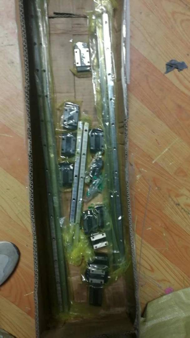

Уже веселее, рельсы и каретки пришли на склад
Рельсы и каретки.jpg (4465 просмотров) <a class='original' href='./download/file.php?id=109948&sid=9f0acee7c6acf95777e06d0085068fbe&mode=view' target=_blank>Загрузить оригинал (59.01 КБ)</a>
Re: Станок 600х400х150 мм
Если нетрудно покрупней сфоткайте.

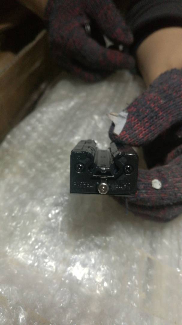

Небольшой отчетик по кареткам и рельсам
