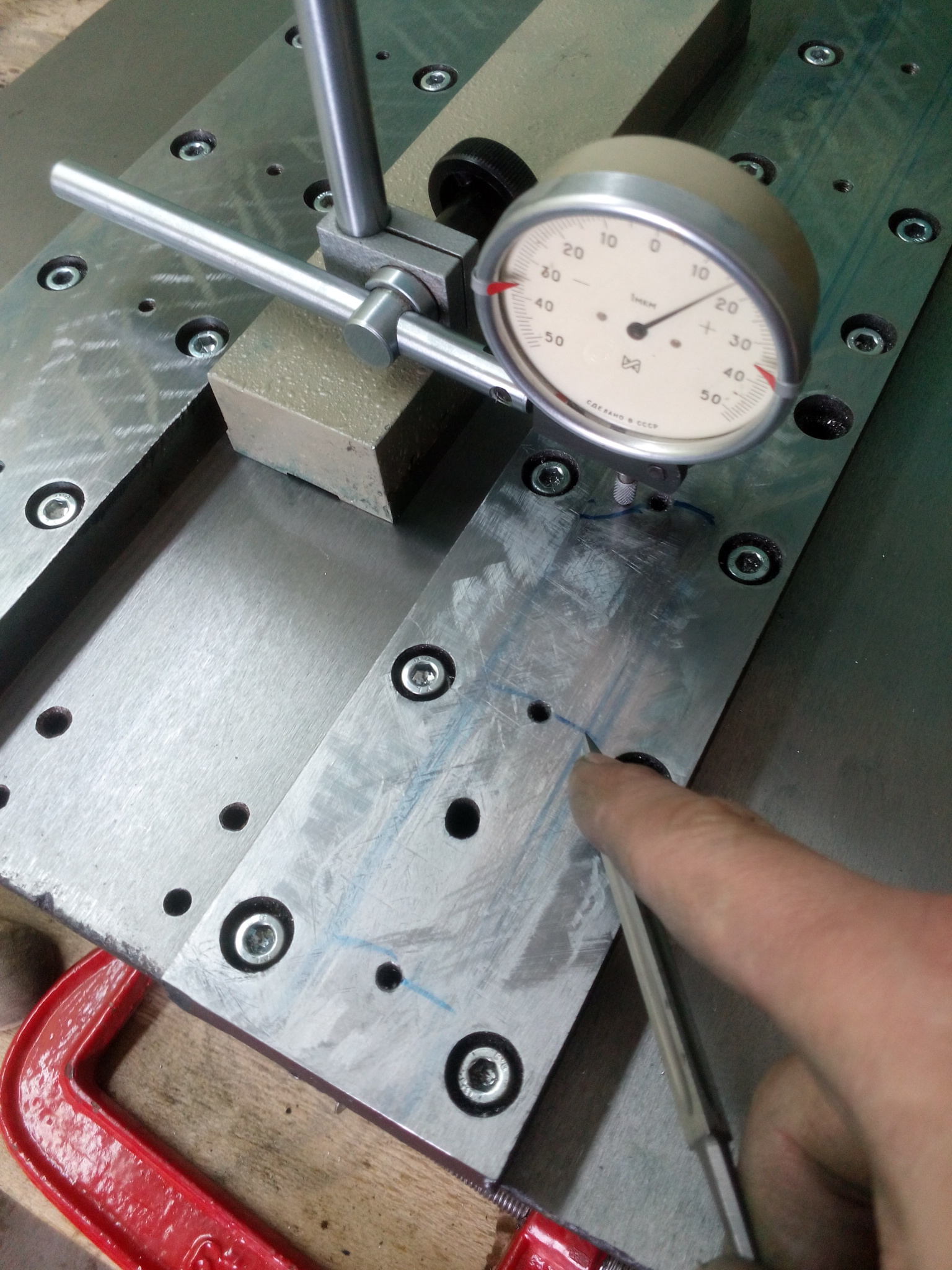

Эпопея оси Х близиться к концу.
Пошабрив недели три. Дам бесплатный хороший совет.
Начинайте шабрение с выводом основания под рельсы на грубый допуск 0,05-0,1мм.(общую геометрию)
Второй этап, это отверстия под рельсы. Это самое осторожное место для работы с шабером. Может момент провалиться плоскость в цековке резьбы.
Потому берем два участка это полосы(от резьбы до резьбы) шириной 8-10 мм(ширина резьбы +по 2мм на края) и на 20-35 мм (ширина рельс) микро шабером выводим на любую нужную точность, а дальше уже расстояние между резьба отверстиями выводим на любую точность обычным шабером, посредством краски на линейку. Удобнее работать с маленькими линейками...
Микро шабер делайте любым напильником трёхгранный советским, будете точить не перегревайте. Мир изначально был очень кривым. Большое терпение и усидчивость если есть, можно добиться любых результатов. Разумеется если голова работает.
Если все хорошо срастет, в будущем все рельсы замены на роликовые.

Re: А4+ по металлу.
Шабрить надо нормальной шаберной пластиной а не шабером из напильника.

Чтоб не было головных болей, после целиком проделанной работы, и конечным кривым результатом. Отмечать полосы под шабровки микро шабером нужно целиком на всей плоскости. Никогда не делайте шабровку от одного до другой, отталкиваясь предыдущей плоскостью. Рискуете наверстать погрешности от первого к последниму.
Первым делом вы должны заклеить в центре базу. Абсолютный ноль. В моём случае это более менее ровная поверочная плита.
И отталкиваться от него
Эсли этот ноль не много кривой обозначает все погрешности прокатившись индикатором по линейке. Компенсировав все это можно выйти в лёгкую на 0.01-0.005мм. Большой станок я даже не хочу представить сколько времени потребуется на ручную шабровку.
frezeryga, у тебя по моему привычка лишь бы придраться к чему нибудь.
Если нормальный шабер в твоём понимании такой(прикрепляются фото для сравнения).
Мне удобнее намного мелким, и работать на более ответственных участках проще результат контралировать...
В принципе неважно кто чем делает, лишь бы желанного результата добится.

Скажите почему решили под направляющие прикрутить пластины, а не выбрать паз под рельсы и винты, и не проще было отдать под шлиф уже с прикрученными пластинами?

Lafayette можно было утопить швп, не делая подиумы, но не захотил снимать столько металла. И так там толщина маленькая 20-22мм.
Закрепить полосы и шлифануть не могу. 200км от меня завод. И снова ввоз вывоз суммы сумасшедшие заряжают.

Менее 0,01 есть, параллельный рельс тоже вылел 0,035 пока что. Хочу до 0,02 вывести по отношению к первой по высоте. Кареты серии CAZAH. Про таблицу допуски не много не понял. Это имеется ввиду допустимые отклонения детали которой будем крепить к каретам?

Этот рельс нормально. Примерное отклонение по горизонтали 0,002-0,003мм.
https://youtu.be/L4DMEsH3uQA
По вертикали получается не много хуже. Но все же это менее 0,01мм. Хватит. Больше нет терпения.
