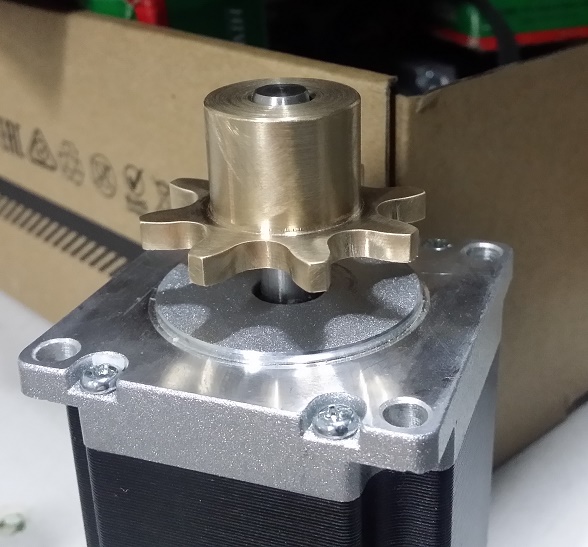

ведущая звезда подъёма стола.

купил сегодня цепь.. и доделал звезду!

шикарный пепелац! Хорошо, когда есть свой станочный парк, можно точить почти все самому и не кормить китайцев. :)

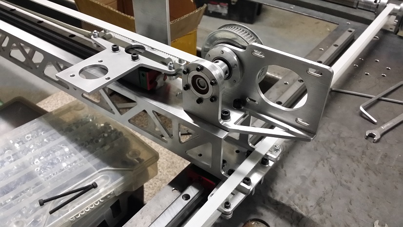

случилось наконецто!!!! сегодня забрал раму!!!
присобрал.. все отверстия сходятся..
в углах на изгибах будут сделаны вставки и проварятся аргоном.

Борисыч писал(а):лучилось наконецто!!!!
Блин, давно не был на форуме, командировки задолбали. Посмотрел сиё и сильно удивился, если честно.
Вот это монстр у тебя получился! :good: Вот только нафига такая монументальная конструкция?
В теме я не увидел предназначения станка. :wik:
Если ты собираешься делать гравировку на таком поле и с такой трубой, то конструкция приемлемая, но направляющие от Хивина в топку, они не обеспечат нужных скоростей.
По любому будут петли при смене направления.
Если резать что-то собрался, то нафига такой запас прочности? Если не трудно, поясни, чем руководствовался, делая такой конструктив?

я не понял вашего удивления.. поэтому даже незнаю что ответить..
направляющие хивин вполне нармальные..смотря чем мазать!!!
монументальность.. вполне обычная.. как и многие "заводские" лазеры таких размеров.
размер.. под пол листа фанеры (чуть больше половины)
гравировка.. резка.
