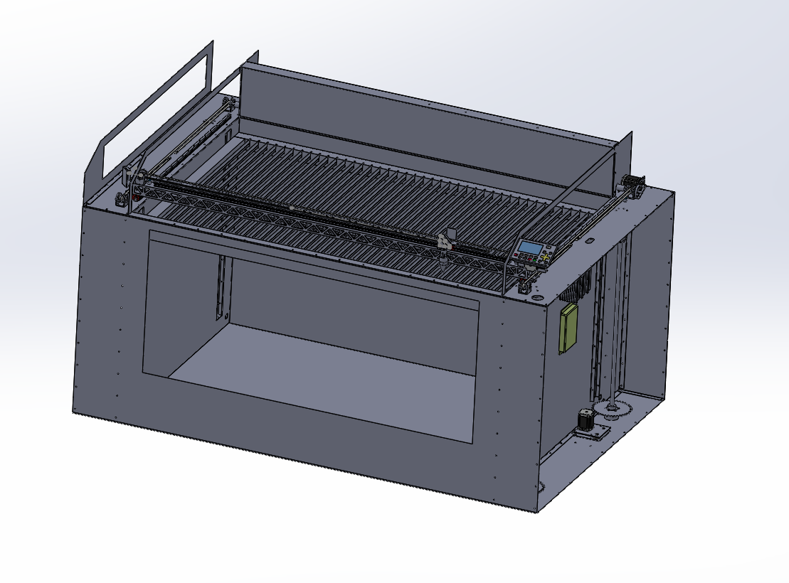

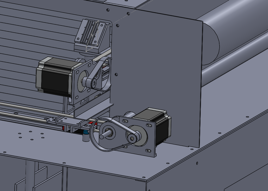

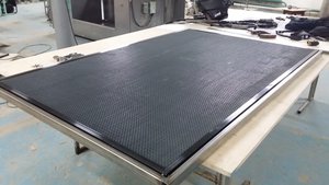

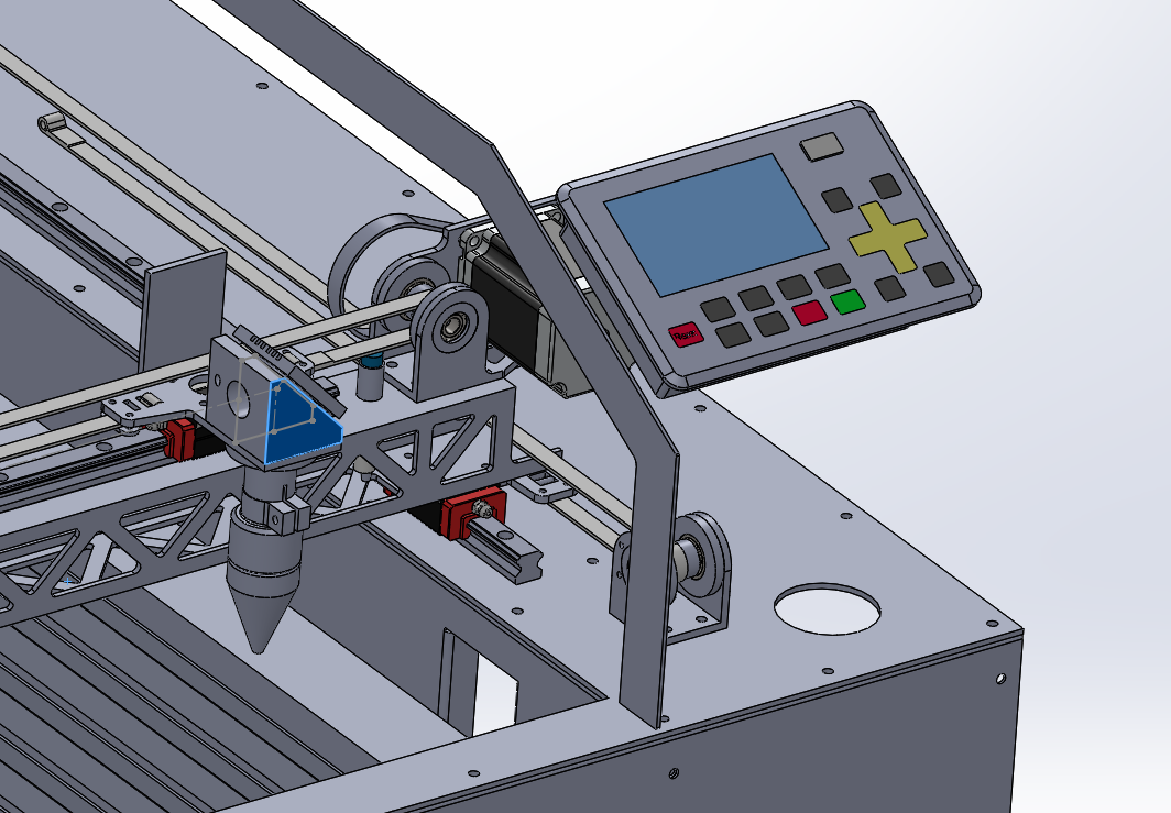

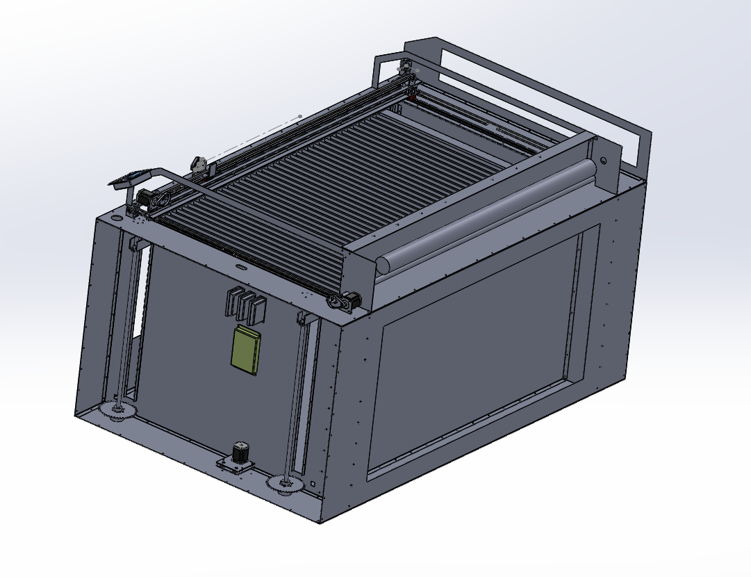

начал делать станочек! поле 940х1580 гдето получится... рельсы 1000х1640
лампу планирую реси в4 или ласея ф4
контролер .. awc 708 L

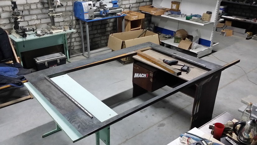

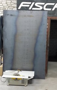

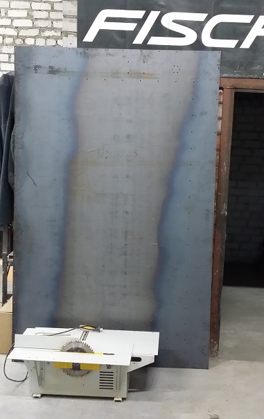

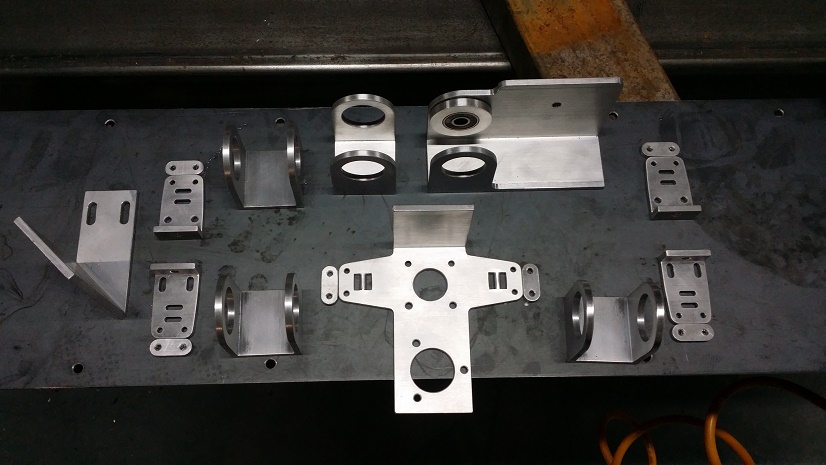

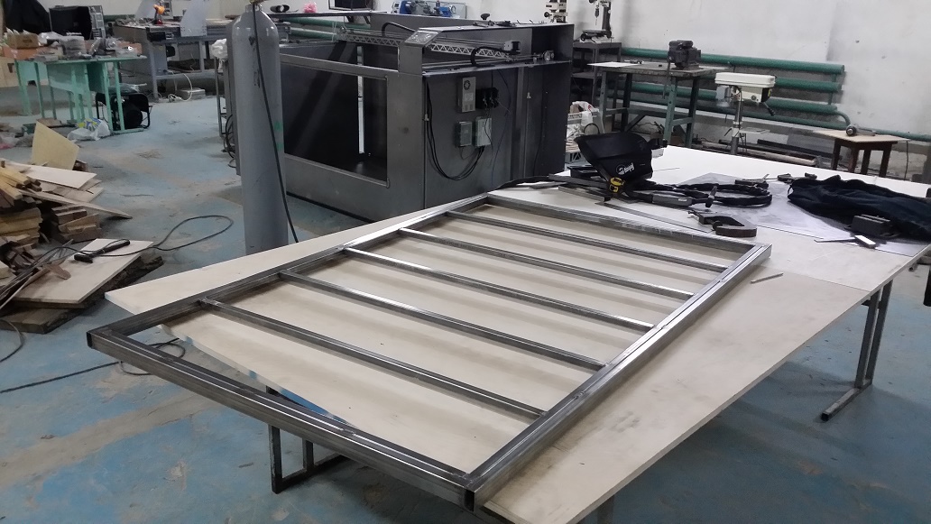

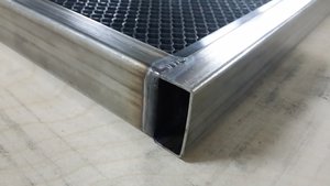

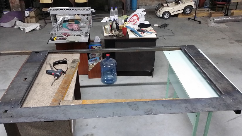

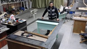

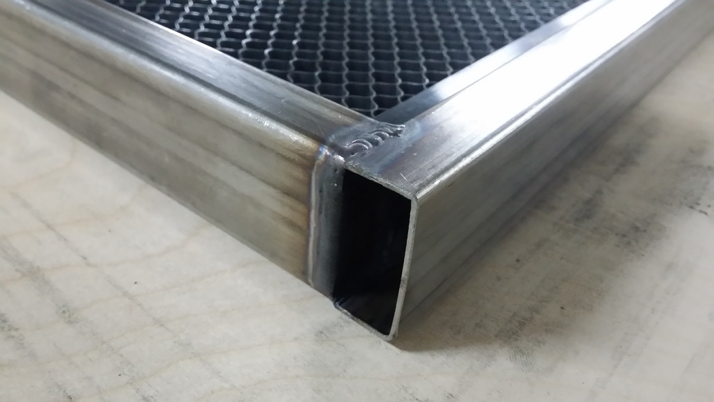

сегодня привёз первые детали корпуса..
детали кинематики будут делаться из кобола 100х40 стенка 4 и 120х60 стенка 4
балка короб 50х50 стенка 3
стол с такогоже короба.

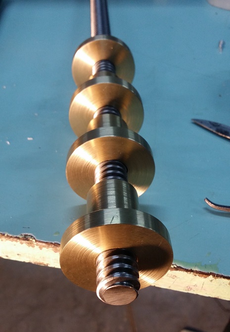

винты подъёма столу с пюрика д16 трапеция..
покупал без гаек.. 6р за 4 гайки.. както дороговато.. сам сделаю :)
1.jpg (6310 просмотров) <a class='original' href='./download/file.php?id=107548&mode=view' target=_blank>Загрузить оригинал (159.55 КБ)</a>
2.jpg (6310 просмотров) <a class='original' href='./download/file.php?id=107549&mode=view' target=_blank>Загрузить оригинал (147.57 КБ)</a>
3.jpg (6310 просмотров) <a class='original' href='./download/file.php?id=107550&mode=view' target=_blank>Загрузить оригинал (165.17 КБ)</a>

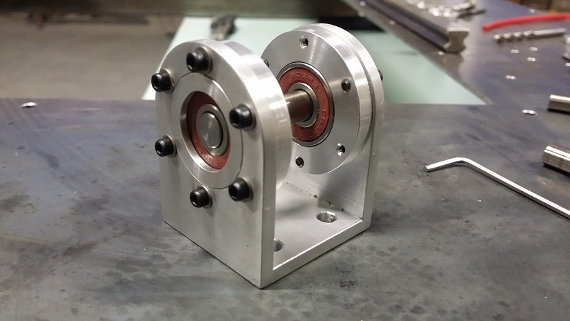

Сообщение Борисыч »

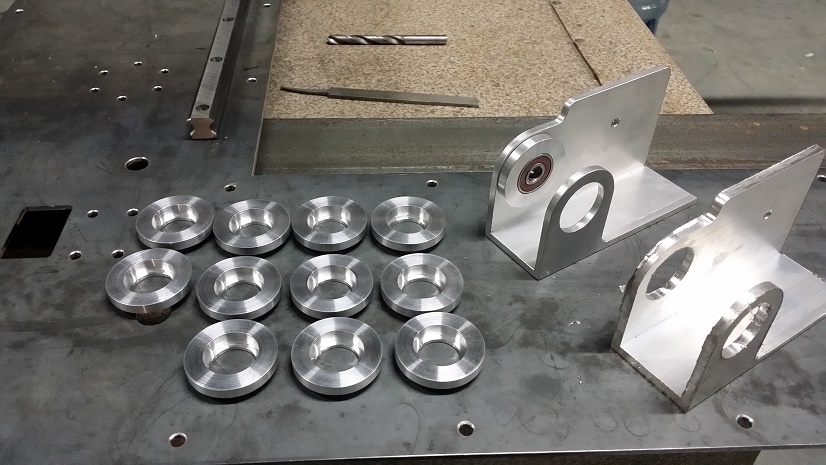

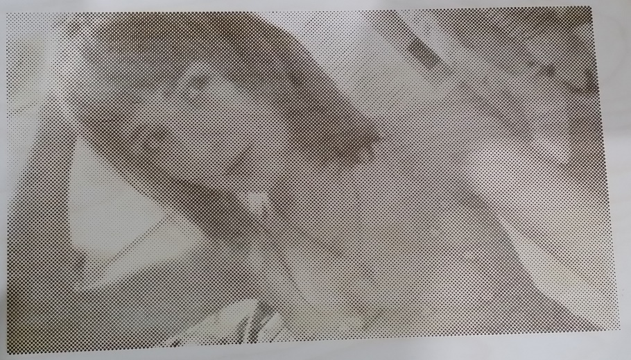

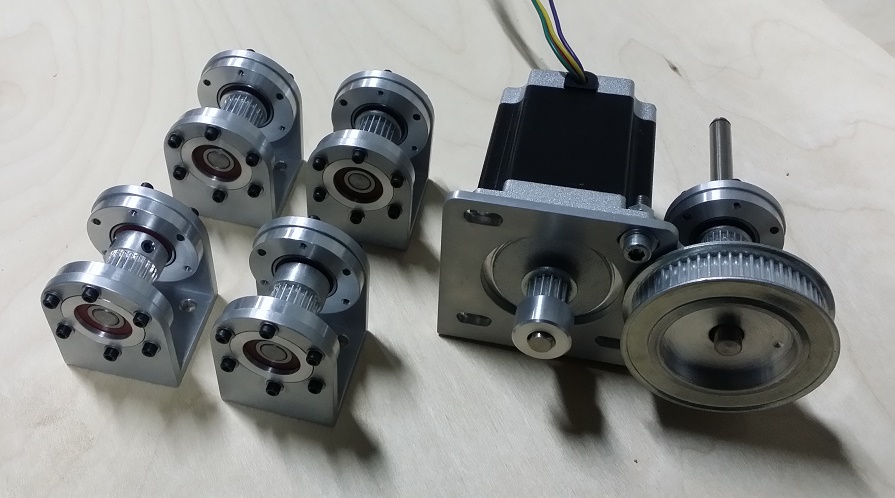

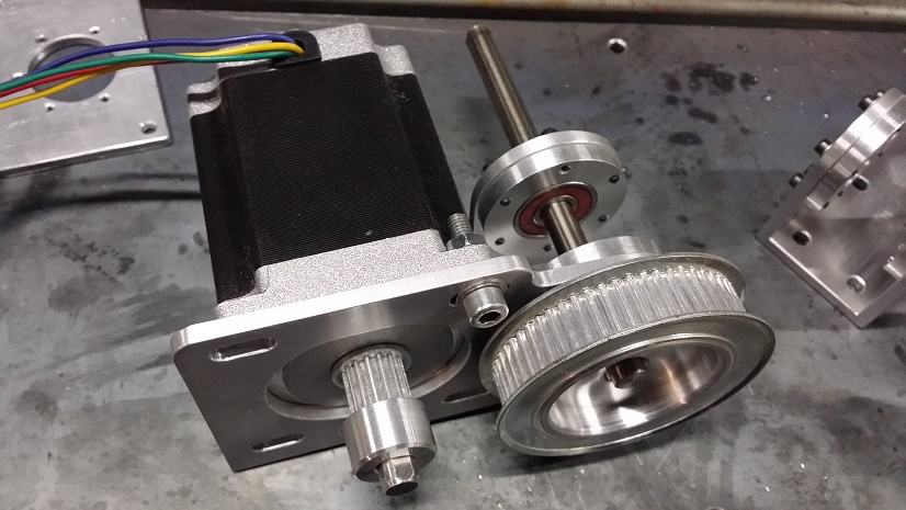

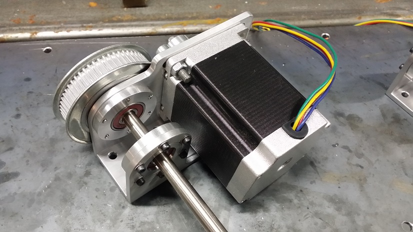

СЕГОДНЯ ХОРОШО ПОРАБОТАЛ..
вытачил два корпуса редукторов.. и все обоймы под подшипники.
5.jpg (6227 просмотров) <a class='original' href='./download/file.php?id=107644&mode=view' target=_blank>Загрузить оригинал (320.57 КБ)</a>
6.jpg (6227 просмотров) <a class='original' href='./download/file.php?id=107645&mode=view' target=_blank>Загрузить оригинал (154.85 КБ)</a>

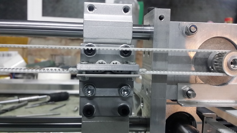

Сообщение Борисыч »
ремни будут фиксироваться так, это мой другой станочек.. гравёр 15ватт.. выставлен на продажу.
практика показала отличный результат!
2.jpg (6226 просмотров) <a class='original' href='./download/file.php?id=107647&mode=view' target=_blank>Загрузить оригинал (136.77 КБ)</a>

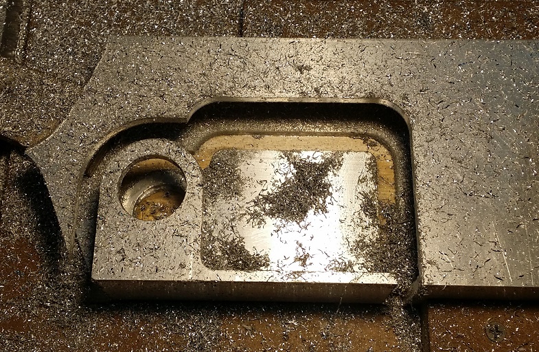

сегодня плохо поработал! :(
успел сделать только 4 гайки на подъём стола..
и вырезать два корпуса редукторов У..
8.jpg (6145 просмотров) <a class='original' href='./download/file.php?id=107748&mode=view' target=_blank>Загрузить оригинал (89.79 КБ)</a>
9.jpg (6145 просмотров) <a class='original' href='./download/file.php?id=107749&mode=view' target=_blank>Загрузить оригинал (103.62 КБ)</a>

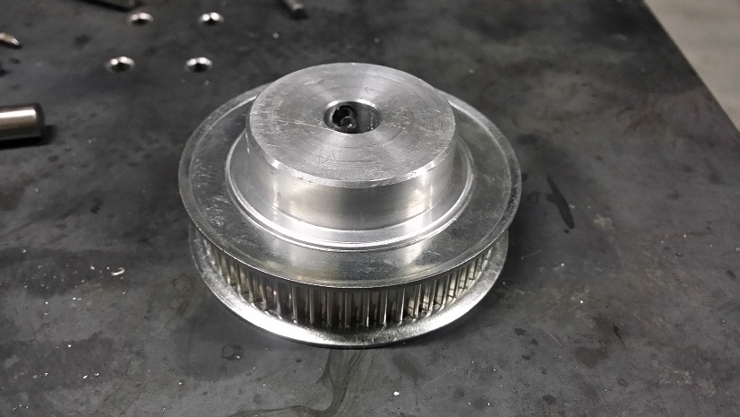

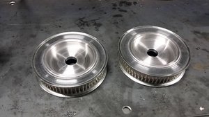

шкивы.. решил переточить.. ну куда столько металла!!!??
11.jpg (6098 просмотров) <a class='original' href='./download/file.php?id=107811&mode=view' target=_blank>Загрузить оригинал (128.57 КБ)</a>
12.jpg (6098 просмотров) <a class='original' href='./download/file.php?id=107812&mode=view' target=_blank>Загрузить оригинал (145.87 КБ)</a>
Борисыч
Сообщения: 215
Зарегистрирован: 08 фев 2017, 23:55
Репутация: 55
Откуда: Бишкек - Димитровград
Re: ЛАЗЕРНЫЙ СТАНОК 100 ВАТТ 1600х950
Сообщение Борисыч »

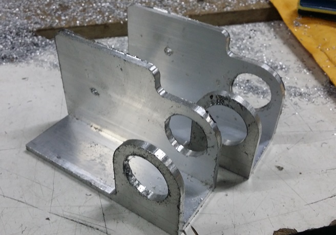

стойки шкивов готовы.
10.jpg (6098 просмотров) <a class='original' href='./download/file.php?id=107813&mode=view' target=_blank>Загрузить оригинал (114.65 КБ)</a>
13.jpg (6098 просмотров) <a class='original' href='./download/file.php?id=107814&mode=view' target=_blank>Загрузить оригинал (141.57 КБ)</a>
14.jpg (6098 просмотров) <a class='original' href='./download/file.php?id=107815&mode=view' target=_blank>Загрузить оригинал (155.28 КБ)</a>
15.jpg (6098 просмотров) <a class='original' href='./download/file.php?id=107816&mode=view' target=_blank>Загрузить оригинал (136.38 КБ)</a>

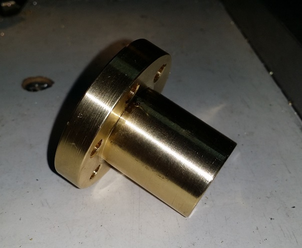

Сообщение kupidon »

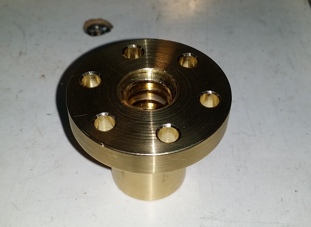

Борисыч писал(а):успел сделать только 4 гайки на подъём стола..
Подскажите, каким образом делали гайки. Я, так понимаю, это трапецеидальная резьба? Если да, то какой размер и шаг?
Метчиком нарезали?
Борисыч
Сообщения: 215
Репутация: 55
Сообщение Борисыч »
kupidon писал(а): Подскажите, каким образом делали гайки.
на токарном станке.
kupidon писал(а):Я, так понимаю, это трапецеидальная резьба?
да
kupidon писал(а): Если да, то какой размер и шаг?
http://darxton.ru/catalog_item/vint-kho ... -16kh4-mm/
kupidon писал(а):Метчиком нарезали?
нет.. резцом.
в darxton гайки только пластиковые.. в пюрике с бронзы 1500р + доставка! дороговато получается.
решил сделать сам.

Сообщение Борисыч »
вот готовые гайки.. тут всё видно..
09.jpg (6005 просмотров) <a class='original' href='./download/file.php?id=107912&mode=view' target=_blank>Загрузить оригинал (79.62 КБ)</a>
10.jpg (6005 просмотров) <a class='original' href='./download/file.php?id=107913&mode=view' target=_blank>Загрузить оригинал (79.11 КБ)</a>

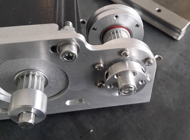

шкив теперь крепится на такую штучку... :)
01.jpg (6005 просмотров) <a class='original' href='./download/file.php?id=107914&mode=view' target=_blank>Загрузить оригинал (94.32 КБ)</a>
