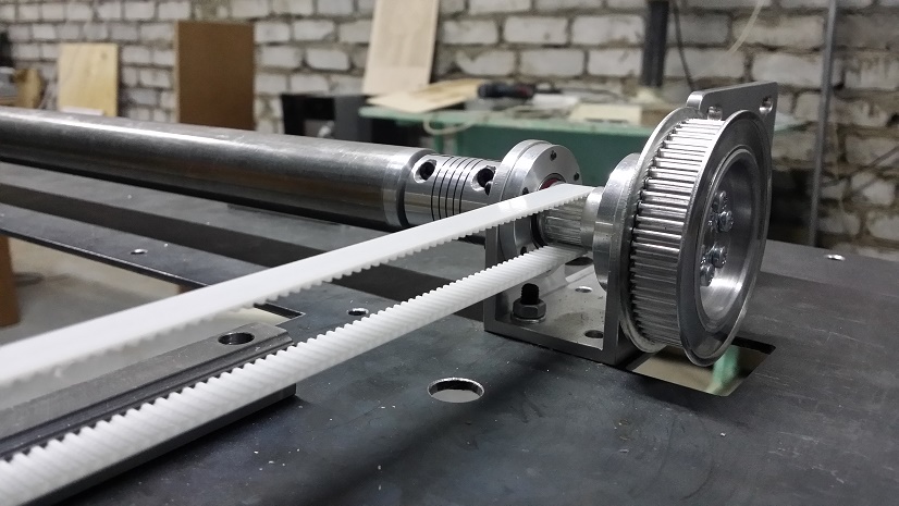

def писал(а):Так они вроде и должны пружинить? За счёт этого и убиваются вибрации,
дело в том что эти муфты сделаны какимито рукажопыми китайцами! уже несколько раз попадаются кривые муфты!
вал немного бьёт.. на больших оборотах такая муфта даст ещё больше сойти с оси валу.. увеличив биение..
муфта с пластиковой проставкой по середине.. не даст валу это сделать.. даже если будет бить.
время покажи.. запущу.. погоняю.. поменять не долго.
def писал(а): при этом вал продолжает себе играть... или я ошибаюсь?
должен .. но не настолько!

Борисыч писал(а): не понравились муфты!! сильно уж очень пружинят.. если на вал надавить.. прилично уходит с оси..
муфта должна лишь передавать крутящий момент, а не выступать опорным элементом вала...

Duhas писал(а):муфта должна лишь передавать крутящий момент, а не выступать опорным элементом вала...
Совершенно верно!
Я бы пересмотрел конструкцию с закреплением оси отдельно, тогда и муфты не надо будет менять.

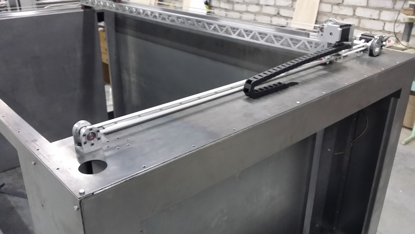

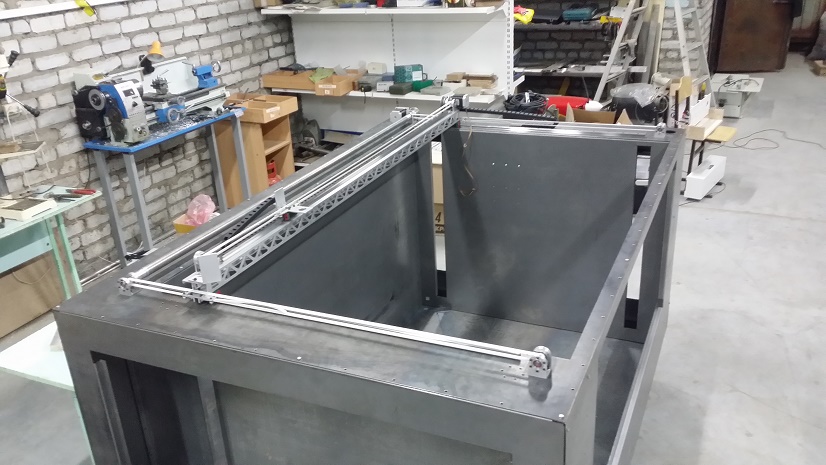

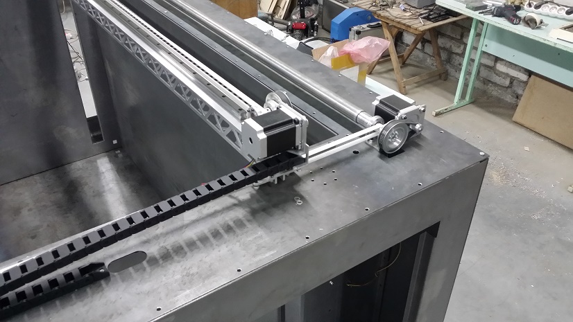

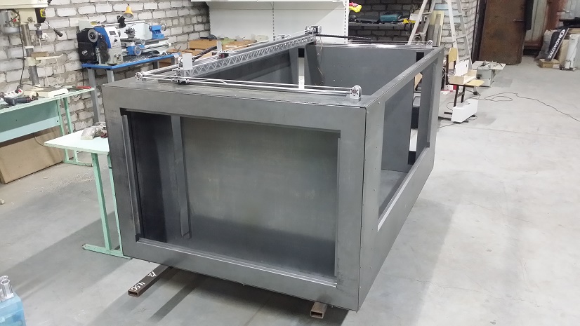

случилось наконецто!!!! сегодня забрал раму!!!
присобрал.. все отверстия сходятся..
в углах на изгибах будут сделаны вставки и проварятся аргоном.

Борисыч писал(а):лучилось наконецто!!!!
Блин, давно не был на форуме, командировки задолбали. Посмотрел сиё и сильно удивился, если честно.
Вот это монстр у тебя получился! :good: Вот только нафига такая монументальная конструкция?
В теме я не увидел предназначения станка. :wik:
Если ты собираешься делать гравировку на таком поле и с такой трубой, то конструкция приемлемая, но направляющие от Хивина в топку, они не обеспечат нужных скоростей.
По любому будут петли при смене направления.
Если резать что-то собрался, то нафига такой запас прочности? Если не трудно, поясни, чем руководствовался, делая такой конструктив?

я не понял вашего удивления.. поэтому даже незнаю что ответить..
направляющие хивин вполне нармальные..смотря чем мазать!!!
монументальность.. вполне обычная.. как и многие "заводские" лазеры таких размеров.
размер.. под пол листа фанеры (чуть больше половины)
гравировка.. резка.
