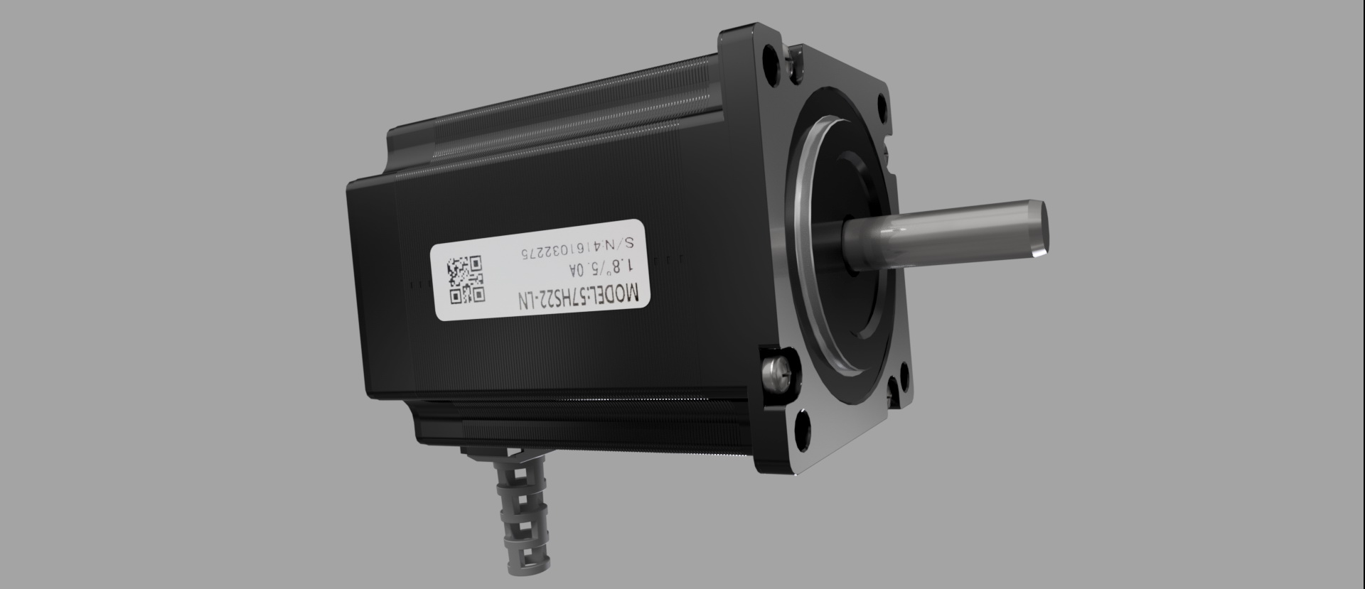

Подскажите,
Сегодня продавец с Китая (Hection's store) https://www.aliexpress.com/store/202210
отправляя ко мне два мотора 57HS22-LN, прислал мне фото:
57HS22-LN.jpg (3653 просмотра) <a class='original' href='./download/file.php?id=107399&mode=view' target=_blank>Загрузить оригинал (1.88 МБ)</a>
-на мой вопрос про принадлежность данных моторов к Leadshine,
был получен ответ: -it is 100% Original Leadshine step motor ,please be assured (это 100% шаговый двигатель Оригинальный Leadshine, пожалуйста, будьте уверены)
-на вопрос про 4 провода да еще в общей изоляции так-же ответил:
the new motor is all 4 wires now . it easy to connect to driver (что сейчас все новые двигатели идут с 4 проводами (не 8), что это облегчает подключение к драйверу).
Как думаете это развод или на самом деле сейчас пошли такие моторы.
И если все же оригинал, то как провода там разведены (последовательно или параллельно)?
Просто на корпусе указан ток 5А, что близко к параллельному подключению, но в таком случае крутящий момент не соответствует 2.2NM, а где то 1,9
ну последовательное мало вероятно, т.к. при токе 5А мотор будет перегреваться (могу ошибаться)

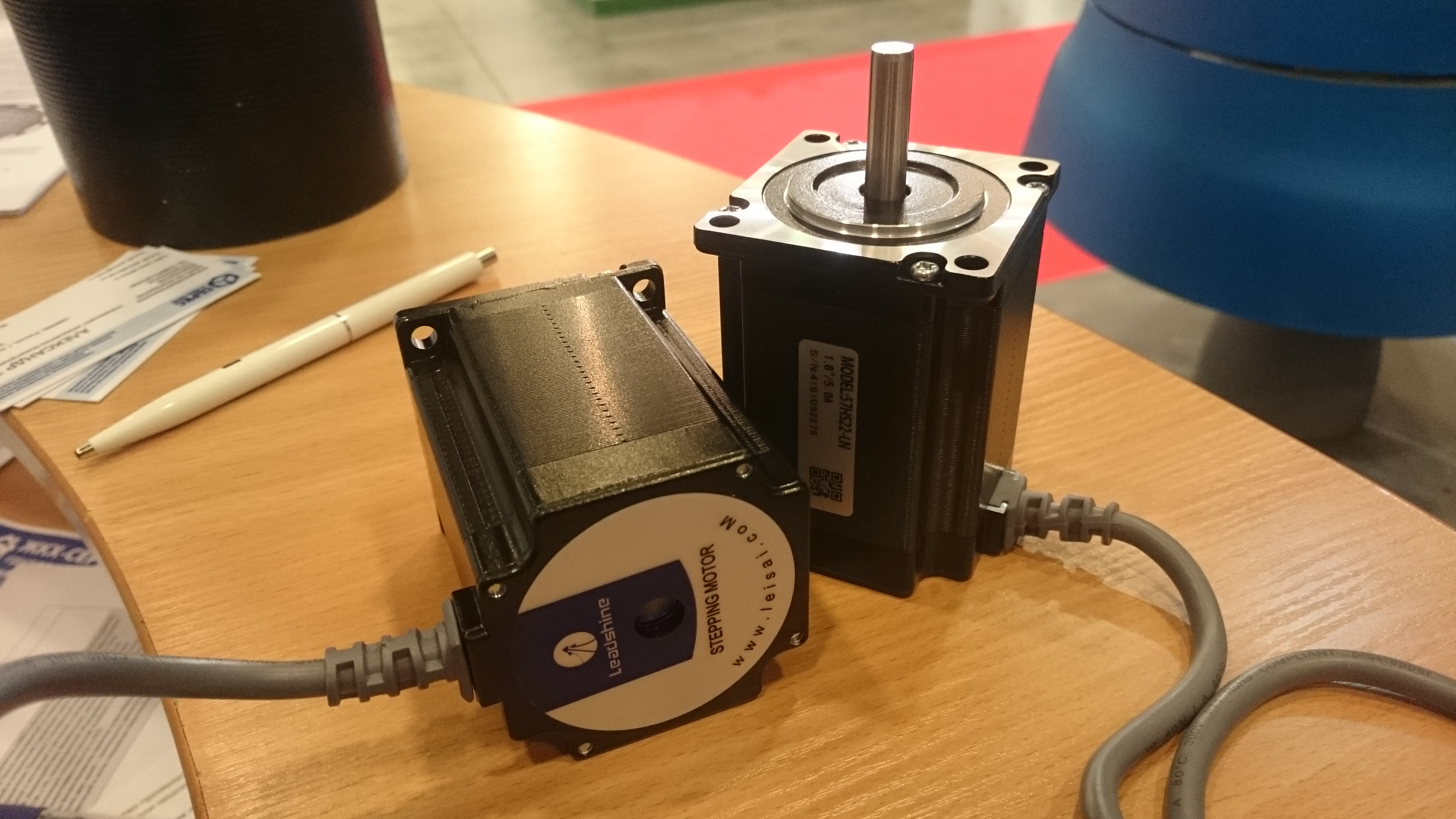

Вот у меня такие.

на жопе круглая наклейка есть?

Пока не знаю, еще не получил. Только это фото, что прислал продавец.
Ваш мотор похожий на тот, что шлет мне китаец. (центральная часть набрана из таких-же пластин)

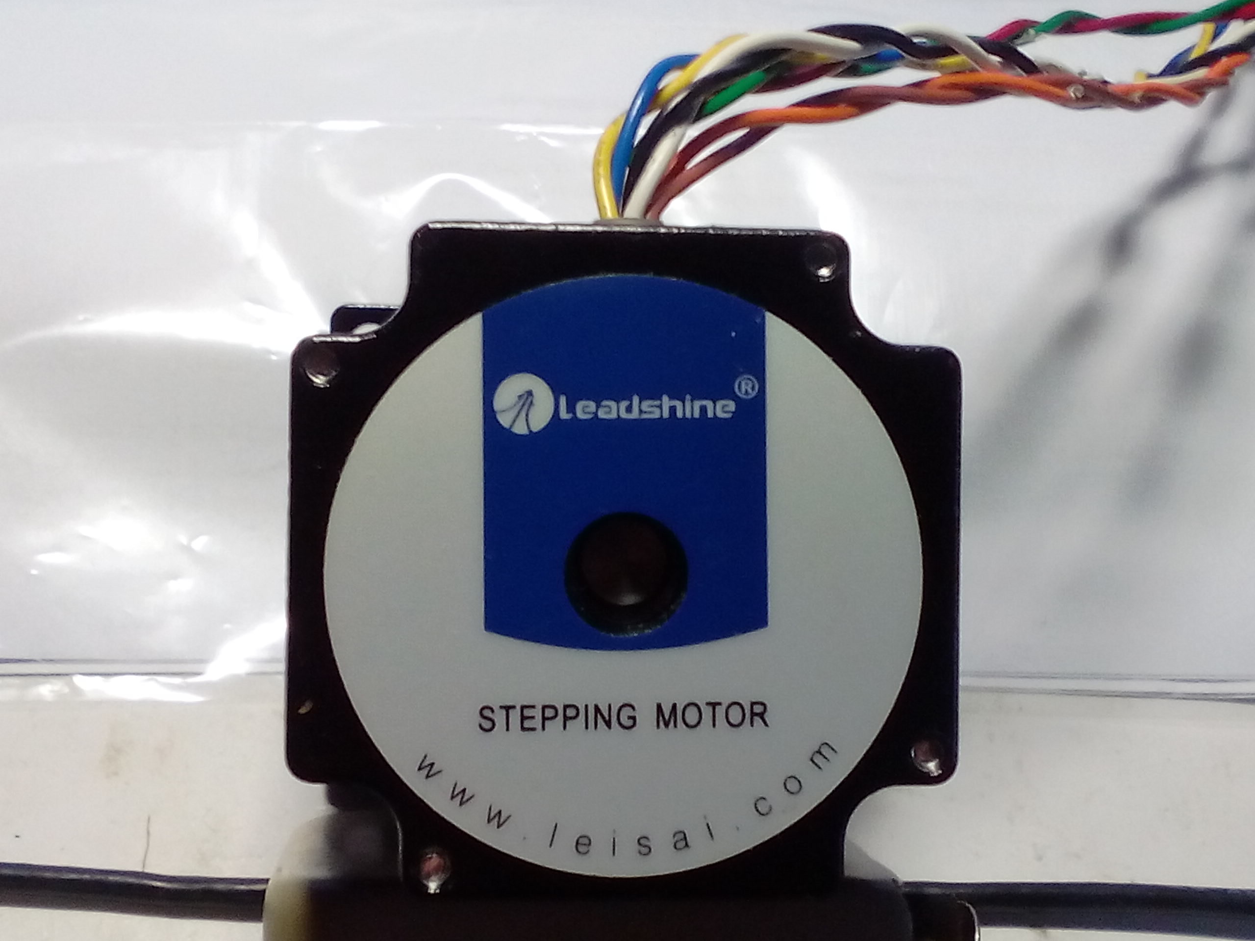

Встречается еще часто следующий тип:
57HS22-A.jpg (3588 просмотров) <a class='original' href='./download/file.php?id=108026&mode=view' target=_blank>Загрузить оригинал (146.16 КБ)</a>
Видимо изготовлены на другом заводе
Походу Leadshine сами не изготавливают их, а размещают заказы на производство у разных предприятий
либо какой то поддельный, но мне кажется что верно первое

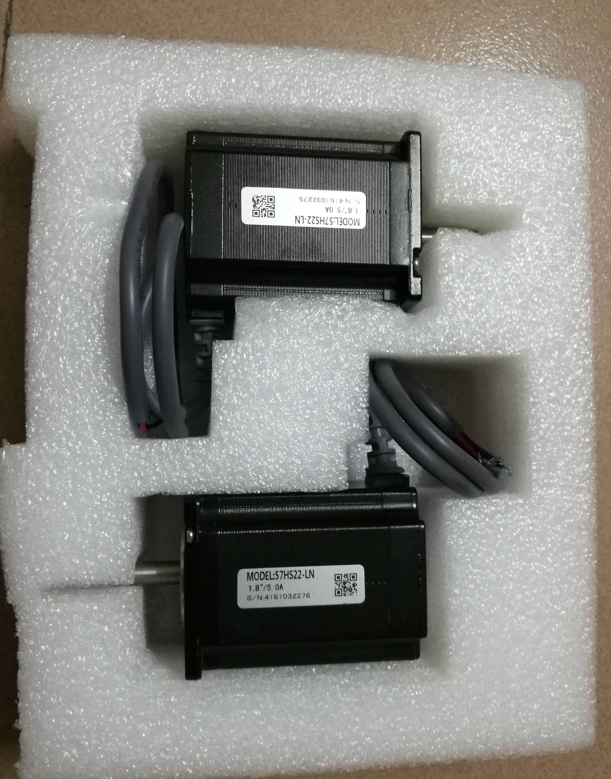

Сегодня получил движки, при этом длина их 76 мм.
Хотя должны быть 81.
DSC_0180.JPG (3548 просмотров) <a class='original' href='./download/file.php?id=108310&mode=view' target=_blank>Загрузить оригинал (2.93 МБ)</a>
Терзают сомнения :(((
Re: Leadshine 57HS серия
Обычно у 76-мм ШД вал диаметром 6,35 мм, а у Лидшайнов соответствующего размера должен быть 8.

У этих 8мм

Александр Эфа писал(а): Походу Leadshine сами не изготавливают их, а размещают заказы на производство у разных предприятий
не походу, а так и есть. И Yako, и Leadshine заказывают моторы на каких-то заводах из Чанчжоу.

Как вы считаете, те что мне прислали это оригинал (моторы изготовленны по заказу Leadshine)? Или начинать ругаться с китайцем за то что прислал левак не соответствующий даже длине заявленной производителем).
Александр Эфа писал(а):Как вы считаете, те что мне прислали это оригинал?
Оптимально, конечно, списаться с Leadshine. Мол, это - ваше?
Еще момент, как отличить ШД. У Лидшайнов значительно меньше начальный момент удержания (при отключенных от всего и разомкнутых обмотках), чем у двигателей такого же размера других китайских производителей, которые мне встречались. Если вы можете без особого напряга провернуть 8-мм вал пальцами, то это, скорее всего, оригинал.

как тут определишь. надо оригинал иметь. да и тут оригинал понятие расплывчатое.
С виду - все прилично. Могли, конечно не ту наклейку приклеить. Можно проверить мультиметром по сопротивлению обмоток.
А может быть научились делать моторы с теми же характеристиками, но меньшего размера.
Выход кабеля круто выглядит. Я даже подумал, что сервомоторы.

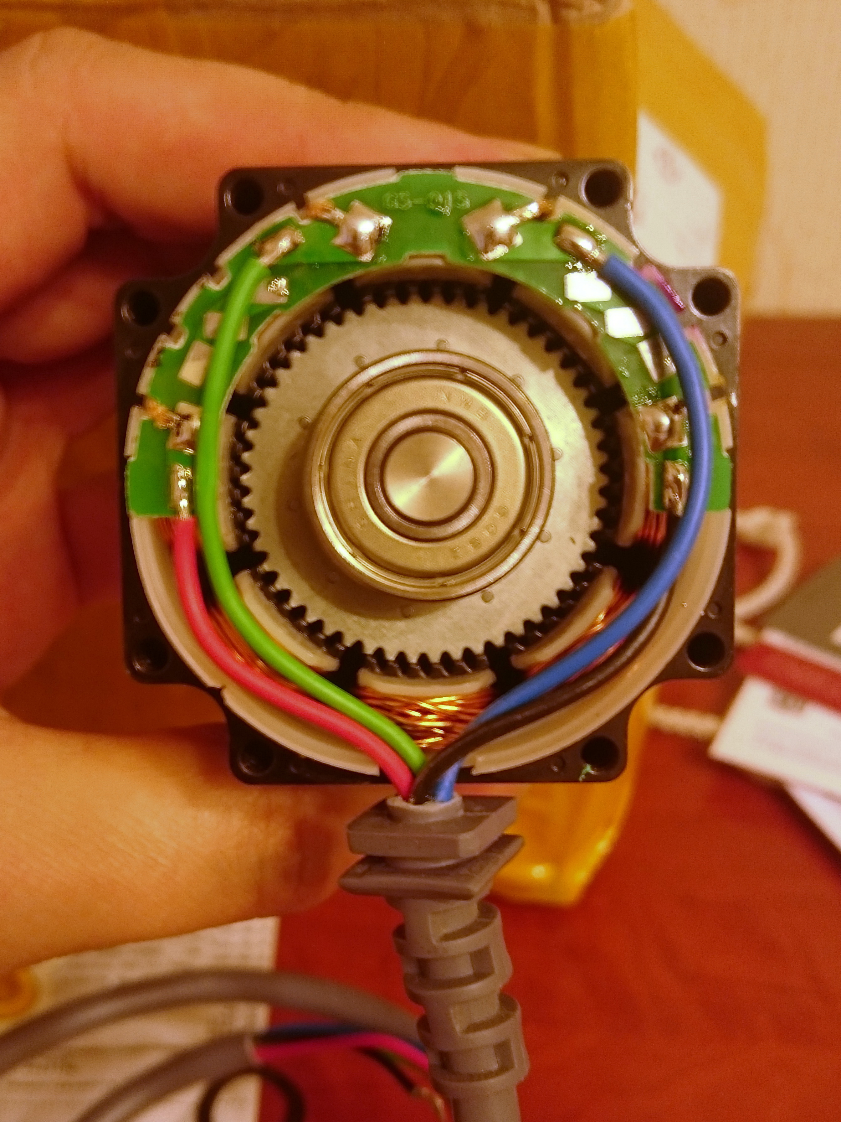

Вес моторов 1,114 кг
Сопротивление обмоток 0,7 ом
ширина корпуса 57,3
длина 76,7
ширина вала 8
длина вала 28мм
В службу поддержки Leadshine написал вопрос, но как показывает моя практика, это безрезультатно

Я 6мм вал легко руками кручу.

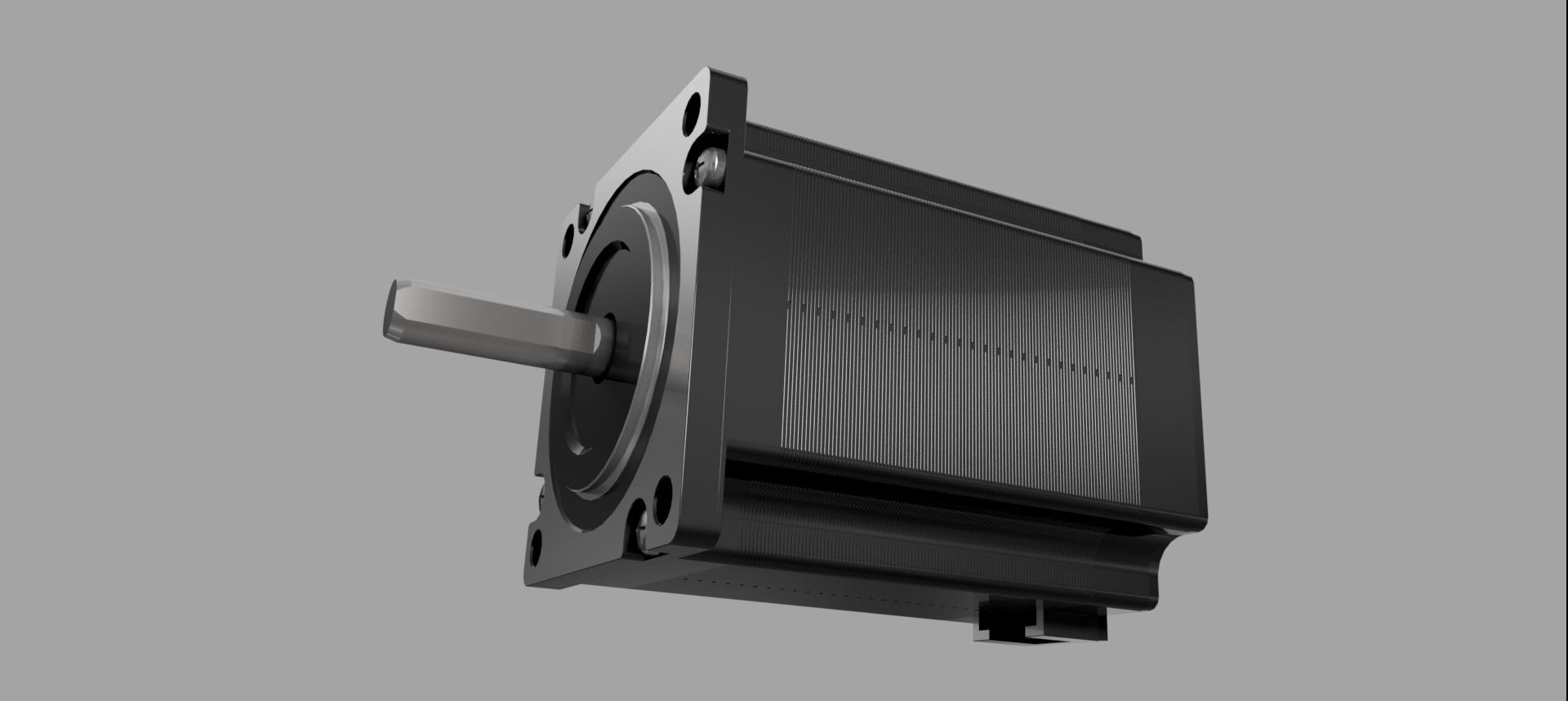

P.S. перенес вчера мотор в модель Autodesk Inventor:
111.jpg (3414 просмотров) <a class='original' href='./download/file.php?id=108495&mode=view' target=_blank>Загрузить оригинал (102.21 КБ)</a>
222.jpg (3414 просмотров) <a class='original' href='./download/file.php?id=108496&mode=view' target=_blank>Загрузить оригинал (85.61 КБ)</a>
333.jpg (3414 просмотров) <a class='original' href='./download/file.php?id=108497&mode=view' target=_blank>Загрузить оригинал (134.09 КБ)</a>
Проектирование любительского станочка продолжается :))))
