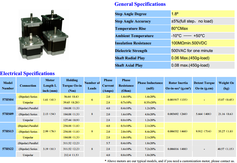

может быть и глупо прозвучит... но всё таки задам вопрос!)) они получается универсальны?? зависит как подключишь. пример 57HS13 от 2 до 4 А можно сделать соответственно и крутящий момент поменяется?

Re: Leadshine 57HS серия
Двигатели 57HS13 имеют 8 выводов и могут подключаться по разным схемам - униполярной, биполярной с параллельным соединением, биполярной с последовательным соединением обмоток.
Униполярное подключение имеет единственное преимущество - схема драйвера проще.
Современные драйверы используют, как правило, биполярное подключение.
Подробней здесь http://www.npoatom.ru/articles/4.html

Сергей Саныч спасибо за ссылку! значит если мне нужна скорость то я такой двигатель подключаю параллельно. а если нужен большой крутящий момент но маленькая скорость то последовательно! так??
Если подобрать подходящий драйвер, который обеспечит нужный ток, то обычно лучший вариант - это параллельное соединение обмоток. Будет и момент, и скорость.

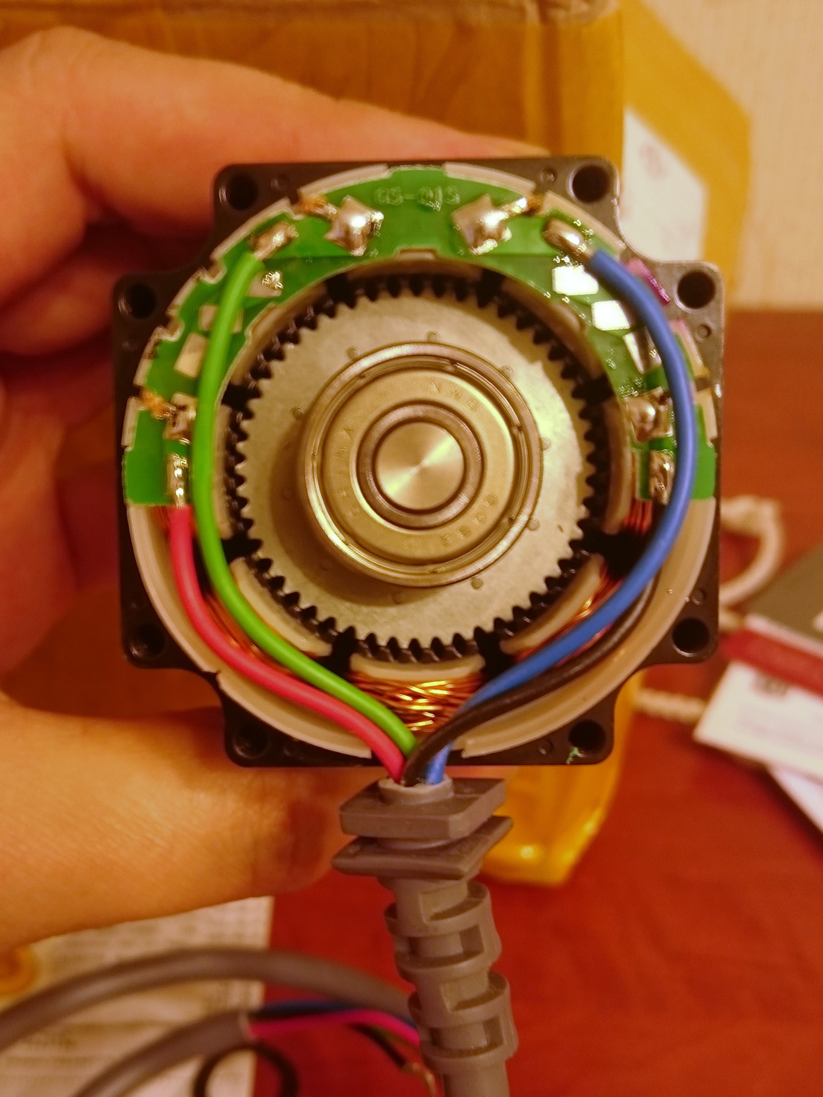

нужна помощь! Leadshine 57HS13
1081933832_634.jpg (4507 просмотров) <a class='original' href='./download/file.php?id=44332&mode=view' target=_blank>Загрузить оригинал (463.74 КБ)</a>
похожи по характеристикам на 57BYGH601 хз что за марка! http://agts.by/index.php?route=product/ ... uct_id=140
вопрос: какие характеристики должны быть у драйвера для второго мотора, с его индуктивностью обмотки аш в 15 мГн.
там у тебя по ссылке
Рабочий ток обмотки, А 1,4
подбирай под него драйвер.
