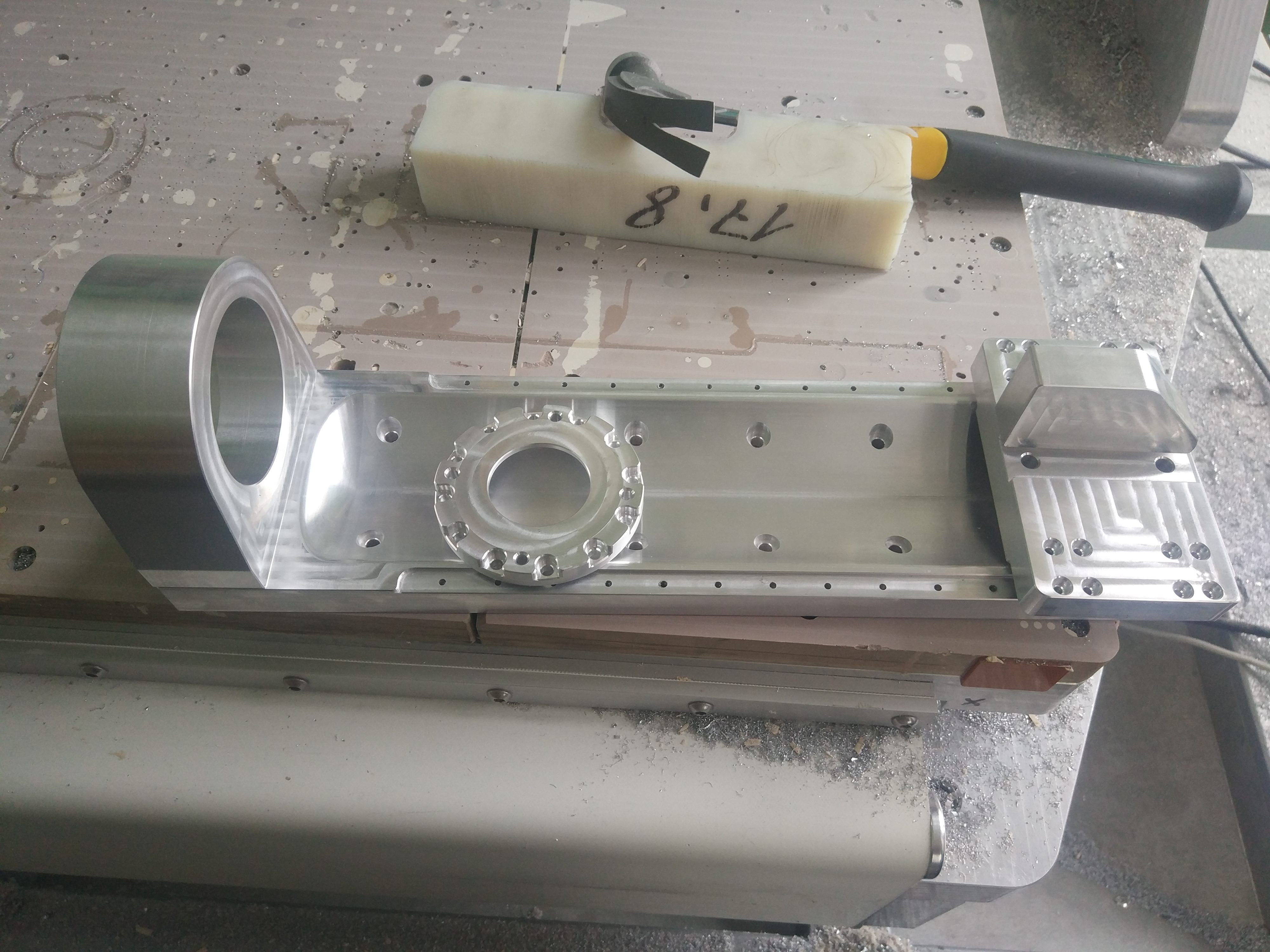

Re: Мелкий станочек 300х200х100
Поворотка на мелкий.
IMG_20170407_105525.jpg (3007 просмотров) <a class='original' href='./download/file.php?id=108306&mode=view' target=_blank>Загрузить оригинал (3.51 МБ)</a>
IMG_20170407_110147.jpg (2999 просмотров) <a class='original' href='./download/file.php?id=108307&mode=view' target=_blank>Загрузить оригинал (3.36 МБ)</a>
fabrikator66
Сообщения: 211
Зарегистрирован: 18 авг 2015, 20:35
Репутация: 57
Настоящее имя: Егор
Сообщение fabrikator66 »
Как всегда на 5 баллов! Рельсы на поворотке 12е? С нетерпением жду запуска станка!
Да MGN 12.
