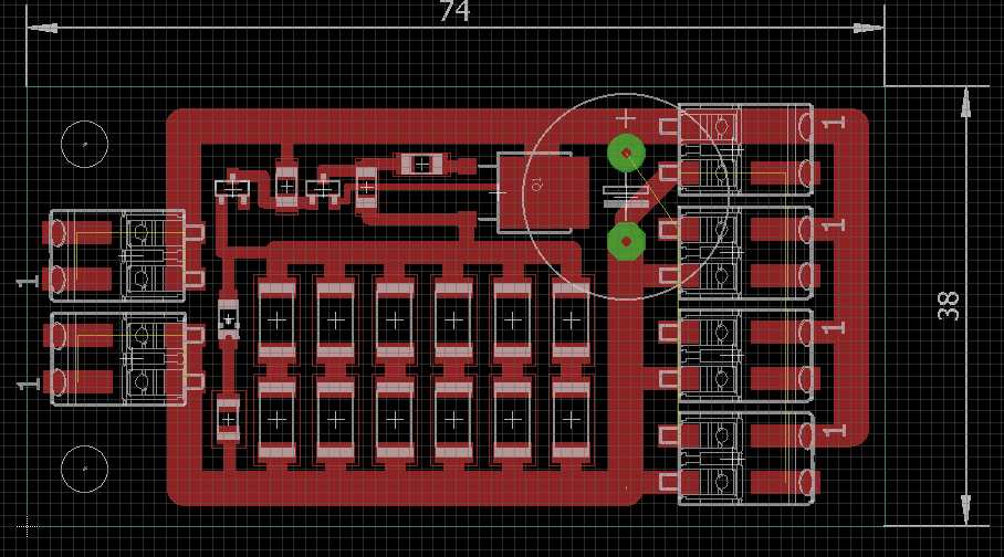

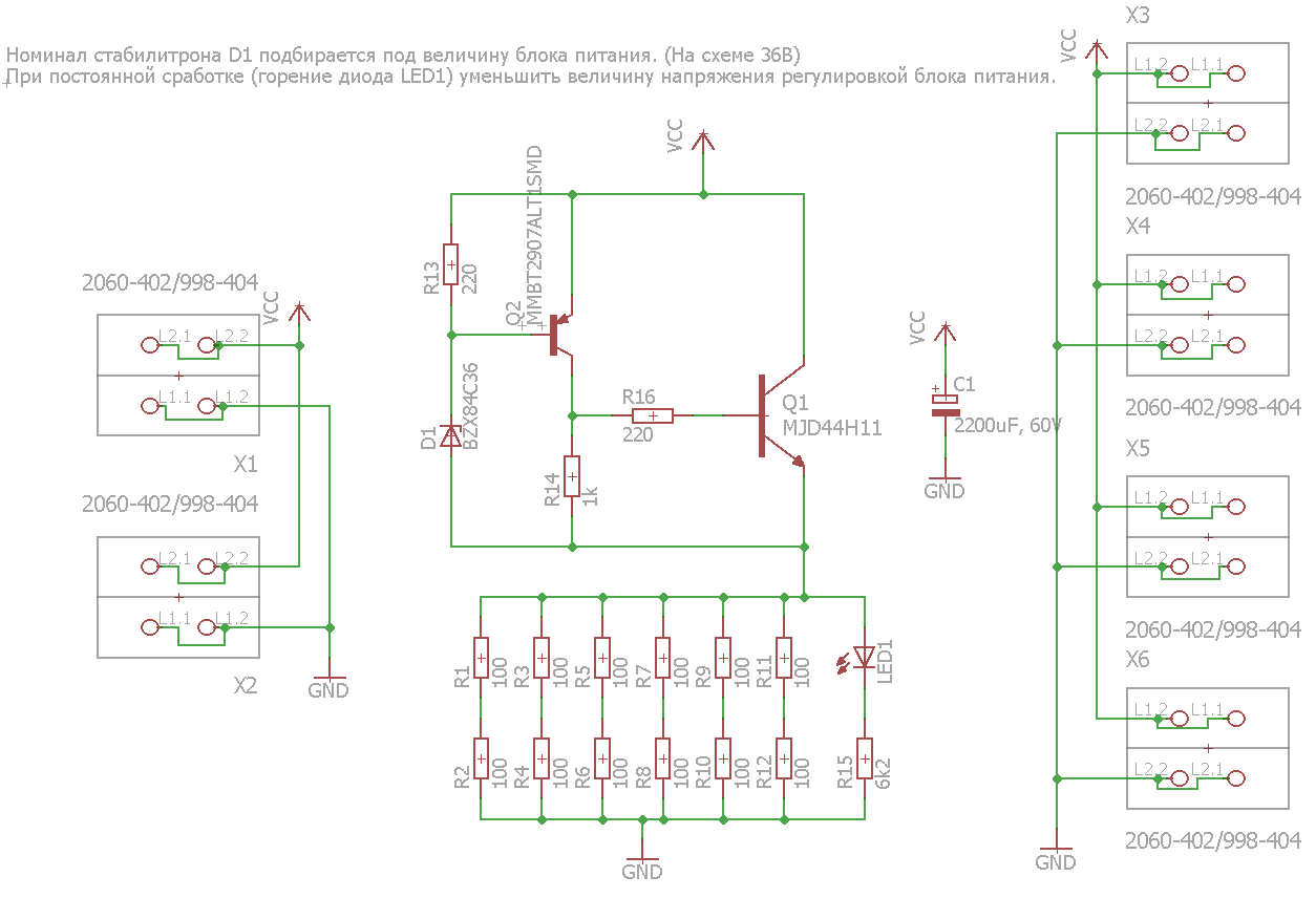

Ладно все это..... А музыка вечна =)

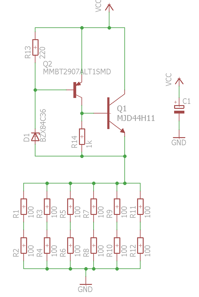

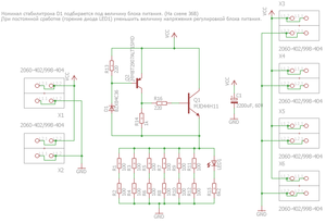

Я сегодня дампер порисовал чуть-чуть, в отличие от всего что найдено - полностью на smd компонентах.
Разъемы wago 2060 - приедут с али, соберу.
Гасящие резисторы в корпусе smd 2512 - корпус рассеивает 1W, поставил 12 шт - соответственно 12W. Обычно используется 10W.
Только сейчас заметил, что светодиодик не поставил... непорядок :thinking: Да и базу силового ключа надо бы токоограничить, наверное. :thinking:

ScrewDriver писал(а):Я сегодня дампер порисовал чуть-чуть, в отличие от всего что найдено - полностью на smd компонентах.
Красиво. Но зачем городить батарею из одновтников, когда можно купить СМД 5-ватники(и приклеить их на отдельный радиатор)??
И да - стоит упоминать сразу, что дампер на 39-40в(36в стабилитрон плюс 3-4в из за возвратного тока).
Мне кажется 5-ти ватники труднодоставаемы.
По напряжению - конечно да. Может сподоблюсь и сделаю универсальный вариант под разные стабилитроны.
Мой Ютуб канал.

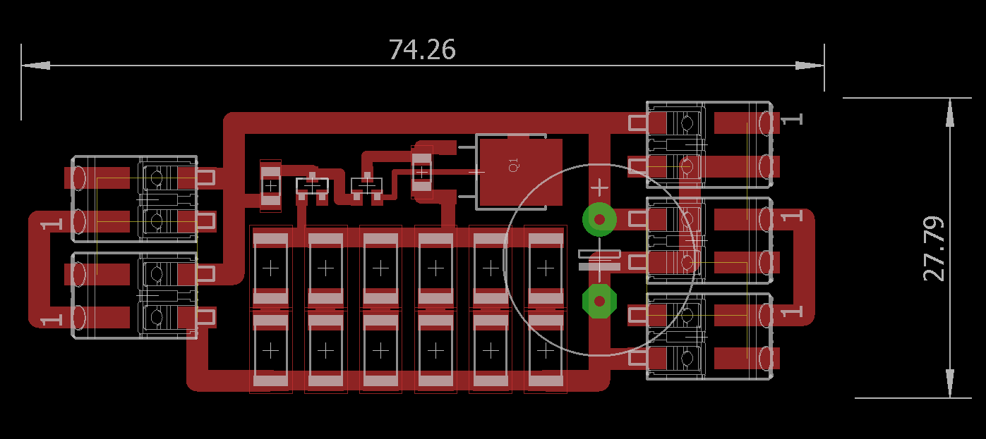

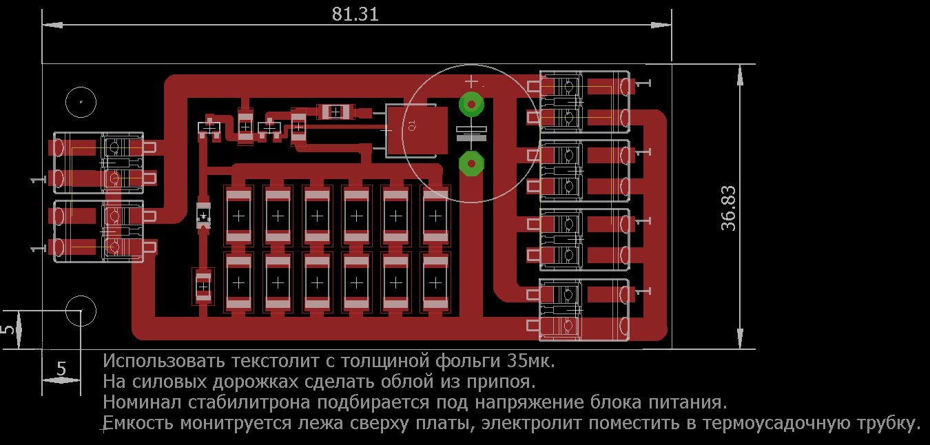

Что-то сразу не подумал, про 4-ю ось, а она может быть.
Вроде бы окончательный вариант. Силовые дорожки 3мм + облой из припоя.
На 10А должно хватить с запасом.
Остальные дорожки 1мм и более, кроме одной.
Так что утюгом сделать будет вообще не проблема.
Аргументированная критика приветствуется.

Re: Нужна помощь по проекту фрезера по дереву.
мне кажется кондер надо вниз опустить, чтобы ток как бы через него шёл, а так он в стороне стоит, и толку от него мало
И почему именно смд шунт?

sima8520 писал(а): И почему именно смд шунт?
Какой шунт? =) Нагрузка что ли?
Дак технологичней - сверлить ничего не надо, пятаки при сверловке не отвалятся, монтаж быстрее и проще.
Спроси любого радиогубителя любит ли он сверлить текстолит =)
Мой Ютуб канал.

Еще чуть-чуть переделал.
Наверное все, разберусь как нормально фрезеровать из Eagle - сделаю пробный вариант.
ПМСМ, дампер отсюда http://www.geckodrive.com/support/appli ... -dump.html более универсален - не требует подбора стабилитрона.

Сергей Саныч писал(а): ПМСМ, дампер отсюда http://www.geckodrive.com/support/appli ... -dump.html более универсален - не требует подбора стабилитрона.
Сергей, я видел их дампер. Не понравился силовым диодом и нагревом.

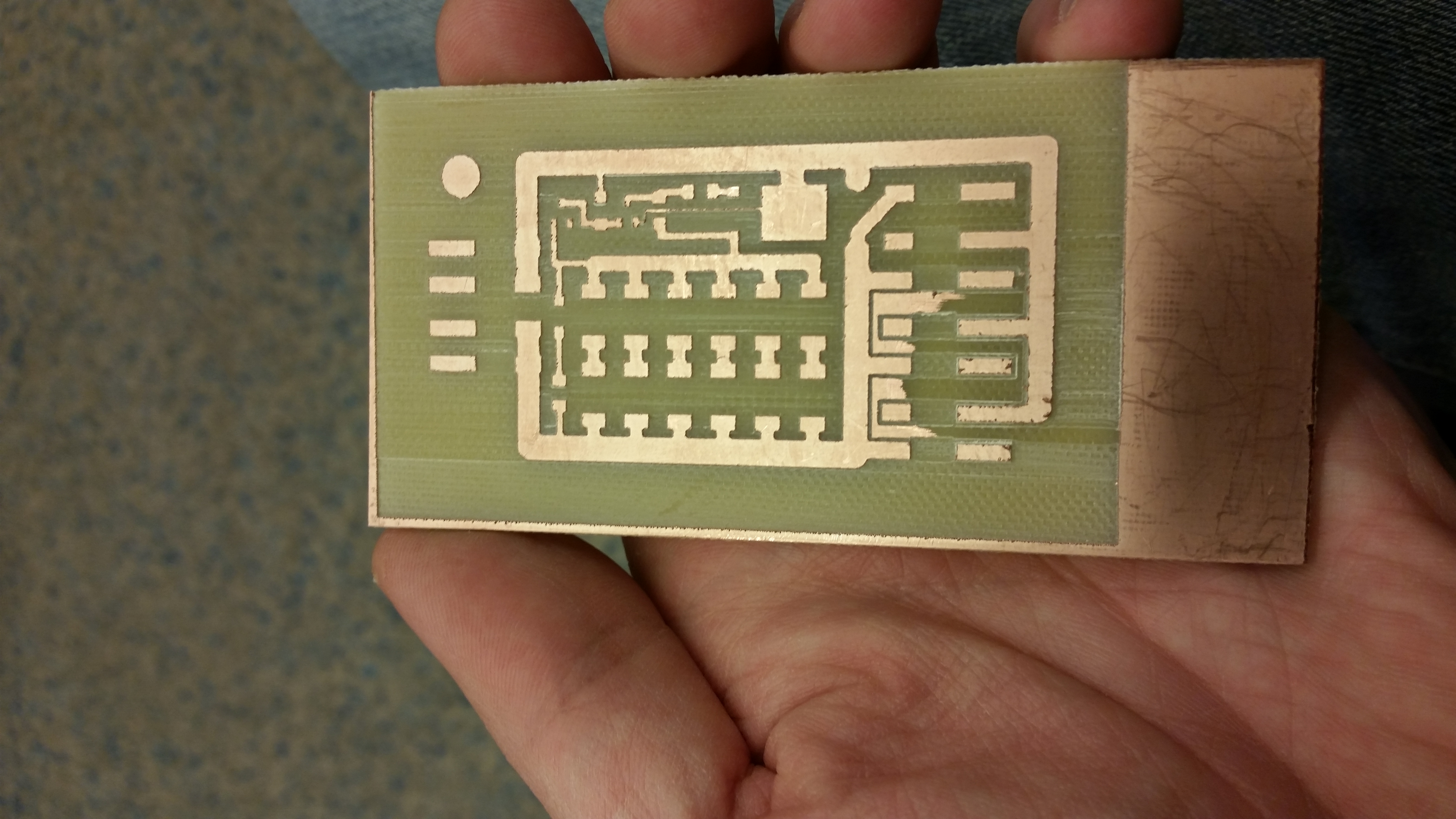

Первый блин, как обычно :)
Причины: поленился подпаивать проводок при сканировании поверхности, как следствие кое где слишком сильное заглубление.
Ну и выборка всей меди это очень долго. 2 часа пилил.
Через 15 минут после начала из-за заглубления отломился кончик и я оставшиеся час сорок давил на шпиндель руками. :)
Массовик затейник в общем. Любимец соседей. :)

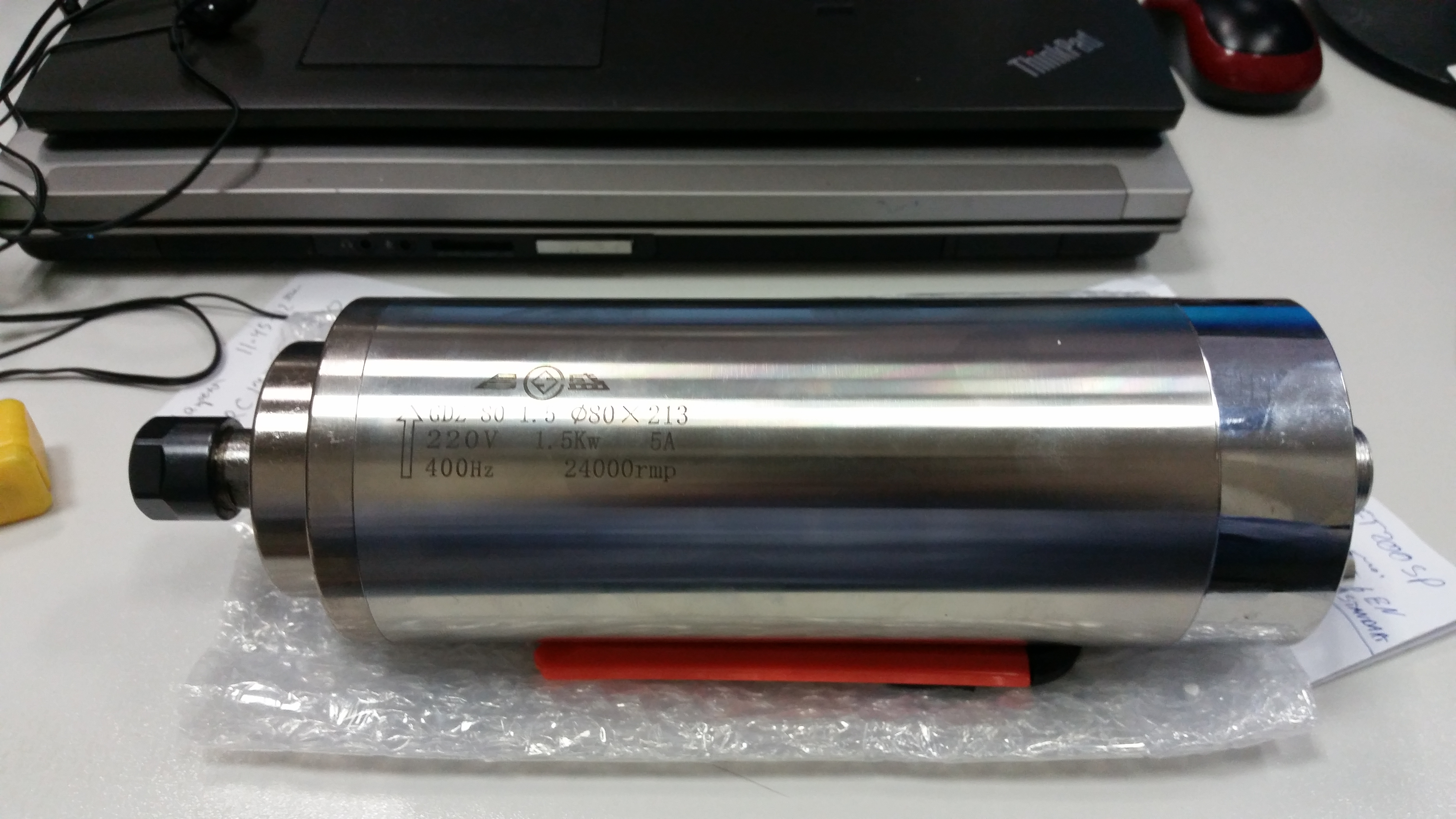

за 1.5 недели приволокли шпиндель в москву, сегодня звонит доставщик - вам говорит 5 кг приехало, не желаете забрать?
При том что они ногами его из манчжурии в байкальск переносили.
брал вот в этом магазине https://ru.aliexpress.com/item/high-spe ... 92510.html

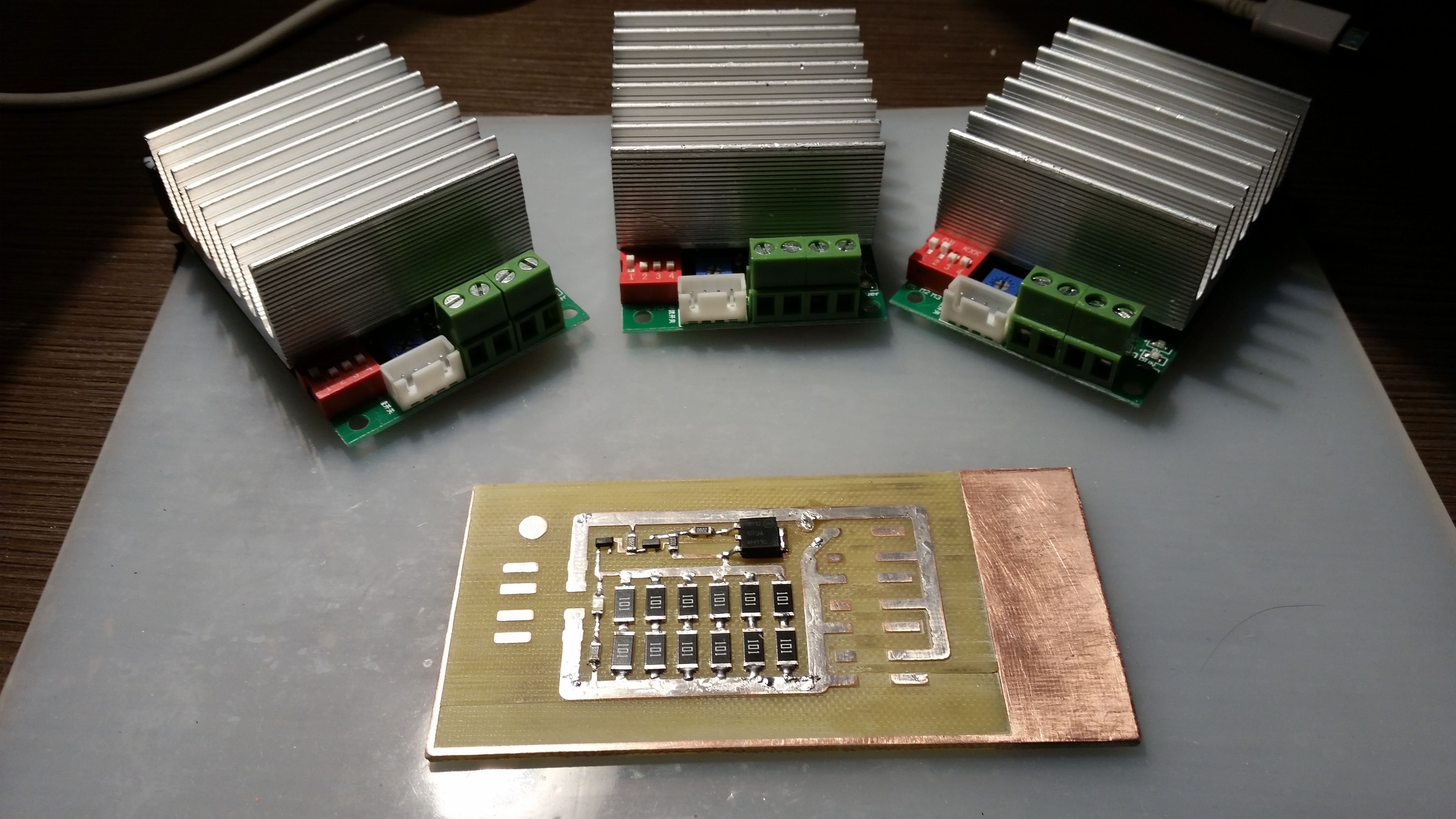

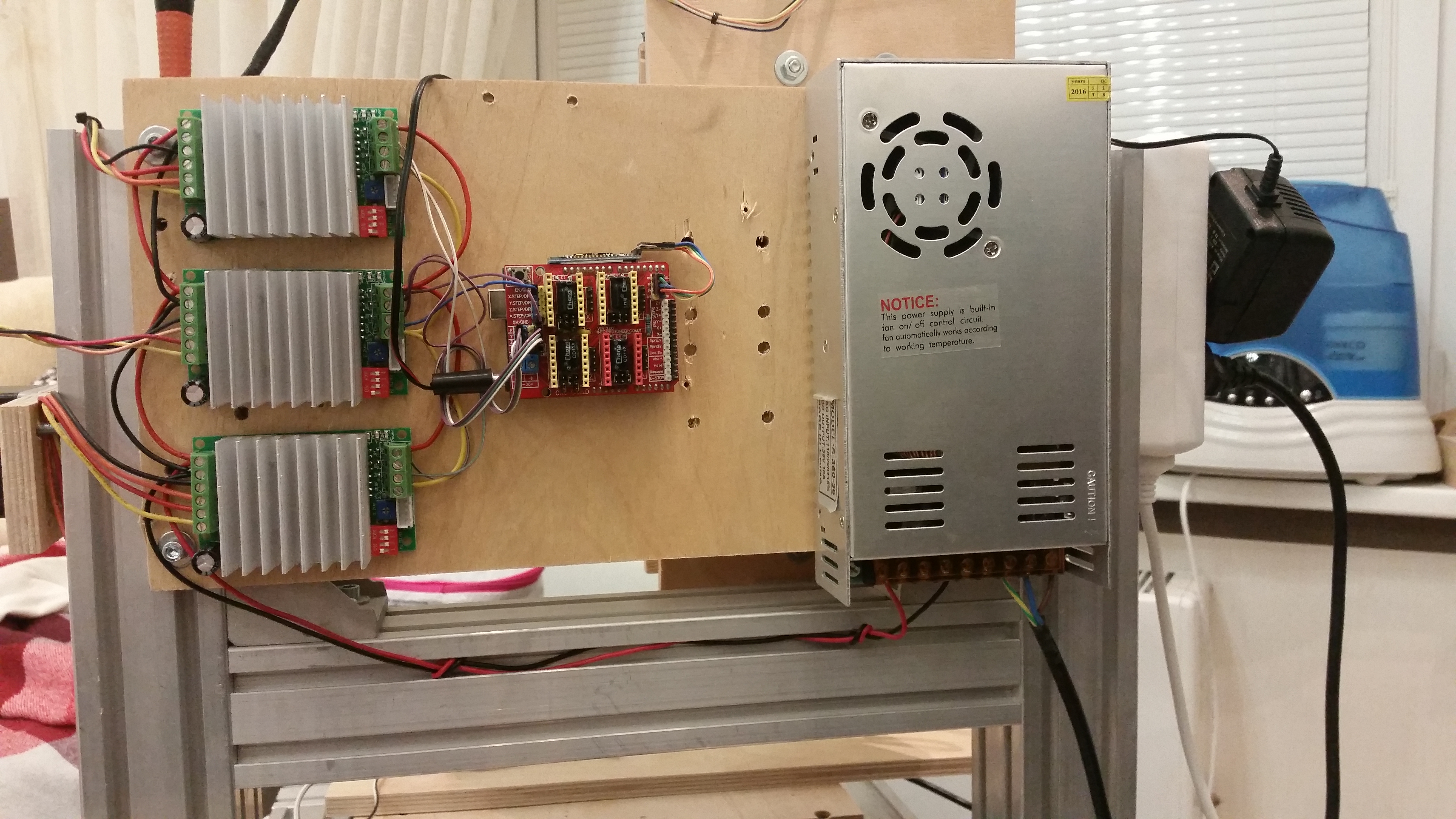

Перебрал всю электронику на другой блок питания на 36В и драйверы TB6600 v 1.2.
Дампер пока не ставлю - без клеммников не кошерно.
2017-04-09 21-14-52.JPG (4627 просмотров) <a class='original' href='./download/file.php?id=108535&mode=view' target=_blank>Загрузить оригинал (4.67 МБ)</a>
Как выяснилось GRBL при генерации импульсов быстрее 30 kHz напрочь перезагружается. :thinking:
Так что погонять с микрошагом на 10 метрах не получится. :pssdoff:
С микрошагом 1/4 и ускорением 150 мм/сек^2 - катается 8 метров в минуту. :rail:
На холостых есс-но.

ScrewDriver писал(а): 2 часа пилил
Я фоторезистом за 2 часа могу десяток плат таких сделать :thinking: если не больше...
Ну зато опыт фрезеровки плат приобрели.
