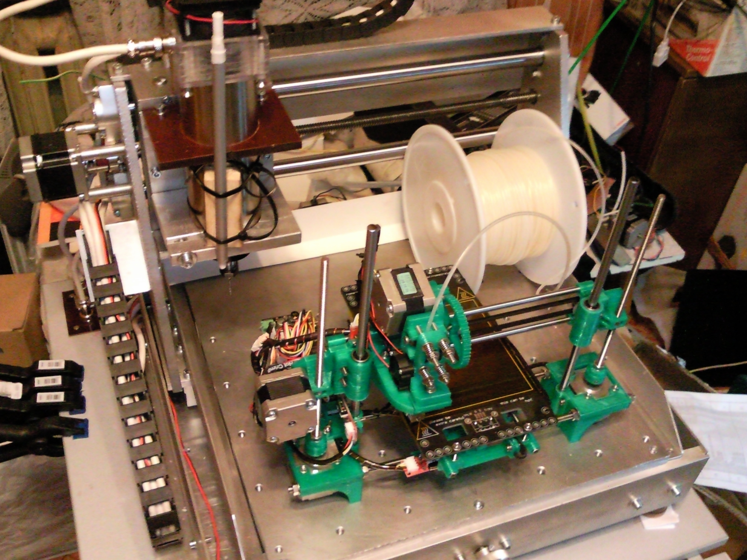

Re: Свой 3D принтер
Потихонечку, помаленечку собрася компактнейкий 3D-принтерочек. :cheesy:
Рабочее поле 130x130x130.
SNC00299.jpg (3308 просмотров) <a class='original' href='./download/file.php?id=7733&sid=84ca022049741aaba59f9f1f08117e28&mode=view' target=_blank>Загрузить оригинал (1.32 МБ)</a>
Теперь изучаю всякие пластики, температуры плавления и т.п.
В планах сделать ему домик типа чемоданчик-дипломат.

Re: Свой 3D принтер
Сообщение sr480 »
Это printrbot?
сколько денег вышел?
Re: Свой 3D принтер
Как называется не знаю, я в этих названиях до сих пор путаюсь, чётко различаю только Ultimaker и Mendel. :thinking:
Задача стояла собрать принтер, который можно хранить в чемоданчике или в ящике стола. Всё покупалось в довесок к основным заказам, поэтому точную сумму трудно назвать, думаю где-то в районе $400. Сейчас научусь печатать (подберу режимы и настройки) и напечатаю ещё несколько деталек к нему для модернизации.

Где покупалась пластиковая нить?
Re: Свой 3D принтер
Да тоже где-то на ебее до кучи купил 1.5 кг на катушке. Надо будет тут российскую поискать...
Re: Свой 3D принтер
А деталюшки все покупные? Тоже напечатаны?
ЗЫ самый главный вопрос, как устроенно сопло?
Re: Свой 3D принтер
Детальки все покупные. Печатные детали, сопло и стол покупал вот тут http://romscraj.com/carttoo/index.php?r ... uct_id=122
Там-же можно купить и полный комплект, с доставкой до России выйдет в пределах $550-600.
Всё остальное покупал где попало и в довесок к чему-то основному, поэтому от идеи до запуска прошло примерно полгода.
Теперь буду так-же не спеша делать из него (или просто ещё один) более презентабельный вариант, нечто среднее между ним и принтерботом, основную раму собираюсь делать из поликарбоната 5 мм толщиной, я тут недавно купил 6 кв. метров - очень удобный материал и прочнее оргстекла/акрила.
У меня мало места под все эти "железки", поэтому очень удобно, что он достаточно быстро "складывается". В процессе появились идеи как сделать его ещё более копмактным и сократить время приведения его в рабочее состояние.
