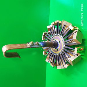

информативно :D и главное круто, титан все таки... С всякими фотками было наверное сверх информативно... :thinking:
Сам потихоньку балуюсь отработкой технологии холодного анода.
Вот к примеру из алюминия (при необходимости могу фрезернуть и из титана) сделал для хвата на разжим за отверстие всякой мелочухи. Держет крепко, контакт хороший, что обеспечивает возможность перемешивания электролита деталью.
IMG_20151027_104300.jpg (13994 просмотра) <a class='original' href='./download/file.php?id=65755&mode=view' target=_blank>Загрузить оригинал (910.46 КБ)</a>
Зажим анадирован холодным анодом, что бы ток не стикал по нему мимо детали.
Как зачищаете точки контакта (прижимаемой к детали) механически или химически? Зачищаете надфилем, наждачкой или протравиваете?

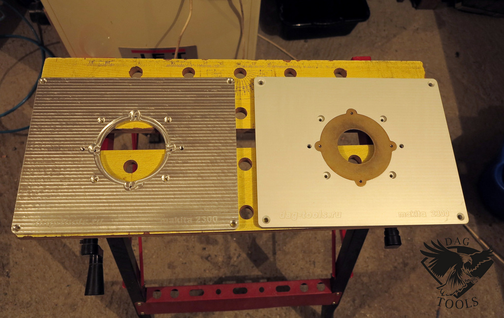

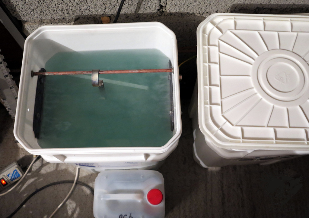

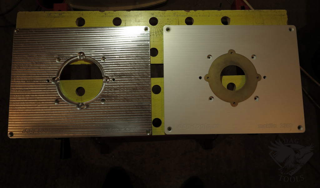

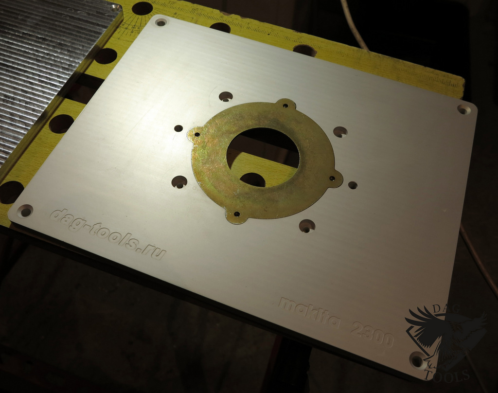

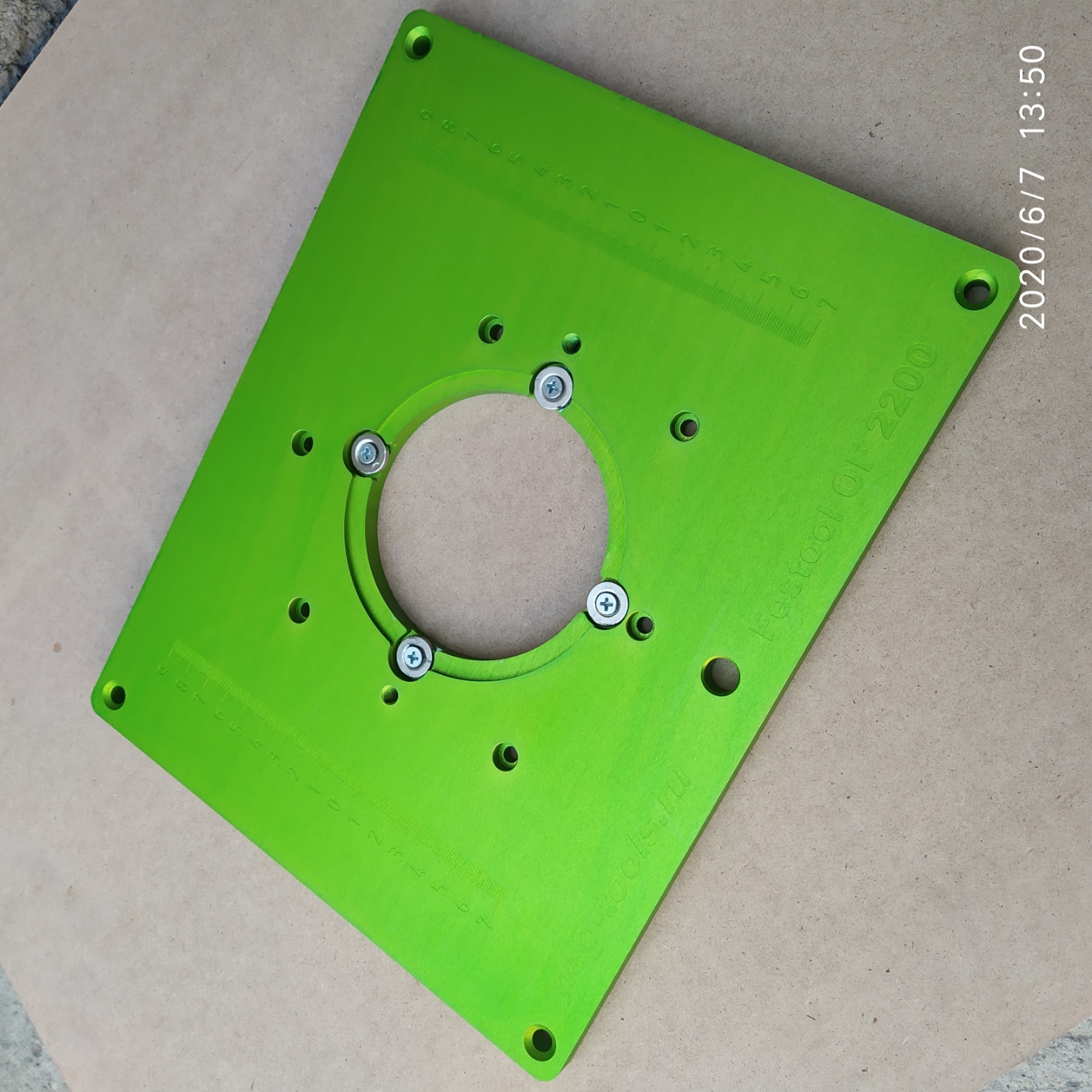

Доброго времени суток, друзья!
Очередная обработка алюма Д16T. Очередное покрытие (анодирование).
Только на этот раз подвернулась мне тара под это дело как раз то что надо.
IMG_5923.JPG (12979 просмотров) <a class='original' href='./download/file.php?id=106495&mode=view' target=_blank>Загрузить оригинал (233.12 КБ)</a>
IMG_5924.JPG (12979 просмотров) <a class='original' href='./download/file.php?id=106496&mode=view' target=_blank>Загрузить оригинал (217.49 КБ)</a>
IMG_5926.JPG (12979 просмотров) <a class='original' href='./download/file.php?id=106497&mode=view' target=_blank>Загрузить оригинал (273.06 КБ)</a>
IMG_5929.JPG (12979 просмотров) <a class='original' href='./download/file.php?id=106498&mode=view' target=_blank>Загрузить оригинал (214.59 КБ)</a>
IMG_5950.JPG (12979 просмотров) <a class='original' href='./download/file.php?id=106499&mode=view' target=_blank>Загрузить оригинал (235.4 КБ)</a>
IMG_5951.JPG (12979 просмотров) <a class='original' href='./download/file.php?id=106500&mode=view' target=_blank>Загрузить оригинал (214.66 КБ)</a>
IMG_5952.JPG (12979 просмотров) <a class='original' href='./download/file.php?id=106501&mode=view' target=_blank>Загрузить оригинал (134.87 КБ)</a>
IMG_5953.JPG (12979 просмотров) <a class='original' href='./download/file.php?id=106502&mode=view' target=_blank>Загрузить оригинал (181.65 КБ)</a>
IMG_5954.JPG (12979 просмотров) <a class='original' href='./download/file.php?id=106503&mode=view' target=_blank>Загрузить оригинал (163.83 КБ)</a>
С ув. Магомед.

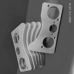

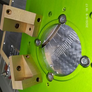

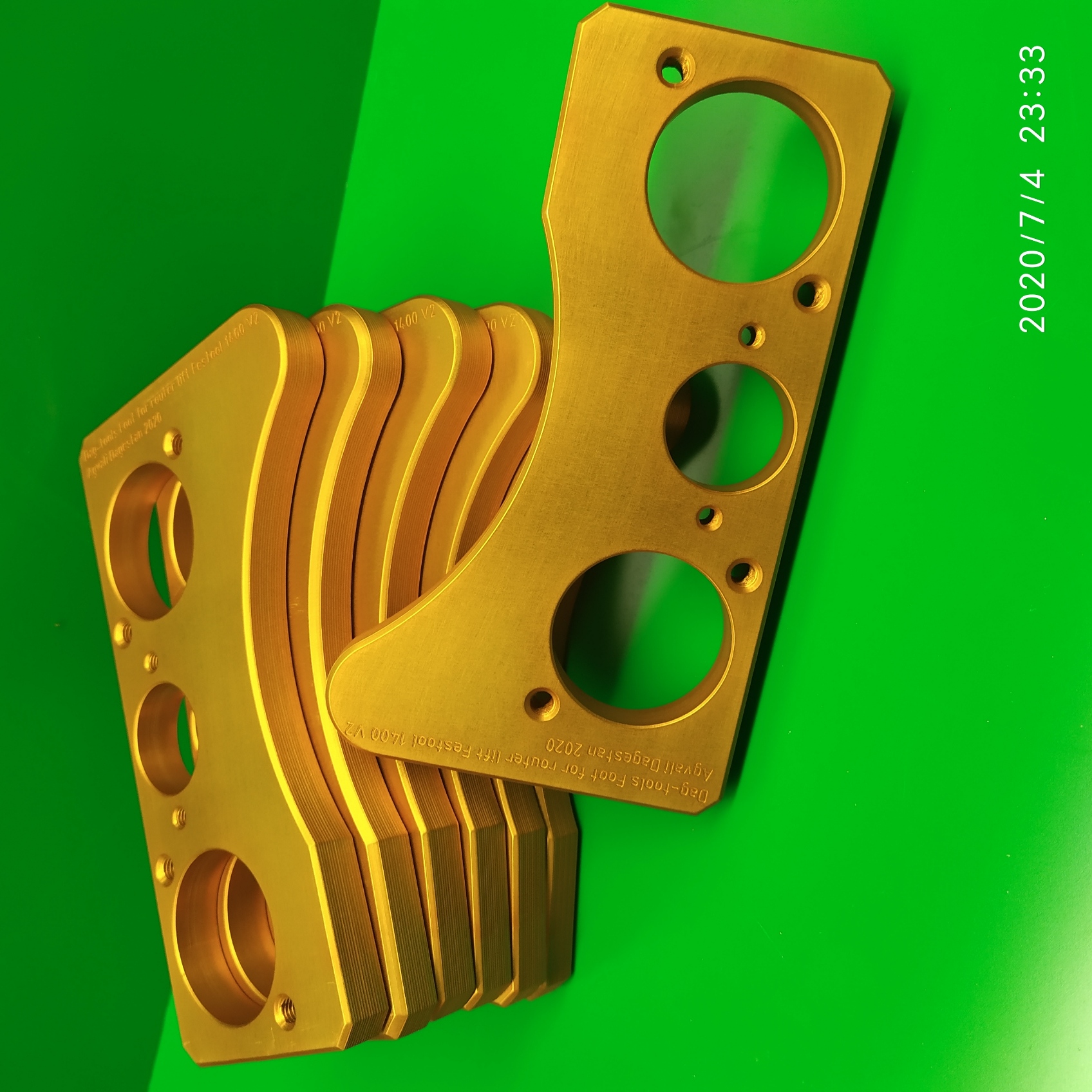

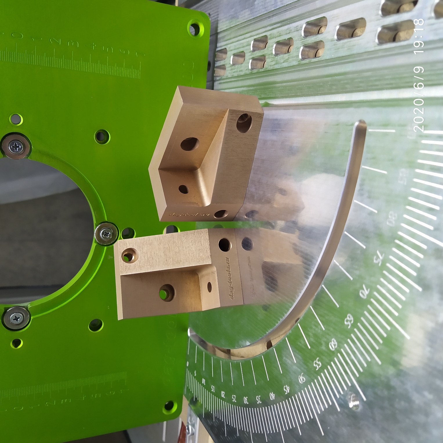

GANOSHIL писал(а):Всем доброго времени суток!
Доброго времени суток и вам!
Мир дому вашему! Давно я чего то не писал и не обновлял эту тему, пора бы уже.
GANOSHIL писал(а):Скажите, в 10 пункте стоит наполнение хромпиком, это для золотистого цвета и этим пунктом может быть любая подходящая краска?
С уважением, Александр.
Да, абсолютна любая подходящая!

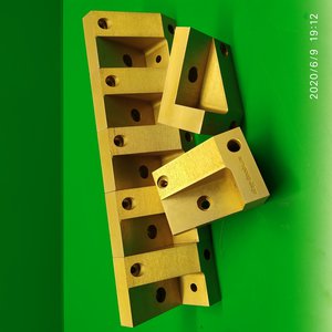

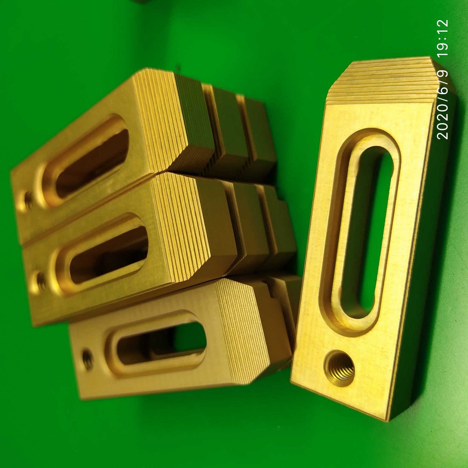

Пример:

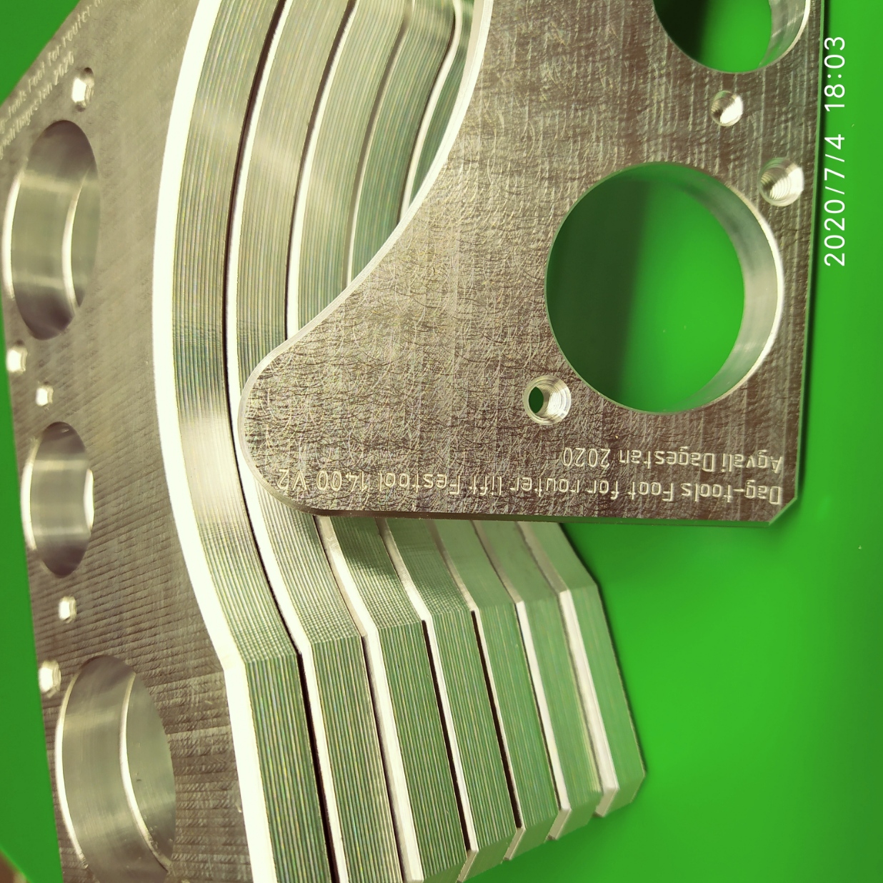

Немного деталей для фрезерных лифтов Dag-tools.
IMG_20200629_220553.jpg (7413 просмотров) <a class='original' href='./download/file.php?id=183290&mode=view' target=_blank>Загрузить оригинал (733.53 КБ)</a>
IMG_20200607_135023.jpg (7412 просмотров) <a class='original' href='./download/file.php?id=183291&mode=view' target=_blank>Загрузить оригинал (628.01 КБ)</a>
IMG_20200607_135127.jpg (7412 просмотров) <a class='original' href='./download/file.php?id=183292&mode=view' target=_blank>Загрузить оригинал (506.98 КБ)</a>
IMG_20200609_190234.jpg (7412 просмотров) <a class='original' href='./download/file.php?id=183293&mode=view' target=_blank>Загрузить оригинал (752.98 КБ)</a>
IMG_20200609_190253.jpg (7412 просмотров) <a class='original' href='./download/file.php?id=183294&mode=view' target=_blank>Загрузить оригинал (766.04 КБ)</a>
IMG_20200609_191234.jpg (7412 просмотров) <a class='original' href='./download/file.php?id=183295&mode=view' target=_blank>Загрузить оригинал (713.96 КБ)</a>
IMG_20200609_191247.jpg (7412 просмотров) <a class='original' href='./download/file.php?id=183296&mode=view' target=_blank>Загрузить оригинал (727.04 КБ)</a>
IMG_20200609_191740.jpg (7412 просмотров) <a class='original' href='./download/file.php?id=183297&mode=view' target=_blank>Загрузить оригинал (634.85 КБ)</a>
IMG_20200609_191832.jpg (7412 просмотров) <a class='original' href='./download/file.php?id=183298&mode=view' target=_blank>Загрузить оригинал (745.84 КБ)</a>
С ув. Магомед.

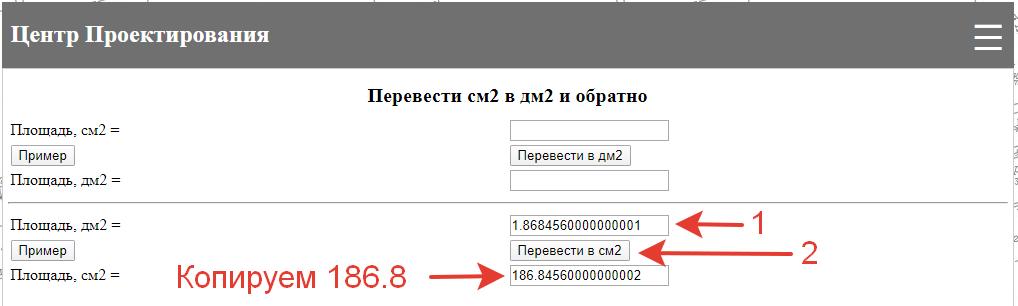

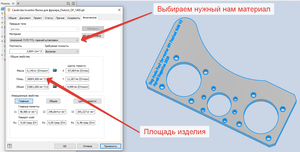

Как я определяю площадь изделий, нужный ток и время для анодирования алюминия (дюралюминия).
Так как я работаю в программах от компании Autodesk (Inventor, Fusion 360), идем Файл>Свойство Inventor>Вкладка (Физические).
2020-07-04_22-07-06.png (7304 просмотра) <a class='original' href='./download/file.php?id=183549&mode=view' target=_blank>Загрузить оригинал (54.58 КБ)</a>
Либо выбираем прмя в окне образователя (материал), нажатием ПКМ. В списке внизу нажимаем ЛКМ (Свойство Inventor).
2020-07-04_22-19-14.png (7304 просмотра) <a class='original' href='./download/file.php?id=183551&mode=view' target=_blank>Загрузить оригинал (93.58 КБ)</a>
Далее из выпадающего списка выбираем нужный нам материал, и внизу напротив строки (материал) определится площадь нашего изделия мм2.
2020-07-04_22-22-34.png (7304 просмотра) <a class='original' href='./download/file.php?id=183552&mode=view' target=_blank>Загрузить оригинал (49.29 КБ)</a>
2020-07-04_22-09-13.png (7304 просмотра) <a class='original' href='./download/file.php?id=183550&mode=view' target=_blank>Загрузить оригинал (61.46 КБ)</a>
Далее мы переходим (кто в калькулятор), кто куда, ну а я лично предпочитаю вот этим сайтом пользоваться (Перевести мм2 в дм2)
2020-07-04_23-03-04.jpg (7304 просмотра) <a class='original' href='./download/file.php?id=183553&mode=view' target=_blank>Загрузить оригинал (33.48 КБ)</a>
и далее мы переходим сюда (Перевести дм2 в см2)
2020-07-04_23-06-46.jpg (7304 просмотра) <a class='original' href='./download/file.php?id=183554&mode=view' target=_blank>Загрузить оригинал (33.09 КБ)</a>
Полученный результат в см2 копируем и вставляем в окно замечательной программы (720 Rule Calculator) от наших зарубежных коллег.

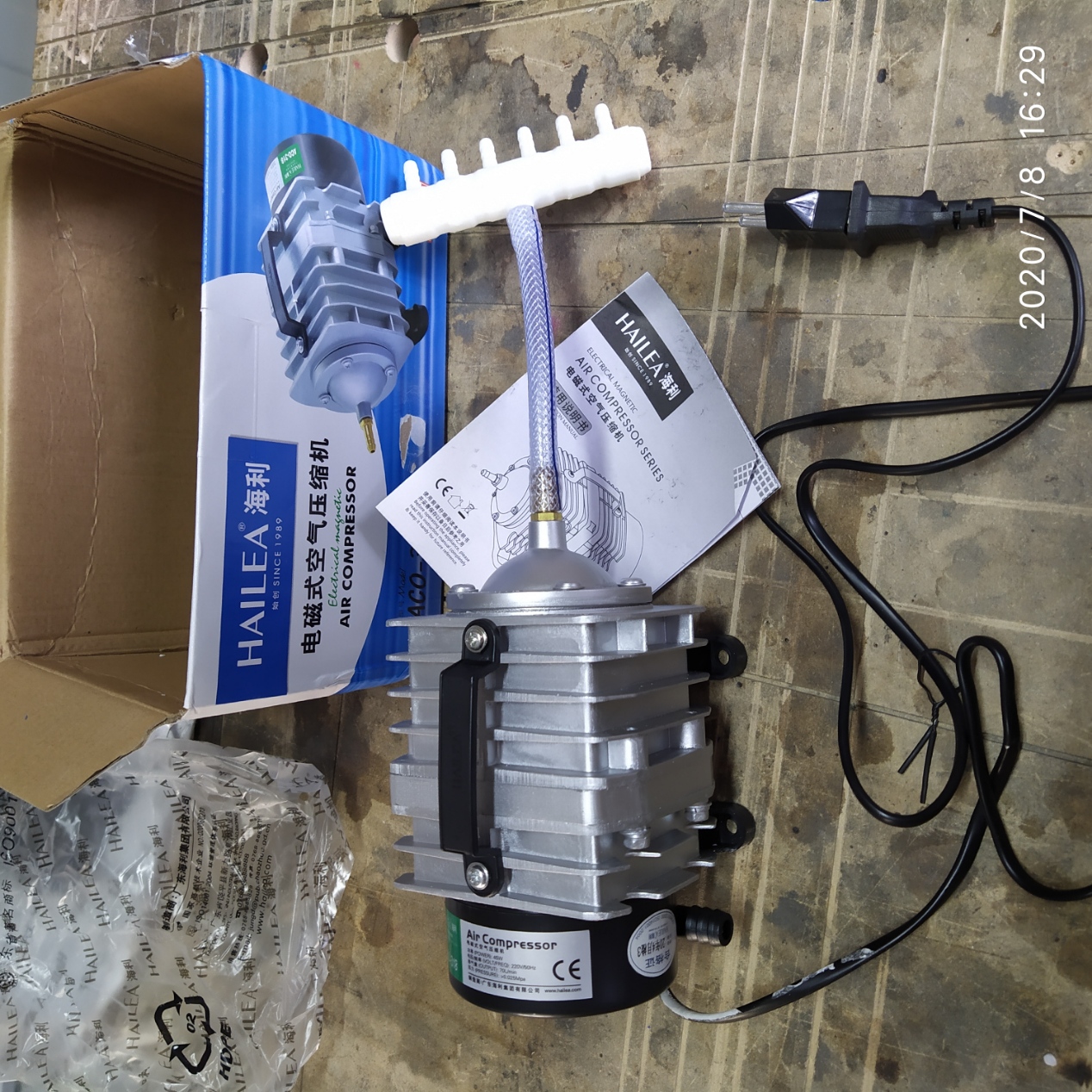

Мир дому вашему!

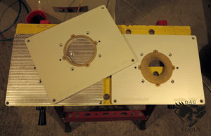

Приобрел "БУРБУЛЯТОР" для ванны с электролитом. Скоро будем пробовать в деле.
IMG_20200708_162943.jpg (7152 просмотра) <a class='original' href='./download/file.php?id=183871&mode=view' target=_blank>Загрузить оригинал (723.32 КБ)</a>
Немного процесса с места событий. Идёт наполнение цветом оксидной пленки фрезерной пластины Dag-tools v1. Качество окрашивания оксидной пленки изменилось в разы, после применения подачи воздуха в раствор окрашивания. За счет обогащение раствора и перемешивание воздухом. Как говорится Step by step и мы медленно но уверенно осваиваем удивительный мир анодирования алюминия.
Видео тут!
С ув. Магомед.
