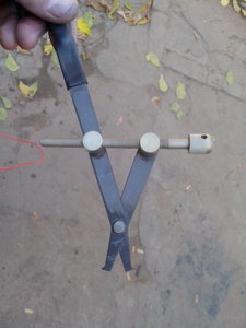

информативно :D и главное круто, титан все таки... С всякими фотками было наверное сверх информативно... :thinking:
Сам потихоньку балуюсь отработкой технологии холодного анода.
Вот к примеру из алюминия (при необходимости могу фрезернуть и из титана) сделал для хвата на разжим за отверстие всякой мелочухи. Держет крепко, контакт хороший, что обеспечивает возможность перемешивания электролита деталью.
IMG_20151027_104300.jpg (14247 просмотров) <a class='original' href='./download/file.php?id=65755&mode=view' target=_blank>Загрузить оригинал (910.46 КБ)</a>
Зажим анадирован холодным анодом, что бы ток не стикал по нему мимо детали.
Как зачищаете точки контакта (прижимаемой к детали) механически или химически? Зачищаете надфилем, наждачкой или протравиваете?

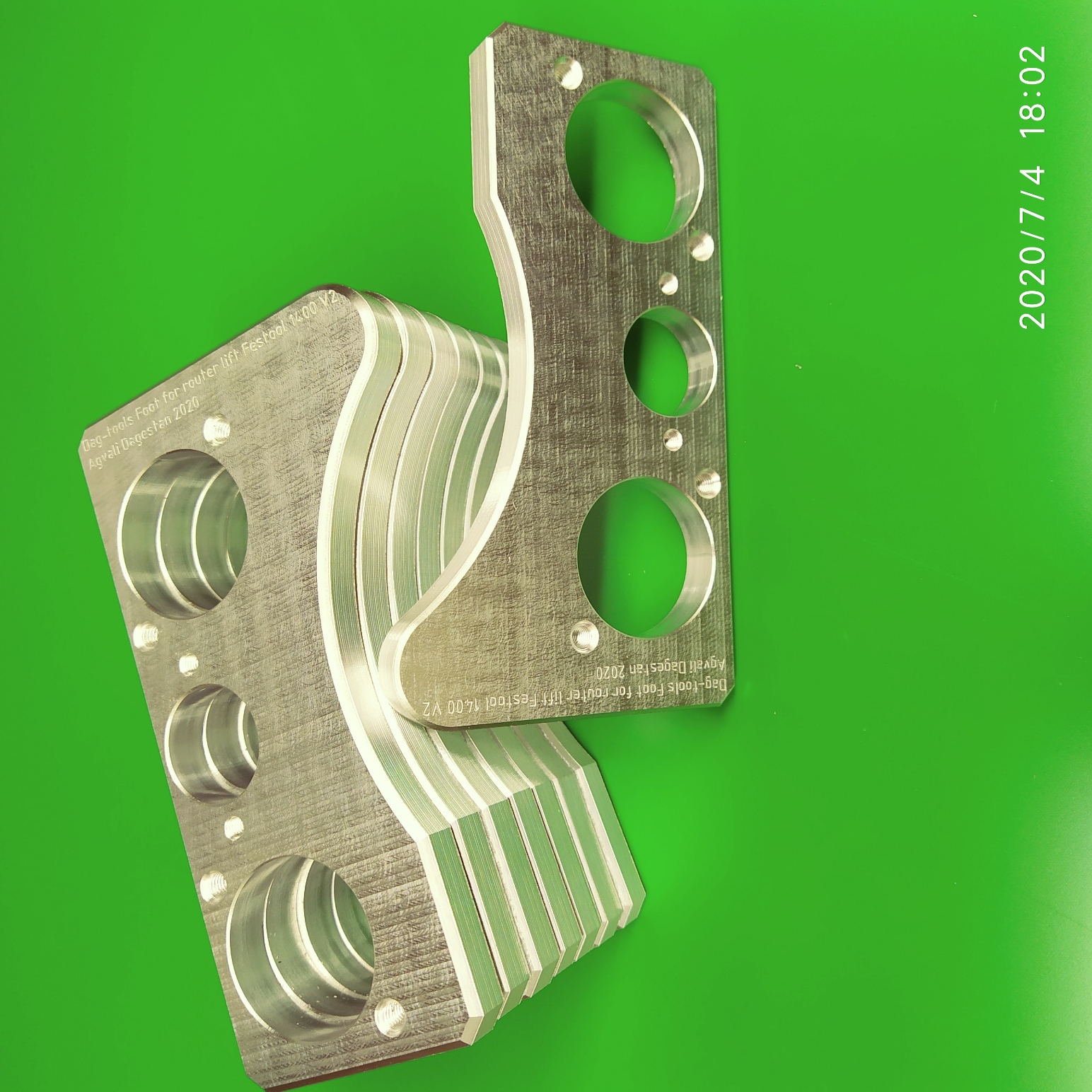

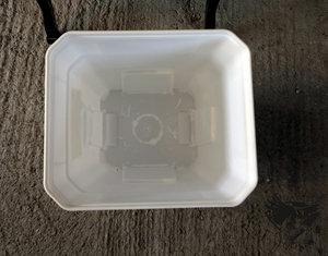

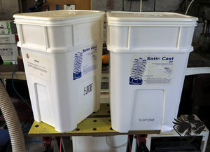

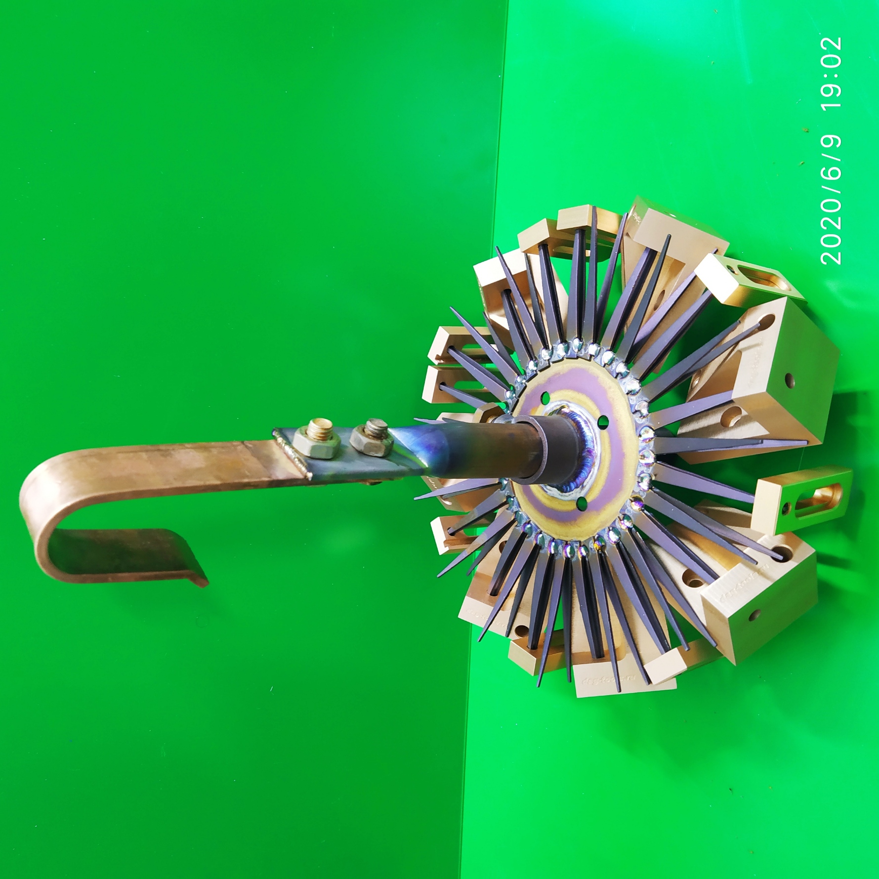

Доброго времени суток, друзья!
Очередная обработка алюма Д16T. Очередное покрытие (анодирование).
Только на этот раз подвернулась мне тара под это дело как раз то что надо.
IMG_5923.JPG (13232 просмотра) <a class='original' href='./download/file.php?id=106495&mode=view' target=_blank>Загрузить оригинал (233.12 КБ)</a>
IMG_5924.JPG (13232 просмотра) <a class='original' href='./download/file.php?id=106496&mode=view' target=_blank>Загрузить оригинал (217.49 КБ)</a>
IMG_5926.JPG (13232 просмотра) <a class='original' href='./download/file.php?id=106497&mode=view' target=_blank>Загрузить оригинал (273.06 КБ)</a>
IMG_5929.JPG (13232 просмотра) <a class='original' href='./download/file.php?id=106498&mode=view' target=_blank>Загрузить оригинал (214.59 КБ)</a>
IMG_5950.JPG (13232 просмотра) <a class='original' href='./download/file.php?id=106499&mode=view' target=_blank>Загрузить оригинал (235.4 КБ)</a>
IMG_5951.JPG (13232 просмотра) <a class='original' href='./download/file.php?id=106500&mode=view' target=_blank>Загрузить оригинал (214.66 КБ)</a>
IMG_5952.JPG (13232 просмотра) <a class='original' href='./download/file.php?id=106501&mode=view' target=_blank>Загрузить оригинал (134.87 КБ)</a>
IMG_5953.JPG (13232 просмотра) <a class='original' href='./download/file.php?id=106502&mode=view' target=_blank>Загрузить оригинал (181.65 КБ)</a>
IMG_5954.JPG (13232 просмотра) <a class='original' href='./download/file.php?id=106503&mode=view' target=_blank>Загрузить оригинал (163.83 КБ)</a>
С ув. Магомед.

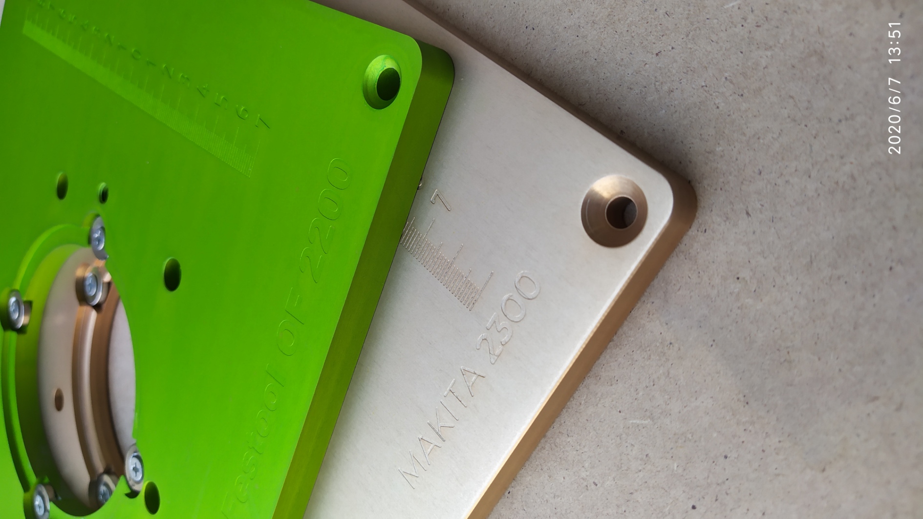

Да, абсолютна любая подходящая!
Пример:
Немного деталей для фрезерных лифтов Dag-tools.
IMG_20200629_220553.jpg (7666 просмотров) <a class='original' href='./download/file.php?id=183290&mode=view' target=_blank>Загрузить оригинал (733.53 КБ)</a>
IMG_20200607_135023.jpg (7665 просмотров) <a class='original' href='./download/file.php?id=183291&mode=view' target=_blank>Загрузить оригинал (628.01 КБ)</a>
IMG_20200607_135127.jpg (7665 просмотров) <a class='original' href='./download/file.php?id=183292&mode=view' target=_blank>Загрузить оригинал (506.98 КБ)</a>
IMG_20200609_190234.jpg (7665 просмотров) <a class='original' href='./download/file.php?id=183293&mode=view' target=_blank>Загрузить оригинал (752.98 КБ)</a>
IMG_20200609_190253.jpg (7665 просмотров) <a class='original' href='./download/file.php?id=183294&mode=view' target=_blank>Загрузить оригинал (766.04 КБ)</a>
IMG_20200609_191234.jpg (7665 просмотров) <a class='original' href='./download/file.php?id=183295&mode=view' target=_blank>Загрузить оригинал (713.96 КБ)</a>
IMG_20200609_191247.jpg (7665 просмотров) <a class='original' href='./download/file.php?id=183296&mode=view' target=_blank>Загрузить оригинал (727.04 КБ)</a>
IMG_20200609_191740.jpg (7665 просмотров) <a class='original' href='./download/file.php?id=183297&mode=view' target=_blank>Загрузить оригинал (634.85 КБ)</a>
IMG_20200609_191832.jpg (7665 просмотров) <a class='original' href='./download/file.php?id=183298&mode=view' target=_blank>Загрузить оригинал (745.84 КБ)</a>
С ув. Магомед.

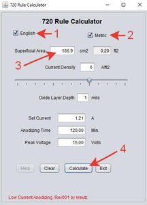

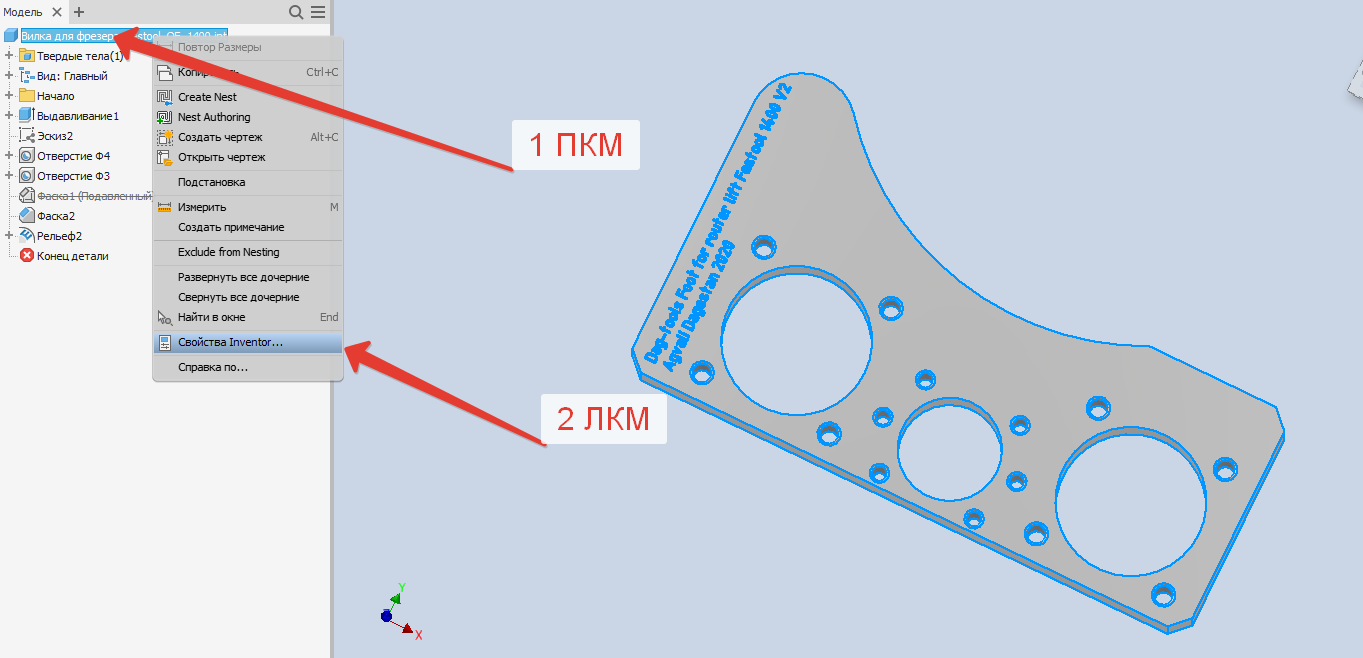

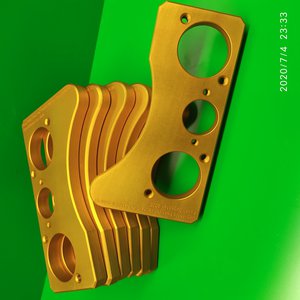

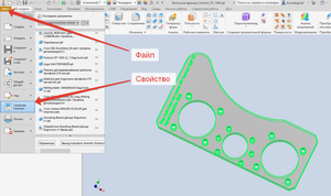

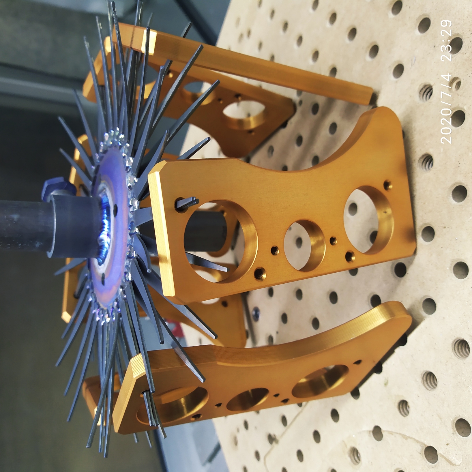

Как я определяю площадь изделий, нужный ток и время для анодирования алюминия (дюралюминия).
Так как я работаю в программах от компании Autodesk (Inventor, Fusion 360), идем Файл>Свойство Inventor>Вкладка (Физические).
2020-07-04_22-07-06.png (7557 просмотров) <a class='original' href='./download/file.php?id=183549&mode=view' target=_blank>Загрузить оригинал (54.58 КБ)</a>
Либо выбираем прмя в окне образователя (материал), нажатием ПКМ. В списке внизу нажимаем ЛКМ (Свойство Inventor).
2020-07-04_22-19-14.png (7557 просмотров) <a class='original' href='./download/file.php?id=183551&mode=view' target=_blank>Загрузить оригинал (93.58 КБ)</a>
Далее из выпадающего списка выбираем нужный нам материал, и внизу напротив строки (материал) определится площадь нашего изделия мм2.
2020-07-04_22-22-34.png (7557 просмотров) <a class='original' href='./download/file.php?id=183552&mode=view' target=_blank>Загрузить оригинал (49.29 КБ)</a>
2020-07-04_22-09-13.png (7557 просмотров) <a class='original' href='./download/file.php?id=183550&mode=view' target=_blank>Загрузить оригинал (61.46 КБ)</a>
Далее мы переходим (кто в калькулятор), кто куда, ну а я лично предпочитаю вот этим сайтом пользоваться (Перевести мм2 в дм2)
2020-07-04_23-03-04.jpg (7557 просмотров) <a class='original' href='./download/file.php?id=183553&mode=view' target=_blank>Загрузить оригинал (33.48 КБ)</a>
и далее мы переходим сюда (Перевести дм2 в см2)
2020-07-04_23-06-46.jpg (7557 просмотров) <a class='original' href='./download/file.php?id=183554&mode=view' target=_blank>Загрузить оригинал (33.09 КБ)</a>
Полученный результат в см2 копируем и вставляем в окно замечательной программы (720 Rule Calculator) от наших зарубежных коллег.
Описание программы: (для просмотра содержимого нажмите на ссылку)
720 Rule Calculator
Некоторое время назад, просматривая интернет, я узнал о методе Низкоточного анодирования (LCA) для анодирования типа II. Этот метод был популяризирован компанией Caswell (Plating Kits Electroplating Kits Aluminum Anodizing Kits Powder Coating Systems Metal Polishing And Buffing Supplies - Caswell Inc), и в интернете есть много видеороликов DIY об этом.
Один из наиболее часто задаваемых вопросов об анодировании заключается в том, как рассчитать время, необходимое для анодирования до определенной глубины оксидного слоя. Просматривая снова, я узнал о правиле 720.
Это небольшая java-программа, которую я сделал пару дней назад, предназначенная для расчета времени анодирования с учетом площади поверхности детали, плотности тока (она предназначена для пользователей анодирующих выпрямителей постоянного тока) и желаемой глубины оксидного слоя в милях.
2020-07-04_23-09-06.jpg (7557 просмотров) <a class='original' href='./download/file.php?id=183555&mode=view' target=_blank>Загрузить оригинал (26.21 КБ)</a>
Не забываем ставить галочки напротив чекбокса ENGLISH и METRIC.
2020-07-04_22-59-53.jpg (7557 просмотров) <a class='original' href='./download/file.php?id=183556&mode=view' target=_blank>Загрузить оригинал (28.19 КБ)</a>
В окне Superficial Area (Поверхность - Площадь) водим наш результат в см2 (условно 186.9)! Далее жмем на кнопку (Calculate). Вуаля, мы получаем нужные нам данные (результат).
Set Current (Мощность) 1,21 Ампер.
Anodizing Time (Время Анодирования) 120 Минут.
Peak Voltage (Пиковый ток) 15 Вольт.
IMG_20200704_180259.jpg (7557 просмотров) <a class='original' href='./download/file.php?id=183558&mode=view' target=_blank>Загрузить оригинал (758.34 КБ)</a>
IMG_20200704_180309.jpg (7557 просмотров) <a class='original' href='./download/file.php?id=183559&mode=view' target=_blank>Загрузить оригинал (688.14 КБ)</a>
IMG_20200704_232919.jpg (7557 просмотров) <a class='original' href='./download/file.php?id=183560&mode=view' target=_blank>Загрузить оригинал (792.84 КБ)</a>
IMG_20200704_233323.jpg (7557 просмотров) <a class='original' href='./download/file.php?id=183562&mode=view' target=_blank>Загрузить оригинал (733.88 КБ)</a>
IMG_20200704_233310.jpg (7557 просмотров) <a class='original' href='./download/file.php?id=183561&mode=view' target=_blank>Загрузить оригинал (709.1 КБ)</a>
P.S. И результаты вас не разочаруют друзья. :good:
С ув. Магомед Абдулаев.
