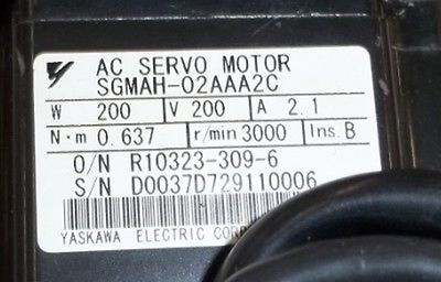

что скажите про вот такие привода? Использовал кто такие?
s-l400.jpg (1785 просмотров) <a class='original' href='./download/file.php?id=105912&mode=view' target=_blank>Загрузить оригинал (18.26 КБ)</a>
Сообщения: 5414
Re: Портальник по металлу (дубль 2)
яскава, первая сигма. простой как табуретка. питание 1 фаза 220 вольт. управление по степ-диру.. разъемы простые. не дифцит.. че еще сказать ? 200 ватт....

Hanter писал(а):яскава, первая сигма. простой как табуретка. питание 1 фаза 220 вольт. управление по степ-диру.. разъемы простые. не дифцит.. че еще сказать ? 200 ватт....
Простая как табуретка-это хорошо или плохо?
Питание мне такое и нужно(в квартире 3 фазы нет)
Можете подробнее, как себя ведёт и т.д. или это говно и искать что-то лучше?
Сообщения: 34042
Lafayette писал(а):Можете подробнее, как себя ведёт и т.д. или это говно и искать что-то лучше?
Можно купить по круче и дороже типо с автонастройкой некоторых параметров и тд... На простом станочке должен нормально работать. По мне, лучше шаговиков :)
Да понимаю что лучше шаговиков, вот и рыщу цена-качество, даже лучше сказать дёшего и сердито.
Читал где-то в статье что Вы управляете сервоками по степ/дир, и как вам?

Нормально они себя ведут. хороший простой привод.

Я так понимаю вот такой движок для них?
s-l400 (2).jpg (1719 просмотров) <a class='original' href='./download/file.php?id=105925&mode=view' target=_blank>Загрузить оригинал (21.98 КБ)</a>
