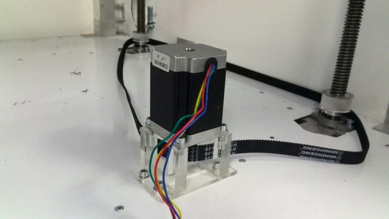

Фрезернул натяжитель ремня для подъемного стола
T1b_rXCmzaU.jpg (4206 просмотров) <a class='original' href='./download/file.php?id=105497&mode=view' target=_blank>Загрузить оригинал (335.2 КБ)</a>

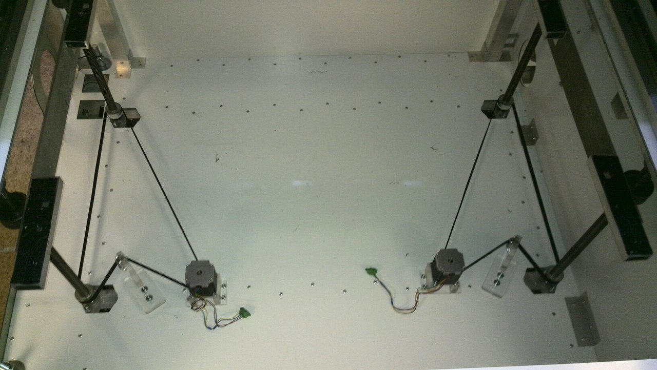

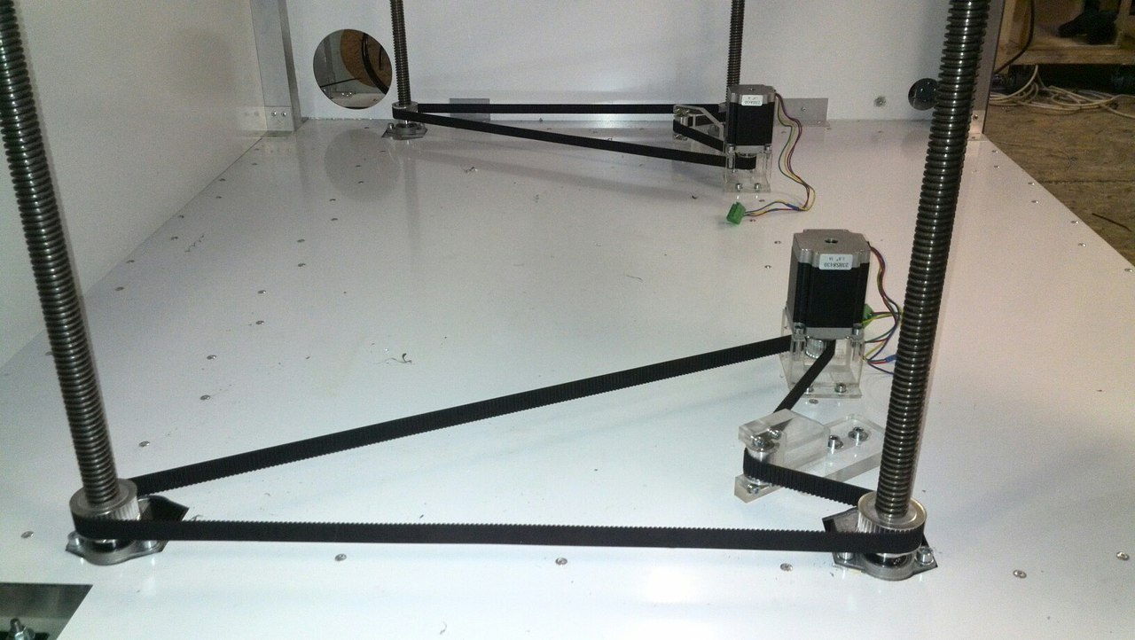

Вот что получилось
kDU0yP0YnkE.jpg (4116 просмотров) <a class='original' href='./download/file.php?id=105637&mode=view' target=_blank>Загрузить оригинал (114.34 КБ)</a>
QwFpEOHu5E0.jpg (4116 просмотров) <a class='original' href='./download/file.php?id=105638&mode=view' target=_blank>Загрузить оригинал (148.55 КБ)</a>
U9SqoFkySAY.jpg (4116 просмотров) <a class='original' href='./download/file.php?id=105639&mode=view' target=_blank>Загрузить оригинал (126.34 КБ)</a>

Неужели столик такой тяжелый?

Нет вроде, наверное и одного бы хватило с моментом 28 или 18 кг. Мне не удалось купить в свое время подходящего замкнутого ремня, а ШД уже был в наличии.

Интересная тема. Сам щас строю станок. Возник вопрос, на подъем стола какие стоят шкивы и есть ли редукция? Спасибо
Alex52
Сообщения: 253
Зарегистрирован: 13 сен 2012, 22:21
Репутация: 68
Откуда: Нижний Новгород
Re: Проект станка 80W-100W с полем 900х600
Сообщение Alex52 »
Редукции нет, шкивы 3М - 40 на винтах 18мм и на ШД 3М-24
