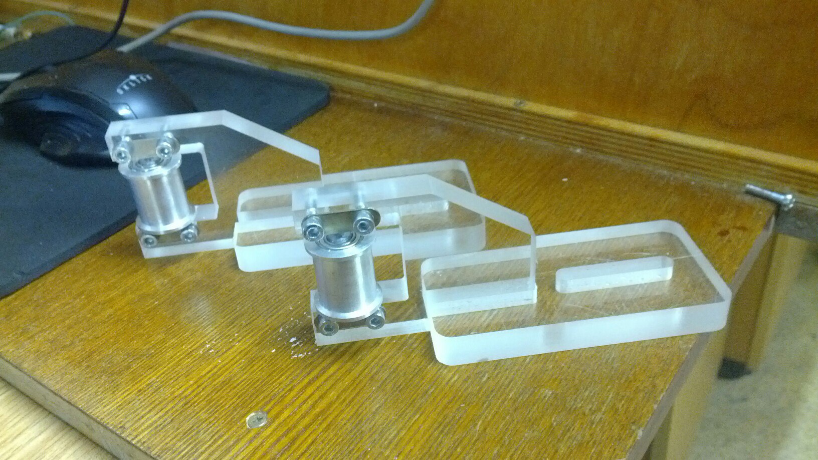

Фрезернул натяжитель ремня для подъемного стола
T1b_rXCmzaU.jpg (3956 просмотров) <a class='original' href='./download/file.php?id=105497&mode=view' target=_blank>Загрузить оригинал (335.2 КБ)</a>

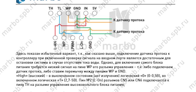

Ребята помогайте не знаю что делать. Труба не стреляет.

Alex52
Сообщения: 253
Зарегистрирован: 13 сен 2012, 22:21
Репутация: 68
Откуда: Нижний Новгород
Re: Проект станка 80W-100W с полем 900х600
Сообщение Alex52 »
Начал стрелять как поставил перемычку на БП, хотя подключен датчик протока на контроллере
def
Сообщения: 1068
Зарегистрирован: 28 сен 2015, 14:43
Репутация: 92
Настоящее имя: Антон
Сообщение def »
Alex52 писал(а):Начал стрелять как поставил перемычку на БП, хотя подключен датчик протока на контроллере
Ну так БП то не знает, что у вас на контроллере подключен датчик потока :)
Тут такая логика. Или вы подключаете датчик потока на БП, если что, он не стреляет, а контроллер об этом не знает и продолжает жарить, или подключаете датчик потока на контроллер, на БП ставите перемычку и контроллер, если что, вырубает лазер и останавливает работу :) Ну есть и третий вариант, для параноиков, подключить его и туда и туда :) Что бы уж наверняка :)

Alex52
Сообщения: 253
Репутация: 68
Сообщение Alex52 »
Так на схеме показано подключение к контроллеру а не к блоку почемуто
VV9vEErmSdI.jpg (3814 просмотров) <a class='original' href='./download/file.php?id=105735&mode=view' target=_blank>Загрузить оригинал (54.54 КБ)</a>
def
Сообщения: 1068
Репутация: 92
Сообщение def »
Alex52 писал(а):Так на схеме показано подключение к контроллеру а не к блоку почемуто
Ну так эта схема контроллера, с чего они будут рисовать правильную схему включения в работу самого блока? Может на вашем блоке вообще не предусмотрен датчик потока, откуда им знать?

Alex52
Сообщения: 253
Репутация: 68
Сообщение Alex52 »
На схеме блок питания идентичный а в инструкции пометка что необязательно
pitan.jpg (3810 просмотров) <a class='original' href='./download/file.php?id=105736&mode=view' target=_blank>Загрузить оригинал (61.05 КБ)</a>
def
Сообщения: 1068
Репутация: 92
Сообщение def »
Alex52 писал(а):На схеме блок питания идентичный а в инструкции пометка что необязательно
Слушай, я не могу понять цель нашей беседы :)
Ты спросил, почему не стреляет. Потом сам понял и исправил. Теперь пытаешься доказать, что тебе прислали не верную схему? При чём тут схема вообще? Это стандартная логика работы этой системы. Разработчики контроллера не могут знать всю существующую номенклатуру блоков питания. Так же твой блок питания не может знать показания датчика потока, подключенного к контроллеру. Что ты удивляешься то? :) По моему, тут всё абсолютно прозрачно и понятно :)
