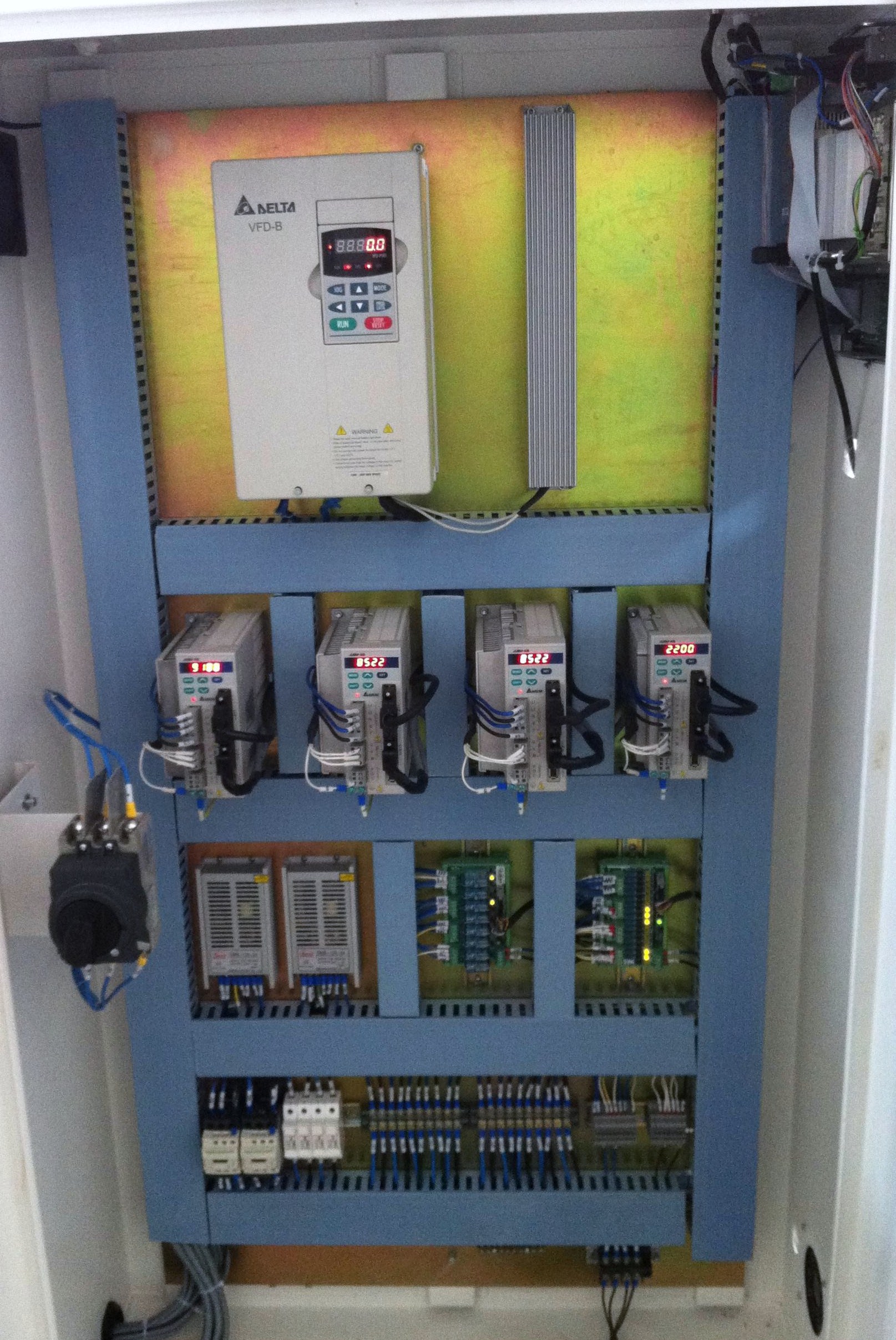

кому интересна эта тема жду предложений и ссылок где какие запчасти можно достать по дешевле например шпиндель alte 2.2kw итд что вы думаете о новых гибрид.серво приводах leadshine?. или delta серии АВ до1квт так же интересует схема подключения. :thinking:

На станке вроде как стоят шаговики, а в ящике сервоконтроллеры похоже :)

планирую заказать ледшина либо дельта серииАВ но по дельте не совсем понятно подключение скорее всего ледшина гибрид серво. По поводу металла 4мм если толще или имеются отверстия,скругления то цена возростает до1000тг.

Re: Чертежи станка Mechmate
ставь сервы Про сервы Yaskawa #57
Fisher
Сообщения: 3317
Репутация: 424
Откуда: Киров
Сообщение Fisher »
Сервы скрутят этот станок в рог козла горного
Fisher писал(а):Сервы скрутят этот станок в рог козла горного
в настройках сервы можно пыл убавить :)
б/у сервы будут стоить дешевше Ледшиле и работать лучше и надежней.

посмотрел ролик сравнивающий серво и степ . Надо делать расчет кроме статики и на динамич.нагрузку. Серво тема но как в ней разобраться?

Про б.\у мы уже сталкнулись компания акваленд заказала матрицы под изделия из стекловолокна знакомый взял б\у мицуба сделал 2 модели а потом купил дельтаАВ так как те сгорели из-за замкнувшего конденсатора. 700у енотов под хвост. Все заработали, кроме его.
nokhrin77 писал(а):Серво тема но как в ней разобраться?
серва разбирается отверткой, если не поддается то кувалдой :)
А если серьезно то серва что на видео также принимает степ/дир как и шаговик. У Яскавы есть программа SigmaWin. Подключаешь серву к компу, запускаешь мастера который задает вопросы отвечаешь и готово :) Одну серву настроил скачал настройки-залил в остальные :)
Сейчас сервы стоят на станке. Задолбали эти сервы, чуть шаги пропустил ругается и останавливает станок. Нужно счетчик ошибок поболее поставить. Шаговик если бы стоял шаги пропускал ему пофиг что деталь портиться :)
У знакомых станок китайский с шаговиками. Кладут на стол искуственный камень под 100 000 тенге, вырезают круг, вместо круга овал. деталь в мусорку. Предложил им поставить сервы чтоб этого небыло, а нет им интересней материал на мусорку таскать :)
