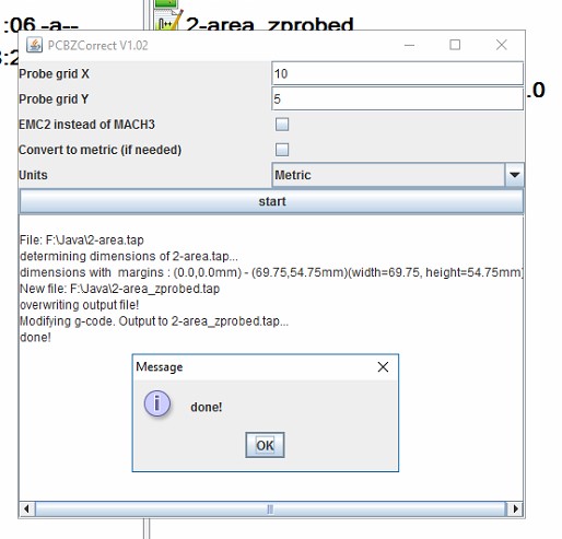

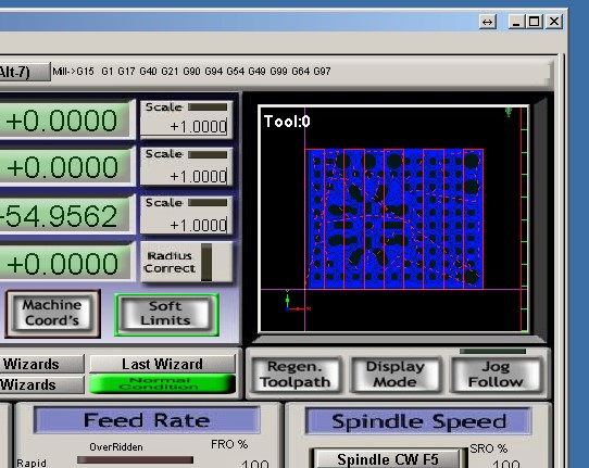

LinuxGuru писал(а): ОК, большое спасибо, программа на редкость полезная.
Единственно, у меня для платы 55*70 сетка сканирования хоть убейся генерируется 5*5, ставил 10*10, 15*15, и все равно остается 5*5.
Не думаю что проблема с дробным делением, сканер стартует ха границей платы.
FlatCam файл прилагаю.
Если плата маленькая, хрен с лишними точками, но если большая, процесс будет слишком долгим.
Заранее спасибо !
Попробовал приложенный файл обработать, все ок:
zprobe.jpg (4739 просмотров) <a class='original' href='./download/file.php?id=105188&mode=view' target=_blank>Загрузить оригинал (47.37 КБ)</a>
mach3.jpg (4739 просмотров) <a class='original' href='./download/file.php?id=105189&mode=view' target=_blank>Загрузить оригинал (82.46 КБ)</a>
У вас другой результат? Может, от операционной системы зависит?

Patriot писал(а):Попробовал приложенный файл обработать, все ок:
Извиняюсь, мой косяк.
Я сначала думал сетка выставляется в мм, а оказалось это кол-во полос сканирования.
Все пошло как надо.

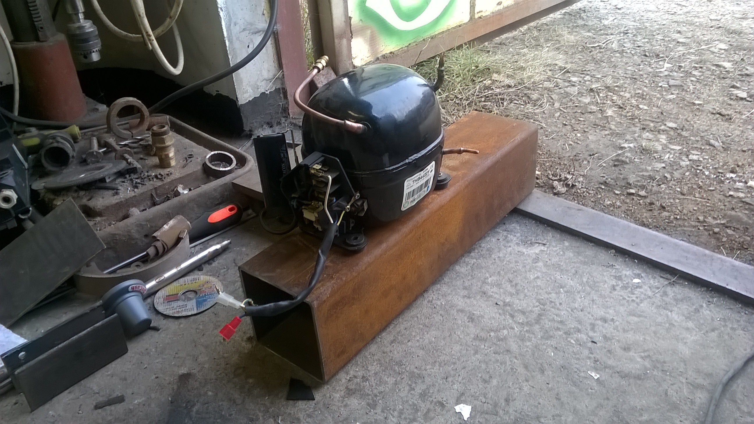

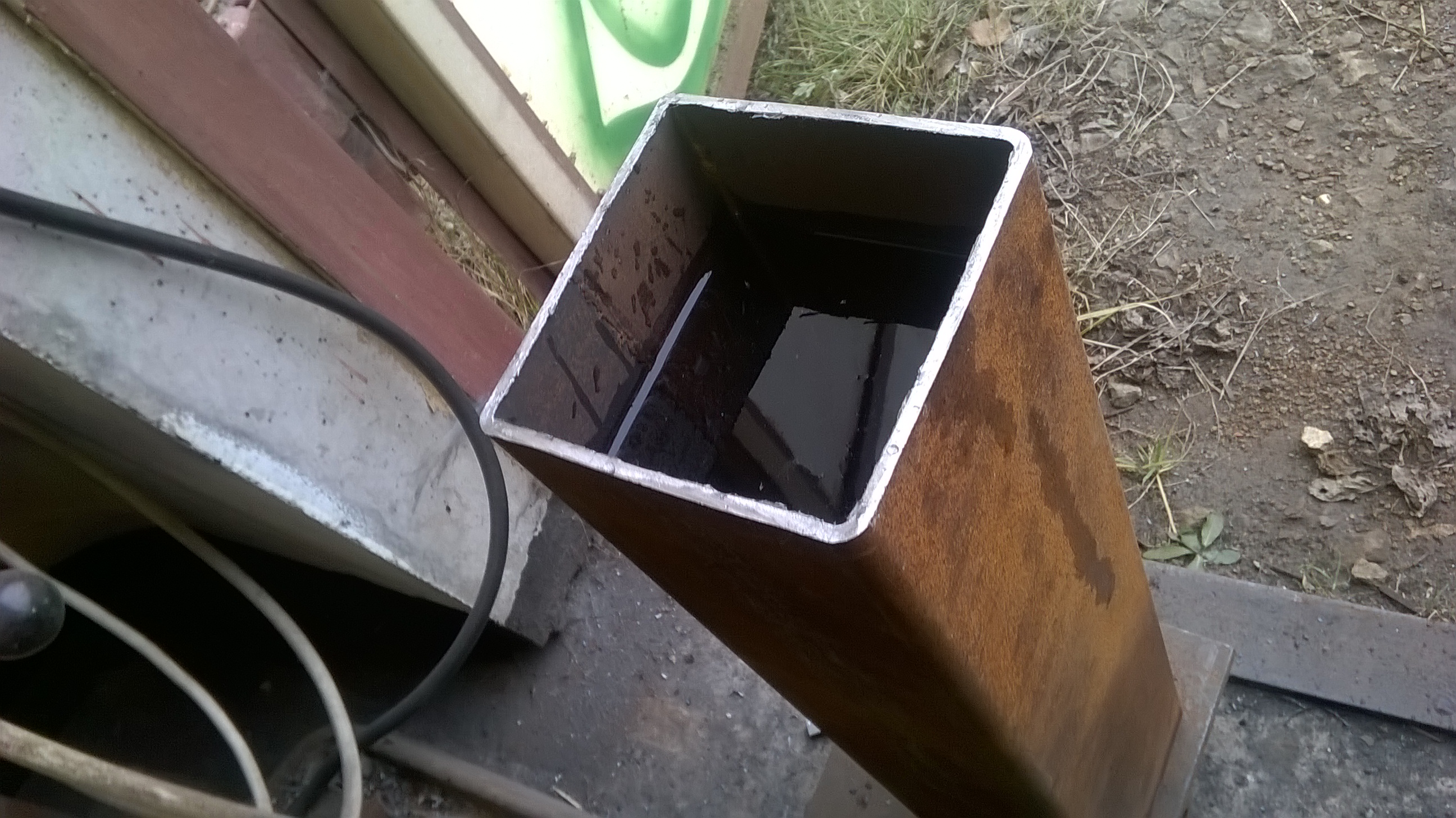

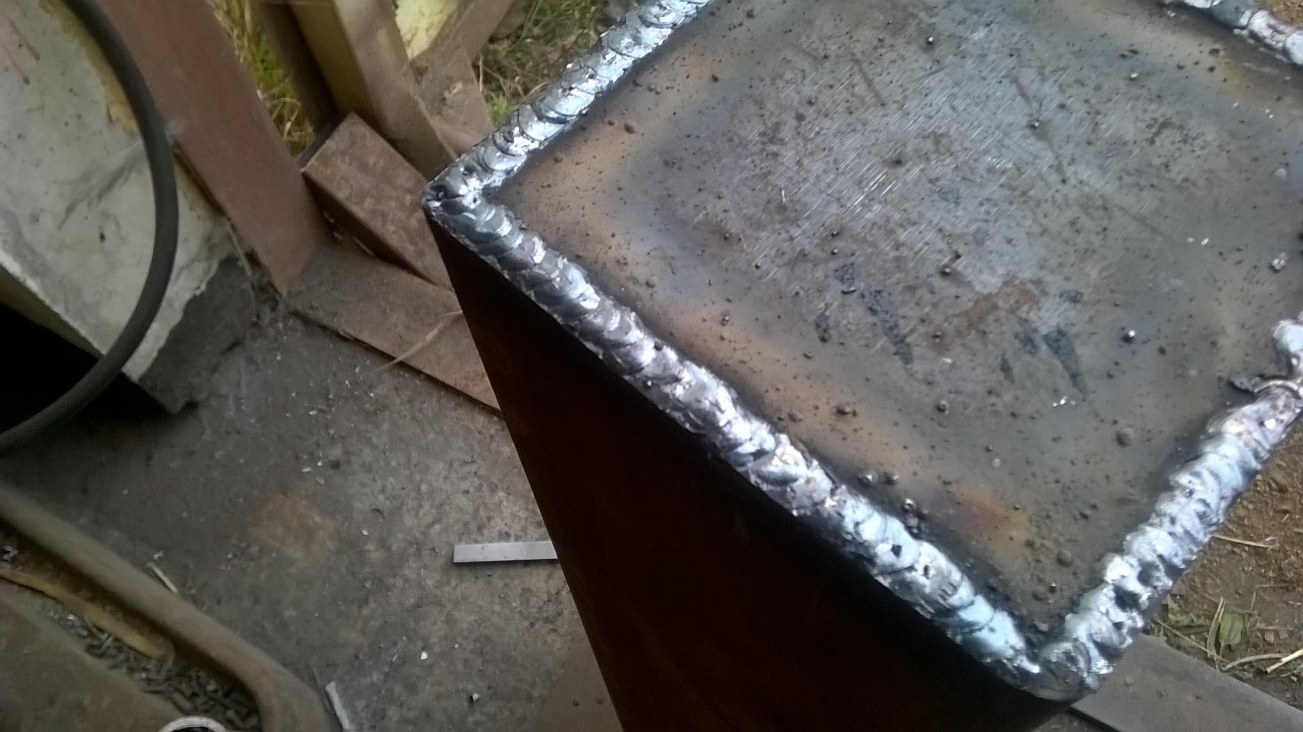

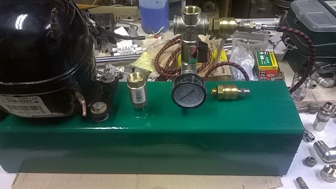

MAX3000 писал(а):У тебя компрессор от холодильника?
Да.
MAX3000 писал(а):Как масло удалось отфильтровать?
Масло под замену, на масло для поршневых компрессоров, масло штатное гигроскопично и тянет влагу. Рекомендуют трансформаторное, но мне с трудом верится.

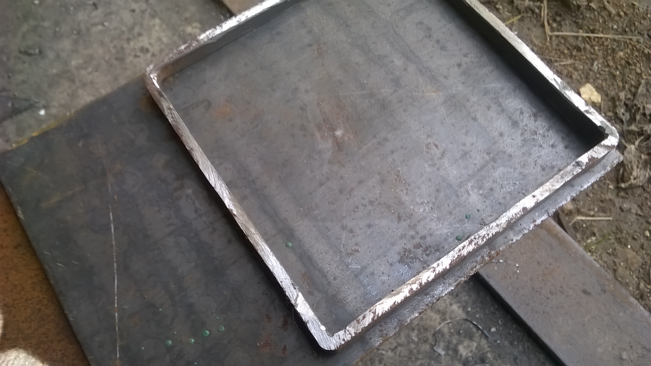

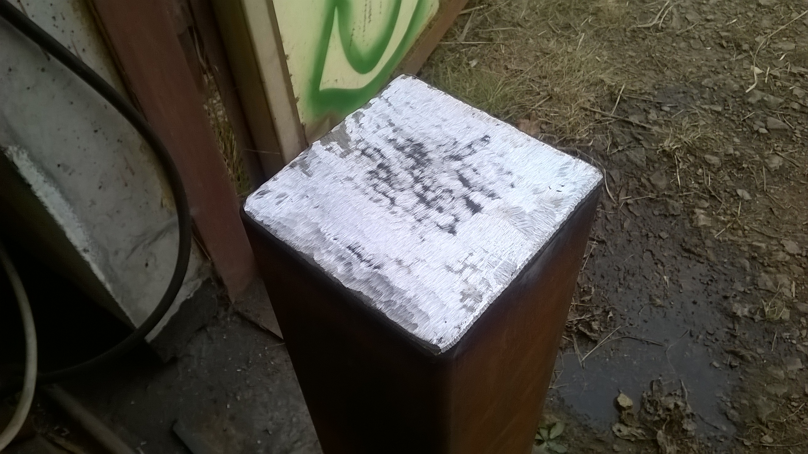

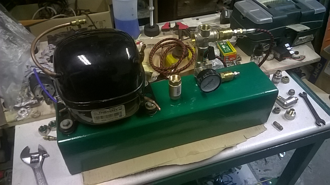

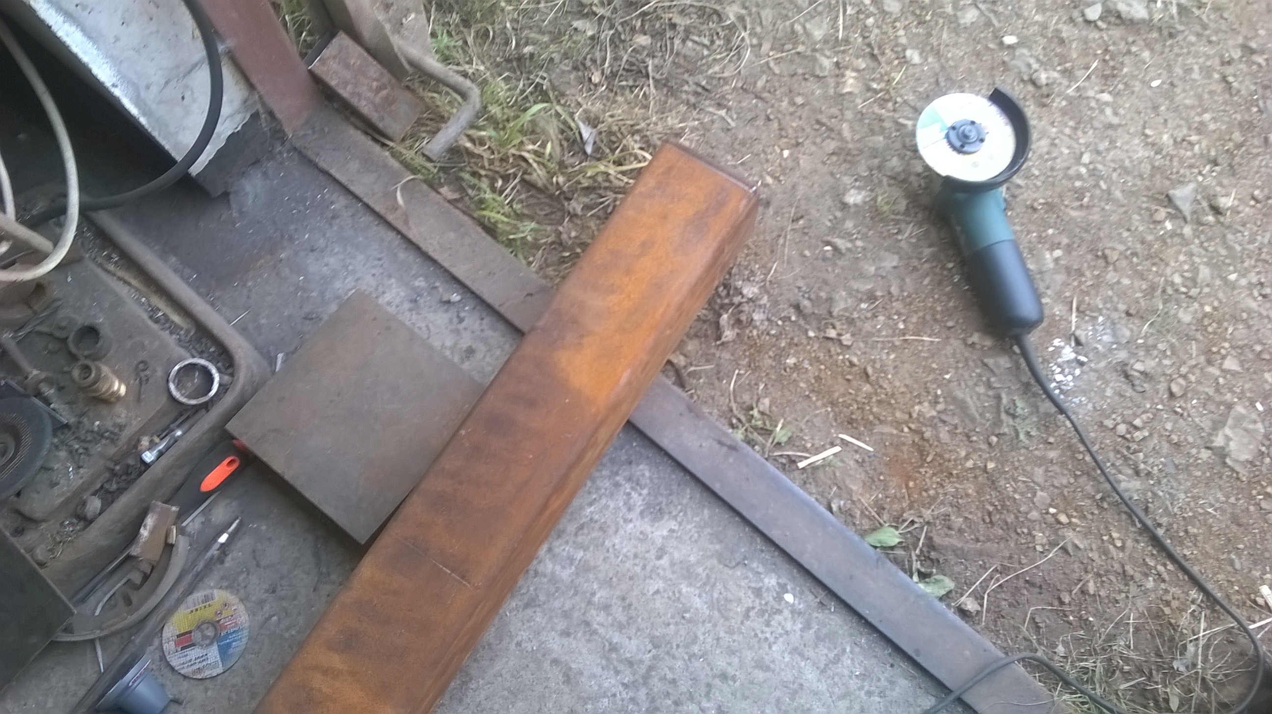

По установки.
заготовка трубы 100х100х3
2016-10-16 15-23-04.JPG (4650 просмотров) <a class='original' href='./download/file.php?id=105309&mode=view' target=_blank>Загрузить оригинал (1.3 МБ)</a>
примерка
2016-10-16 15-32-30.JPG (4650 просмотров) <a class='original' href='./download/file.php?id=105310&mode=view' target=_blank>Загрузить оригинал (1.38 МБ)</a>
торец
2016-10-16 15-36-12.JPG (4650 просмотров) <a class='original' href='./download/file.php?id=105311&mode=view' target=_blank>Загрузить оригинал (1.06 МБ)</a>
2016-10-16 15-52-08.JPG (4650 просмотров) <a class='original' href='./download/file.php?id=105312&mode=view' target=_blank>Загрузить оригинал (1.07 МБ)</a>
проверяем
2016-10-16 16-06-26.JPG (4650 просмотров) <a class='original' href='./download/file.php?id=105313&mode=view' target=_blank>Загрузить оригинал (1.22 МБ)</a>
зачищаем
2016-10-16 16-08-20.JPG (4650 просмотров) <a class='original' href='./download/file.php?id=105314&mode=view' target=_blank>Загрузить оригинал (1.25 МБ)</a>
компоновка
2016-10-19 20-02-46.JPG (4650 просмотров) <a class='original' href='./download/file.php?id=105315&mode=view' target=_blank>Загрузить оригинал (363.2 КБ)</a>
2016-10-19 20-03-32.JPG (4650 просмотров) <a class='original' href='./download/file.php?id=105316&mode=view' target=_blank>Загрузить оригинал (375 КБ)</a>
На управление включения/отключения стоит реле давления кп5 данфосс, настроенного на 8 бар. компрессор имеет 3 трубки: 2 всас и 1 нагнет,для хорошего прохождения воздуха решил поставить 2 фильтра (от бензонасоса авто), на выходе, сильфонная трубка ф12мм (подвода воды для крана из магазина сантехники) обратный клапан там же, регулятор давления фирмы (кратон)

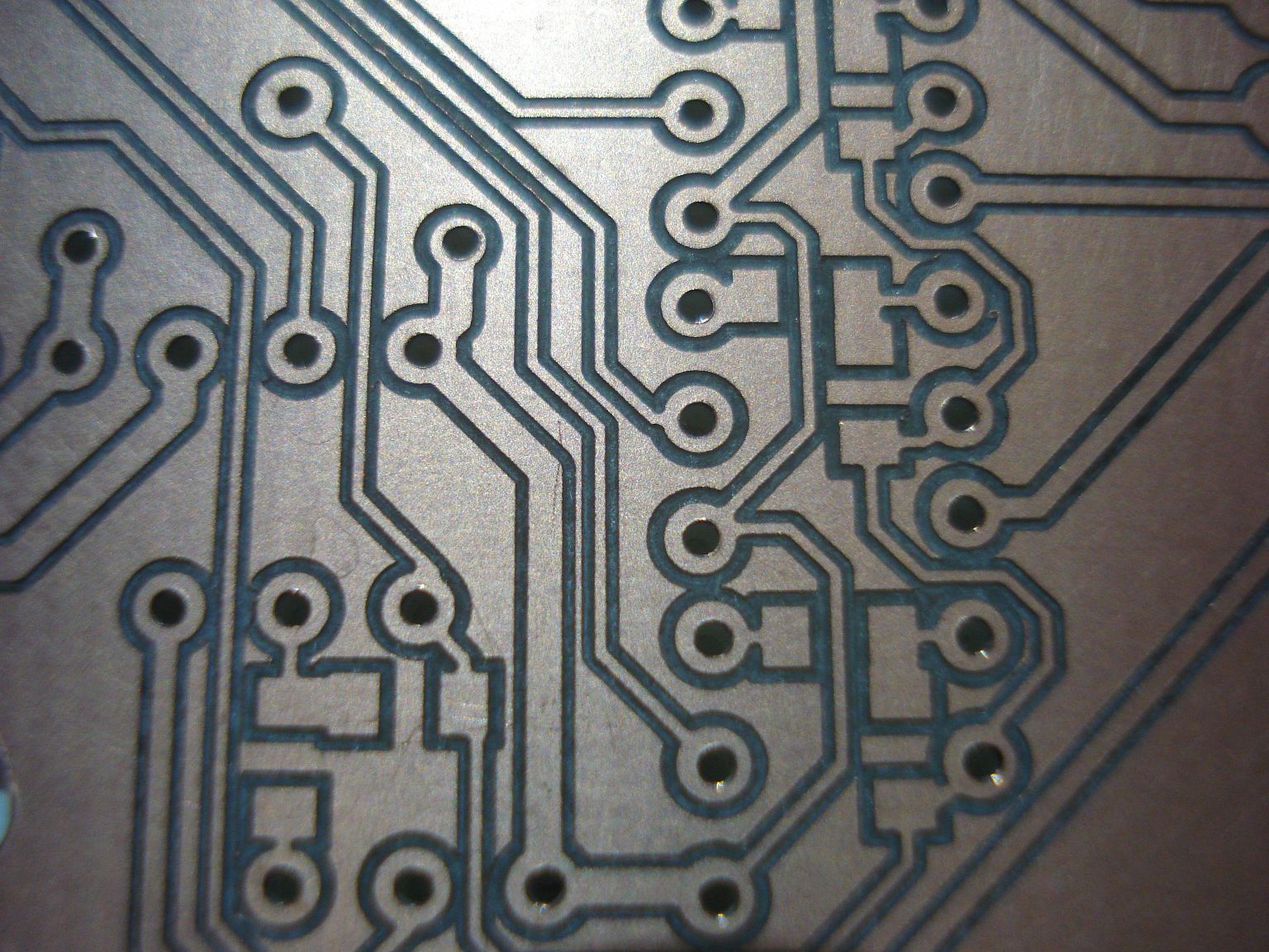

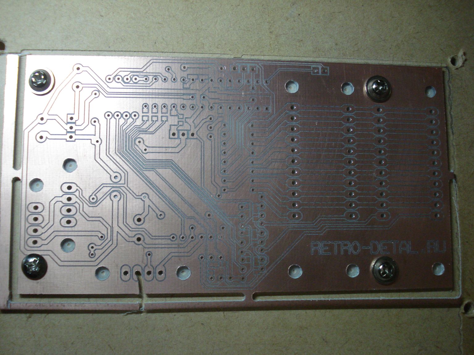

Приветствую всех. Выражаю благодарность AndyBig и всем участникам ветки. Это мой первый станок и первый рез. Небольшой косячок при рассверливании. Не растерялся, убрал круговую интерполяцию (G02) галочкой в Coppercam. Еще имеется IJ-mode в General Config (MACH3). Потом разберусь. Также, оказалось недостаточно глубины в 0,04. Поправил на 0.05 и заново возобновил. Результат порадовал. К химии не вернусь. Тем более фоторезист сверлить отверстия не умеет :D
DSC05644.JPG (4515 просмотров) <a class='original' href='./download/file.php?id=106580&mode=view' target=_blank>Загрузить оригинал (275.31 КБ)</a>
DSC05646.JPG (4515 просмотров) <a class='original' href='./download/file.php?id=106581&mode=view' target=_blank>Загрузить оригинал (346.86 КБ)</a>
По виду так там десятка глубины, а может и две )
CanceR
Сообщения: 4
Зарегистрирован: 20 мар 2017, 00:21
Репутация: 3
Сообщение CanceR »
Да, это по виду. Оптический обман зрения стареньким фотоаппаратом)) Стружка была только медной. Текстолит 1.5мм, гравер 30градусов, пятно 0.2 обороты 10000, подача 300мм.мин. Время гравировки ~30мин. Позже китайский гравер посмотрел под микроскопом износа не увидел. Очень рад.

Сообщение AndyBig »
Отличный результат :) Судя по виду меди - это результат сразу из под станка? Без обработки шкуркой?
