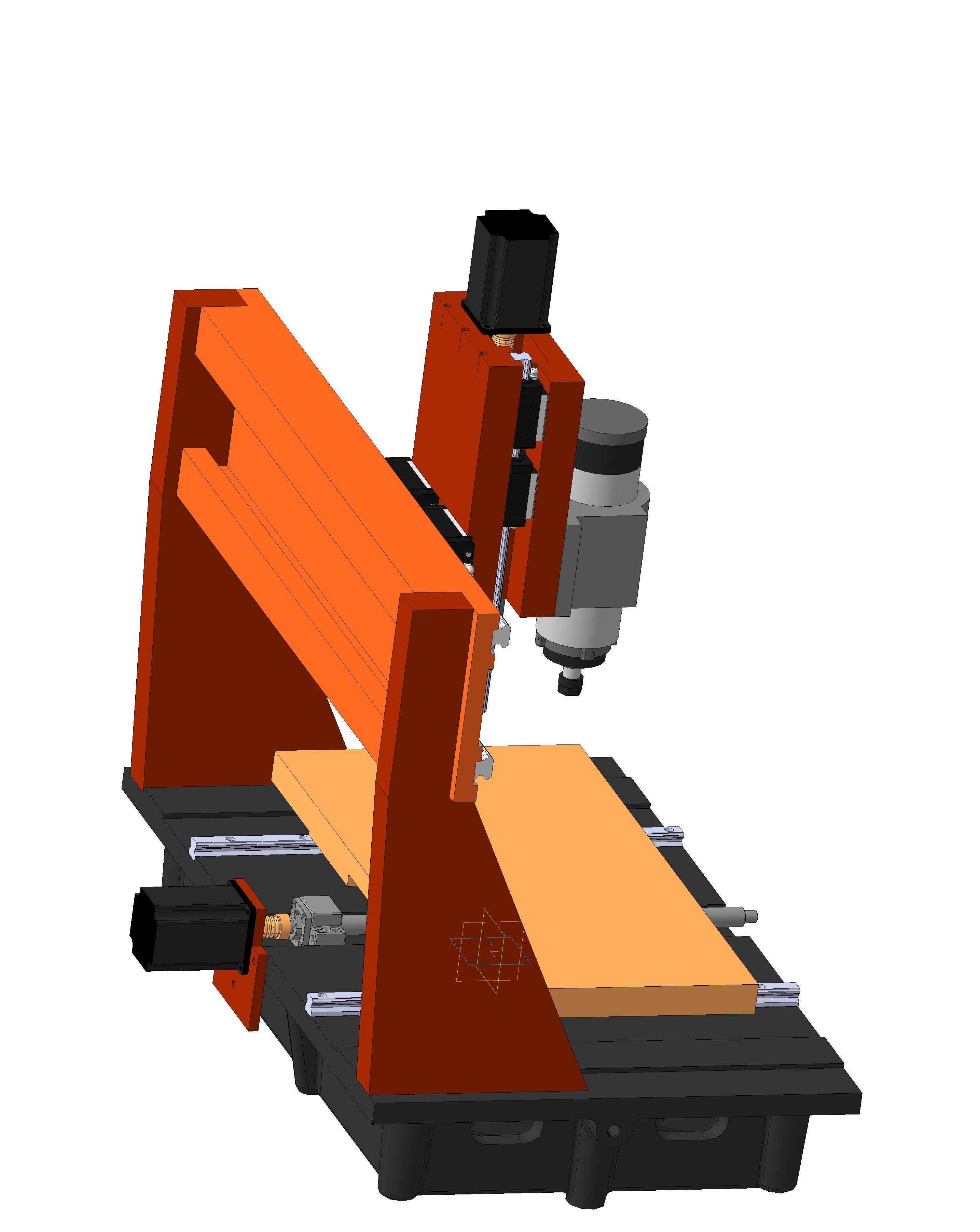

Вот собственно первые наброски.
Боковины портала чугун, стенка портала, и остальные плиты сталь 40X .

Извахратите плиту, жаалкооо ..
Если есть доступ к сталюке - то и делайте всё из неё.
По крайней мере без жалости продерете любые карманы, не опасаясь сколько там на резьбы осталось.

Udjin писал(а):Извахратите плиту, жаалкооо ..
Да нет не жалко. Я расчитывал купить такую под проект, но подвернулась "халява"
Да и резьбы не проблема, с обратной стороны гайку накрутим если что.

Udjin писал(а):Защиты планировали для швп/рельс?
Под стол забиваться будет стружка шибко. Выковыривать её оттуда муторно.
Защиту естественно. Только обдумываю какую именно. Пока склоняюсь на стол сделать телескопичку из пластика, на потрал гофру, а вот с осью Z пока не определился. :wik:

Re: Портальник по металлу (дубль 2)
Сообщение Lafayette »
xenon-alien писал(а):Почему практически все поголовно делают выборку под ШВП, ослабляя при этом центральную часть? И некоторые по всем осям так делают.
Не что бы приподнять рельс с прокладкой на нужную высоту, что бы ШВП поместилось, с того же чугуна, или стали.
Или я чего-то недопонимаю?
ШВП на опорах и так выше рельса с кореткой, а поднимая вверх рельс стол тоже поднимется, а это сьест пространство, да и действительно тот ещё гемор. Придётся и портал поднимать. Жёсткость рёбра с внутренней стороны обеспечат.

Я в своём проекте использовать буду двойные гайки.
Ставить одинарки и натягивать их прокладками, тоже вариант.
Обычная гайка нонейм С7, "из коробки", имеет люфт в сотку-пол сотки.

Lafayette писал(а):получить максимальное раб. поле.
Сразу продумывайте крепление телескопической защиты. Её крайнего сегмента.
Я крепить буду двумя шпильками М8, довольно длинными, к станине. К её горизонтальной части, через угловые кронштейны.
Думал о шпильках, скорее всего так и сделаю.
С гайками посмотрим, заказал китай но не нонейм. Хотя там их хер разберёшь.
