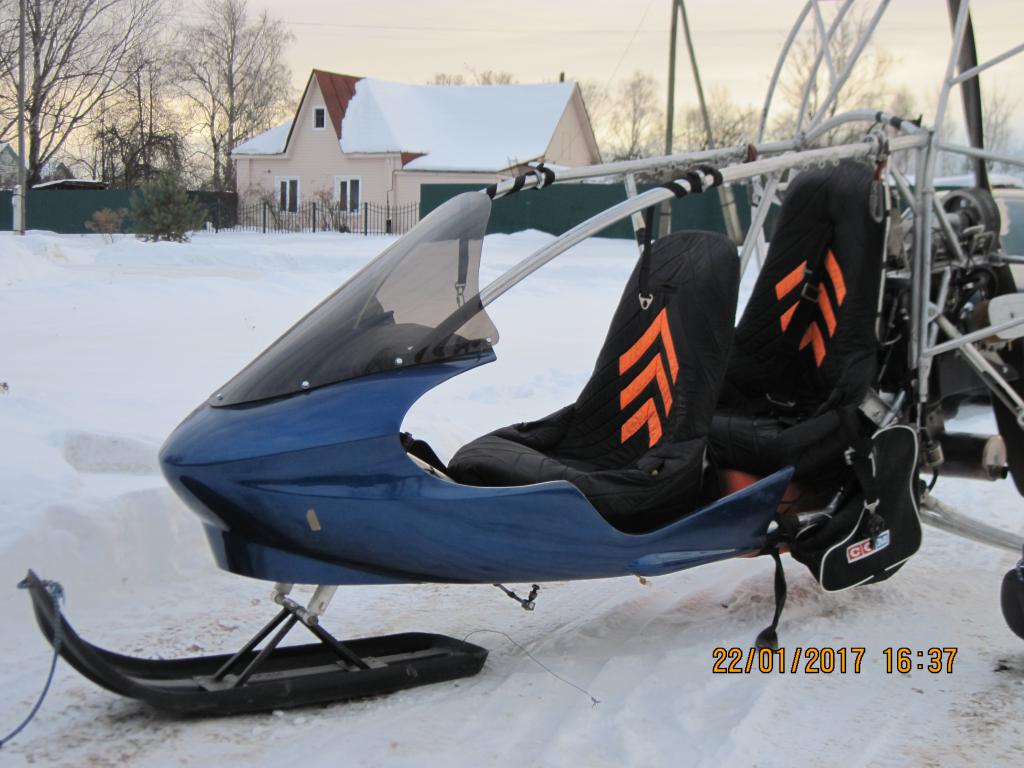

D2001 начал свободником, но у нас особо негде. Перешел на мотор, теперь на трайке с Рмз550.
IMG_0074.JPG (2276 просмотров) <a class='original' href='./download/file.php?id=104410&mode=view' target=_blank>Загрузить оригинал (94.5 КБ)</a>
