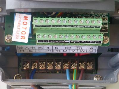

К каким контактам подключать на частотнике?
s00766591.jpg (6312 просмотров) <a class='original' href='./download/file.php?id=103684&mode=view' target=_blank>Загрузить оригинал (21.21 КБ)</a>

Лёха писал(а):К каким контактам подключать на частотнике?
Фотка не четкая... есть pdf-ка на часточник, или схема?
Вот нашел в инете , может твоя?
Инвертор.jpg (6292 просмотра) <a class='original' href='./download/file.php?id=103735&mode=view' target=_blank>Загрузить оригинал (242.05 КБ)</a>
Включение шпинделя S1-Gnd, регулировка оборотов VI-Gnd.
https://vk.com/rom327

Спасибо большое за ответы. Но я пока ещё всё таки не разобрался. Сейчас выложу фото из моей инструкции к частотнику.
Схема от платы и схема от частоника имеют разные обозначения контактов.
Схема из инструкции на частотник (6285 просмотров) <a class='original' href='./download/file.php?id=103736&mode=view' target=_blank>Загрузить оригинал (899.49 КБ)</a>
Схема к плате (6285 просмотров) <a class='original' href='./download/file.php?id=103737&mode=view' target=_blank>Загрузить оригинал (708.65 КБ)</a>
Схема к плате
Настройка инвертора 220 В.jpg (6285 просмотров) <a class='original' href='./download/file.php?id=103738&mode=view' target=_blank>Загрузить оригинал (450.39 КБ)</a>
Erch_84
Сообщения: 88
Зарегистрирован: 03 дек 2015, 13:03
Re: USB Motion Card STB4100
Сообщение Erch_84 »
Лёха писал(а):Спасибо большое за ответы. Но я пока ещё всё таки не разобрался. Сейчас выложу фото из моей инструкции к частотнику.
У тебя на плате обозначение контактов COM и DAC на частотнике DCM и FOR на твоем рисунке GND и AVI, DCM 3 слева FOR 9 слева, соединяй COM-DCM DAC-FOR. Или если я не прав пусть меня кто нибудь поправит.

А третий провод? Q1 на плате идёт на старт стоп частотника. Непойму что это за контакт на частотнике.

Лёха писал(а):А третий провод? Q1 на плате идёт на старт стоп частотника. Непойму что это за контакт на частотнике.
Попробуй так:
USB_Card2.jpg (6126 просмотров) <a class='original' href='./download/file.php?id=104645&mode=view' target=_blank>Загрузить оригинал (1.37 МБ)</a>
