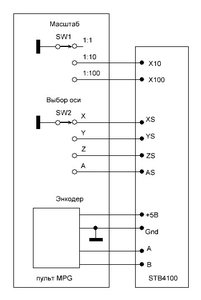

Вся полученная информация выложена. Разбираться с теми вопросами, что были дальше некуда. По MPG при его самостоятельном изготовлении, если кому нужно. Энкодер должен быть +5В и с выходами открытый коллектор (таких очень мало) используем из него только два сигнала A,B. Заморачиваться можно если есть холявный энкодер, - штука очень дорогая (от 8000р) и требующая грамотного отношения. Схема пульта прикреплена. А так дешевле купить готовый пульт за 3400р.
Последний раз редактировалось Сергей-урал 07 фев 2017, 07:30, всего редактировалось 1 раз.
Сергей-урал
Сообщения: 20
Зарегистрирован: 02 фев 2017, 06:47
Репутация: 3
Настоящее имя: Сергей Владимирович
Re: USB Motion Card STB4100
Сообщение Сергей-урал »
Схема пульта. Кабель экранированный, экран подключен только к Gnd платы.
mpg.JPG (6404 просмотра) <a class='original' href='./download/file.php?id=102384&mode=view' target=_blank>Загрузить оригинал (25 КБ)</a>

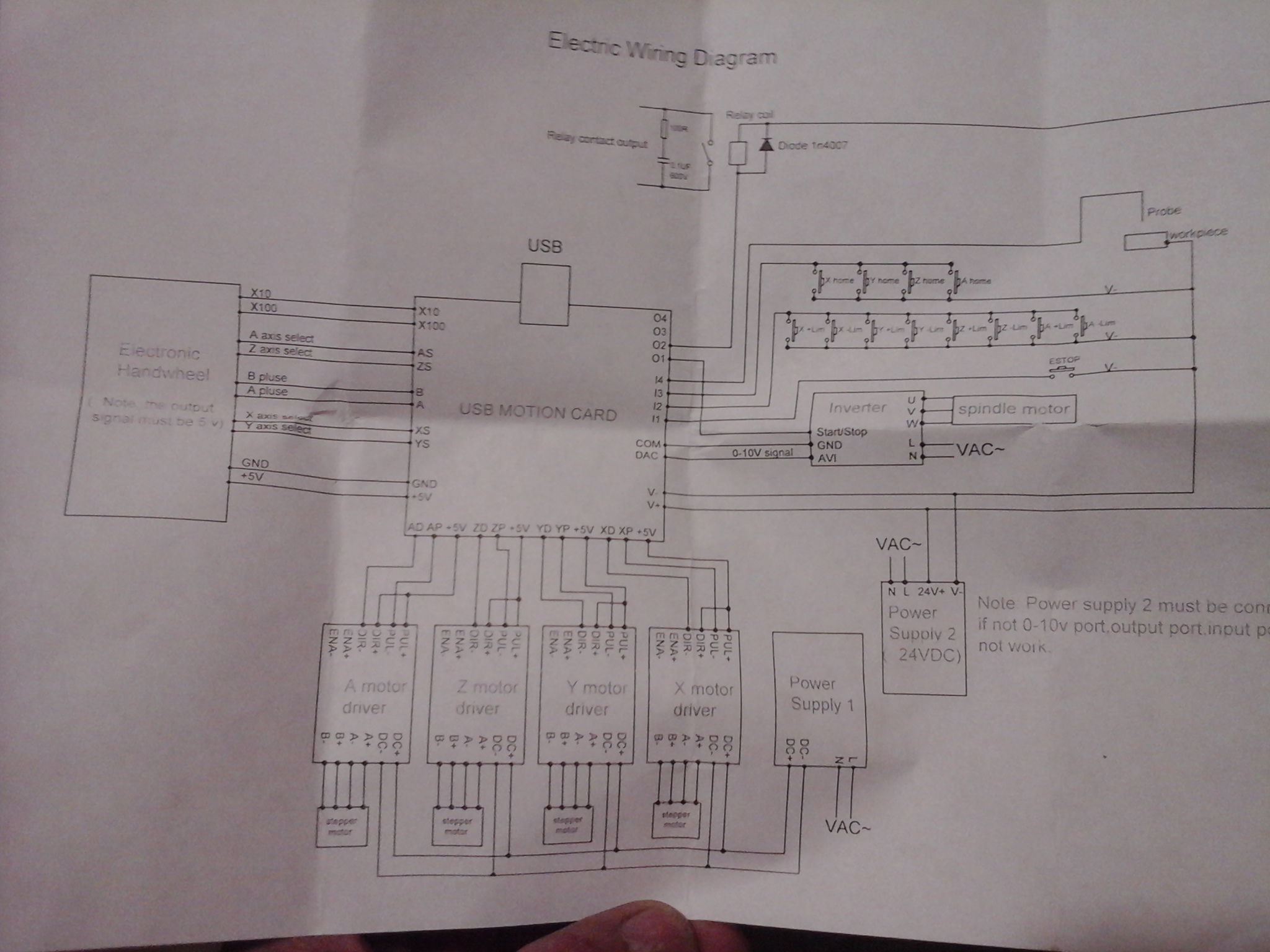

Приветствую форумчан!

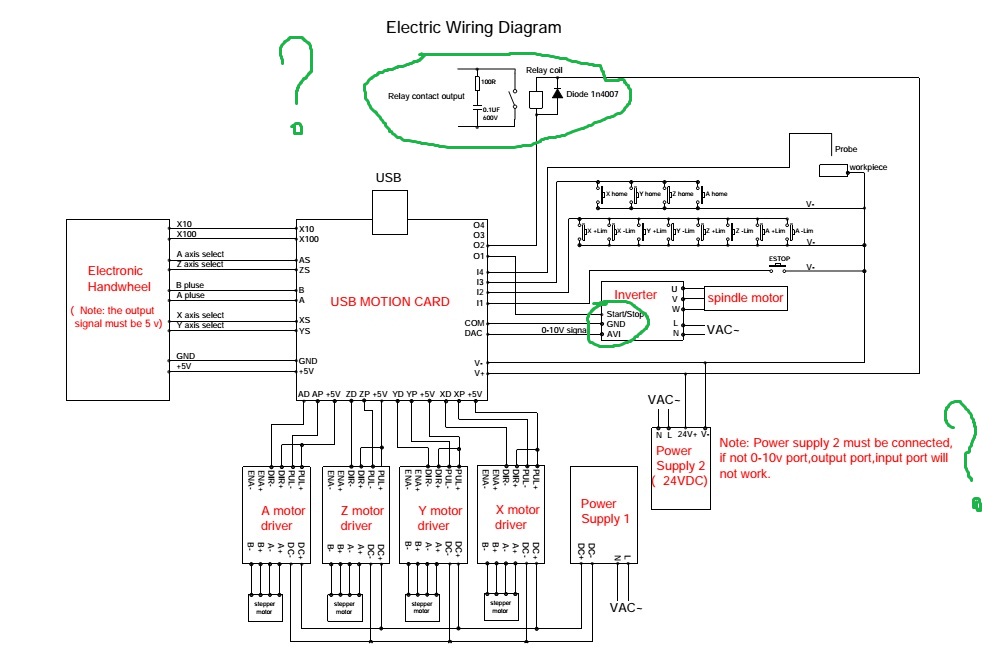

Я тоже обладатель этой платы.
Подскажите ответы на вопросы:
1 для чего реле обведённое зелёным?
2 как правильно подключить частотник HY01D523B чтобы работал с mach3?
3 Можно ли запитать плату от блока питания системника +12вольт?
4 Как mach3 понимает из приведённой схемы в каком Home находится если они подключены как на схеме?
5 Можно ли в программе присвоить home дачикам значения Lim- или Lim+? Чтобы не ставить на санок дополнительные микрики.
мач3 юсб 2.jpg (6329 просмотров) <a class='original' href='./download/file.php?id=103589&mode=view' target=_blank>Загрузить оригинал (123.43 КБ)</a>
Erch_84
Сообщения: 88
Зарегистрирован: 03 дек 2015, 13:03
Сообщение Erch_84 »
Верхний круг, это подключение внешнего реле выход с Q2 включение например вытяжки или водяной помпы у меня установлено твердотельное реле без диода включает аспирацию , маленький круг, это управление частотником, Q1 это выход с реле на плате он его включает, остальные два контакта это управление оборотами от 0 до 10 вольт, последнее блок питания от 0 до 24 В у меня стоит компьютерный 12 В и все работает плата работоспособная но со своими глюками.

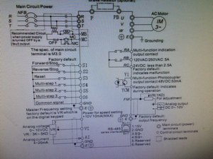

Сообщение Лёха »
К каким контактам подключать на частотнике?
s00766591.jpg (6299 просмотров) <a class='original' href='./download/file.php?id=103684&mode=view' target=_blank>Загрузить оригинал (21.21 КБ)</a>

Лёха писал(а):К каким контактам подключать на частотнике?
Фотка не четкая... есть pdf-ка на часточник, или схема?
Вот нашел в инете , может твоя?
Инвертор.jpg (6279 просмотров) <a class='original' href='./download/file.php?id=103735&mode=view' target=_blank>Загрузить оригинал (242.05 КБ)</a>
Включение шпинделя S1-Gnd, регулировка оборотов VI-Gnd.

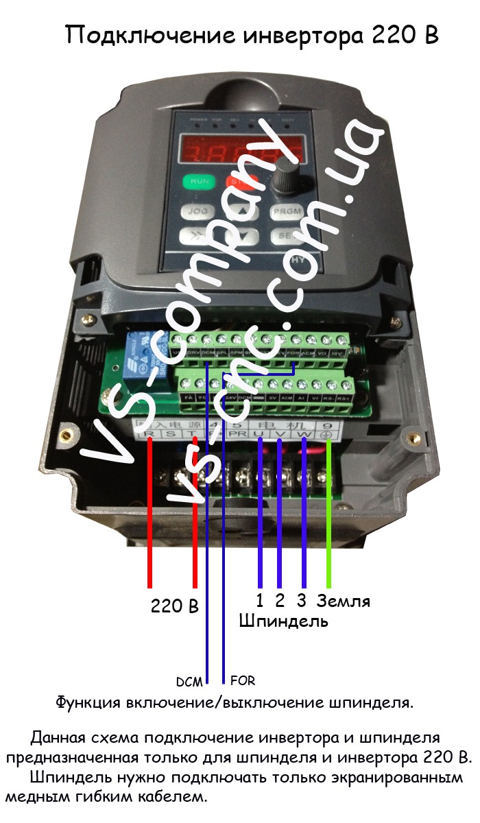

http://vs-cnc.com.ua/%D0%9D%D0%B0%D1%81 ... %D1%8F.htm
тут еще посмотри.

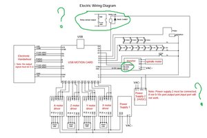

Спасибо большое за ответы. Но я пока ещё всё таки не разобрался. Сейчас выложу фото из моей инструкции к частотнику.
Схема от платы и схема от частоника имеют разные обозначения контактов.
Схема из инструкции на частотник (6272 просмотра) <a class='original' href='./download/file.php?id=103736&mode=view' target=_blank>Загрузить оригинал (899.49 КБ)</a>
Схема к плате (6272 просмотра) <a class='original' href='./download/file.php?id=103737&mode=view' target=_blank>Загрузить оригинал (708.65 КБ)</a>
Схема к плате

Лёха писал(а):Спасибо большое за ответы. Но я пока ещё всё таки не разобрался. Сейчас выложу фото из моей инструкции к частотнику.
У тебя на плате обозначение контактов COM и DAC на частотнике DCM и FOR на твоем рисунке GND и AVI, DCM 3 слева FOR 9 слева, соединяй COM-DCM DAC-FOR. Или если я не прав пусть меня кто нибудь поправит.
Лёха
Сообщения: 11
Зарегистрирован: 17 фев 2017, 00:11
Настоящее имя: Лёха
Сообщение Лёха »
А третий провод? Q1 на плате идёт на старт стоп частотника. Непойму что это за контакт на частотнике.

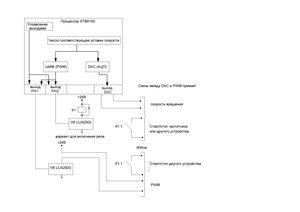

Лёха писал(а):А третий провод? Q1 на плате идёт на старт стоп частотника. Непойму что это за контакт на частотнике.
Попробуй так:
USB_Card2.jpg (6113 просмотров) <a class='original' href='./download/file.php?id=104645&mode=view' target=_blank>Загрузить оригинал (1.37 МБ)</a>
https://vk.com/rom327

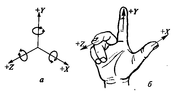

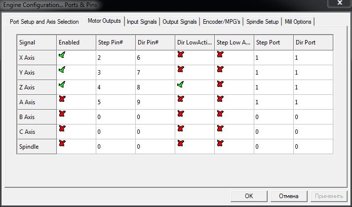

Разобрался с клавиатурой, всё работает. Скачал мануал, начал читать.
Правильно ли реагирует на нажатие клавиш? Портал ко мне лицом.
-x влево
+x вправо
-Y на мне
+y от меня
-Z вверх
+z вниз
Rom327
Сообщения: 2760
Репутация: 437
Настоящее имя: Роман
Откуда: Подольск
Сообщение Rom327 »
Лёха писал(а):Правильно ли реагирует на нажатие клавиш? Портал ко мне лицом.
-x влево
+x вправо
-Y на мне
+y от меня
-Z вверх
+z вниз
Z- Вниз,
Z+ Вверх
Надо инвертировать Z
Мотор.JPG (6085 просмотров) <a class='original' href='./download/file.php?id=104683&mode=view' target=_blank>Загрузить оригинал (54.37 КБ)</a>
Правило "правой руки"

К стати по У тоже было не правильно у меня. Инвертировал и У и Z. Распаивал разъёмы по цветам проводов, ошибки не было, уверен на 95%

"Rom327" частоник так и не запустился с mach3. Подключал 2 вариантами с предложенной схемы.
Чёрная сплошная либо пунктирная. Перемычку побоялся ставить.
В программе какими кнопками пользоваться? Может не туда жму?
Лёха
Сообщения: 11
Настоящее имя: Лёха
Сообщение Лёха »
Ещё и настройку частоника нужно подкорректировать и джампер переставить как оказывается.
