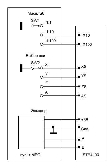

Вся полученная информация выложена. Разбираться с теми вопросами, что были дальше некуда. По MPG при его самостоятельном изготовлении, если кому нужно. Энкодер должен быть +5В и с выходами открытый коллектор (таких очень мало) используем из него только два сигнала A,B. Заморачиваться можно если есть холявный энкодер, - штука очень дорогая (от 8000р) и требующая грамотного отношения. Схема пульта прикреплена. А так дешевле купить готовый пульт за 3400р.

Схема пульта. Кабель экранированный, экран подключен только к Gnd платы.
mpg.JPG (6410 просмотров) <a class='original' href='./download/file.php?id=102384&mode=view' target=_blank>Загрузить оригинал (25 КБ)</a>

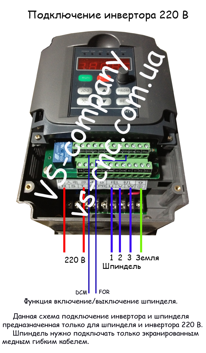

Лёха писал(а):К каким контактам подключать на частотнике?
Фотка не четкая... есть pdf-ка на часточник, или схема?
Вот нашел в инете , может твоя?
Инвертор.jpg (6285 просмотров) <a class='original' href='./download/file.php?id=103735&mode=view' target=_blank>Загрузить оригинал (242.05 КБ)</a>
Включение шпинделя S1-Gnd, регулировка оборотов VI-Gnd.

Спасибо большое за ответы. Но я пока ещё всё таки не разобрался. Сейчас выложу фото из моей инструкции к частотнику.
Схема от платы и схема от частоника имеют разные обозначения контактов.

Erch_84
Сообщения: 88
Зарегистрирован: 03 дек 2015, 13:03
Re: USB Motion Card STB4100
Сообщение Erch_84 »
Лёха писал(а):Спасибо большое за ответы. Но я пока ещё всё таки не разобрался. Сейчас выложу фото из моей инструкции к частотнику.
У тебя на плате обозначение контактов COM и DAC на частотнике DCM и FOR на твоем рисунке GND и AVI, DCM 3 слева FOR 9 слева, соединяй COM-DCM DAC-FOR. Или если я не прав пусть меня кто нибудь поправит.
