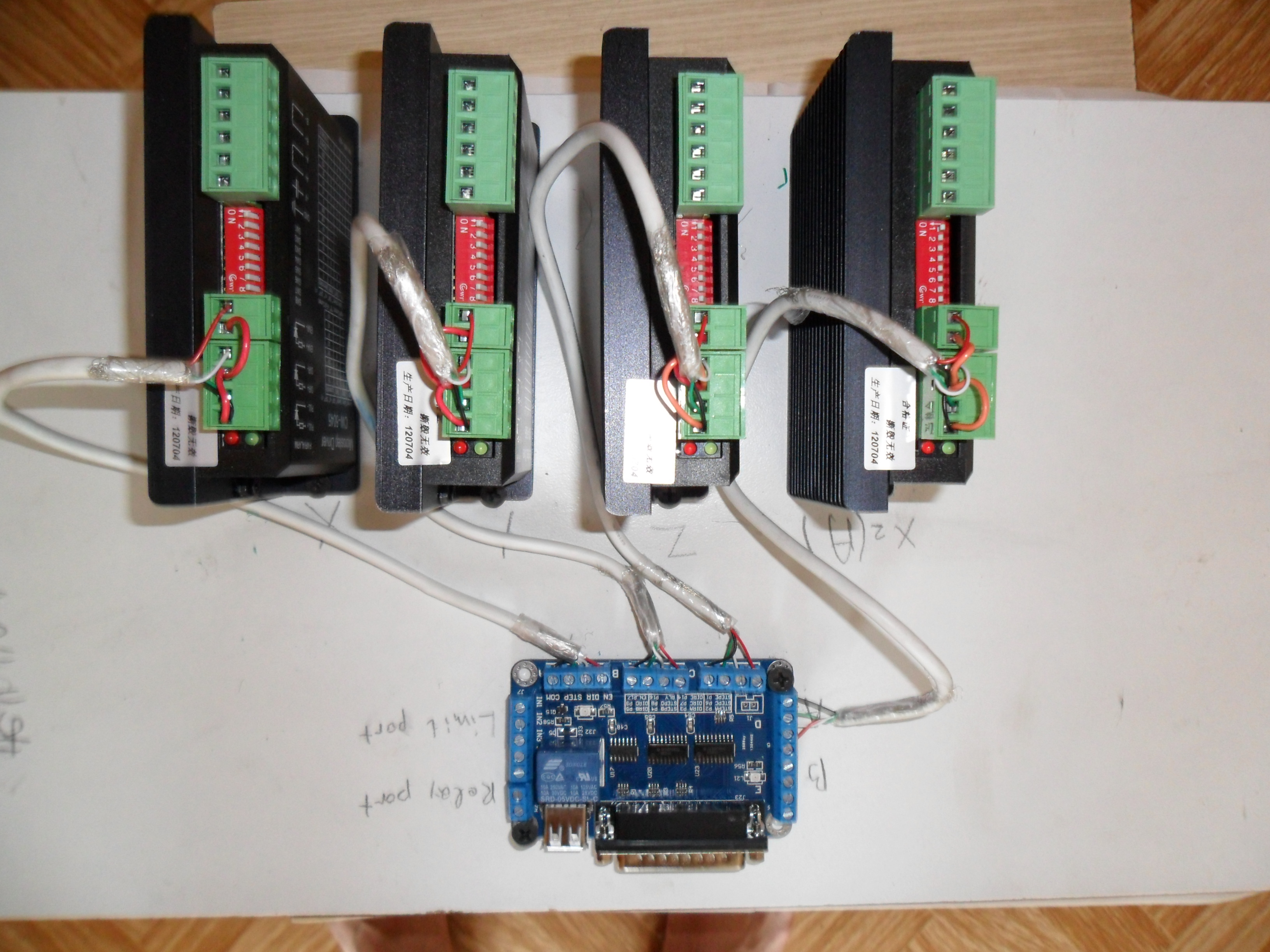

Вот в общем подключил на стенде временном драйвера к плате,и использовал экранированный провод

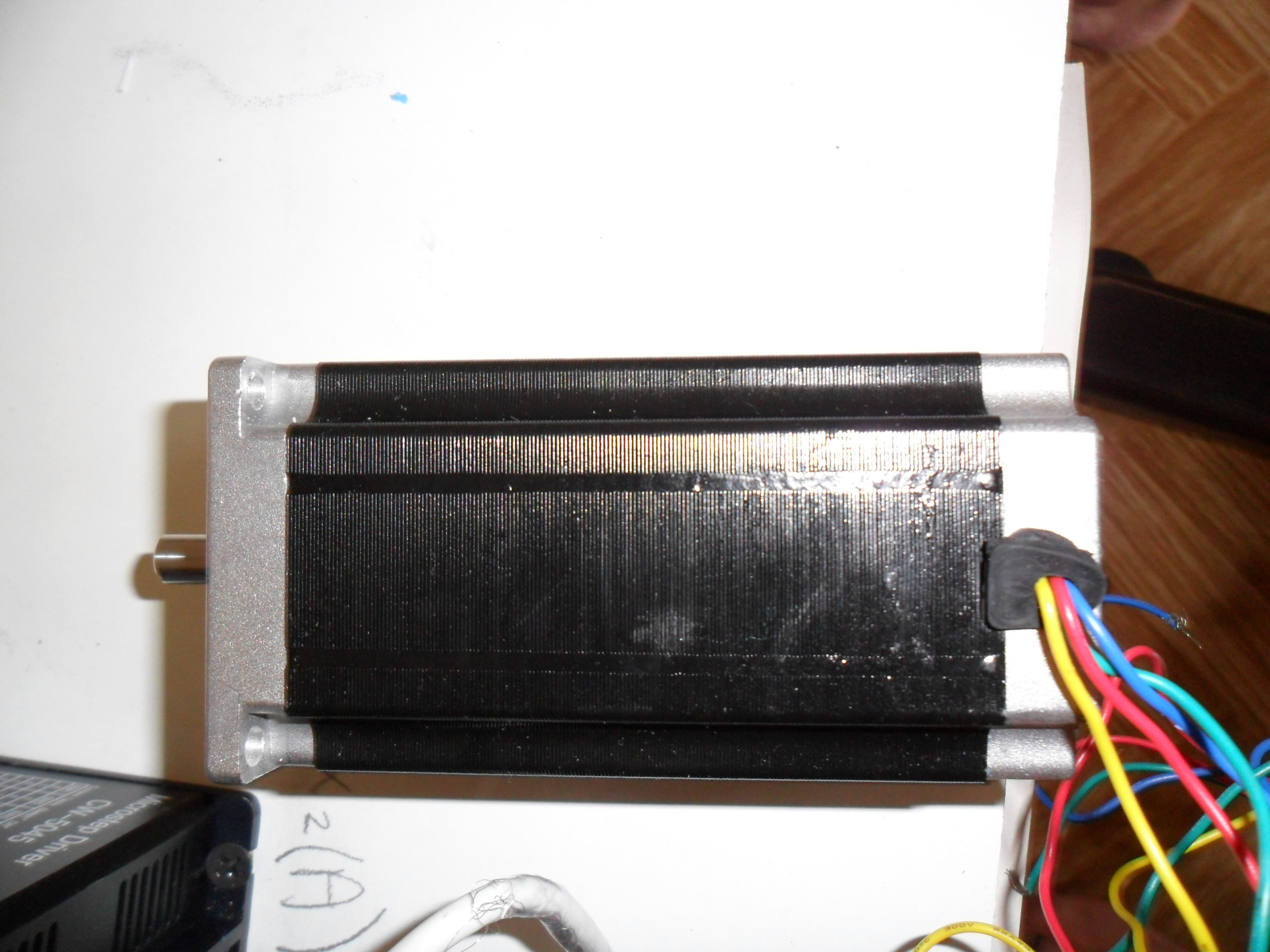

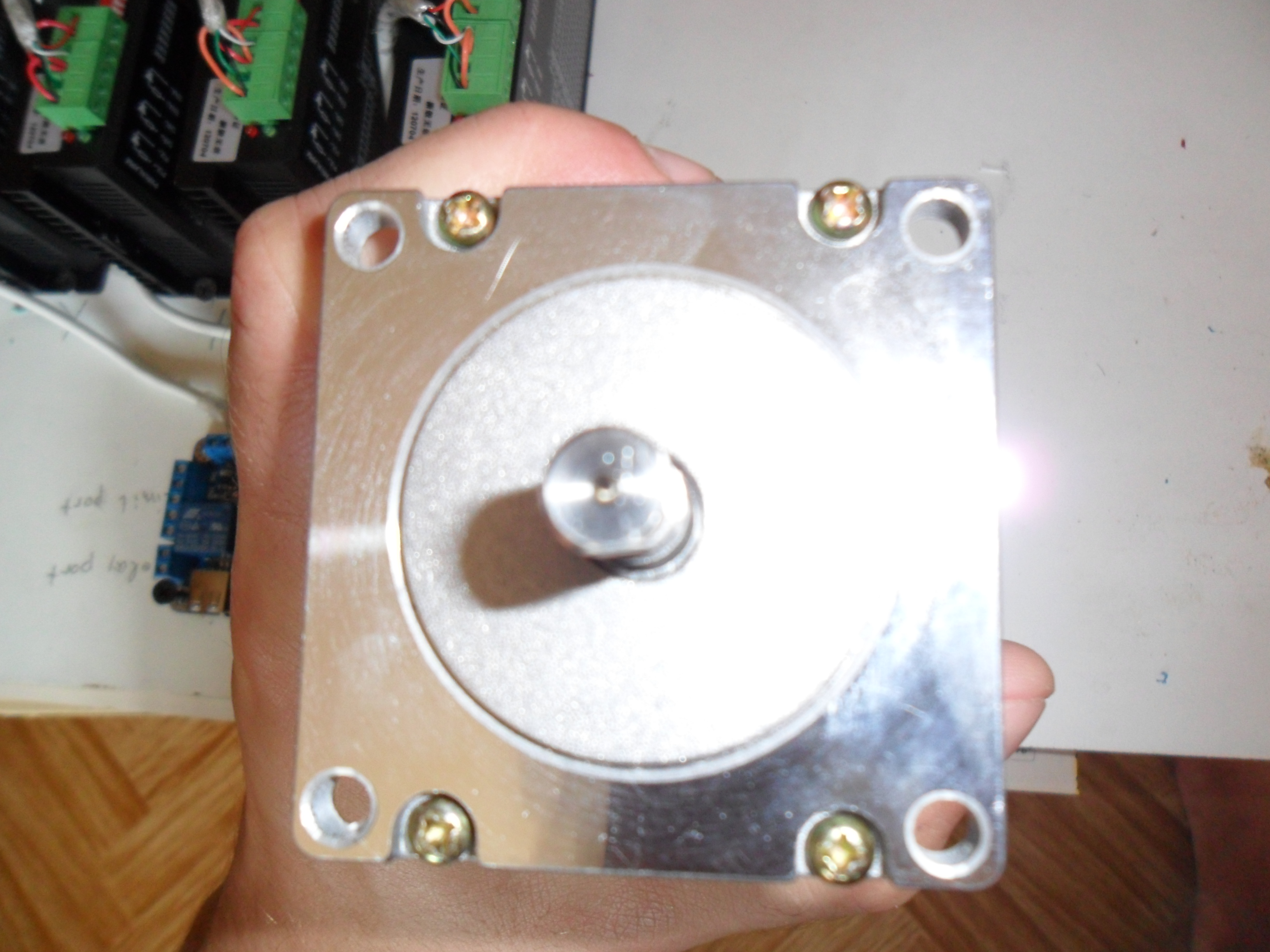

вот движки у меня их тоже 4 но софткал одну штуку

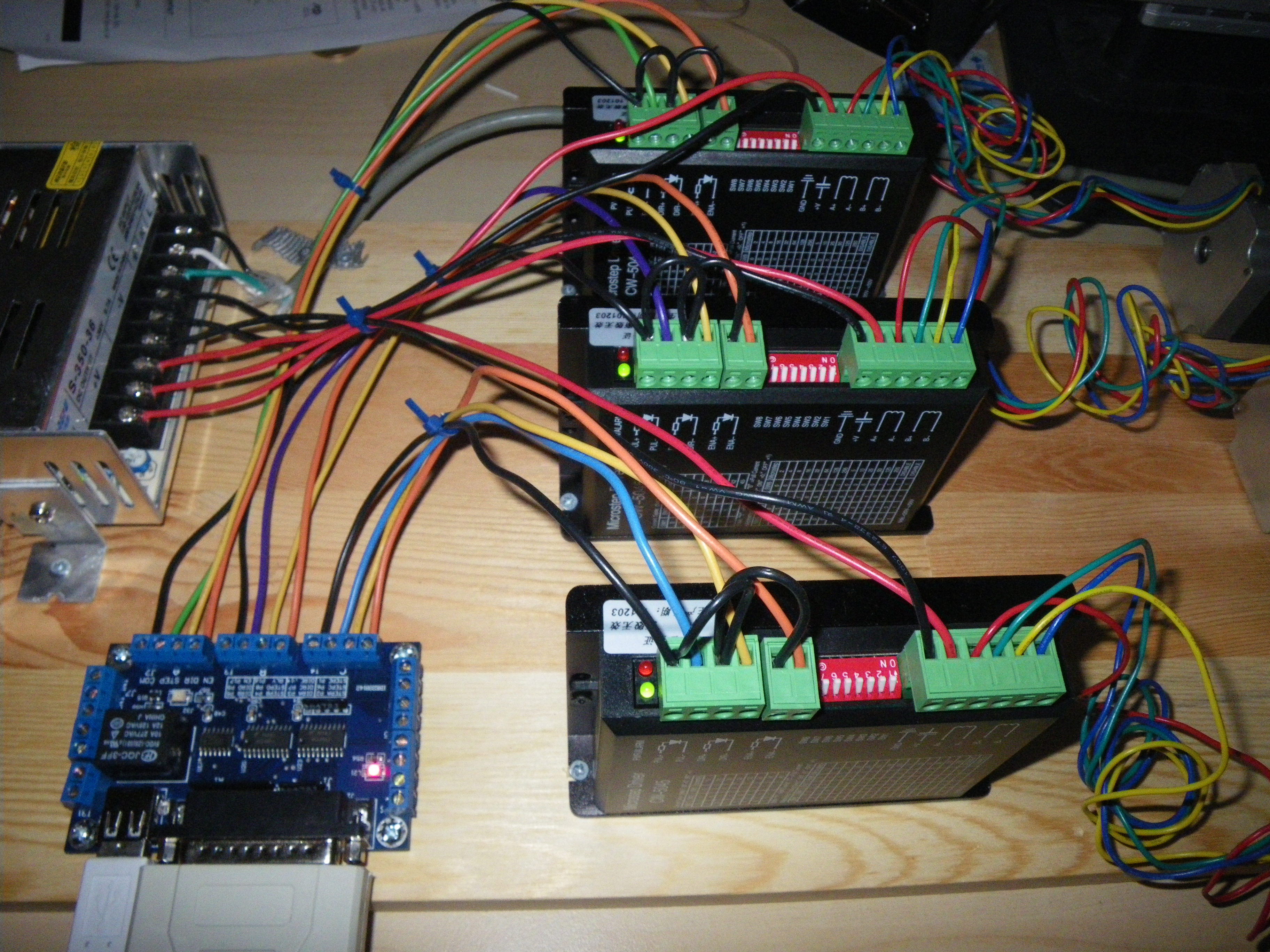

вот драйвера ближе

У МЕНЯ К ВАМ ТРИ НАБОЛЕВШИХ ВОПРОСА:
1)использовал тоненькие экранированный провода они подойдут???
2)какие переключатели использовать на драйверах,что выставлять?
3)я просверлил насквозь зубчатое колесо и чуточек насверлил в валу отверстия и закрепил двумя болтиками,предварительно нарезав резьбу,это я нормально сделал?
4)наконечники обязательно использовать?я просто залудил провода и всё!?
5)саму экранировку надо между собой соединять,подключать кудато и т.д?

DjVellf писал(а):использовал тоненькие экранированный провода они подойдут???
Тоненькие - это не сечение. Кому-то и 70кв. тоненькое! Сечение какое? и куда именно использовал?
DjVellf писал(а):я просверлил насквозь зубчатое колесо и чуточек насверлил в валу отверстия и закрепил двумя болтиками,предварительно нарезав резьбу,это я нормально сделал?
Если учесть то, что не слушаешь советы и сажаешь шкив прямо на вал двига, то нормально!
DjVellf писал(а):наконечники обязательно использовать?я просто залудил провода и всё!?
Не обязательно.
DjVellf писал(а):саму экранировку надо между собой соединять,подключать кудато и т.д?
Можешь соединить вместе, можешь по отдельности соединить на заземление!

Тима писал(а):Тоненькие - это не сечение. Кому-то и 70кв. тоненькое! Сечение какое? и куда именно использовал?
кароче нашёл юсб шнур с айфона экранированный,там как раз 4 жилы и экран вот экран и использовал для подключения между драйверами и платой,вроде же больше нигде экран не надо делать?

DjVellf писал(а):на нифига не на русскмо,на анг
язык у электронщиков один и тот же. Твои двиги на сколько А на 3 Ампера? Вот и выставляй по таблице.

aftaev писал(а):язык у электронщиков один и тот же. Твои двиги на сколько А на 3 Ампера? Вот и выставляй по таблице.
я так понимаю что там ещё и шаг регулируется......а какой ставить то!?
там нет 3А там есть:
2.8 и 3.2
2.8 ставить?
судя по фоткам у меня драйвера в выключенном режиме?
Re: Изготовление станка ЧПУ из металла
DjVellf писал(а):я так понимаю что там ещё и шаг регулируется......а какой ставить то!?
ставь пока 1/8 или 1/16 поменять всегда успеещь
DjVellf писал(а):2.8 ставить?
Да.
