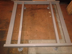

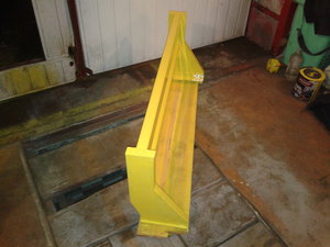

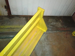

Станина будет такого типа,буду мощные железные балки (на металл не пожалею). Думал по поводу передачи,долго думал много читал,и решил всё таки поставить зубчатую рейку,так как это (я так считаю) оптимальный вариант,соотношение цены и качества,ставить шпильку глупо,винт трапецию тоже,ШВП очень и очень дорогая,тупо жалко выбрасывать такие деньги,а зубчатая рейка она и не дорогая и скорости большие да и износа большого быть не должно,мне посоветовали рейку М1 (она маленькая какая-то 15 на 15мм) как думаете М1 нормально будет,или посоветуете что-то другое?
Вот у нас есть станина и зубчатая рейка,точнее две зубчатых рейки на ось Х (движки будем подбирать попозже когда станок будет собран),решил ставить 2 рейки для того чтобы как то надёжнее было и симметричнее....
