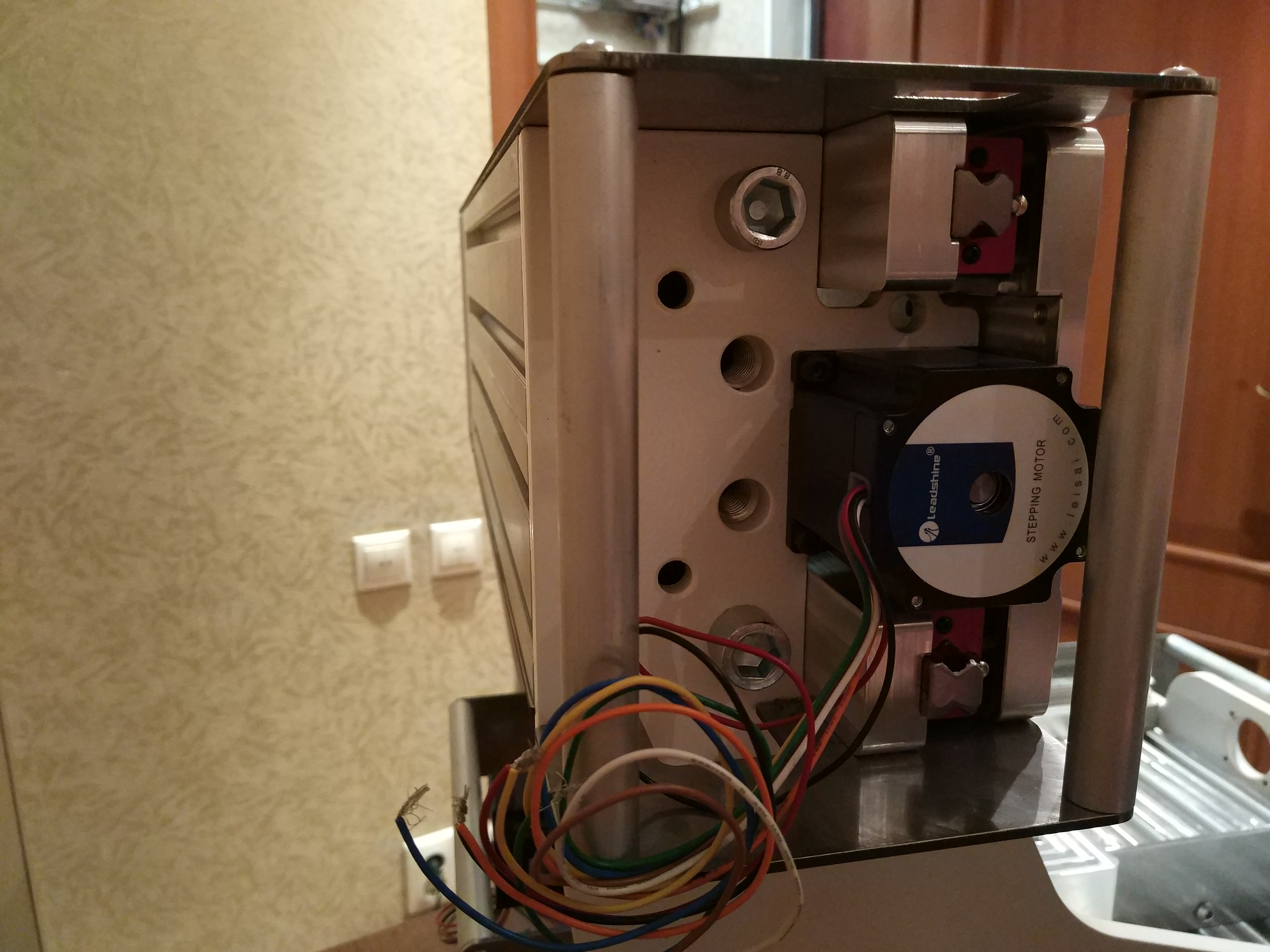

Приехали стальные детали дубль 2 :lol:
Ну эти уже не стыдно ставить на станок. Качество норм. Начинаем двигатся дальше. Швп опоры муфты в пути. Шаговики шпиндель прибыли. Второй станок пойдет веселей пока руки помнят что куда и ждать детали будет ненужно.
IMG_20170209_135543.jpg (2409 просмотров) <a class='original' href='./download/file.php?id=102695&sid=edee3731f507569dc90d9e7fc0855ea2&mode=view' target=_blank>Загрузить оригинал (2.92 МБ)</a>
IMG_20170209_135536.jpg (2409 просмотров) <a class='original' href='./download/file.php?id=102696&sid=edee3731f507569dc90d9e7fc0855ea2&mode=view' target=_blank>Загрузить оригинал (3.39 МБ)</a>
IMG_20170204_193515.jpg (2409 просмотров) <a class='original' href='./download/file.php?id=102697&sid=edee3731f507569dc90d9e7fc0855ea2&mode=view' target=_blank>Загрузить оригинал (3.97 МБ)</a>
fabrikator66
Сообщения: 211
Зарегистрирован: 18 авг 2015, 20:35
Репутация: 57
Настоящее имя: Егор
Re: Мелкий станочек 300х200х100
Сообщение fabrikator66 »
А для чего такие большие отверстия в месте крепления к профилю? Планируется какой то хитрый крепеж для регулировки геометрии?
В профиле дырка 12мм под резьбу м14 дырка 15мм для регулировки. На переходных втулках с м14 на м8 решил сэкономить и влупил тупо обычные болты на 14 дешевые из хрж.

Почти все железо наместе. Видно устройство механических ограничителей хода тоесть то место где долбанется если что.
IMG_20170209_221040.jpg (2291 просмотр) <a class='original' href='./download/file.php?id=102755&sid=edee3731f507569dc90d9e7fc0855ea2&mode=view' target=_blank>Загрузить оригинал (3.31 МБ)</a>
IMG_20170209_221004.jpg (2291 просмотр) <a class='original' href='./download/file.php?id=102756&sid=edee3731f507569dc90d9e7fc0855ea2&mode=view' target=_blank>Загрузить оригинал (3.4 МБ)</a>
IMG_20170209_220934.jpg (2291 просмотр) <a class='original' href='./download/file.php?id=102757&sid=edee3731f507569dc90d9e7fc0855ea2&mode=view' target=_blank>Загрузить оригинал (3.89 МБ)</a>

От себе думаю,реально сдвинуть шпинделем стол в этом месте (ну не киловатными сервами ,а шаговиками 12-16 кг :hehehe: )?
Ты проставки клеял чем к профилю (локтайт\эпоксидка) ?
Я думал вообще проставки под паз профиля фрезернуть (утопить в пазы 3-4 мм) ,как в Y ,но засомневался,что юстировка не возможна будет. :thinking:
Кстати, ты им верх (под сами рельсы) уже прикрученные фрезеровал или отдельно ?
IMG_20170209_220934.jpg (2235 просмотров) <a class='original' href='./download/file.php?id=102774&sid=edee3731f507569dc90d9e7fc0855ea2&mode=view' target=_blank>Загрузить оригинал (297 КБ)</a>
Деталь6.jpg (2230 просмотров) <a class='original' href='./download/file.php?id=102779&sid=edee3731f507569dc90d9e7fc0855ea2&mode=view' target=_blank>Загрузить оригинал (23.21 КБ)</a>
В.Шекспир "Гамлет", д. 1, сц. 5
А каким образом рельс можно сдвинуть вдоль? Выступы зло. На дешман профилях все пазы кривые и привязыватся к ним нельзя. У меня сидят на фиксаторе но можно и без него никуда они не денутся.
Константин23
Сообщения: 470
Репутация: 62
Откуда: Krasnodar
Сообщение Константин23 »
Не,не вдоль Х , а вдоль Y (Ну вдруг 10-кой по G0 :freak: )
А привязываться к профилю,еще и не цельному ,реально не стоит.Потому я и выкинул из головы эту идею.
Я просто с подвижным столом не делал,интересуюсь))) у тебя ж не первый такой.
У меня на этом станке вообще нет никаких упоров нигде. Все свободно все можно подвигать выставить.
