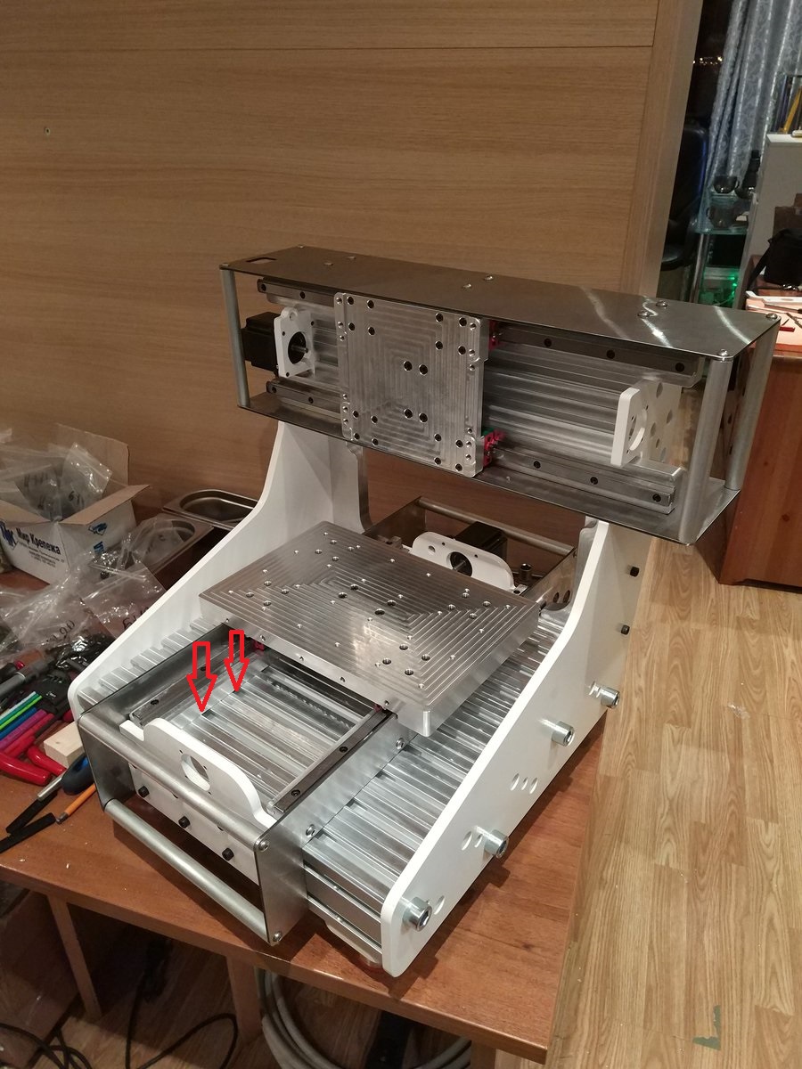

Почти все железо наместе. Видно устройство механических ограничителей хода тоесть то место где долбанется если что.

От себе думаю,реально сдвинуть шпинделем стол в этом месте (ну не киловатными сервами ,а шаговиками 12-16 кг :hehehe: )?
Ты проставки клеял чем к профилю (локтайт\эпоксидка) ?
Я думал вообще проставки под паз профиля фрезернуть (утопить в пазы 3-4 мм) ,как в Y ,но засомневался,что юстировка не возможна будет. :thinking:
Кстати, ты им верх (под сами рельсы) уже прикрученные фрезеровал или отдельно ?

А каким образом рельс можно сдвинуть вдоль? Выступы зло. На дешман профилях все пазы кривые и привязыватся к ним нельзя. У меня сидят на фиксаторе но можно и без него никуда они не денутся.

Не,не вдоль Х , а вдоль Y (Ну вдруг 10-кой по G0 :freak: )
А привязываться к профилю,еще и не цельному ,реально не стоит.Потому я и выкинул из головы эту идею.
Я просто с подвижным столом не делал,интересуюсь))) у тебя ж не первый такой.
Re: Мелкий станочек 300х200х100
У меня на этом станке вообще нет никаких упоров нигде. Все свободно все можно подвигать выставить.
