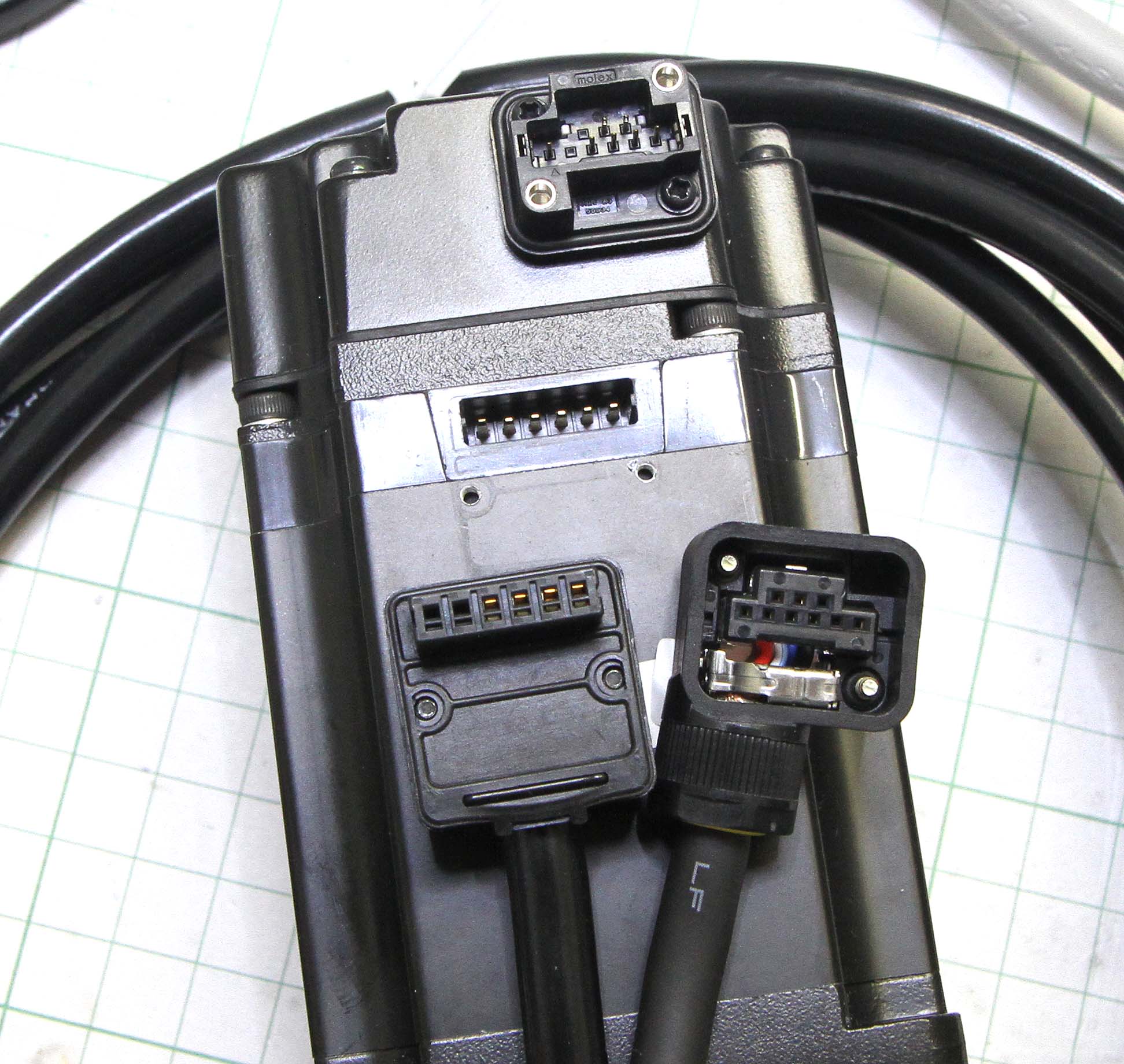

начал потихоньку возится с сервами.
провода есть почти все, но по 3 метра, боюсь не хватит.
наращивать не сильно хоцца, ведь целный провод получше будет.
отсюда вопрос как поступить ? можно ли использовать нынешние конекторы ? хотя они обжаты, или мож контакты обычные и их можно купить ?
бегло погуглив самих разхъемов не нашел.
только на сайте яскавы за бешеные деньги.
никто не в курсе мож есть какие-то общедоступные аналоги для яскавы ?
выглядят вот так
conns.jpg (3018 просмотров) <a class='original' href='./download/file.php?id=102703&mode=view' target=_blank>Загрузить оригинал (312.46 КБ)</a>
AlexNikov
Сообщения: 1206
Репутация: 721
Откуда: Томск
Re: Портальник на поверочной плите по алюминию 600х400х210 v
Сообщение AlexNikov »
evgenyjp писал(а):начал потихоньку возится с сервами.
выглядят вот так
Проще купить кабели. Кабель заделан хитро в разъемы, крайне проблематично кабель распаять в новый разъем. Привозил я себе под 3ку сигму - ну очень не просто, помучался и плюнул.
evgenyjp
Сообщения: 1483
Репутация: 802
Откуда: Japan
Сообщение evgenyjp »
AlexNikov писал(а): Проще купить кабели.
кабель на 5м у яскавы стоит прмерно 150 баксов.
нужно по 2 кабеля на мотор, силовой + энкодерный
у меня 4 мотора
я не готов выкинуть 600 баксов только на кабеля
когда они стоят сущие копейки
не вижу че там сложного, на яскаве есть разъемы отдельно но тож по полтинегу стоят, обычные иглки обжимные, вот сами корпуса разъемов ткоа какието хитрые.

PKM
Сообщения: 4132
Репутация: 705
Сообщение PKM »
evgenyjp, с другой стороны удлинять надо, эти я бы оставил.
Кабеля по вменяемым ценам есть на тао.
на тао надо смотреть внимательно чтобы на китайскую подделку не нарваться. я бы искал на ибее. кабеля бывают по 25 баксов. проскакивают.
насчет перемонтировать моторные разъемы - забудьте. он там так сделан что хрен вы его перемонтируете. мы с Лехой уже пытались.. вскрыли погрустили... собрали..
удлиняйте другой конец. всеравно целый кабель сложно проложить. я режу. от сервопака в шкафу до разъема на стене шкафа родной кусок с разъемом к сервопаку.. на станке
от мотора до разъема тоже родной кусок.. а между ними вставка своего кабеля..

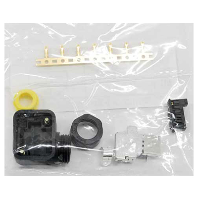

Hanter,
да вроде нашел тут в япе :) еще не щупал но судя по картинкам все разборно-обжимное.
как соеденять разрезаный кабель ? пайка? какие-то хитрые разъемы/коннекторы ?
JZSP-CSM9-2-E.jpg (2846 просмотров) <a class='original' href='./download/file.php?id=102785&mode=view' target=_blank>Загрузить оригинал (78.52 КБ)</a>
JZSP-CSP9-2-E.jpg (2846 просмотров) <a class='original' href='./download/file.php?id=102786&mode=view' target=_blank>Загрузить оригинал (70.16 КБ)</a>

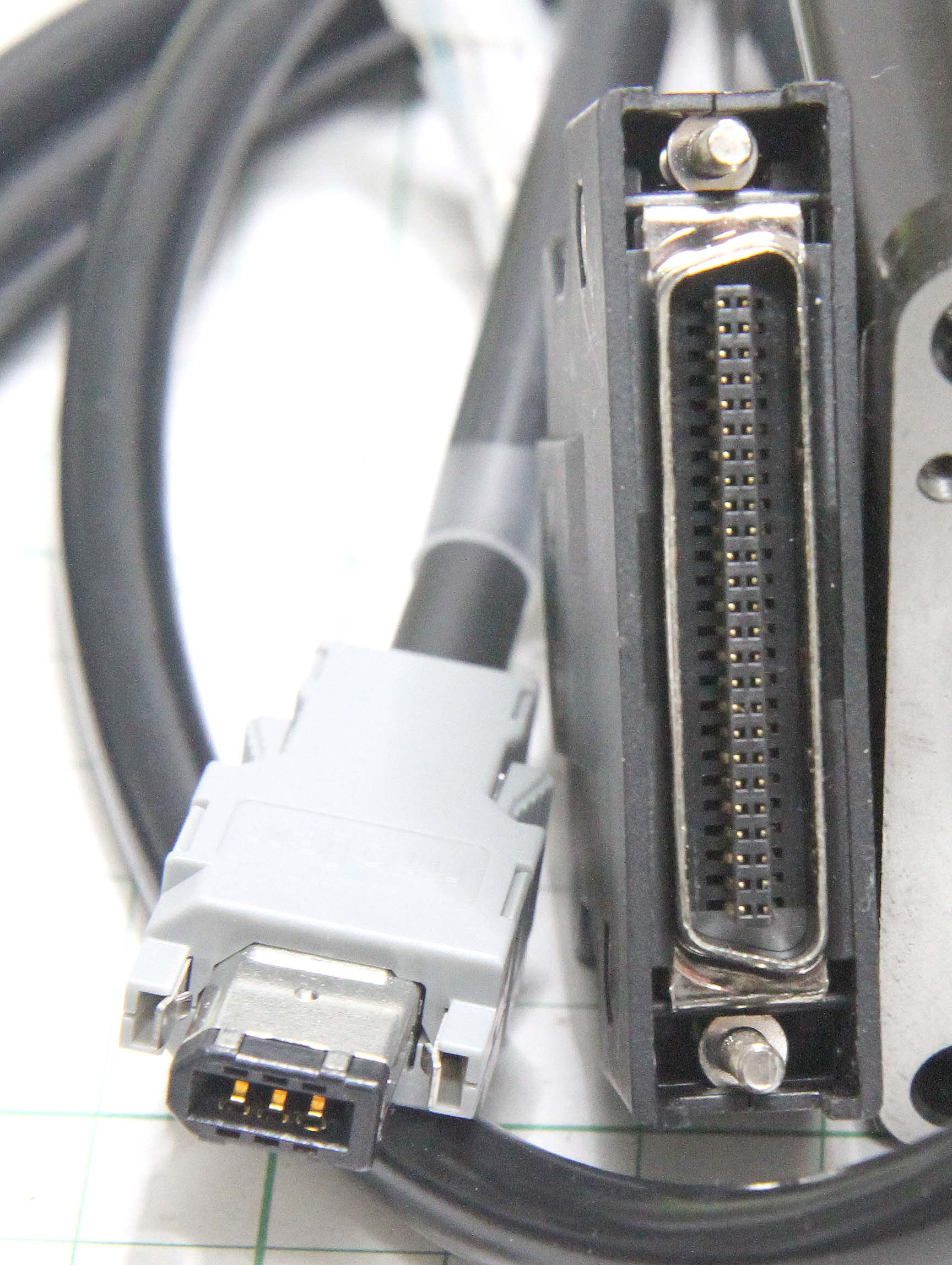

ну и чтоб закрыть тему с конекторами
кто знает как называются эти 2 ? похожи на какие-то стандартные
один сигнальный CN1 а другой от энкодера CN2
cons2.jpg (2813 просмотров) <a class='original' href='./download/file.php?id=102787&mode=view' target=_blank>Загрузить оригинал (321.77 КБ)</a>
Птица-феникс =)
Сообщения: 357
Зарегистрирован: 10 июн 2016, 00:42
Репутация: 90
Сообщение Птица-феникс =) »
энкодерный - это стандартный firewire, у сервопроизводителей особая любовь к нему)
