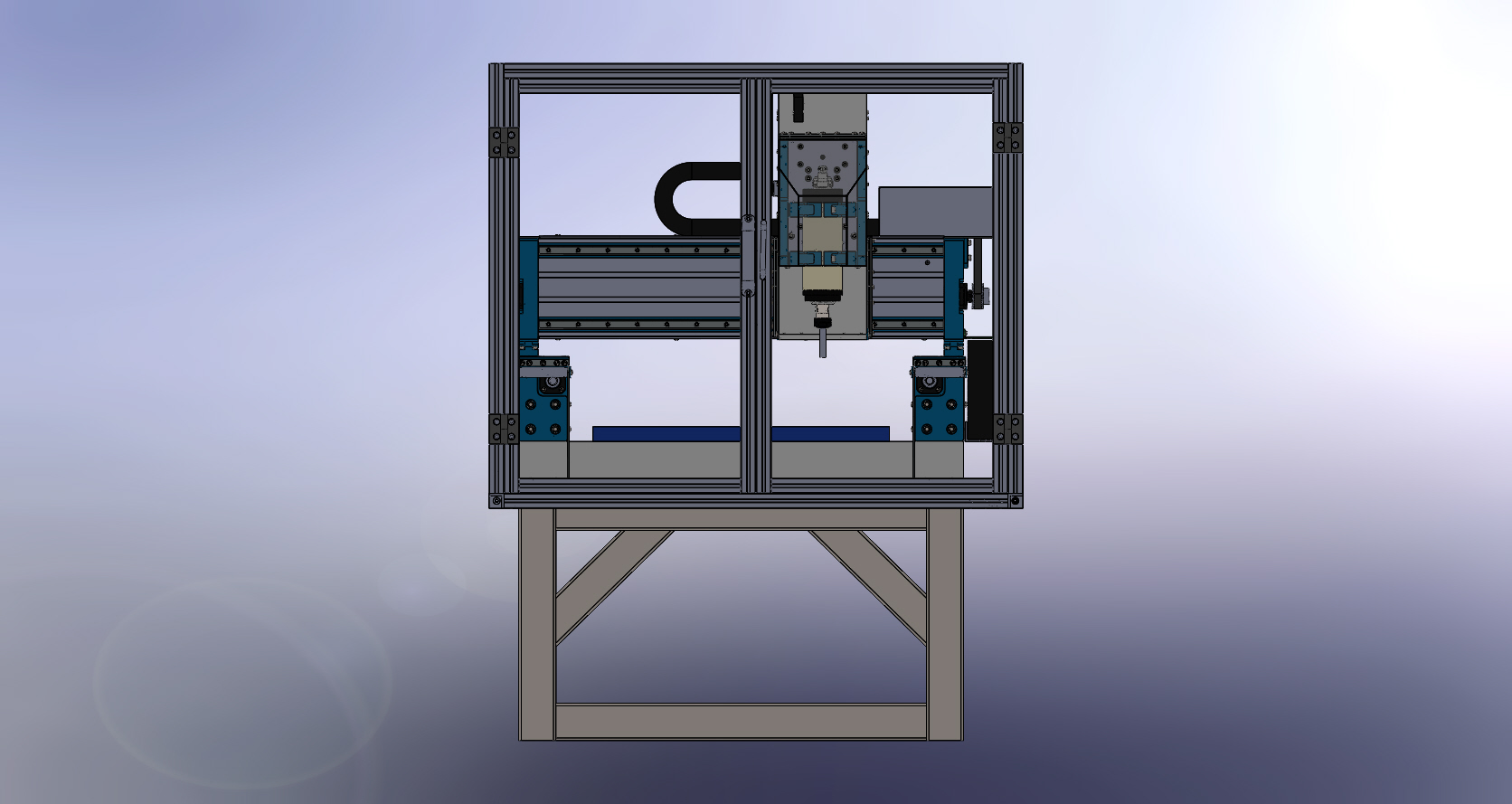

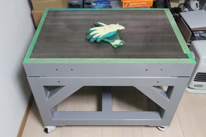

Ну вот наконец, сподобился я начать делать станок на основе поверочной плиты.
Начало положено :D
IMG_5709.jpg (10635 просмотров) <a class='original' href='./download/file.php?id=98064&mode=view' target=_blank>Загрузить оригинал (782.99 КБ)</a>

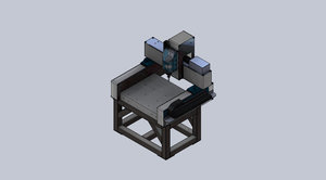

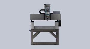

По итогу хочется получить что-то такое:
станокF.JPG (10635 просмотров) <a class='original' href='./download/file.php?id=98066&mode=view' target=_blank>Загрузить оригинал (132.87 КБ)</a>
станок.JPG (10635 просмотров) <a class='original' href='./download/file.php?id=98065&mode=view' target=_blank>Загрузить оригинал (177.12 КБ)</a>
i133^cimgpsh_orig.JPG (10635 просмотров) <a class='original' href='./download/file.php?id=98067&mode=view' target=_blank>Загрузить оригинал (255.01 КБ)</a>
Проект рисовал Макс(фрезеряга), адаптировал под плиту.
Детали делает онже.
Ну а я пока закупаюсь железками, будут:
рельсы THK SHS20V
швп TBI DFU2005
опоры SYK
сервы Yaskawa SGDV
управление mycnc ET-7
шпиндель китайские 2,2-3квт (возможно что-то другое, пока вопрос открыт)
Основная цель постройки, опробовать и сравнить обычную и обратную ось Z(о которой сломано не мало копий :hehehe: )
проверить ремни и шкивы (ибо никогда с ними дел не имел)
и ленточную защиту.

А какого размера плита?
Re: Портальник на поверочной плите по алюминию 600х400х210 v
Dimka_almighty писал(а):А какого размера плита?
Так написано ведь 600х400.
600х400 это рабочее поле. Сама плита чтото типа 900х600 точнее надо смотреть проект. А в целом это натянутый на плиту проект 800х400 но уже с некотрыми доработками по результатам сборки первого станка +переделка под каретки THK и некотрые изменения по просьбе жени.

плита поверочная, чугуневая, 900х600х100, весит около 100кг

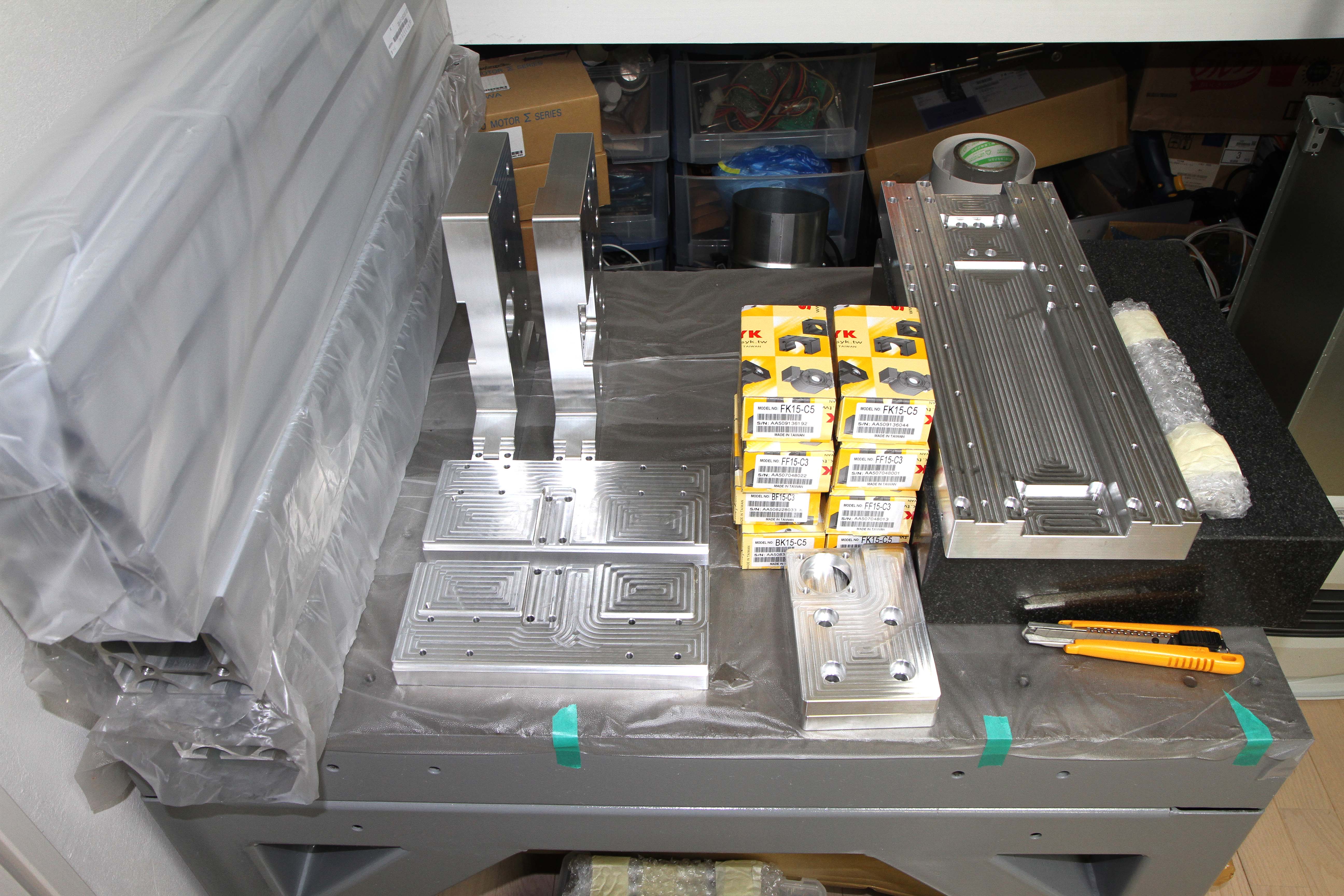

приехали кой-какие железки.
суровые детальки от Макса (40мм дюраля блин, это не шутки :hehehe: )
IMG_6032.jpg (10370 просмотров) <a class='original' href='./download/file.php?id=98221&mode=view' target=_blank>Загрузить оригинал (1.3 МБ)</a>

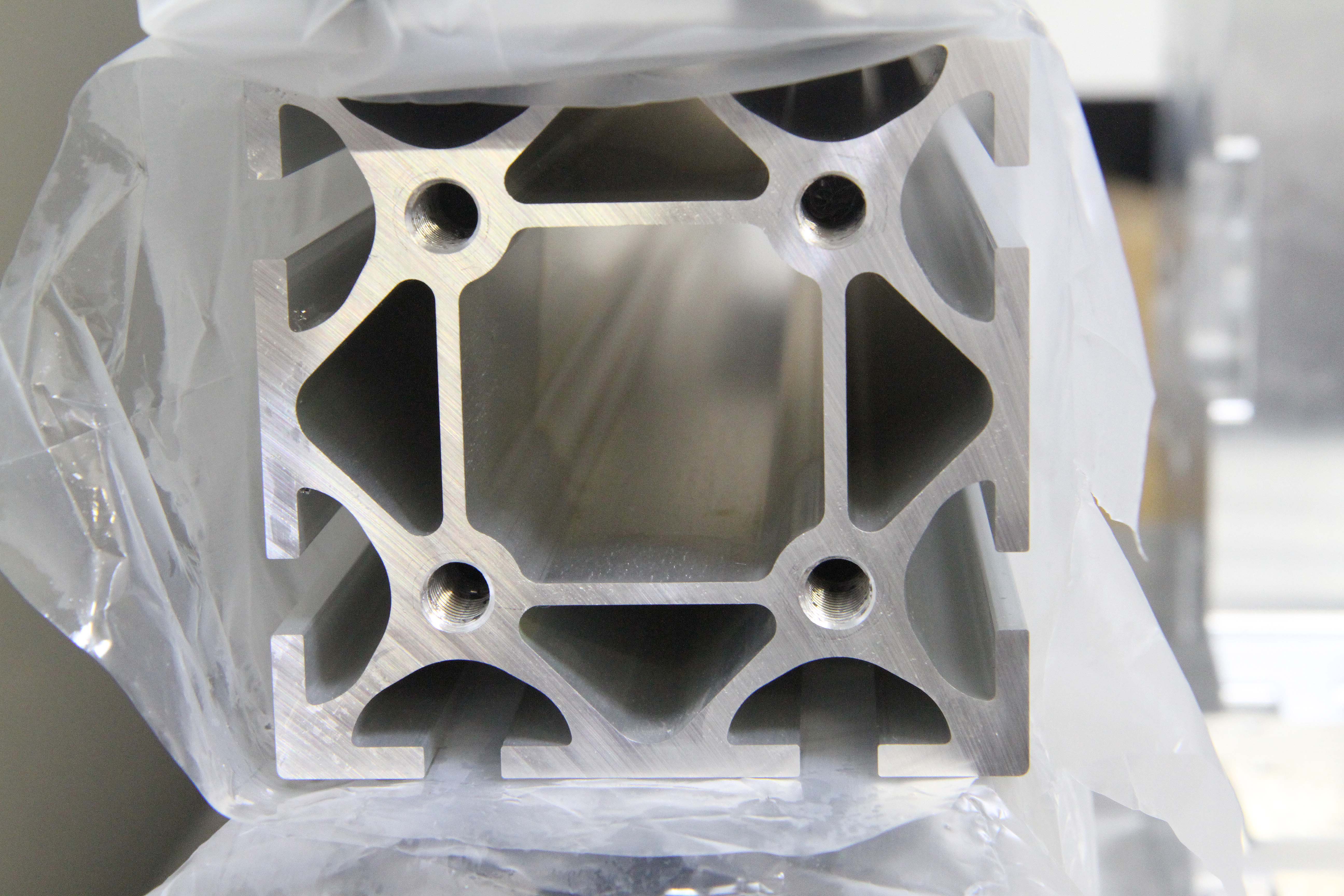

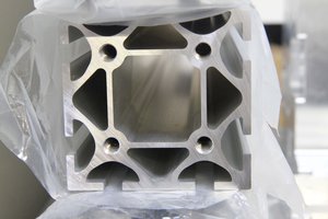

и чуть менее суровый ипонский профиль.
IMG_6038.jpg (10370 просмотров) <a class='original' href='./download/file.php?id=98222&mode=view' target=_blank>Загрузить оригинал (1.07 МБ)</a>

Ссылочку можно на суровый профиль?
evgenyjp
Сообщения: 1483
Репутация: 802
Откуда: Japan
Сообщение evgenyjp »
Taganrog писал(а):Ссылочку можно на суровый профиль?
http://www.nic-direct.jp/detail.php?lar ... age_id=706
