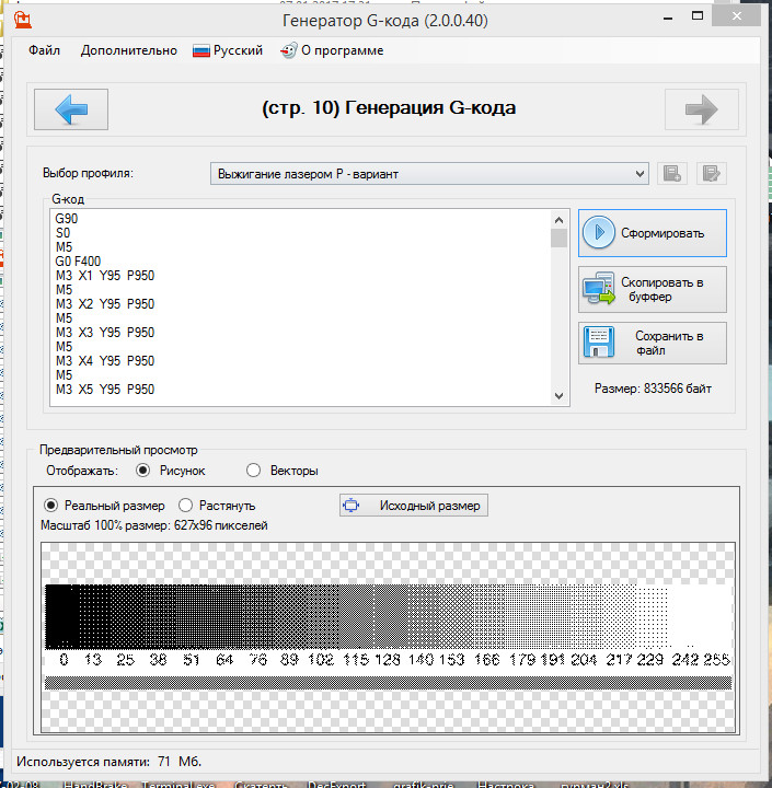

Коллеги, а у кого-нибудь работает код для выжигания точками?
Типа такого:
G0 F400
M3 X0 Y0 P1000
M5
M3 X29.5 Y0 P1000
M5
M3 X29.5 Y0.5 P1000
M5
прошивка grbl 1.1 , Candle код не отправляет, говорит ошибка какая-то. Пробовал и с включенным "laser mode" и с выключенным. Не нравится именно "P" в конце кадра, если удалить, то отправляет.
PS Кстати, в крайней версии при любом значении "времени прожига", в коде всегда "P0"

ASPtr писал(а):Коллеги, а у кого-нибудь работает код для выжигания точками?
Типа такого:
G0 F400
M3 X0 Y0 P1000
M5
M3 X29.5 Y0 P1000
M5
M3 X29.5 Y0.5 P1000
M5
Вот тут значение времени стоит?
2017-02-09_092118.jpg (2662 просмотра) <a class='original' href='./download/file.php?id=102647&mode=view' target=_blank>Загрузить оригинал (188.77 КБ)</a>
И тут, правильный профиль выбрал?
2017-02-09_092102.jpg (2662 просмотра) <a class='original' href='./download/file.php?id=102648&mode=view' target=_blank>Загрузить оригинал (150.15 КБ)</a>

Понял почему у Вас работает, а у меня нет.
Если выбрать фильтр "оттенки серого", то нули. Первые два работают.
"оттенки серого" применяю т.к. готовлю рисунок в стороннем редакторе.
А у Вас Candle не ругается на код?
ASPtr писал(а):Понял почему у Вас работает, а у меня нет.
Фильтр "Оттенки серого" формирует выжигание не точками а линиями, и только 1,2 фильтр точками..
Ошибок у меня нет, а ты покажи что за ошибки.

ASPtr писал(а):Типа такого:
G0 F400
M3 X0 Y0 P1000
M5
M3 X29.5 Y0 P1000
M5
M3 X29.5 Y0.5 P1000
M5
У меня ругается кандли, но для того чтобы не ругалась надо команду G4 ставить, тогда не будет ругаться.
Пример на что не ругается у меня:
Типа такого:
G0 F400
M3 X0 Y0 P1000
M5
M3 X29.5 Y0 P1000
M5
M3 X29.5 Y0.5 P1000
M5
Так P1000 не будет работать.
Пауза управляется командой G4 P1000.
M3 X0 Y0 - тоже не айс.
G1 X0 Y0 M3 - получше будет.
Вообще про G-коды почитай, для ардуинки из всего набора для комфортной работы штук 10 достаточно знать.

Пчеловод писал(а):В описании для Лазер моде написано, что нужно использовать М4 в место М3
M4 динамический режим, он там сам меняет мощность от скорости. Там много чего ещё, в частности автоматическое выключение лазера на G0 и при остановке (потому и не работает пауза). Надо "курить маны" ))
MAX3000 писал(а):Так P1000 не будет работать.
Так потому и вопрос.

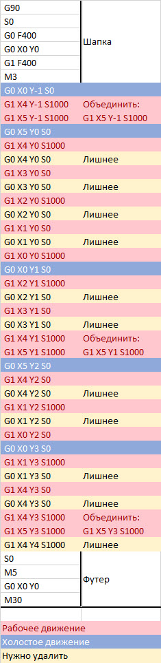

А вот и результаты!
Наилучший результат показала 39-я версия программы.
Графическое представление:
12-1.jpg (2630 просмотров) <a class='original' href='./download/file.php?id=102675&mode=view' target=_blank>Загрузить оригинал (30 КБ)</a>
И полный разбор сгенерированного программой кода:
12-2.jpg (2630 просмотров) <a class='original' href='./download/file.php?id=102674&mode=view' target=_blank>Загрузить оригинал (117.15 КБ)</a>
selenur, получаемый код почти нормальный, кое-что подправить:
1. Уход Y в минус в начале;
2. G1 на последнем пикселе;
3. Убрать лишние G0 на переходах яркости;
4. Убрать самую последнюю команду G1 (в 40-й версии уже исправил).
И все будет идеально! :)
Файлы кода:
5x5.rar
(433 байт) 259 скачиваний
Картинка:
5x5-1.rar
(323 байт) 241 скачивание
