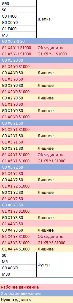

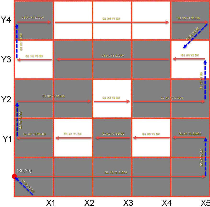

А вот и результаты!
Наилучший результат показала 39-я версия программы.
Графическое представление:
12-1.jpg (2838 просмотров) <a class='original' href='./download/file.php?id=102675&mode=view' target=_blank>Загрузить оригинал (30 КБ)</a>
И полный разбор сгенерированного программой кода:
12-2.jpg (2838 просмотров) <a class='original' href='./download/file.php?id=102674&mode=view' target=_blank>Загрузить оригинал (117.15 КБ)</a>
selenur, получаемый код почти нормальный, кое-что подправить:
1. Уход Y в минус в начале;
2. G1 на последнем пикселе;
3. Убрать лишние G0 на переходах яркости;
4. Убрать самую последнюю команду G1 (в 40-й версии уже исправил).
И все будет идеально! :)

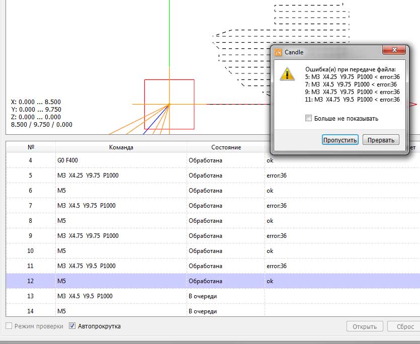

Вот скрин ошибки при попытке выжигания по точкам.
Candle 1.1.7
screen.jpg (2827 просмотров) <a class='original' href='./download/file.php?id=102690&mode=view' target=_blank>Загрузить оригинал (61.77 КБ)</a>

selenur писал(а):Возможно связано со знаком разделителя дробной части?
Да не. Другие профили то работают.
К тому же если вручную убрать "Р1000" из строки, то на неё уже не ругается.
PS Попробовал для очистки совести ))
Теперь выдаёт "error:1", это наверняка про дробный разделитель.

ASPtr писал(а):К тому же если вручную убрать "Р1000" из строки, то на неё уже не ругается.
А попробуйте вместо P1000 , S1000 должно сработать.
