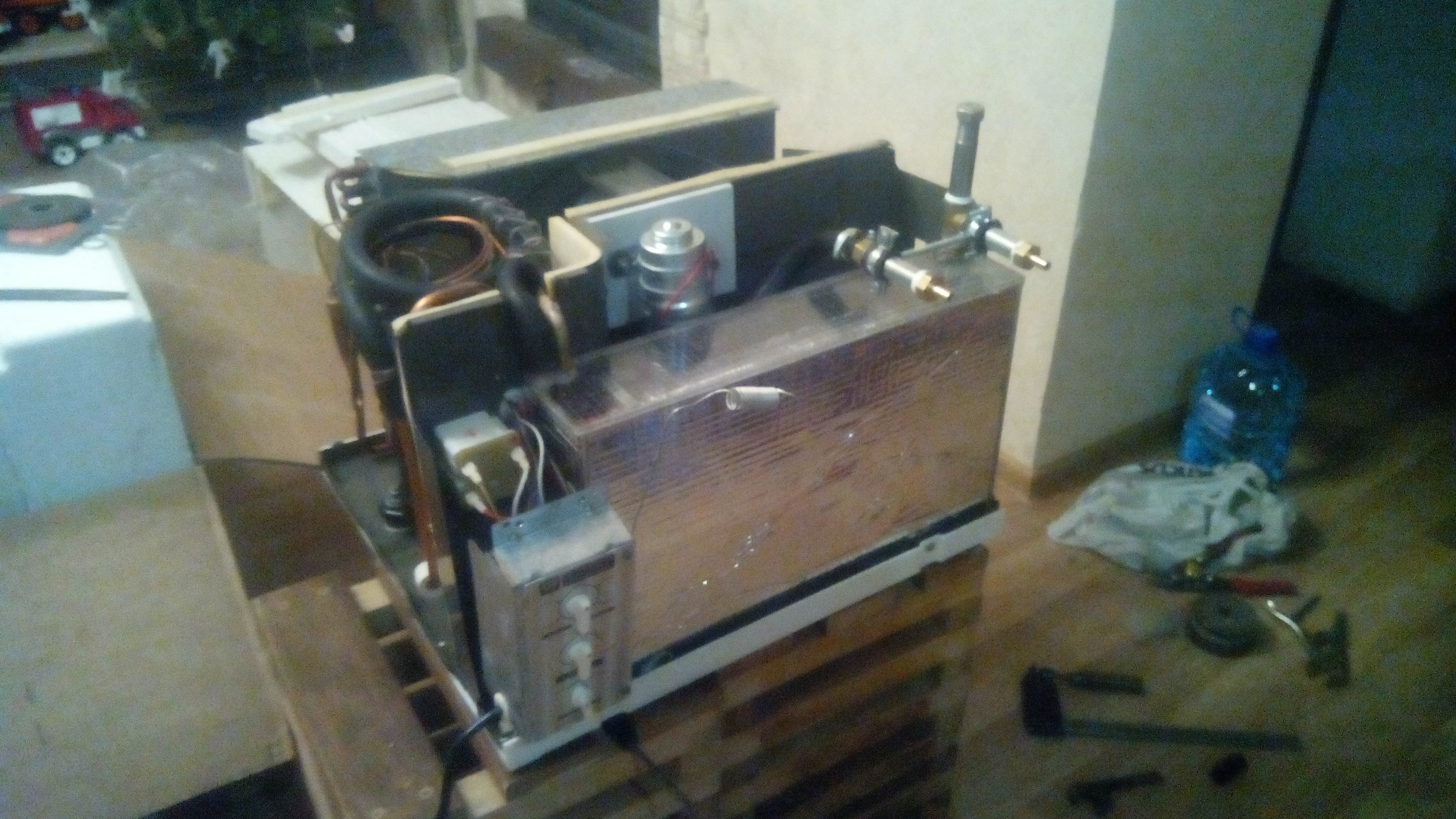

"прикосновение к вечности" - распаковка прибора, упакованного больше 20лет назад на уже не существующем заводе... Работает зверюга!!!

если выкинуть его родной контроль температуры (оно там есть вообще? или только мощность рулится?) и поставить внешний термостат, то все должно прокатить нормально.

Я вот думаю, можт на охладителе оставить только медную трубку, все остальное ободрать? Убрать гальванопару, при использовании воды..

Ладно, по полученной оперативной информации от профи, за 1,5 года работы на сильно разбавленном тосоле все алюминиевые ламели охладителя на месте ))

для бк в принципе тосол не нужен, он конечно в состоянии заморозить воду но термостат обычно отключает его раньше, с другой стороны от небольшого количества тосола хуже не станет, только лучше. А в принцине, если кому чилер делать, посмотрите на маленькие пивные охладители, готовый агрегат, и волне по средствам

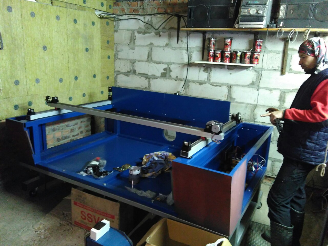

Доброго времени суток! Бегемот переехал на пмж и начал обзаводится внутренностями )) фин покраска планируется после финврезки всех кнопочек

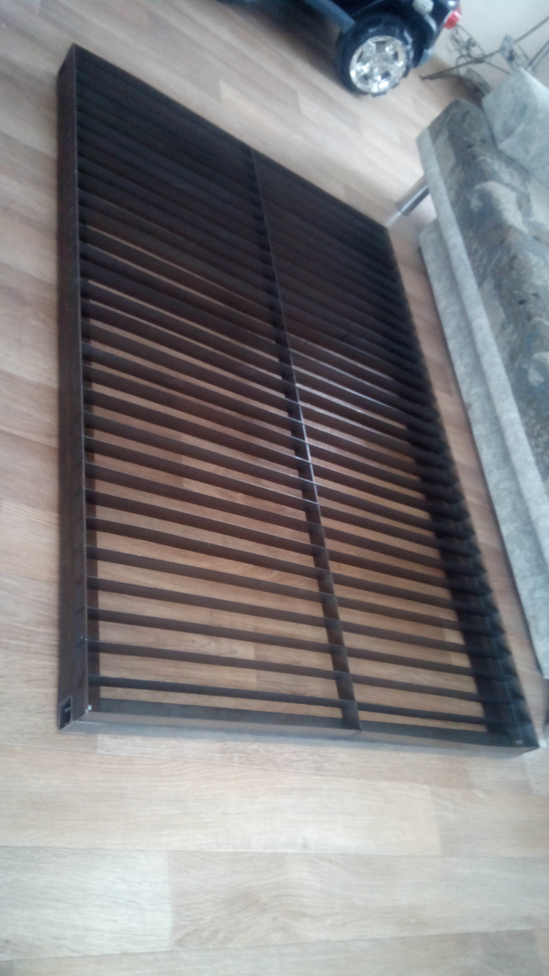

Стол, не мудрствуя лукаво, выпилил на лазере с 1мм черняги. Дитё мгновенно протестило, упав с размаху задницей всеми 20-тью килограммами, ничего - жесткости в поряде )))

dinalt писал(а):Стол, не мудрствуя лукаво, выпилил на лазере с 1мм черняги. Дитё мгновенно протестило, упав с размаху задницей всеми 20-тью килограммами, ничего - жесткости в поряде )))
Жесткость стола, это конечно здорово, но есть и другой параметр - это что бы детальки не подгорали.
На станках по резки металла используются ламели с профилем "пила" или "елочка".
На станках для резки неметаллов ламели делают острыми. Толщина металла 1мм - уже плохо.
Что бы не было подгаров необходимо либо делать острые кромки - уже вручную, так как стол не разбирается, либо класть на него сотовый стол, либо на ламели одевать проставки.

Спасибо за подсказку, в принципе, кромки и планировалось подточить ручками, а сами ламели просто сидят в пропилах на уголке и вынимаются мгновенно. Запасные ламельки (а они остались) планируется дорезать в "елку" и ставить их, когда надо

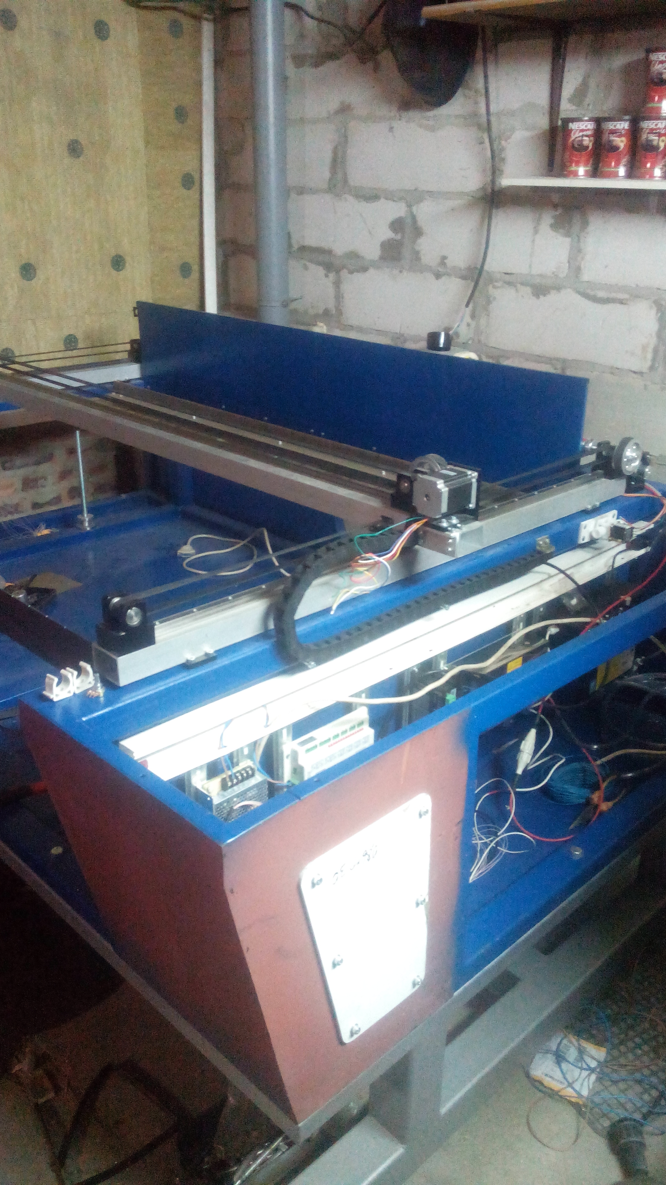

Еще немного, еще чуть-чуть

Немножко сзади

Мы взлетели!!! По свободе (не ночью) накидаю полный фотоотчет по проделанной работе :ura:
