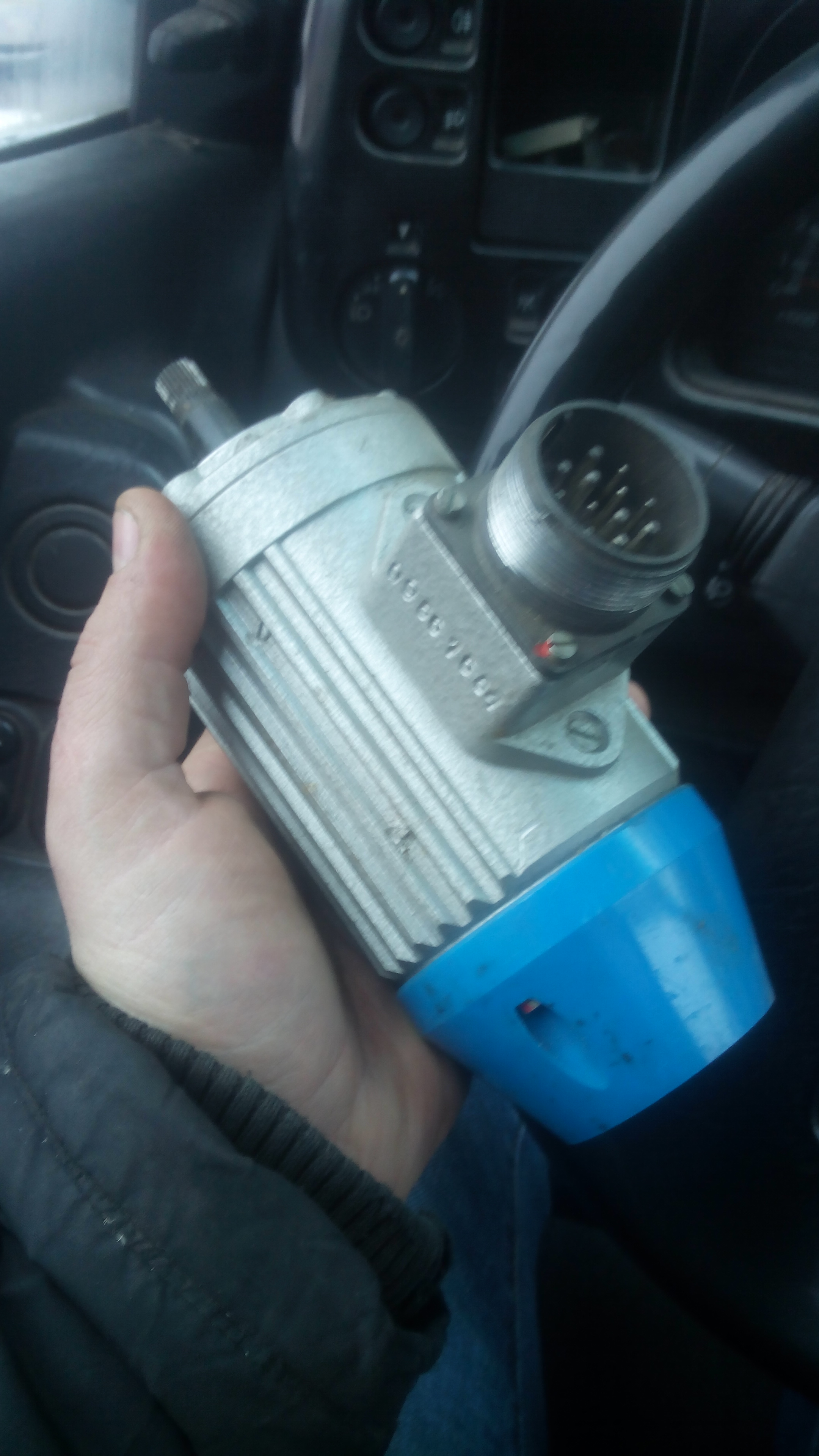

Попались в руки интереснейшие железяки ШД5Д1МУ3. Поскольку попали нашару - сразу захотелось их куда-то воткнуть, например на подьем стола. Хотя, конечно, это еще хуже, чем королевской печатью колоть орехи... И то если драйвера под них получится сварганить. На чипмейкере баталии по ним серьезные были, можт у кого-то из форумчан был опыт реальной эксплуатации?
