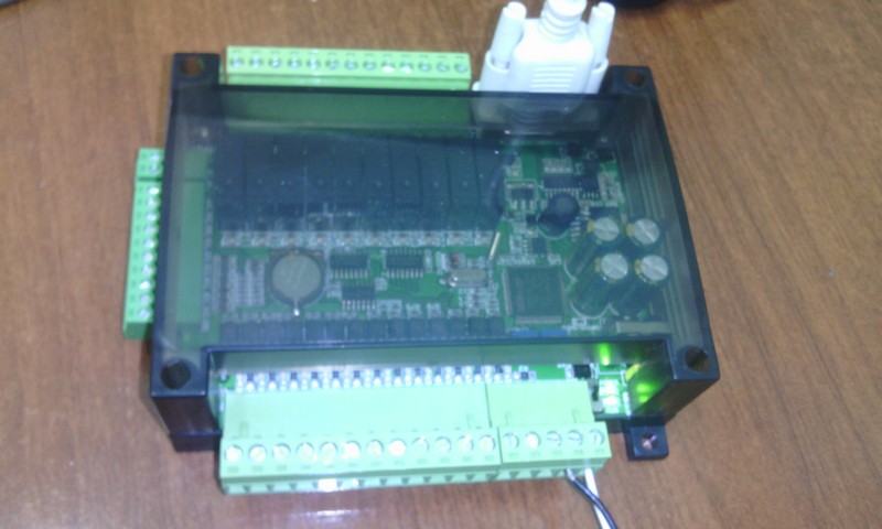

Приобрел на али вот такой контроллер https://www.aliexpress.com/item/FK3U-24 ... 0.0.l3U0GK
Для начала, чисто поиграться. поэкспериментировать. Потом привинчу куда-нибудь.
производитель обещает кучу приятных фич типа:
-поддержка 3 энкодеров,
- кучу счетчиков
- прерывания
- аналоговый ввод-вывод
-дополнительный 485 порт.
еще, когда заказывал, на страничке было указано, про modbus-совместимость, щас, почему-то нет.
скорость работы на 232 порту, не больно высока 38400
скорость полного цикла 1 мс
так выглядит:
FK3U.jpg (38914 просмотров) <a class='original' href='./download/file.php?id=101177&mode=view' target=_blank>Загрузить оригинал (90.33 КБ)</a>
Батарейка реального времени присутствует, часы вроде тикают...
в комплекте только контроллер и шнурок 232. Все. Ни документации ни софта.
монтаж возможен как на поверхность, так и на ДИН-рейку.

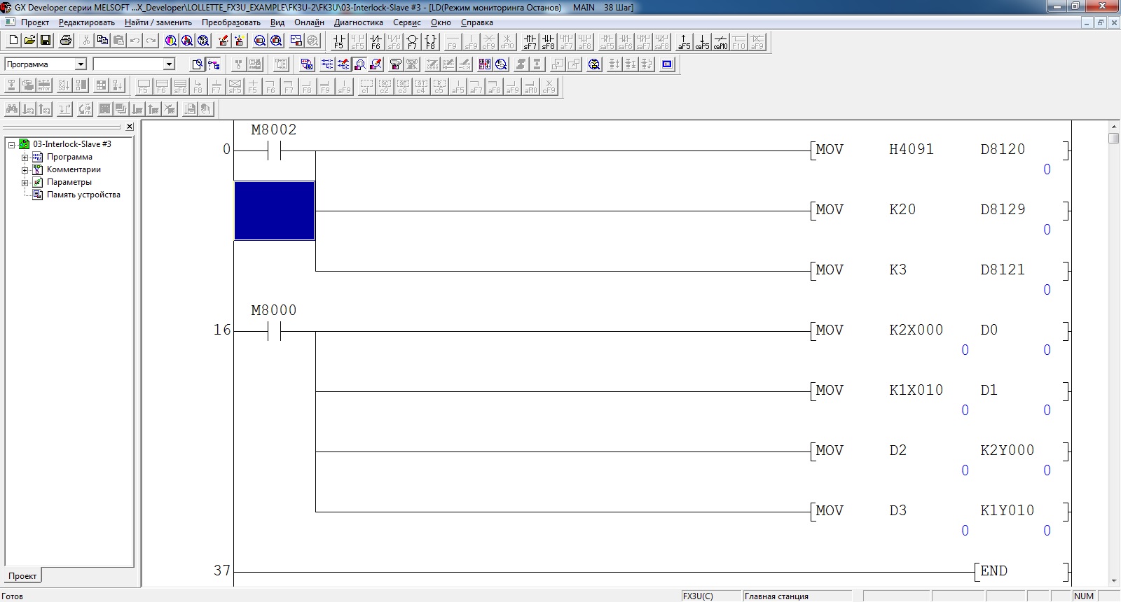

MOV(M8002 , k16529, D8120 ); инициализация modbus slave 19200,8,n,1
TRD( M8013 , D0); читаем RTC результат в D0-D7 (с часами были проблемы, пришлось впаивать недостающий осциллятор на 32 кГц и батарейку,)
RD3A(M8011 ,K0 , K0 , D10); читаем в модуле 0 (первое К0, всегда 0) аналоговый канал 0 (второе К0) по тикеру М8011, результат в D10
WR3A( M8011 , K0 , K0 , D4000 ); тоже самое только запись из D4000
DMOV( M8011, 0 ,K6Y000 ); Запись в порт (шесть 4-х битовых регистра порта Y начиная с нулевого выходного канала)
DMOV(M8011,K6Y000, Port_lamp_var); тоже самое только чтение

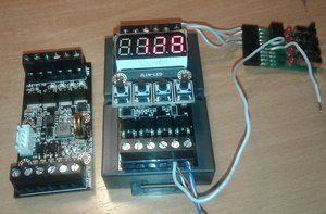

тут заказал кучу разных PLC-контроллеров FX1N-14MT, FX1N-10MT, а также 10MT с модулем управления.
FX1N-10MT.jpg (37296 просмотров) <a class='original' href='./download/file.php?id=128231&mode=view' target=_blank>Загрузить оригинал (287.69 КБ)</a>
Использую 14MT для модернизации старых советских станков (в основном, для сверлилок 2Н125/2Н135/2Н145, да наверное и 6Р13 тоже)
выбрасываю всю хрень, что там есть, оставляю 5 реле, пять пускателей, два мотор-автомата. Получается простая ремонтопригодная конструкция.
10МТ под заказ, на автоматизацию ворот для мойки самообслуживания. Там требуется немного нестандартная логика работы с датчиками безопасности
Модуль с индикацией - тоже штука прикольная. Он позволяет выводить на дисплей числовую информацию (пзоже только в 10-ном формате)
а также позволяет править содержимое регистров D. То есть можно сделать девайс, с оперативно изменяемыми параметрами.
количество изменяемых регистров, практически не ограничено. Подключение - в порт для программирования. Сначала программируешь контроллер, а потом подключаешь модуль индикации.

Был не прав . Скачал софт с китайского сайта https://www.lollette.com/plc-controller ... controller , связался через USB Com port на скорости 9600 , связь работает , проэкт скачал . Да , не все функции китайского контроллера работают , но для расширения портов ввода\вывода для Arduino думаю хватит ...

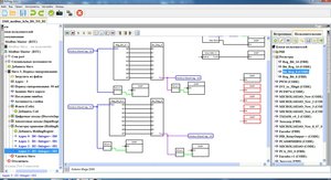

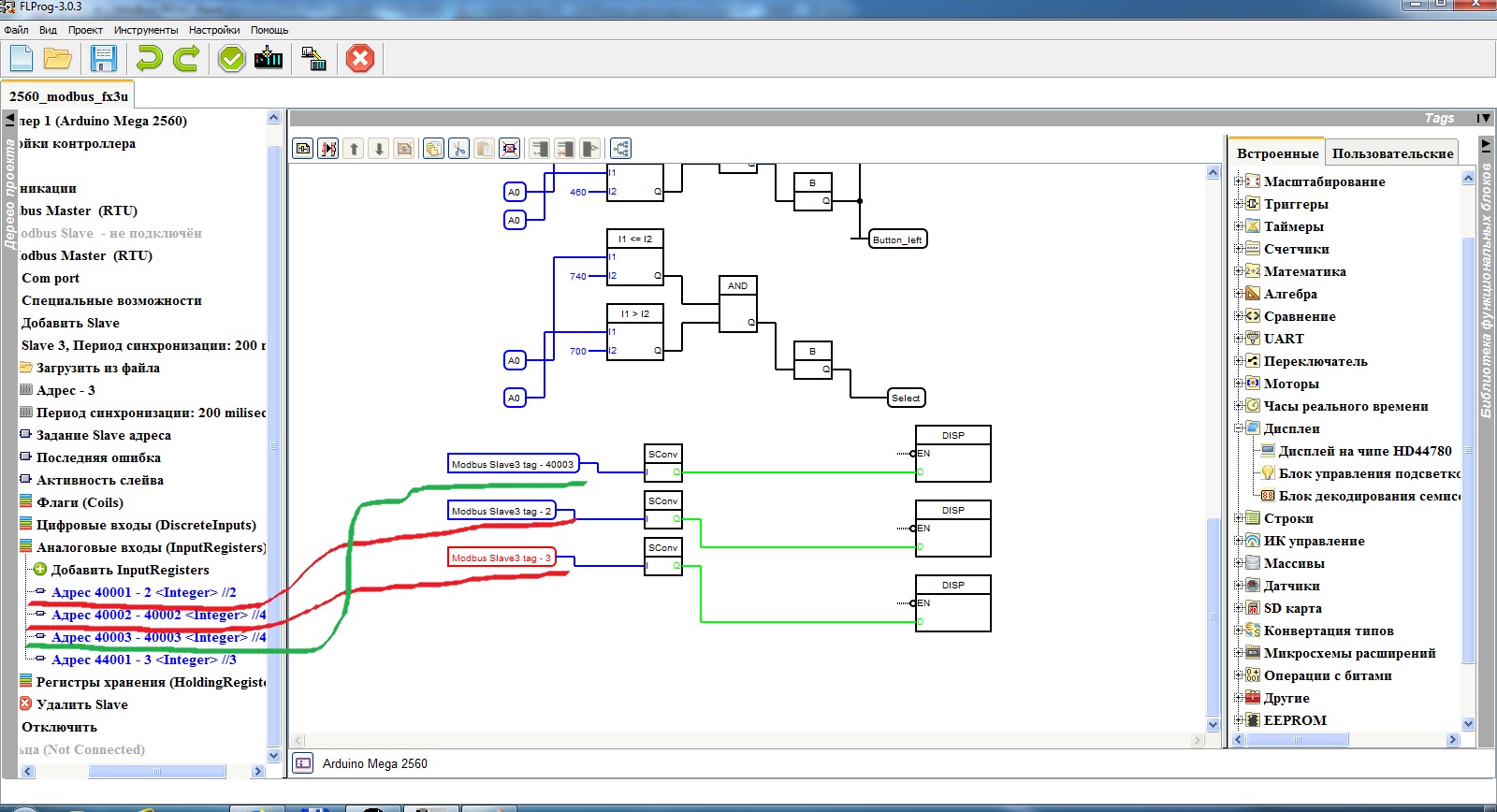

Пробую оживить MODBUS на FK3U , китайском . Настроил проект на 19200,8,п,1 читаю данные из входов в переменную D0 ( Modbus 40001 ) и D1 ( Modbus 40002 ) . На Ардуино (FLPROG ) сделал простой проект для считывания данных с регистра 40001 , 40002 . На FK3U светлодиод RUN начал моргать с частотой 1-2 Гц , но данных не вижу Arduino ,связь через монитор GX developer пропадает . При попытке считывания битовых переменных по адресу 10001 - 10005 данных нет , но RUN не моргает и связь через монитор есть . Может у моего контроллера адресация иная ? FK3U у меня без кварца часов
MODBUS FK3U + ARDUINO (36512 просмотров) <a class='original' href='./download/file.php?id=133435&mode=view' target=_blank>Загрузить оригинал (320.01 КБ)</a>
MODBUS FK3U + ARDUINO (36512 просмотров) <a class='original' href='./download/file.php?id=133436&mode=view' target=_blank>Загрузить оригинал (205.34 КБ)</a>

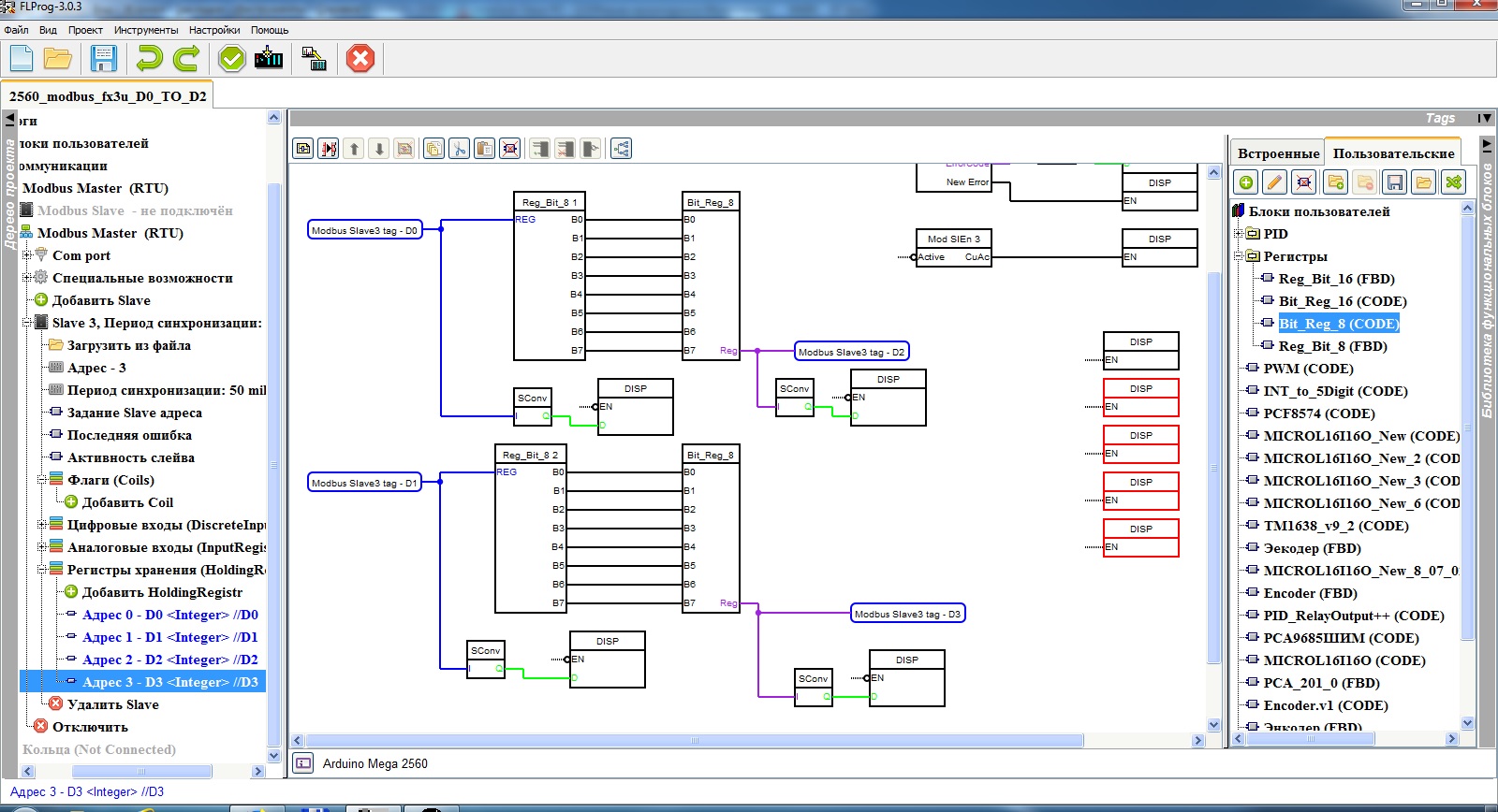

Попробовал на FLPROG проект с регистрами D0 D1 с адресами 0 , 1 - соединение установлено , читать и записать в регистры могу
D0_D1_D2_D3.jpg (36468 просмотров) <a class='original' href='./download/file.php?id=133498&mode=view' target=_blank>Загрузить оригинал (382.28 КБ)</a>
