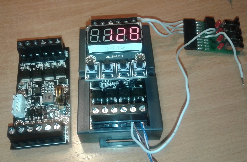

odekolon
Сообщения: 1120
Репутация: 361
Настоящее имя: Борис
Re: Китайский PLC-контролллер FK3U
Сообщение odekolon »
тут заказал кучу разных PLC-контроллеров FX1N-14MT, FX1N-10MT, а также 10MT с модулем управления.
FX1N-10MT.jpg (37656 просмотров) <a class='original' href='./download/file.php?id=128231&mode=view' target=_blank>Загрузить оригинал (287.69 КБ)</a>
Использую 14MT для модернизации старых советских станков (в основном, для сверлилок 2Н125/2Н135/2Н145, да наверное и 6Р13 тоже)
выбрасываю всю хрень, что там есть, оставляю 5 реле, пять пускателей, два мотор-автомата. Получается простая ремонтопригодная конструкция.
10МТ под заказ, на автоматизацию ворот для мойки самообслуживания. Там требуется немного нестандартная логика работы с датчиками безопасности
Модуль с индикацией - тоже штука прикольная. Он позволяет выводить на дисплей числовую информацию (пзоже только в 10-ном формате)
а также позволяет править содержимое регистров D. То есть можно сделать девайс, с оперативно изменяемыми параметрами.
количество изменяемых регистров, практически не ограничено. Подключение - в порт для программирования. Сначала программируешь контроллер, а потом подключаешь модуль индикации.
