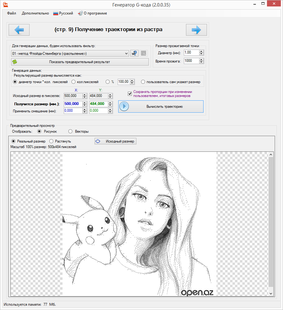

Возникло пару вопросов.
При гравировке растра задается диаметр точки и время прожига.
Так вот, диаметр точки это фактически диаметр точки лазера, или некое "разрешение", и может быть больше фактического диаметра?
Время прожига, не понял на что влияет, по суте в генерируемом г-коде нету задержек типа G4. На что влияет этот пар-р?
Генерируемый г-код получается с пар-ом S, я так понял в диапазоне от 0-255 ? Тогда зачем нужна "Калибровка параметров для лазера"?
Как ее применить? У меня мощность регулируется в приделах 0-1000 соответственно 0-100%%.

Сегодня вечером посмотрю, как доберусь до компьютера, но вроде был отдельный профиль для выжигания точками, принцип работы следующий, запуская примерно какой G-код:
m5
s1000 m3 p1000
m5
мы определяемся с диаметром точки, и длительностью включения, подбирая значение S и P, после этого выбираем рисунок, на 9-й странице фильтр №1 или №2, указываем эти 2 параметра, и получаем траекторию из точек, чуть выше есть и сообщения, и пример профиля, и реальный результат.
Вот 36-я версия: https://github.com/selenur/ToolsGenGkod ... 36/v36.zip
Поправлены только профайлы.
Ответ на вопрос, как сделать выжигание точками:
2017-01-24_235836.jpg (4989 просмотров) <a class='original' href='./download/file.php?id=101021&mode=view' target=_blank>Загрузить оригинал (501.83 КБ)</a>
2017-01-24_235850.jpg (4989 просмотров) <a class='original' href='./download/file.php?id=101022&mode=view' target=_blank>Загрузить оригинал (430.17 КБ)</a>
Результат:
WP_001662.jpg (4989 просмотров) <a class='original' href='./download/file.php?id=101023&mode=view' target=_blank>Загрузить оригинал (336.51 КБ)</a>
Но выжигание по точкам более медленная технология, т.к. приходится выполнять разгон торможение, на каждой точке, при применении вот такой конструкции: Re: Генерация G-кода, из текста, рисунка, и файлов PLT, DXF #423 как у форумчанина Rom327, возможно и нормально будет, на моем станочке конечно вариант рабочий но не быстрый.
