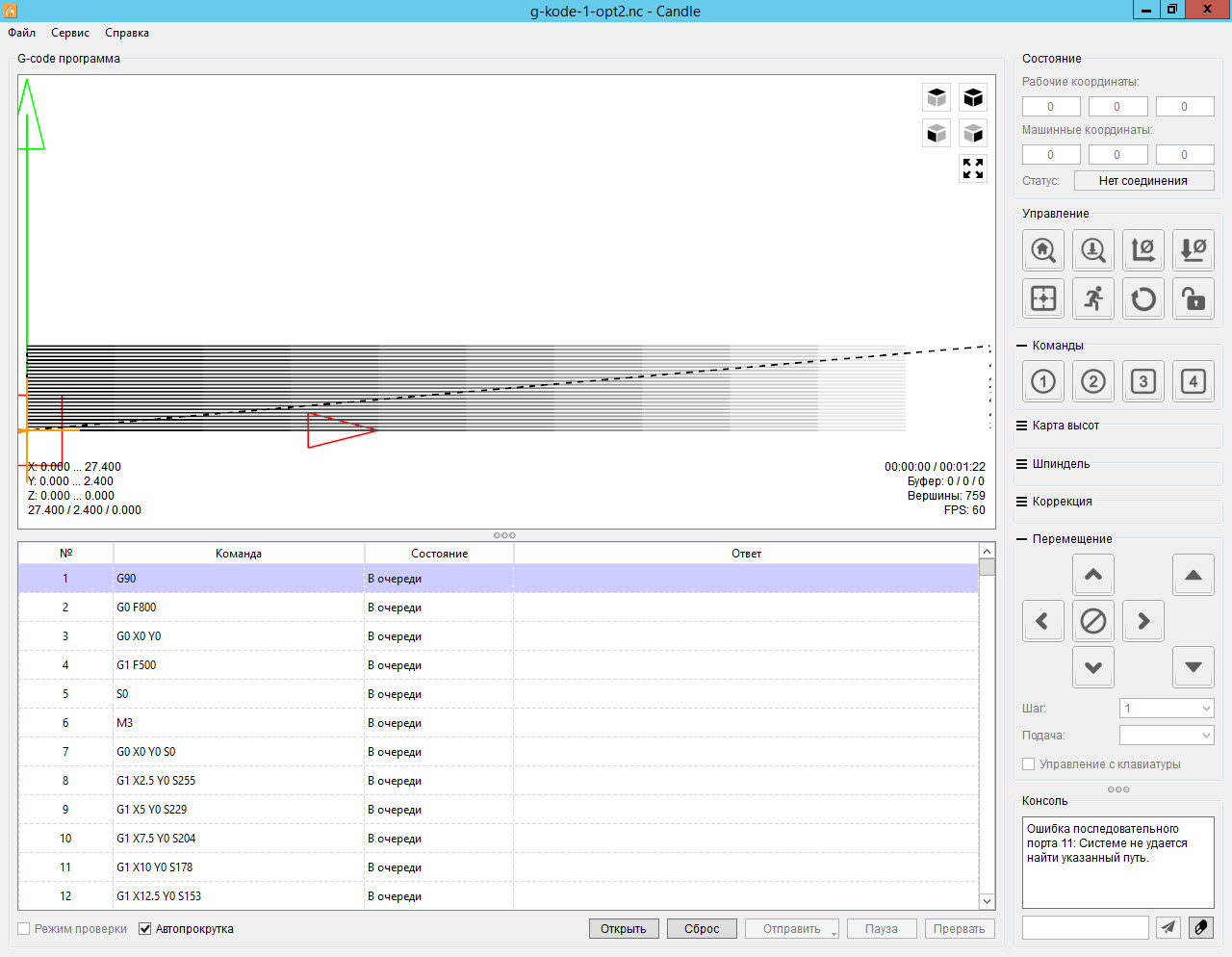

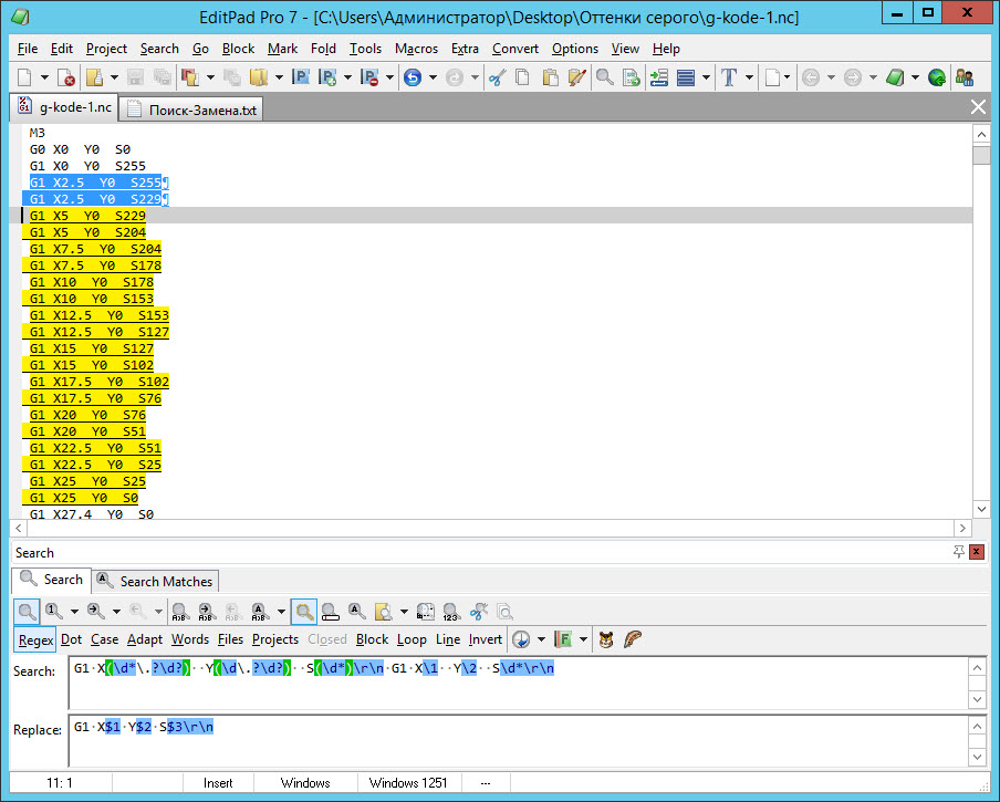

selenur, ВСЕ ОТЛИЧНО!!! СПАСИБО БОЛЬШОЕ!!!
Проверил программу на 8 и 24 битных bmp- и jpg- файлах. Косяков в обработке не заметил :good:
Единственное, если это возможно, подправь генерацию кода.
Генерацию кода делаю на профиле:
# Настройка для лазерного выжигателя S - Bright New#
"G90"
"G0 F800"
"G0 X0 Y0"
"G1 F500"
"S0"
"M3"
LINES
"G0 X"[X] "Y"[Y] "S0"
   POINTS
      "G1 X"[X] "Y"[Y] "S"[255-bright]
"M5"
"G0 X0 Y0"
"M30"
Файл:
лазер Bright - S New.txt
(238 байт) 1050 скачиваний
В результате получается код:
 G1 X2.5  Y0  S255
 G1 X2.5  Y0  S229
 G1 X5  Y0  S229
 G1 X5  Y0  S204
Файл:
g-kode-1.rar
(920 байт) 390 скачиваний
Где видно - после того как лазер отрисовав одну яркость, приостанавливается в конечной точке, переключается на другую яркость, а затем отрисовывает на этой яркости линию.

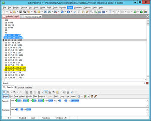

Выход конечно есть. Например в программе EditPad можно произвести поиск-замену по регулярным выражениям (можно и в любой лругой, поддерживающей поик-замену по регулярным выражениям):
- Перва обработка:
1-1.jpg (5057 просмотров) <a class='original' href='./download/file.php?id=100924&mode=view' target=_blank>Загрузить оригинал (181.92 КБ)</a>
Файл:
g-kode-1-opt1.rar
(736 байт) 372 скачивания
- Вторая обработка:
1-2.jpg (5057 просмотров) <a class='original' href='./download/file.php?id=100925&mode=view' target=_blank>Загрузить оригинал (172.08 КБ)</a>
Файл:
g-kode-1-opt2.rar
(732 байт) 390 скачиваний
- И результат:
1-3.jpg (5057 просмотров) <a class='original' href='./download/file.php?id=100926&mode=view' target=_blank>Загрузить оригинал (235.84 КБ)</a>
Результат работы программы просто отличный! Но может сможешь и это подправить.
И еще раз - БОЛЬШОЕ СПАСИБО!!! :good:

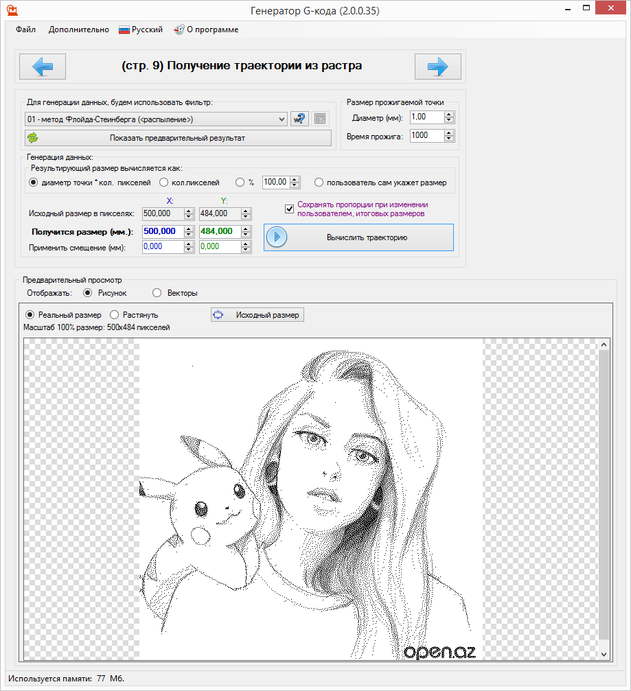

Возникло пару вопросов.

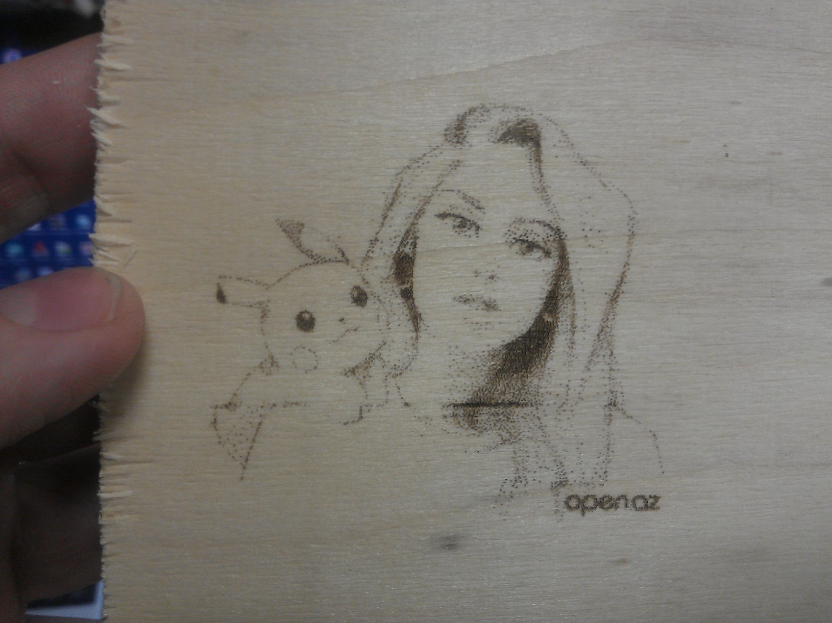

При гравировке растра задается диаметр точки и время прожига.
Так вот, диаметр точки это фактически диаметр точки лазера, или некое "разрешение", и может быть больше фактического диаметра?
Время прожига, не понял на что влияет, по суте в генерируемом г-коде нету задержек типа G4. На что влияет этот пар-р?
Генерируемый г-код получается с пар-ом S, я так понял в диапазоне от 0-255 ? Тогда зачем нужна "Калибровка параметров для лазера"?
Как ее применить? У меня мощность регулируется в приделах 0-1000 соответственно 0-100%%.

Сегодня вечером посмотрю, как доберусь до компьютера, но вроде был отдельный профиль для выжигания точками, принцип работы следующий, запуская примерно какой G-код:
m5
s1000 m3 p1000
m5
мы определяемся с диаметром точки, и длительностью включения, подбирая значение S и P, после этого выбираем рисунок, на 9-й странице фильтр №1 или №2, указываем эти 2 параметра, и получаем траекторию из точек, чуть выше есть и сообщения, и пример профиля, и реальный результат.
Вот 36-я версия: https://github.com/selenur/ToolsGenGkod ... 36/v36.zip
Поправлены только профайлы.

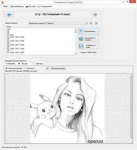

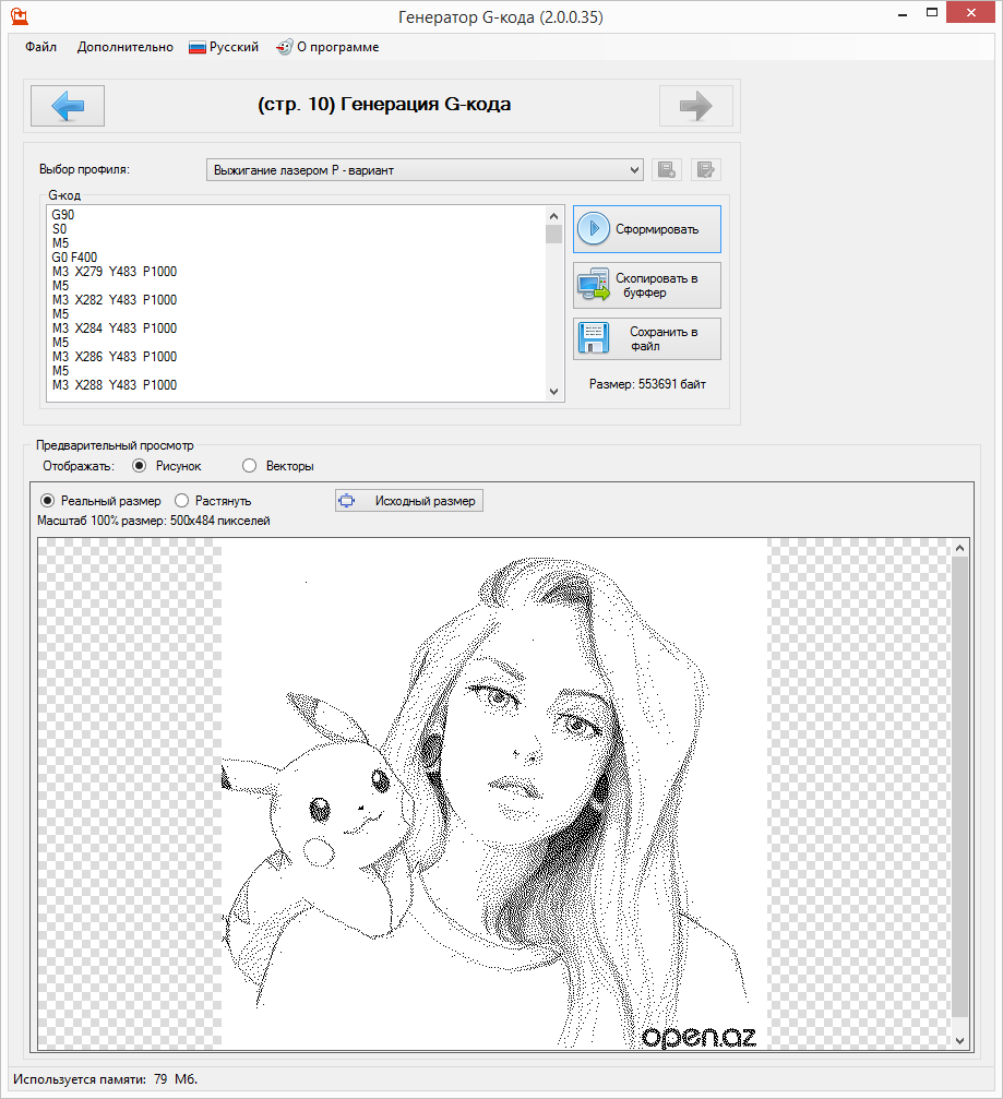

Ответ на вопрос, как сделать выжигание точками:
2017-01-24_235836.jpg (5006 просмотров) <a class='original' href='./download/file.php?id=101021&mode=view' target=_blank>Загрузить оригинал (501.83 КБ)</a>
2017-01-24_235850.jpg (5006 просмотров) <a class='original' href='./download/file.php?id=101022&mode=view' target=_blank>Загрузить оригинал (430.17 КБ)</a>
Результат:
WP_001662.jpg (5006 просмотров) <a class='original' href='./download/file.php?id=101023&mode=view' target=_blank>Загрузить оригинал (336.51 КБ)</a>
Но выжигание по точкам более медленная технология, т.к. приходится выполнять разгон торможение, на каждой точке, при применении вот такой конструкции: Re: Генерация G-кода, из текста, рисунка, и файлов PLT, DXF #423 как у форумчанина Rom327, возможно и нормально будет, на моем станочке конечно вариант рабочий но не быстрый.
rage писал(а): Тогда зачем нужна "Калибровка параметров для лазера"?
Как ее применить?
Данная опция только в процессе разработки (не готова), и я её не отключаю, т.к. те пользователи что пользуются моей программой (человек 5 - 10) знают, и не обращают внимание... :-)

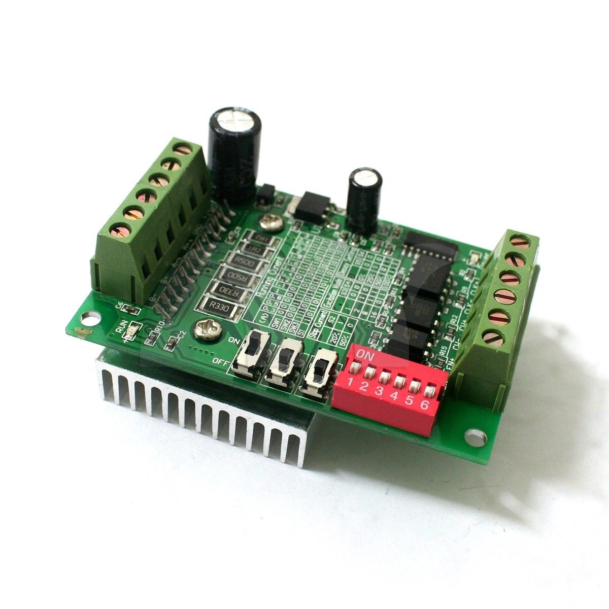

Rom327
Сообщения: 2760
Репутация: 437
Настоящее имя: Роман
Откуда: Подольск
Сообщение Rom327 »
Пчеловод писал(а):Роман, а можно поинтересоваться какие у вас движки и ускорением со скоростью?
Значит так.
Движки Nema17 HS8401,
драйверы на одиночных TB6560, напряжение питания 12В, ток мотора 1А (увеличение добавляет шум(завывание) к работе, больший нагрев и на скорость не влияет.), делитель 16.
TB6560.jpg (4892 просмотра) <a class='original' href='./download/file.php?id=101242&mode=view' target=_blank>Загрузить оригинал (132.87 КБ)</a>
Настройки Grblcontrol:
$120=$121=2000.000 (mm/sec^2),
$110=$111=5000.000 (max rate, mm/min)
Но это на моем конкретном станке. Все параметры подбирались конкретно под него.
Сначала гонял по квадрату и диагоналям и подбирал G0 и $120 и $121, чтобы не было пропусков и срывов.
У меня и на G0=25000 бегает запросто, но ускорения приходится снижать до $120=$121=500.000 (mm/sec^2). Да и зачем рвать железо, если нет такой необходимости.
Ну а G1 больше привязана к программе и материалу. В любом случае методом проб и ошибок находится компромисс между скоростью и качеством. Хороший тест для проверки качества настройки: нарисовать круг диаметром 1-5мм на рабочей скорости. Если получается ровный круг, значит настройка правильная, если некая многогранная фигура, значит есть пропуски и срывы.

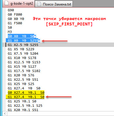

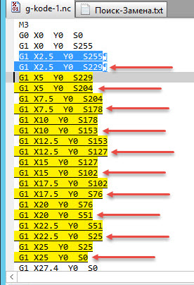

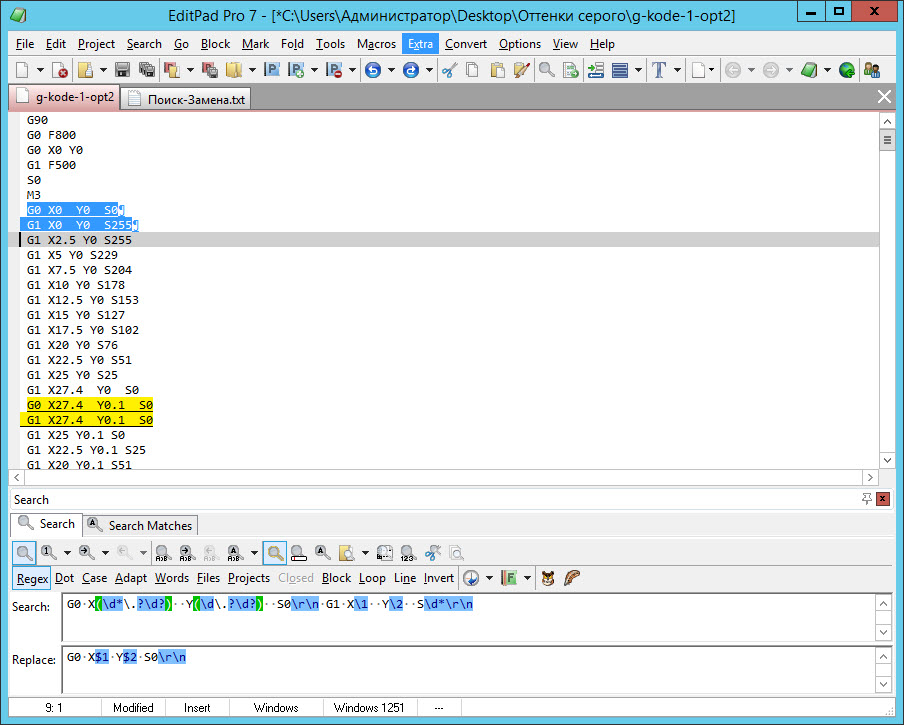

Mои предположения оправдались - от точек перехода яркости нужно избавляться:
1-1.jpg (4826 просмотров) <a class='original' href='./download/file.php?id=101292&mode=view' target=_blank>Загрузить оригинал (72.22 КБ)</a>
Но есть и положительные результаты:
Макрос [SKIP_FIRST_POINT] отрабатывает на отлично и строки после команды G0 - удаляются!
1-2.jpg (4826 просмотров) <a class='original' href='./download/file.php?id=101293&mode=view' target=_blank>Загрузить оригинал (66.81 КБ)</a>
Таким образом файл достаточно прогнать первым регулярным выражением.
selenur, это не кретично, но может сможешь добавить еще один макрос для удаления вышеуказанных строк - например [SKIP_CHANGE_BRIGHT], чтоб с регулярками не возится.

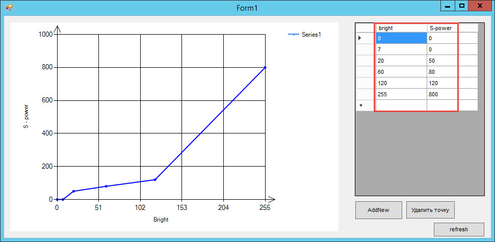

И еще, selenur, большая просьба - доделай немножко программу калибровки:
1-3.jpg (4826 просмотров) <a class='original' href='./download/file.php?id=101295&mode=view' target=_blank>Загрузить оригинал (80.83 КБ)</a>
Для экспериментов пока достаточно чтобы она могла хранить введенные значения (чтобы при каждом запуске не вводить по новой), и сохранять в csv файл с каким-нибудь разделителем между значениями столбцов - например - ;(точка с запятой). Чтоб получался файл с данными из таблицы вида:
0;50
1;100
2;102
3;104
4;105
5;107
6;109
7;110
8;112
9;114
10;115
и т.д.
