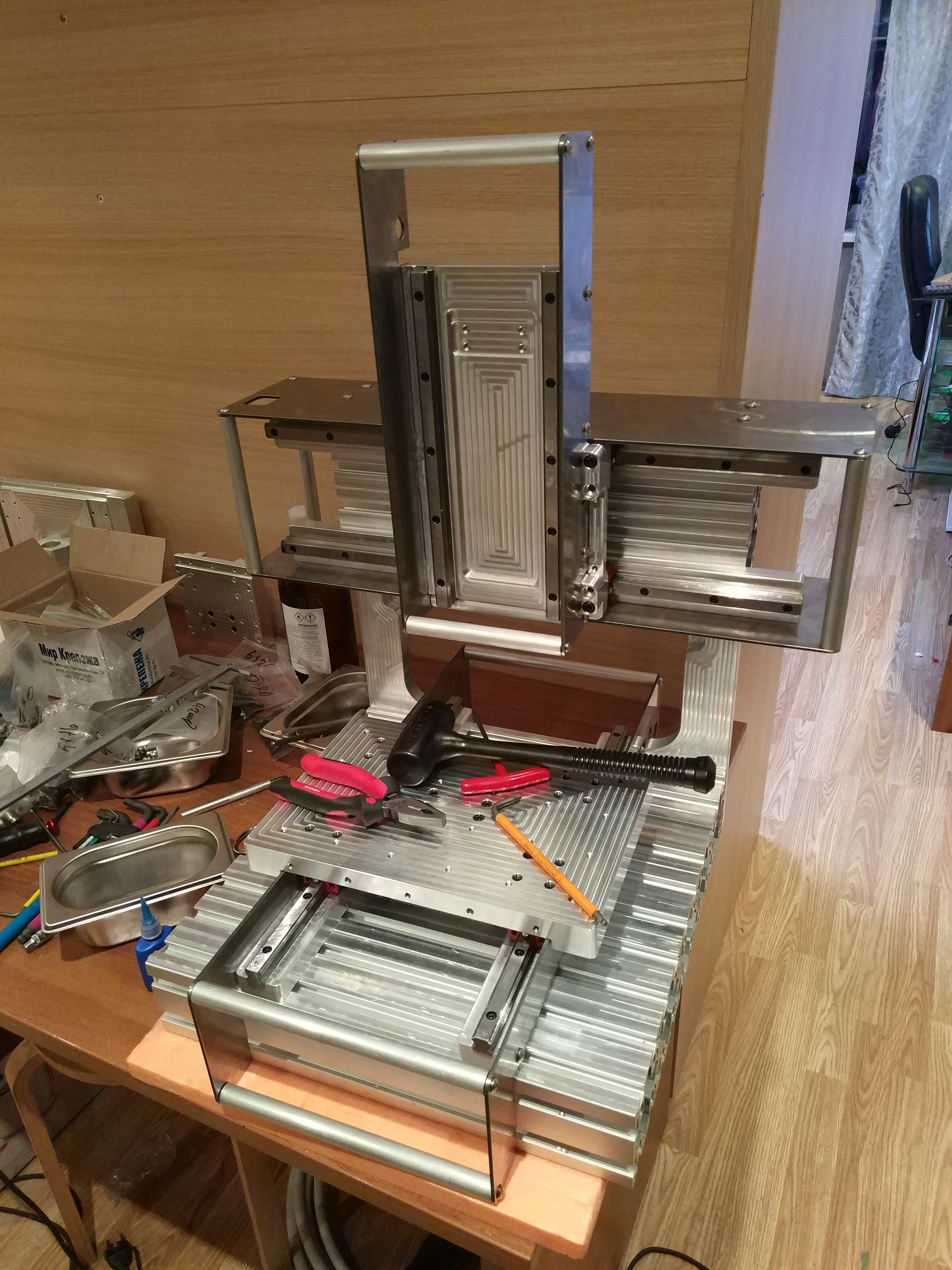

Еще вопрос. Не было такого, чтобы защитная лента скатывалась на бок и притирала? Не приходилось ли пододвигать одну сторону ролика, чтобы это исправить, и есть ли для этого зазоры в отверстиях под торцевые болты?

На своем станке у меня были бортики типа шайб. На этом станке бортиков нет зазоров тоже нет. Но должно быть все нормально тут ленты широкие и короткие сползать им не свойственно.
Re: Мелкий станочек 300х200х100
один собрал почти. стальных деталей нехватает и швп.
IMG_20170122_011103.jpg (2955 просмотров) <a class='original' href='./download/file.php?id=100775&mode=view' target=_blank>Загрузить оригинал (3.83 МБ)</a>
IMG_20170122_202610.jpg (2955 просмотров) <a class='original' href='./download/file.php?id=100777&mode=view' target=_blank>Загрузить оригинал (4.09 МБ)</a>

А куда делись стальные детали?
Они были сделаны плохо и на станок установлены небудут. Перезакажу в другом месте.

натянул одну защиту. в этом проекте решил выкинуть боковые шайбы на роликах. меньше деталей меньше гемороя нафег они там ненужны лента короткая и никуда не сползает. к томуже без шайб можно класть на точность резки ленты по ширине поскольку торчать по бокам теперь ей ничего не мешает. очередной раз убедился что самое крутое решение это самое простое решение. начинающие станкостроитили часто любят придумать себе много лишнего ненужного гемороя. еще прикупил пробойник чтобы дырки в ленте дырявить оказалась очень удобная штука но только именно такая без барабана с насадками тут можно через пробойник смотреть и в разметку целится а на барабане ничего не увидеш.
IMG_20170126_215504.jpg (2686 просмотров) <a class='original' href='./download/file.php?id=101248&mode=view' target=_blank>Загрузить оригинал (3.82 МБ)</a>
IMG_20170126_215534.jpg (2686 просмотров) <a class='original' href='./download/file.php?id=101249&mode=view' target=_blank>Загрузить оригинал (3.53 МБ)</a>

А можно посмотреть фото балки с зади, интересно как портал крепится к стойке.

fabrikator66 писал(а):А можно посмотреть фото балки с зади, интересно как портал крепится к стойке.
в шапку темы загляни ;)
Пока на соплях висит боковин еще нет.

При затягивания боковинок, конструкция не поведет?

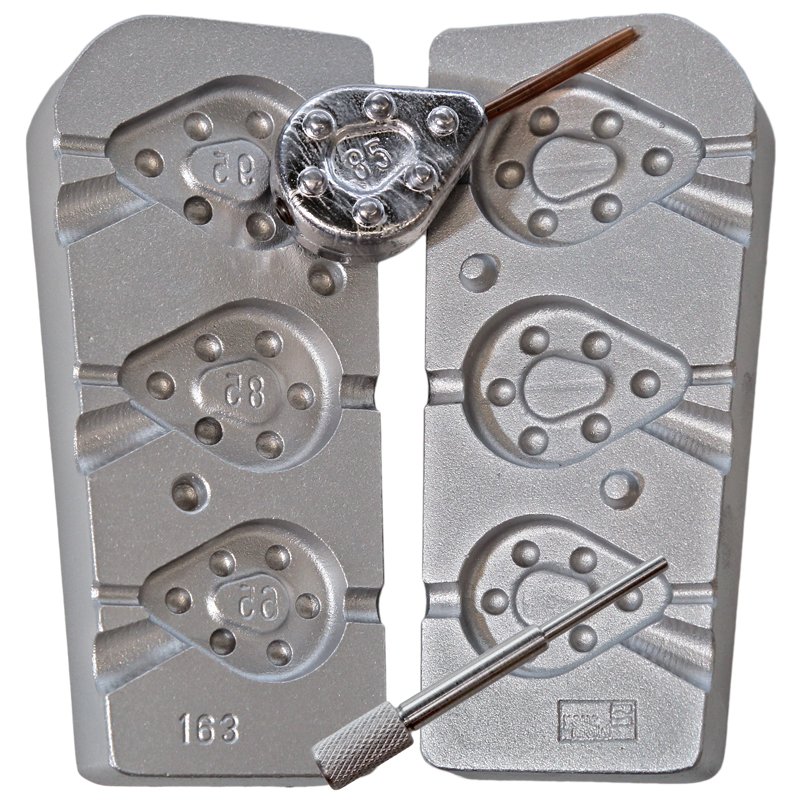

Товарищи извеняюсь если не в тему, помогите чайнику. Какой станок способен сделать такое, и сколько он стоит. Поделитесь опытом, на сколько это сложно?

Jon6-9, станок из первого поста может :)

Во сколько он обойдется? И после его работы понадобится еще какая либо обработка?
Цена сильно зависит от комплектации. Если нужна полированая поверхность то обрабатывать после станка полюбому.

Да, нужна полированная поверхность. Какой к примеру бюджетный справится?

http://www.cnc-club.ru/forum/viewtopic. ... 47&t=13632 такой справится неспеша.

:cheesy:а я не знал куда старый акккумулятор деть
А тут скоро весна\рыбалка
Интересно,в дюраль получится лить свинец :thinking:

Получится
