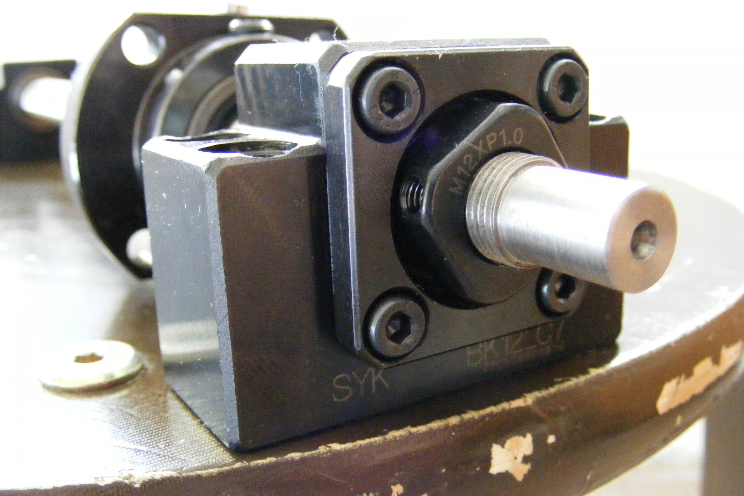

paganel писал(а):Опоры винтов BK 12_7 -3шт.
BF 12_7 -3шт.
а можно по подробнее про опоры?

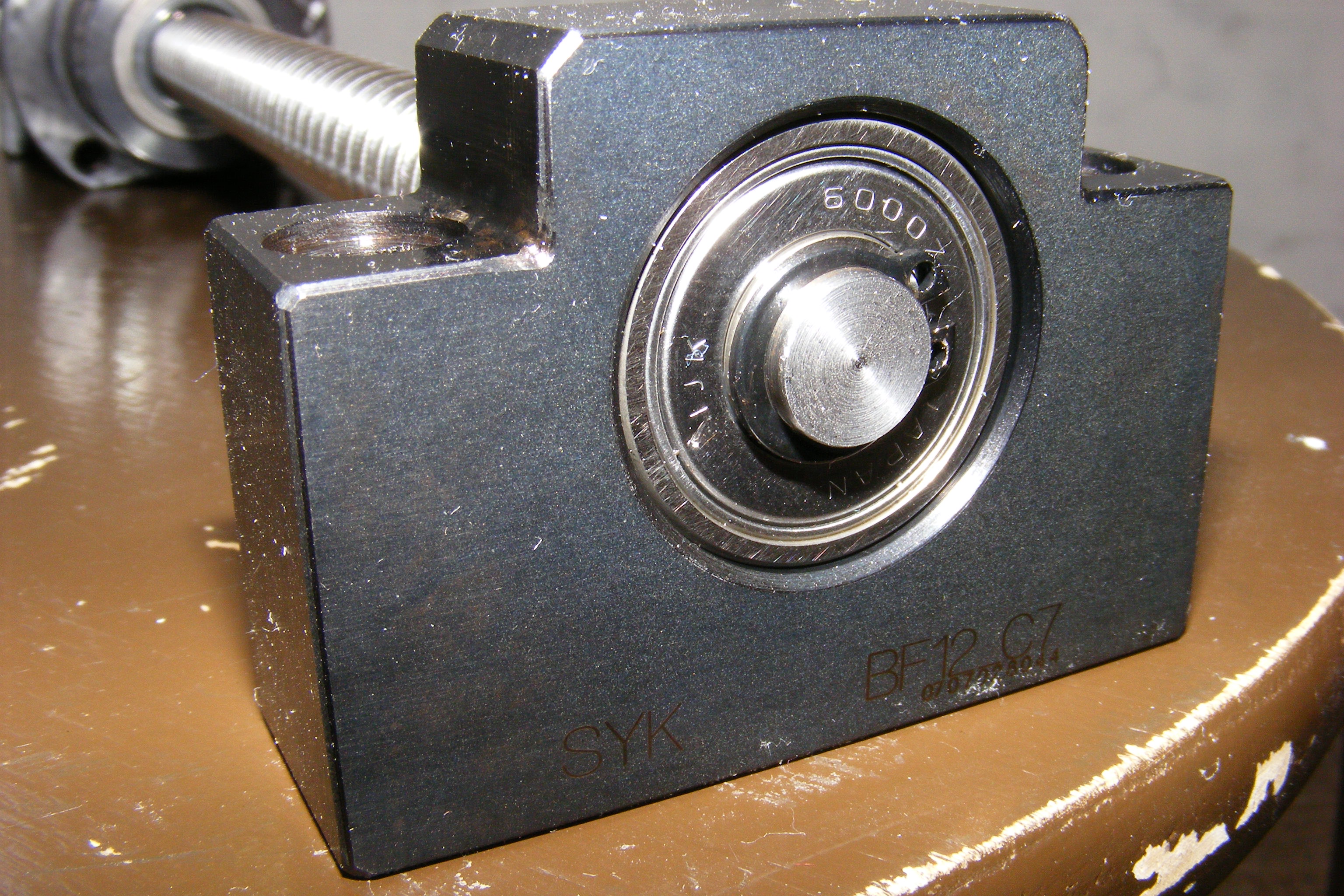

Стандартные опоры для винтов ШВП , бываю разного класса точности у меня ШВП и опоры 7 класса.
Покупал в Английском интернет магазине.
BK12-7 (6356 просмотров) <a class='original' href='./download/file.php?id=100737&mode=view' target=_blank>Загрузить оригинал (1.11 МБ)</a>

BF12-7 (6356 просмотров) <a class='original' href='./download/file.php?id=100738&mode=view' target=_blank>Загрузить оригинал (1.39 МБ)</a>
BF12-7

Да вот смотрю многие проекты, в основном эти опоры используют.
Вот не понятен момент, там вторая опора с одним подшипником, который просто вставлен, это на свободный конец? просто чтобы не мотыляло? Просто мне казалось винт нужно с двух сторон "поджимать" Видимо был не прав (только учусь)
а ссылкой (в личку) не поделитесь?
paganel
Сообщения: 158
Зарегистрирован: 21 июл 2015, 11:47
Репутация: 214
Re: ЧПУ на сварной раме.
Сообщение paganel »
Да вторая опора не фиксирует винт и нужна что-бы винт свободно не болтался .
Может на больших станках и ставят опоры с двух сторон не знаю.

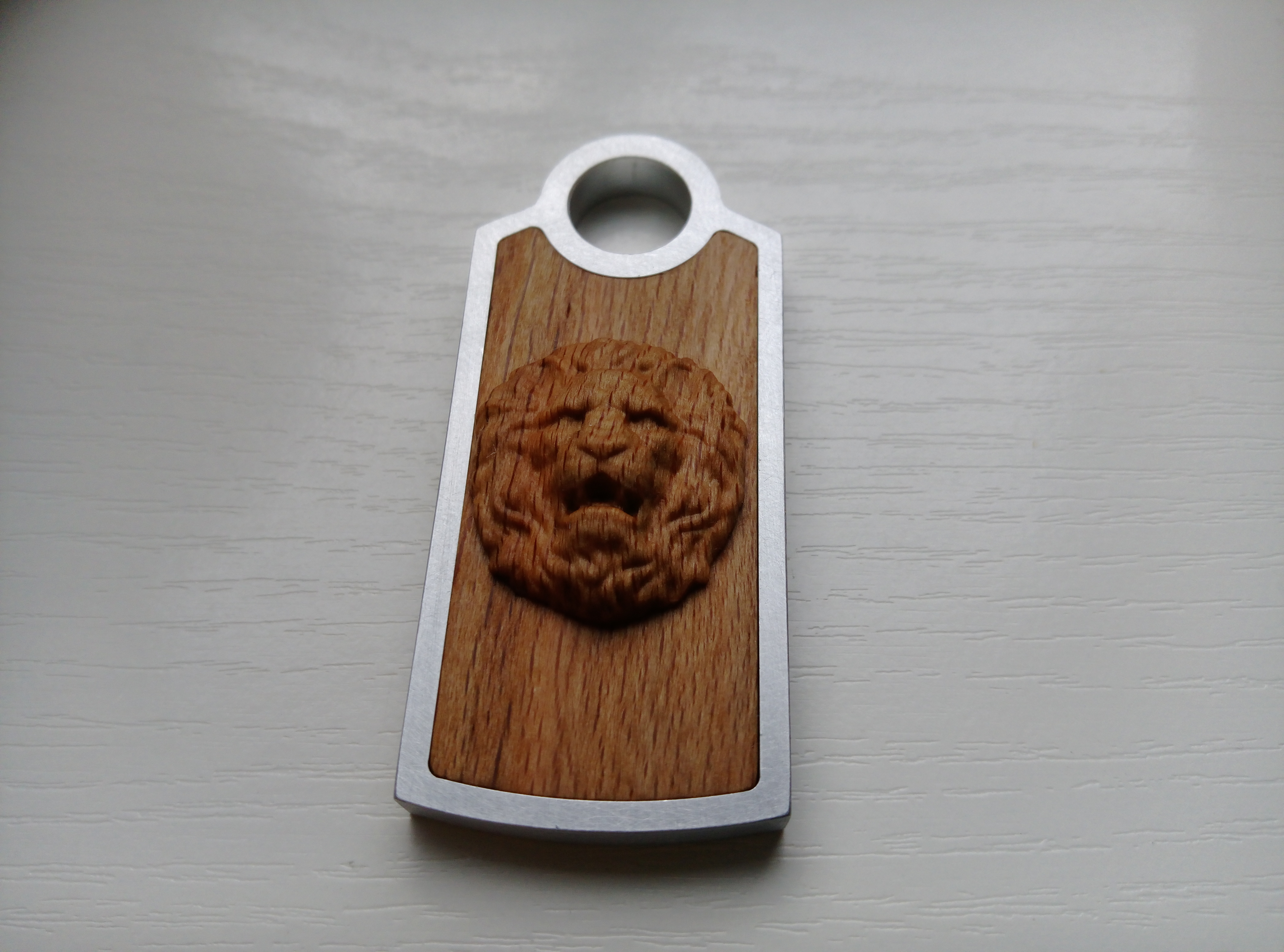

Когда есть время и настроение эксплуатирую станок.
Сделал себе брелок для ключей.
Размер 25х58х10 (высота рельефа 6мм)
рамка алюминий , вставка бук пропитанный льняным маслом.

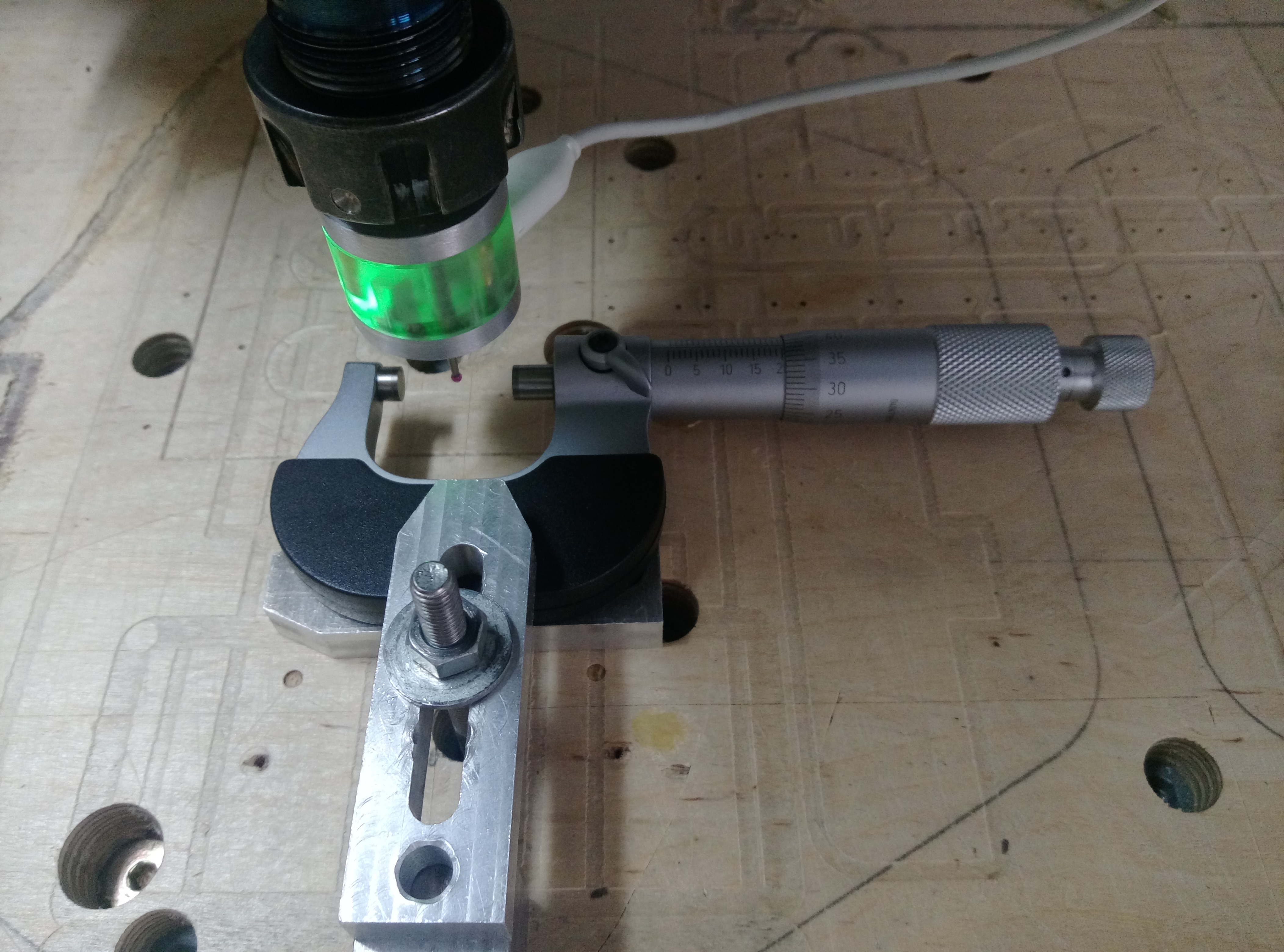

Приобрел центроискатель у нашего форумчанина http://www.cnc-club.ru/forum/viewtopic.php?f=19&t=7192.
Отцентровал щуп.
https://www.youtube.com/watch?v=tkhDBRZIviU
Сделал стенд для испытаний.
IMAG0092.jpg (5710 просмотров) <a class='original' href='./download/file.php?id=112933&mode=view' target=_blank>Загрузить оригинал (3.2 МБ)</a>
Устанавливал на микрометре разные значения и проводил измерение в программе Probe It помощник в Mach3.
У микрометра шкала деления 0,01мм все измеренные значения совпали с установленными до второй цифры после запятой.
Попробовал измерить внутренний диаметр подшипника 6001 по двум осям результат 12,016 по X и 12,024 по Y.
Если кто задумался о покупки центроискателя и есть сомнения надеюсь эта информация будет полезна
сравнить мне не с чем это мой первый прибор.
Спасибо.

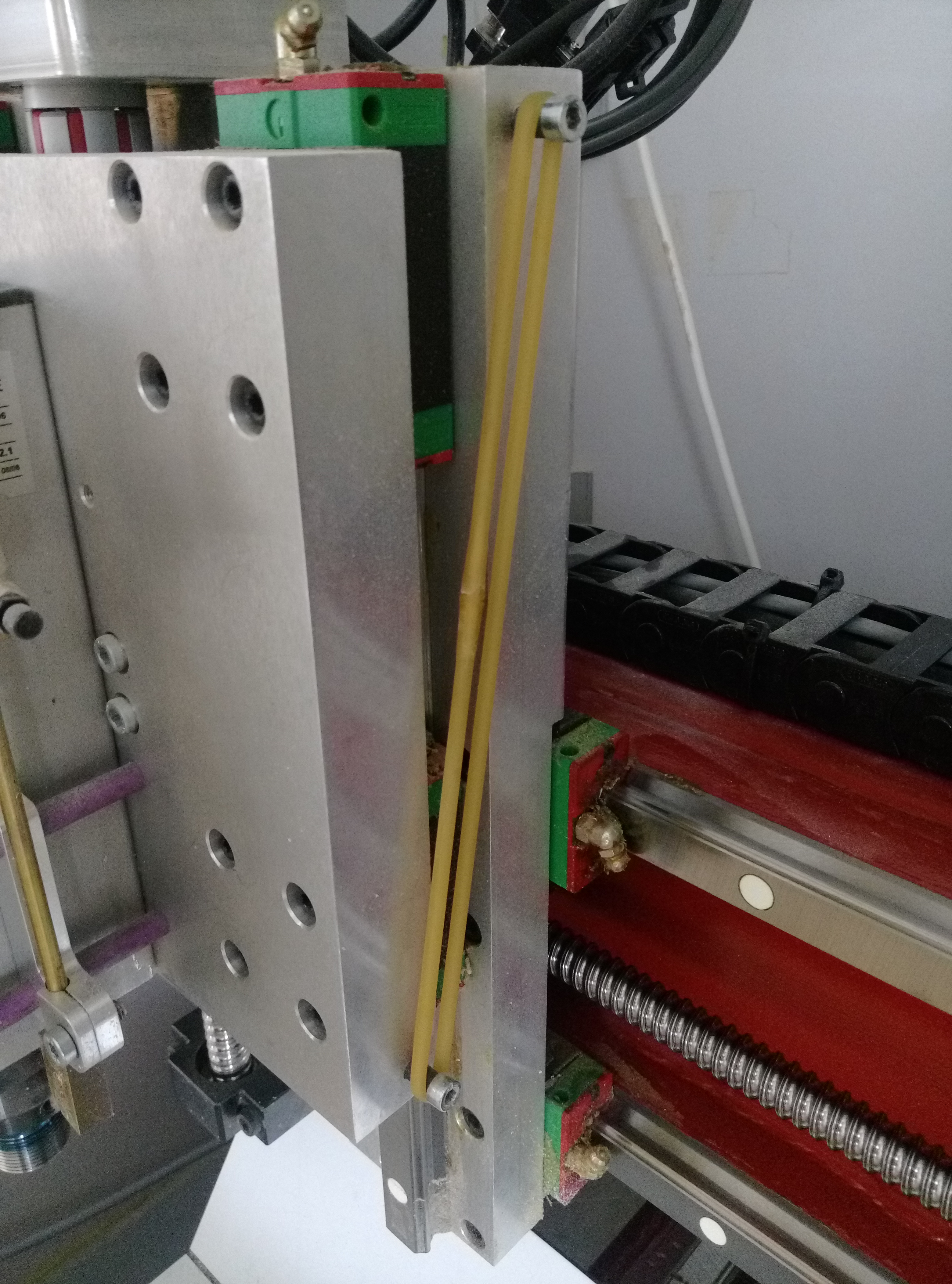

Во время работы станка от программного или аппаратного глюка станок может встать и отключить моторы
из за чего шпиндель опускался и врезался в заготовку и портил деталь.
Хотел поставить пружину но подходящую по длине и усилию трудно найти.
Решил попробовать силиконовую трубку , купил на ebay диаметром 5.2мм подобрал длину под нужное усилие и теперь шпиндель не падает.
Вес оси Z примерно 10кг ход 110мм взял трубку длинной 320мм соединил два конца и закрепил с двух сторон оси Z .
Две таких трубки дают начальный натяжение 3кг максимальное 5кг .
Плюсы цена , компактность , доступность думаю для станков с небольшой массой оси Z неплохое решение.

ролики хоть поставьте ,просто не заметите, когда об резьбу перетрется трубка.
paganel
Сообщения: 158
Репутация: 214
Сообщение paganel »
Я на резьбу термокембрик одел.
