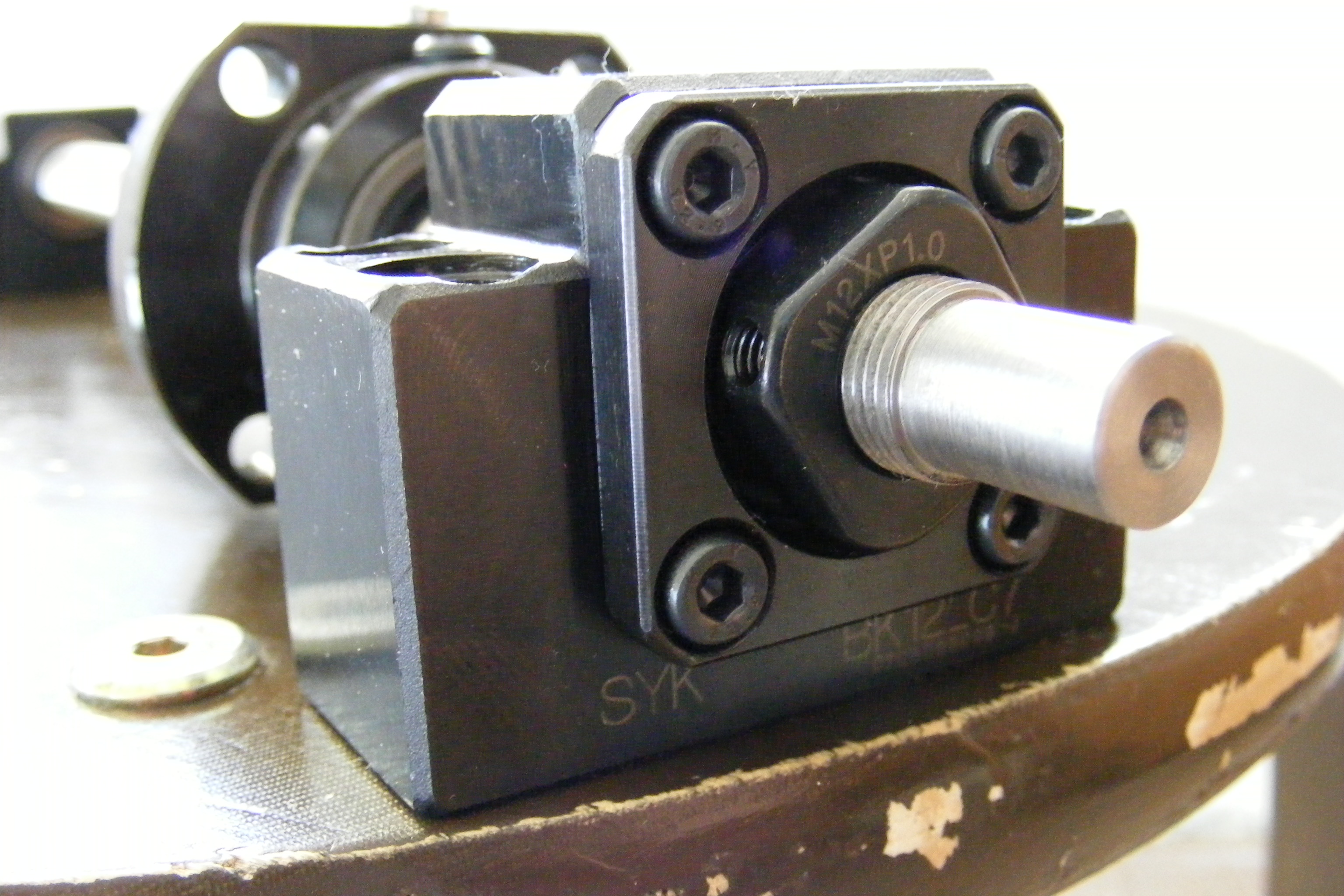

paganel писал(а):Опоры винтов BK 12_7 -3шт.
BF 12_7 -3шт.
а можно по подробнее про опоры?
paganel
Сообщения: 158
Зарегистрирован: 21 июл 2015, 11:47
Репутация: 214
Re: ЧПУ на сварной раме.
Сообщение paganel »
Стандартные опоры для винтов ШВП , бываю разного класса точности у меня ШВП и опоры 7 класса.
Покупал в Английском интернет магазине.
BK12-7 (6405 просмотров) <a class='original' href='./download/file.php?id=100737&mode=view' target=_blank>Загрузить оригинал (1.11 МБ)</a>
BK12-7
BF12-7 (6405 просмотров) <a class='original' href='./download/file.php?id=100738&mode=view' target=_blank>Загрузить оригинал (1.39 МБ)</a>
BF12-7

Да вот смотрю многие проекты, в основном эти опоры используют.
Вот не понятен момент, там вторая опора с одним подшипником, который просто вставлен, это на свободный конец? просто чтобы не мотыляло? Просто мне казалось винт нужно с двух сторон "поджимать" Видимо был не прав (только учусь)
а ссылкой (в личку) не поделитесь?
paganel
Сообщения: 158
Репутация: 214
Сообщение paganel »
Да вторая опора не фиксирует винт и нужна что-бы винт свободно не болтался .
Может на больших станках и ставят опоры с двух сторон не знаю.

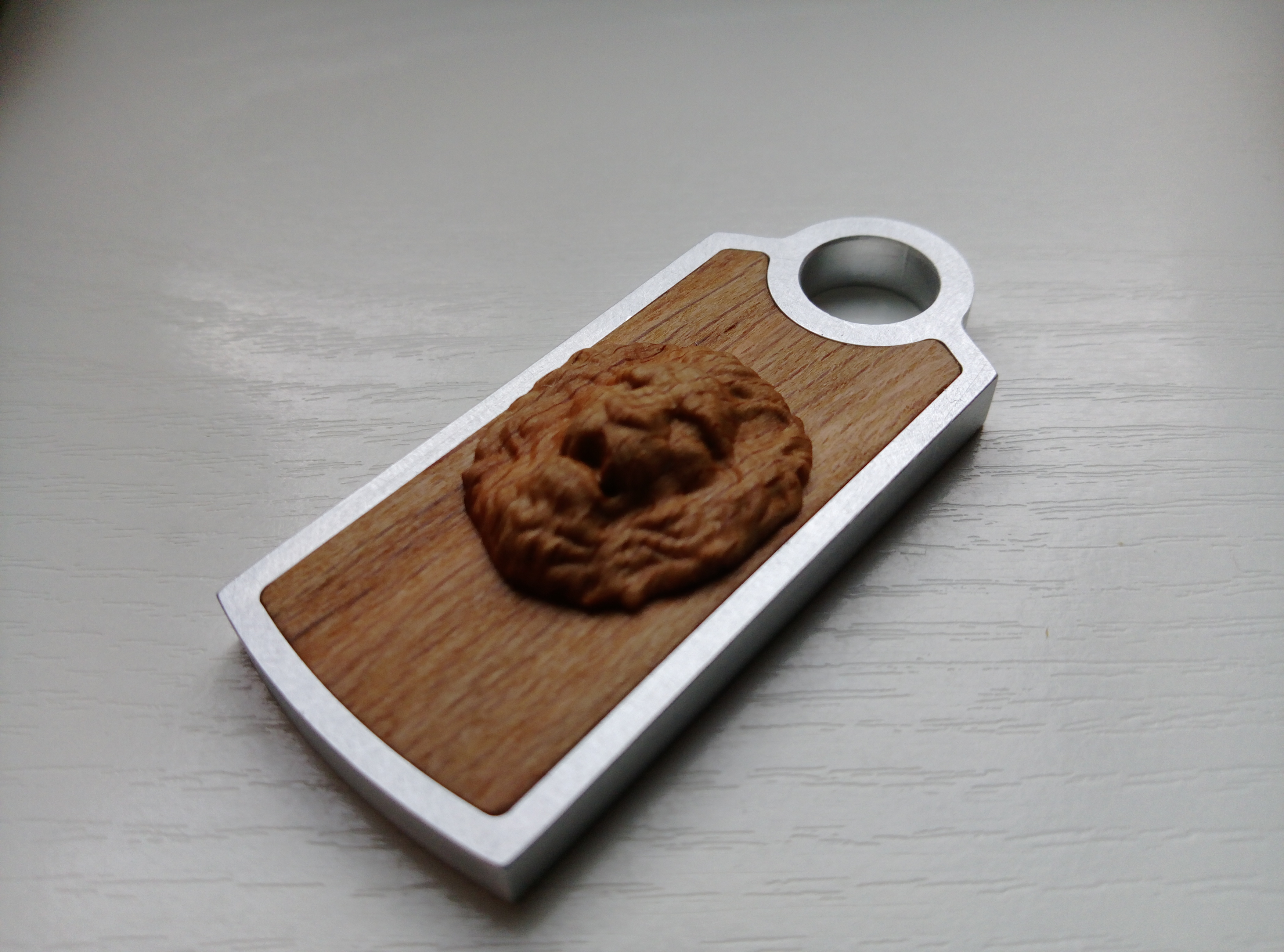

Когда есть время и настроение эксплуатирую станок.
Сделал себе брелок для ключей.
Размер 25х58х10 (высота рельефа 6мм)
рамка алюминий , вставка бук пропитанный льняным маслом.
