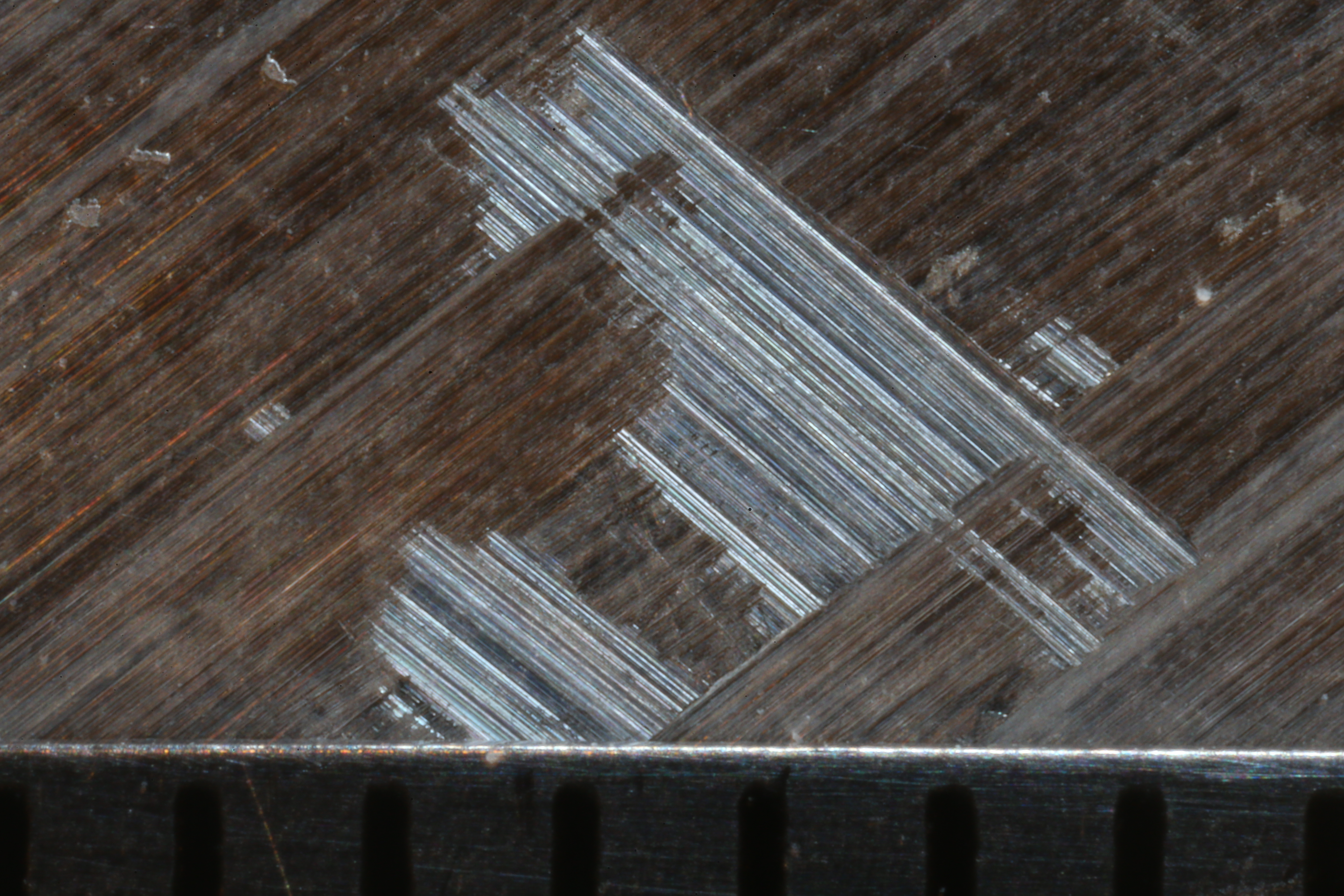

Поверхность после резки выглядит на макросъёмке (извините, местами видны волокна ветоши):
Приближение 5× (7337 просмотров) <a class='original' href='./download/file.php?id=97835&sid=24779b0bccc14e86f81a356b1c511799&mode=view' target=_blank>Загрузить оригинал (4.72 МБ)</a>
Приближение 5×
H55R1148.JPG (7337 просмотров) <a class='original' href='./download/file.php?id=97836&sid=24779b0bccc14e86f81a356b1c511799&mode=view' target=_blank>Загрузить оригинал (10.13 МБ)</a>
H55R1152.JPG (7337 просмотров) <a class='original' href='./download/file.php?id=97837&sid=24779b0bccc14e86f81a356b1c511799&mode=view' target=_blank>Загрузить оригинал (10.87 МБ)</a>
H55R1158.JPG (7337 просмотров) <a class='original' href='./download/file.php?id=97838&sid=24779b0bccc14e86f81a356b1c511799&mode=view' target=_blank>Загрузить оригинал (13.43 МБ)</a>
Одно деление=1мм
Приближение 1× (7337 просмотров) <a class='original' href='./download/file.php?id=97839&sid=24779b0bccc14e86f81a356b1c511799&mode=view' target=_blank>Загрузить оригинал (15.17 МБ)</a>
Приближение 1×

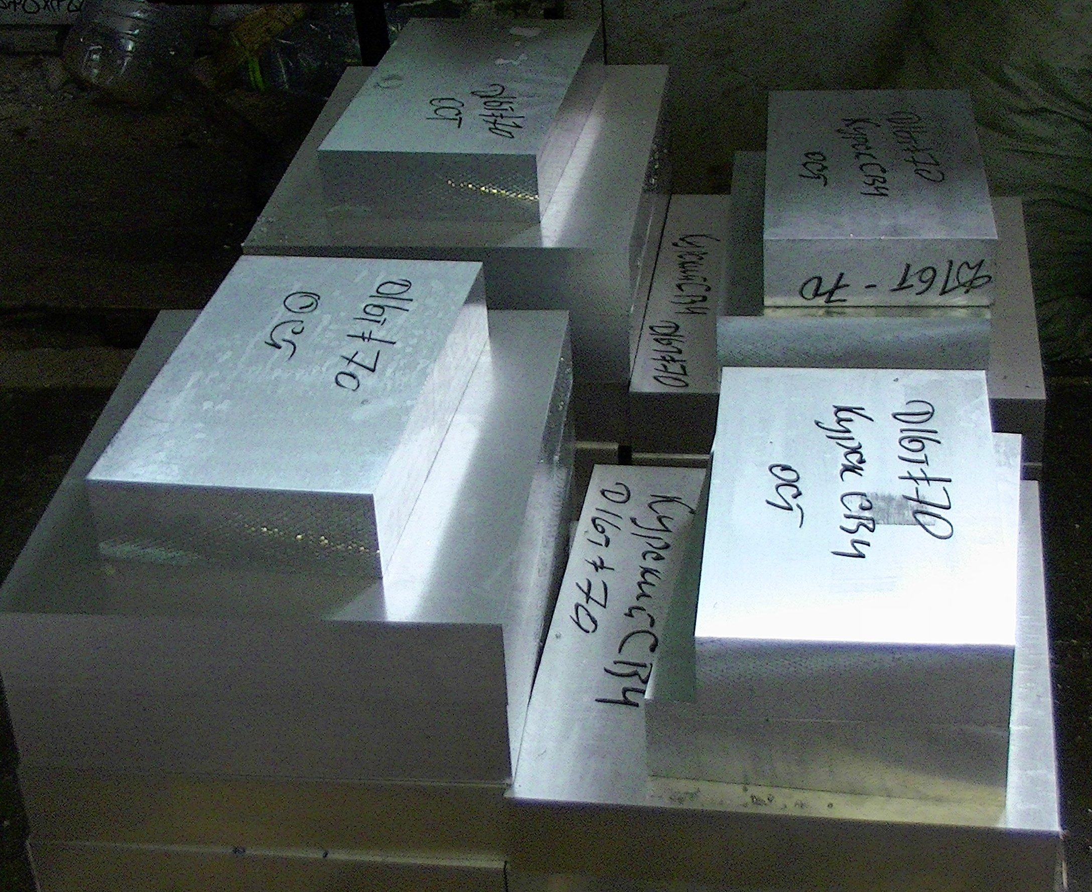

Некоторые фотки уходящего года.
По прежнему гидро-абразивная резка самая эффективная по прямым алюминиевых толстых плит. Кромки самые идеальные.
Заготовки из алюминиевых плит АМГ6 =75мм (7276 просмотров) <a class='original' href='./download/file.php?id=98266&sid=24779b0bccc14e86f81a356b1c511799&mode=view' target=_blank>Загрузить оригинал (1.83 МБ)</a>
Алюминиевая плита в &quot;квадратик&quot;, АМГ6 =200мм (7276 просмотров) <a class='original' href='./download/file.php?id=98267&sid=24779b0bccc14e86f81a356b1c511799&mode=view' target=_blank>Загрузить оригинал (1.27 МБ)</a>
Алюминиевая плита в "квадратик", АМГ6 =200мм
Плиты АМГ2 =14мм (7276 просмотров) <a class='original' href='./download/file.php?id=98275&sid=24779b0bccc14e86f81a356b1c511799&mode=view' target=_blank>Загрузить оригинал (2.16 МБ)</a>
Плиты АМГ2 =14мм

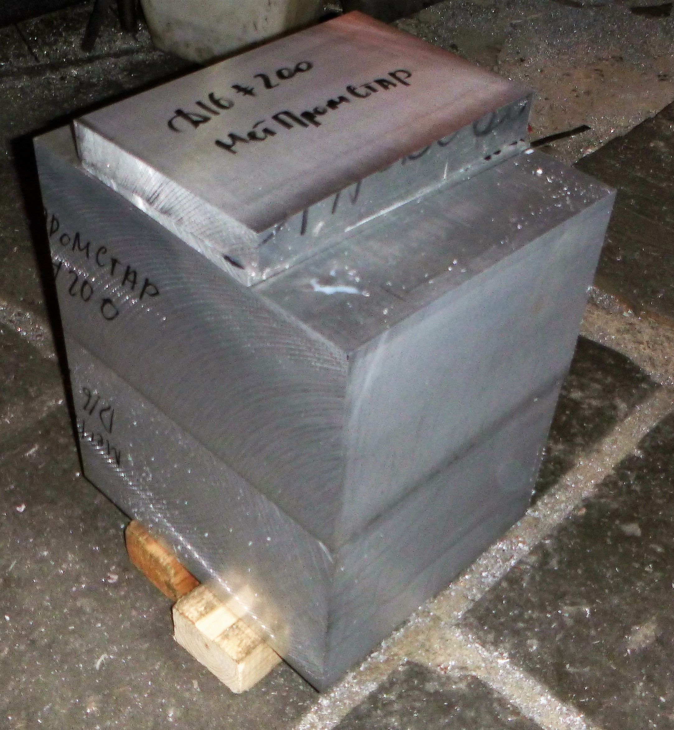

Плита АМГ6 =160мм, у верхнего куска сбоку горбушка. Мы не воруем у заказчиков из материал. (7276 просмотров) <a class='original' href='./download/file.php?id=98278&sid=24779b0bccc14e86f81a356b1c511799&mode=view' target=_blank>Загрузить оригинал (3.34 МБ)</a>

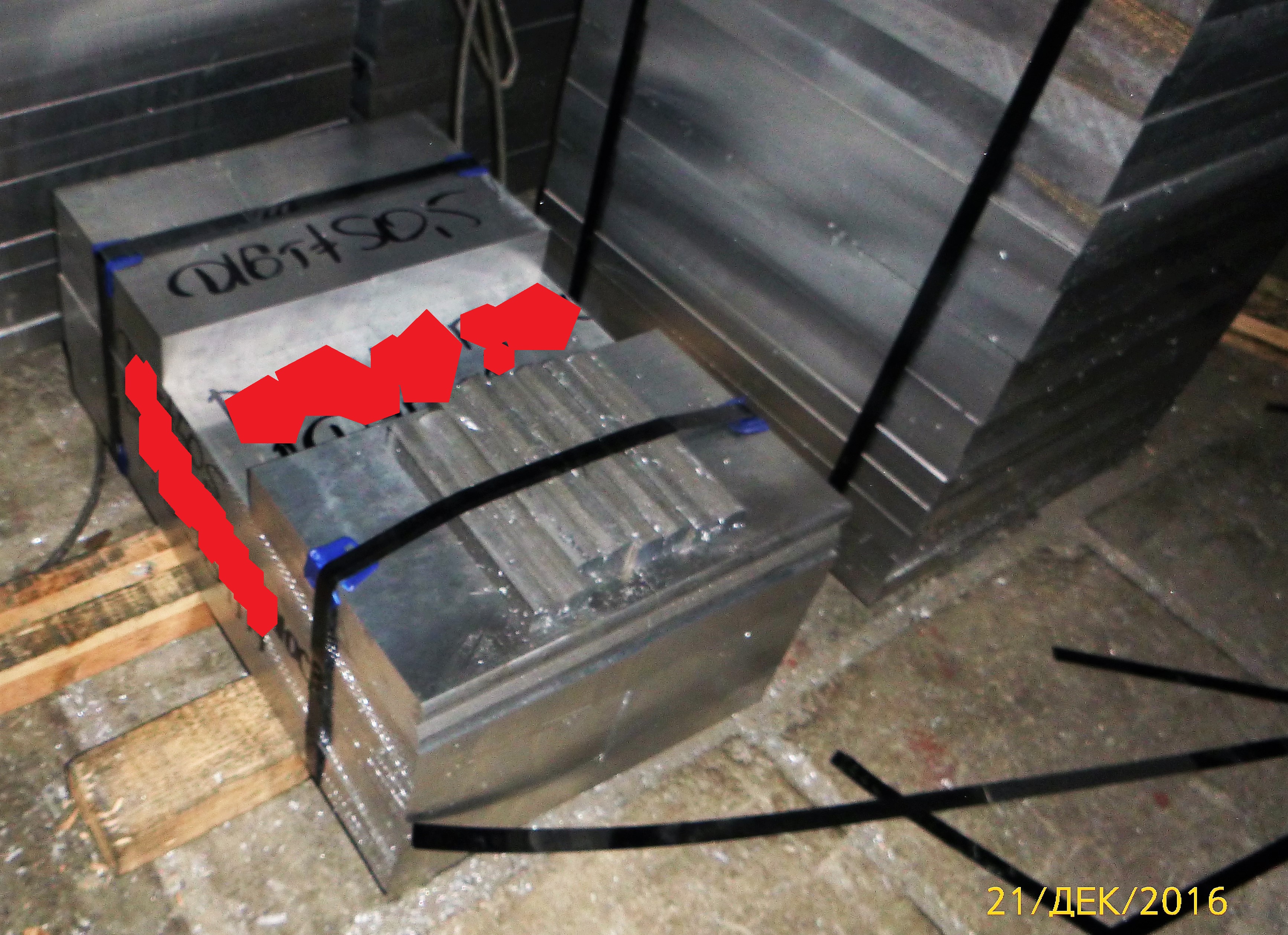

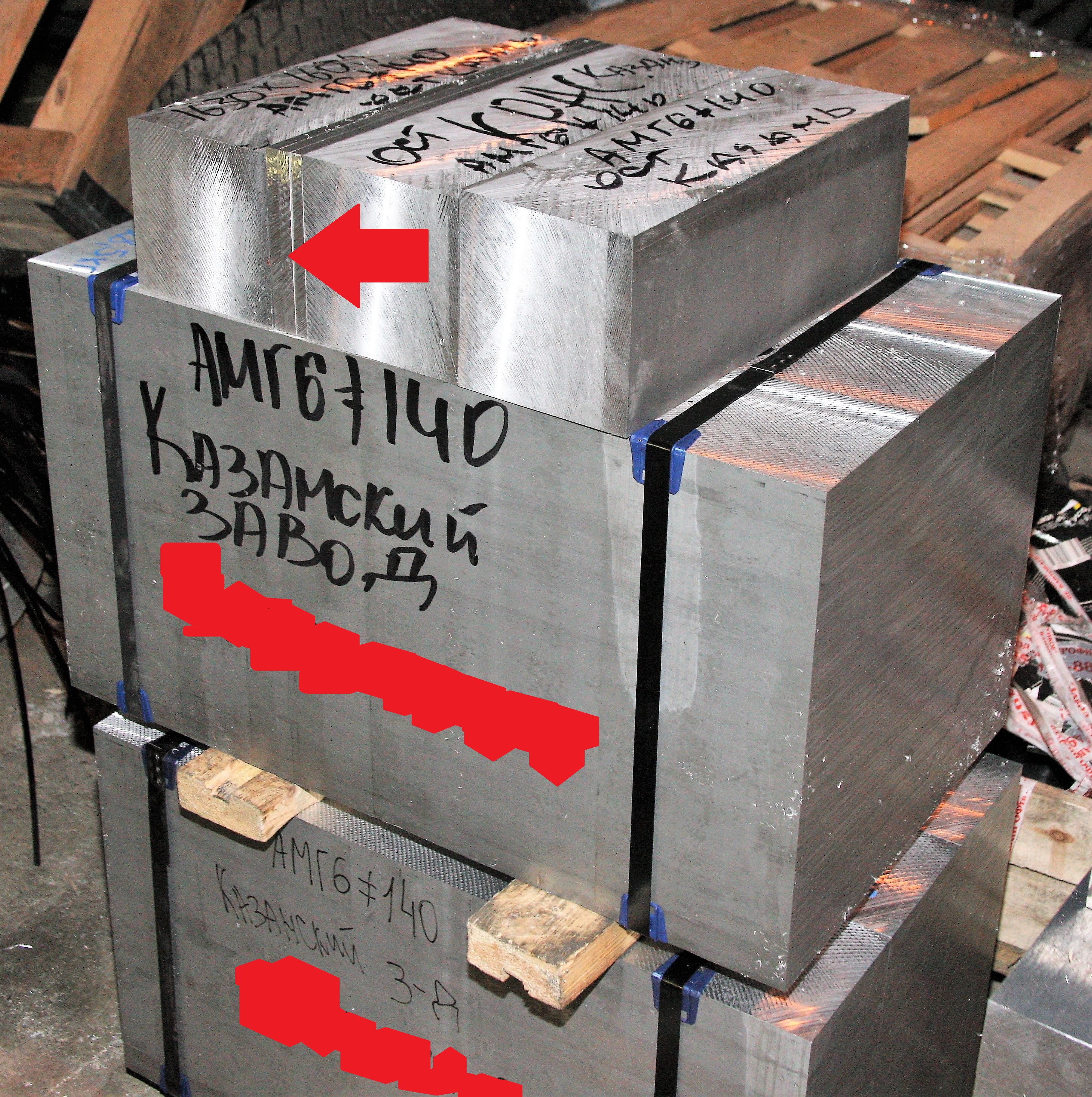

По ГОЗам делаем очередной заказ.
Режем плиты АМГ6 толщиной от =140мм до =300мм
На упаковку из плит АМГ6 =140мм сверху положены обрезки. Горбушки и торцовочные кромки.
Эти кромки, показаны красной стрелкой, по сути, идеальные пластины. Но без них нельзя.
Заготовки из плиты АМГ6 =140мм (6364 просмотра) <a class='original' href='./download/file.php?id=100636&sid=24779b0bccc14e86f81a356b1c511799&mode=view' target=_blank>Загрузить оригинал (3.17 МБ)</a>
Например, режется 3-х метровая плита на полосы 140х505±1х3050.
И потом на прямоугольники 505х505мм.
Можно, конечно, не обрезать, и вообще криво резать, но зачем?
Для серьёзных заводом точные заготовки--это существенное снижение себестоимости.
Заготовки из АК4-1ЧТ =20мм (6364 просмотра) <a class='original' href='./download/file.php?id=100637&sid=24779b0bccc14e86f81a356b1c511799&mode=view' target=_blank>Загрузить оригинал (2.8 МБ)</a>
Заготовки получаются &quot;близнецами&quot; (6364 просмотра) <a class='original' href='./download/file.php?id=100638&sid=24779b0bccc14e86f81a356b1c511799&mode=view' target=_blank>Загрузить оригинал (2.53 МБ)</a>
Заготовки получаются "близнецами"
Заготовки из плиты АК4-1ЧТ =20мм (6364 просмотра) <a class='original' href='./download/file.php?id=100639&sid=24779b0bccc14e86f81a356b1c511799&mode=view' target=_blank>Загрузить оригинал (3.24 МБ)</a>
Материал АК4-1ЧТ--жаропрочный сплав, рабочая температура 225ºC.
На заготовках не должно быть глубоких царапин.  АК4-1ЧТ достаточно твёрдый, бумагу можно не класть (6364 просмотра) <a class='original' href='./download/file.php?id=100640&sid=24779b0bccc14e86f81a356b1c511799&mode=view' target=_blank>Загрузить оригинал (2.62 МБ)</a>
Заготовки из АК4-1ЧТ =20мм (6364 просмотра) <a class='original' href='./download/file.php?id=100641&sid=24779b0bccc14e86f81a356b1c511799&mode=view' target=_blank>Загрузить оригинал (4.07 МБ)</a>
Заготовки необходимо подписывать, каждую. Несмываемым маркером. (6364 просмотра) <a class='original' href='./download/file.php?id=100642&sid=24779b0bccc14e86f81a356b1c511799&mode=view' target=_blank>Загрузить оригинал (3.54 МБ)</a>
При 300-350°C мехсвойства гораздо выше, чем у АМГ6, и даже В95ПЧТ2.
Заготовки упаковываем. Стальная лента--удобна. (6364 просмотра) <a class='original' href='./download/file.php?id=100643&sid=24779b0bccc14e86f81a356b1c511799&mode=view' target=_blank>Загрузить оригинал (4.52 МБ)</a>
1H4W3077.JPG (6364 просмотра) <a class='original' href='./download/file.php?id=100644&sid=24779b0bccc14e86f81a356b1c511799&mode=view' target=_blank>Загрузить оригинал (6.24 МБ)</a>
Ударно-точечная маркировка нужна, но маркер более мобильный. (6364 просмотра) <a class='original' href='./download/file.php?id=100645&sid=24779b0bccc14e86f81a356b1c511799&mode=view' target=_blank>Загрузить оригинал (2.81 МБ)</a>

У нас получается. Хорошо. Самое "дорогое"-- это надписывать каждую заготовку.
Это необходимо как для ОТК, так и для станочников, т.к. изделие будет очень серьёзное.
Бывает всякое.
Плита АМГ6 с порезкой на полосы (6307 просмотров) <a class='original' href='./download/file.php?id=101150&sid=24779b0bccc14e86f81a356b1c511799&mode=view' target=_blank>Загрузить оригинал (5.26 МБ)</a>
Заготовки АК4-1ЧТ (6307 просмотров) <a class='original' href='./download/file.php?id=101151&sid=24779b0bccc14e86f81a356b1c511799&mode=view' target=_blank>Загрузить оригинал (11.36 МБ)</a>
Заготовки АК4-1ЧТ
1H4W3092.JPG (6307 просмотров) <a class='original' href='./download/file.php?id=101152&sid=24779b0bccc14e86f81a356b1c511799&mode=view' target=_blank>Загрузить оригинал (11.93 МБ)</a>
Для заказчика заготовки АК4-1ЧТ упаковываем в специальную тару (6307 просмотров) <a class='original' href='./download/file.php?id=101153&sid=24779b0bccc14e86f81a356b1c511799&mode=view' target=_blank>Загрузить оригинал (11.8 МБ)</a>
1H4W3095.JPG (6307 просмотров) <a class='original' href='./download/file.php?id=101154&sid=24779b0bccc14e86f81a356b1c511799&mode=view' target=_blank>Загрузить оригинал (11.35 МБ)</a>

Реально точность ±0,1мм, условно.
Если пилить плиту =280мм, то вверху разбивает пропил на 0,3-0,5мм!
Если материал мягкий, то при отрезке бывают запилы глубиной 0,3-0,7мм. На плоскостность не влияет, но надо учитывать.
Ваши станки тоже могут делать ±0,01мм. Но всегда ли это оправдано, хотя бы с точки зрения трудозатрат по обмеру?
Так и здесь, что нужно: сделать ±0,1мм точность на припусках 5-20мм на сторону, или ±0,1мм повторяемость и параллельность, при точности ±0,5-1мм?
Есть ли смысл оплачивать торцовку, когда делается для универсального оборудования? Или для мелкой серии 1-5 штук?

На фотках необходимо и достаточно разрешение, чтобы оценить качество резки.
Можем "повториться" со штангелем с ±0,0 разницей сфоткаем, или старые фотки выложим. Сразу напишут, что "повторяемся".
Приезжайте, посмотрите.
