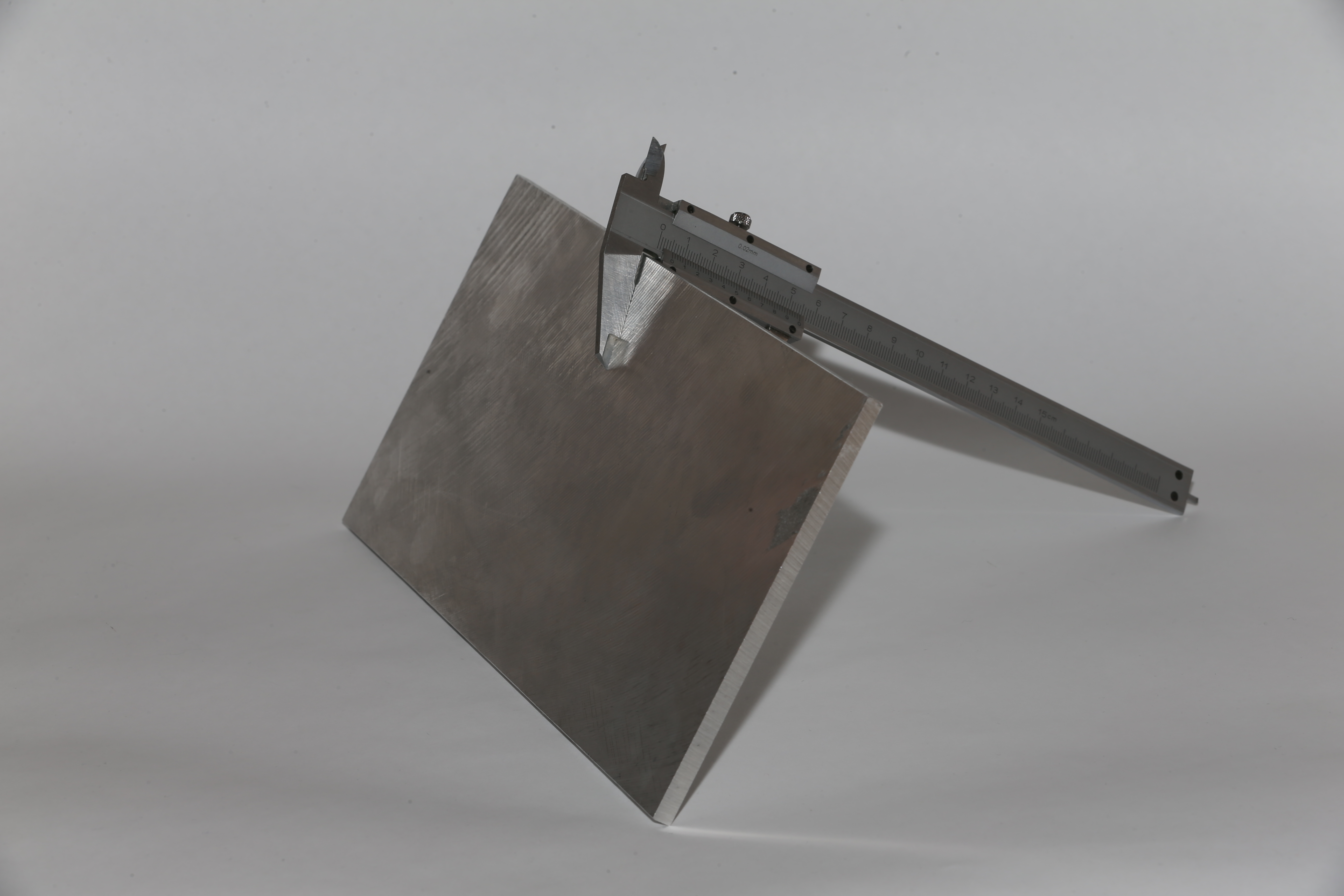

Для АРМИЯ-2016 делали образцы пластинок.
Сфотографировал обазец АМГ6, чтобы показать эффект обратной клиновидности.
Высота пластины--это толщина плиты. Плита АМГ6 (7244 просмотра) <a class='original' href='./download/file.php?id=97830&sid=e363157c646874e6a106aff00caa733f&mode=view' target=_blank>Загрузить оригинал (4.6 МБ)</a>
H55R1077.JPG (7244 просмотра) <a class='original' href='./download/file.php?id=97832&sid=e363157c646874e6a106aff00caa733f&mode=view' target=_blank>Загрузить оригинал (690.97 КБ)</a>
H55R1078.JPG (7244 просмотра) <a class='original' href='./download/file.php?id=97833&sid=e363157c646874e6a106aff00caa733f&mode=view' target=_blank>Загрузить оригинал (555.94 КБ)</a>
Если на ГАРе внизу идёт расширение струи и соответствующий уход размера, то при нашем техпроцессе, наоборот, разбивает сверху.
H55R1079.JPG (7244 просмотра) <a class='original' href='./download/file.php?id=97834&sid=e363157c646874e6a106aff00caa733f&mode=view' target=_blank>Загрузить оригинал (7.39 МБ)</a>
Видно, что зазор ближе к "штангелю" увеличивается.
На глубине 280мм разница может быть до 0,1-0,8мм на кромках (по габариту)

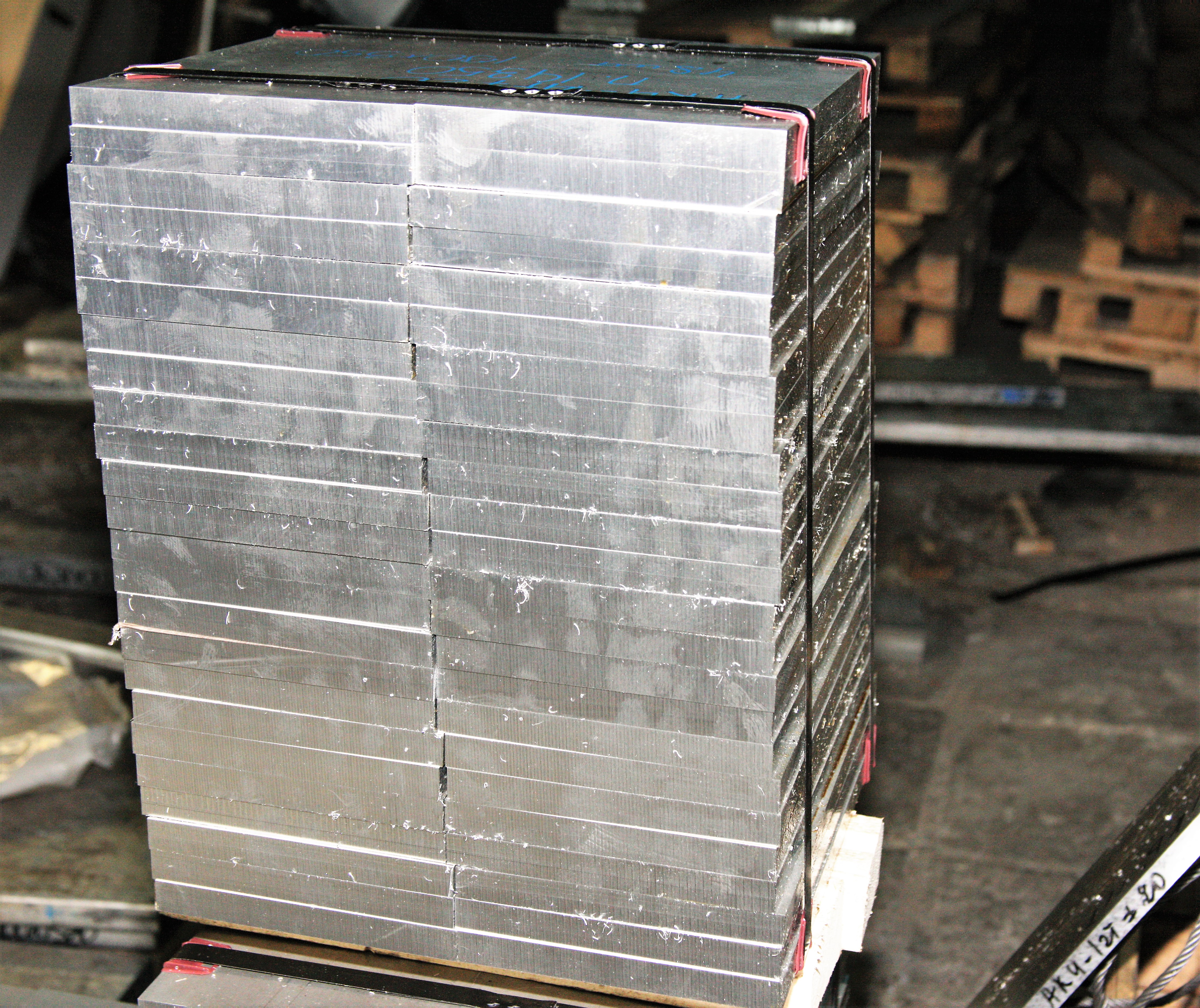

Некоторые фотки уходящего года.
По прежнему гидро-абразивная резка самая эффективная по прямым алюминиевых толстых плит. Кромки самые идеальные.
Заготовки из алюминиевых плит АМГ6 =75мм (7180 просмотров) <a class='original' href='./download/file.php?id=98266&sid=e363157c646874e6a106aff00caa733f&mode=view' target=_blank>Загрузить оригинал (1.83 МБ)</a>

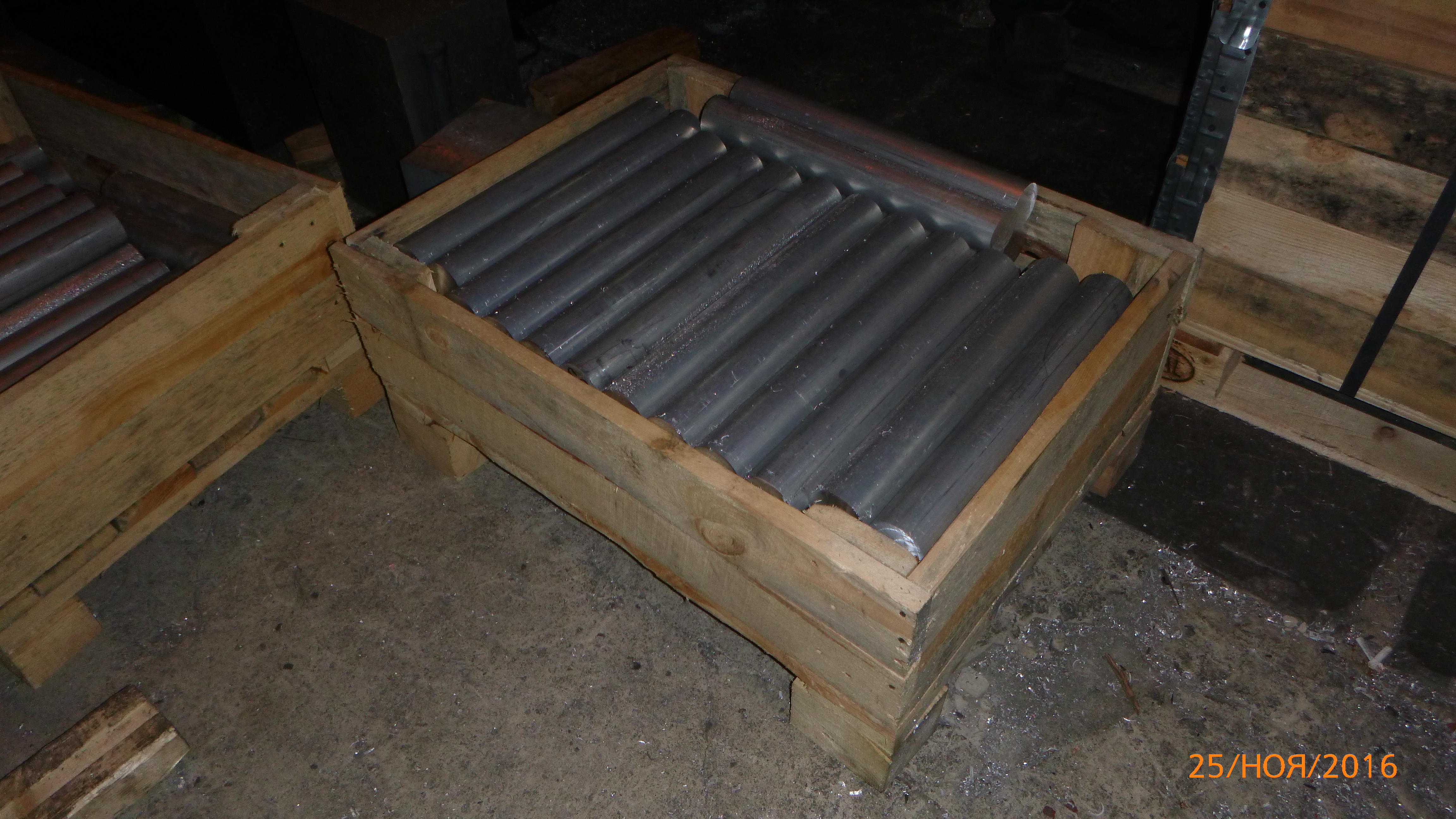

Некоторым проще взять и поставить сразу же на станок, без задержки. Пока оплатили, пока почесались все, уже можно и на станок ставить
Пеньки Д16Т Ф250мм. Прутки пр-ва КРАМЗ (7180 просмотров) <a class='original' href='./download/file.php?id=98269&sid=e363157c646874e6a106aff00caa733f&mode=view' target=_blank>Загрузить оригинал (5.35 МБ)</a>
Не знаю, что задумали, но не для экспорта, заказчик из Москвы, делает что-то для оборонки

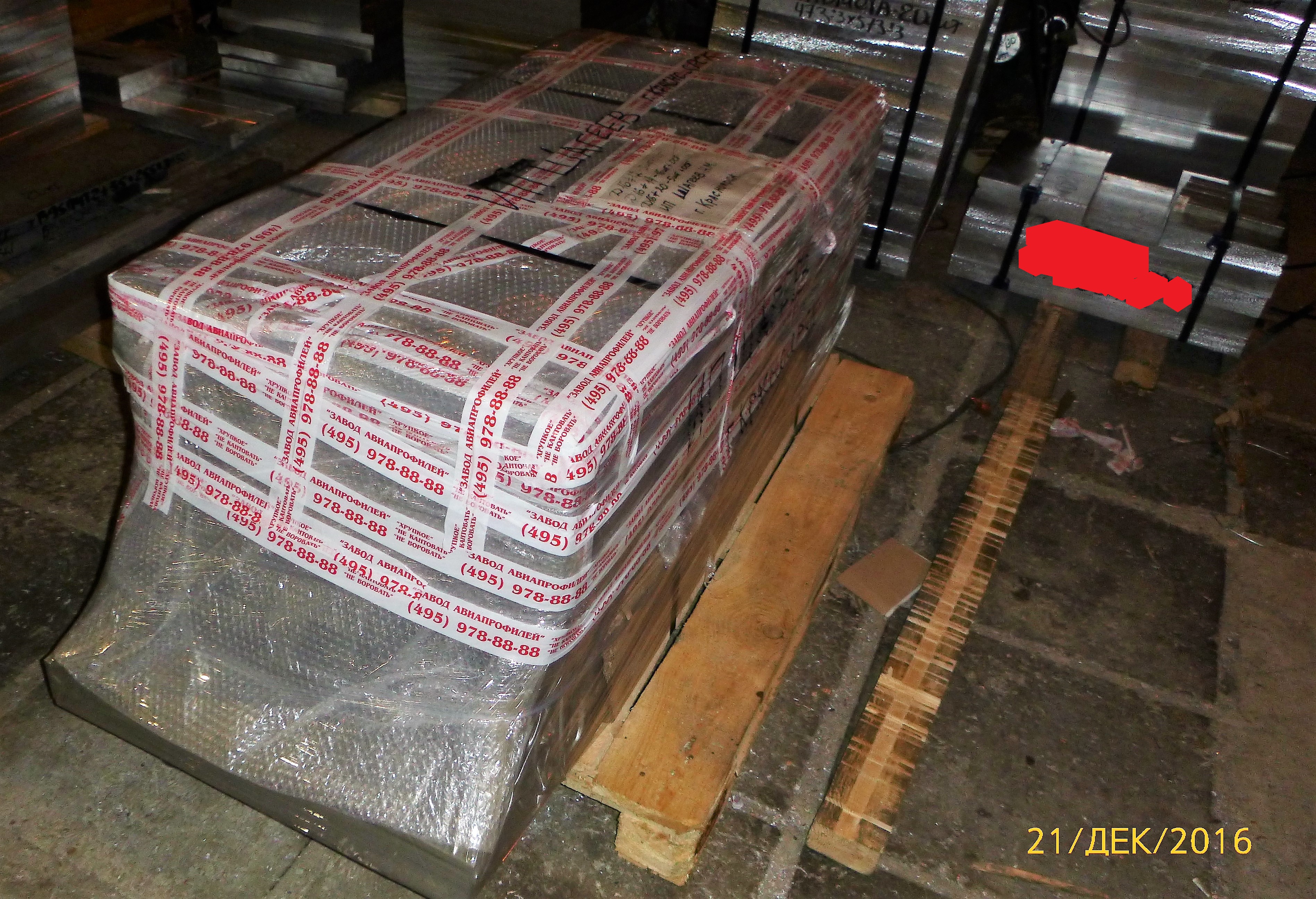

Укладка в тару, заготовки поступят в цех, они должны быть чистыми. (7180 просмотров) <a class='original' href='./download/file.php?id=98272&sid=e363157c646874e6a106aff00caa733f&mode=view' target=_blank>Загрузить оригинал (1.82 МБ)</a>
P1010528.JPG (7180 просмотров) <a class='original' href='./download/file.php?id=98273&sid=e363157c646874e6a106aff00caa733f&mode=view' target=_blank>Загрузить оригинал (4.12 МБ)</a>
Так мы пакуем заготовки (7180 просмотров) <a class='original' href='./download/file.php?id=98274&sid=e363157c646874e6a106aff00caa733f&mode=view' target=_blank>Загрузить оригинал (3.86 МБ)</a>
Стоимость и содержимое на счёте прочитать можно.
А этот заказчик, очень известный своим отличным качеством изделий, очень требовательно относится к закупкам заготовок.

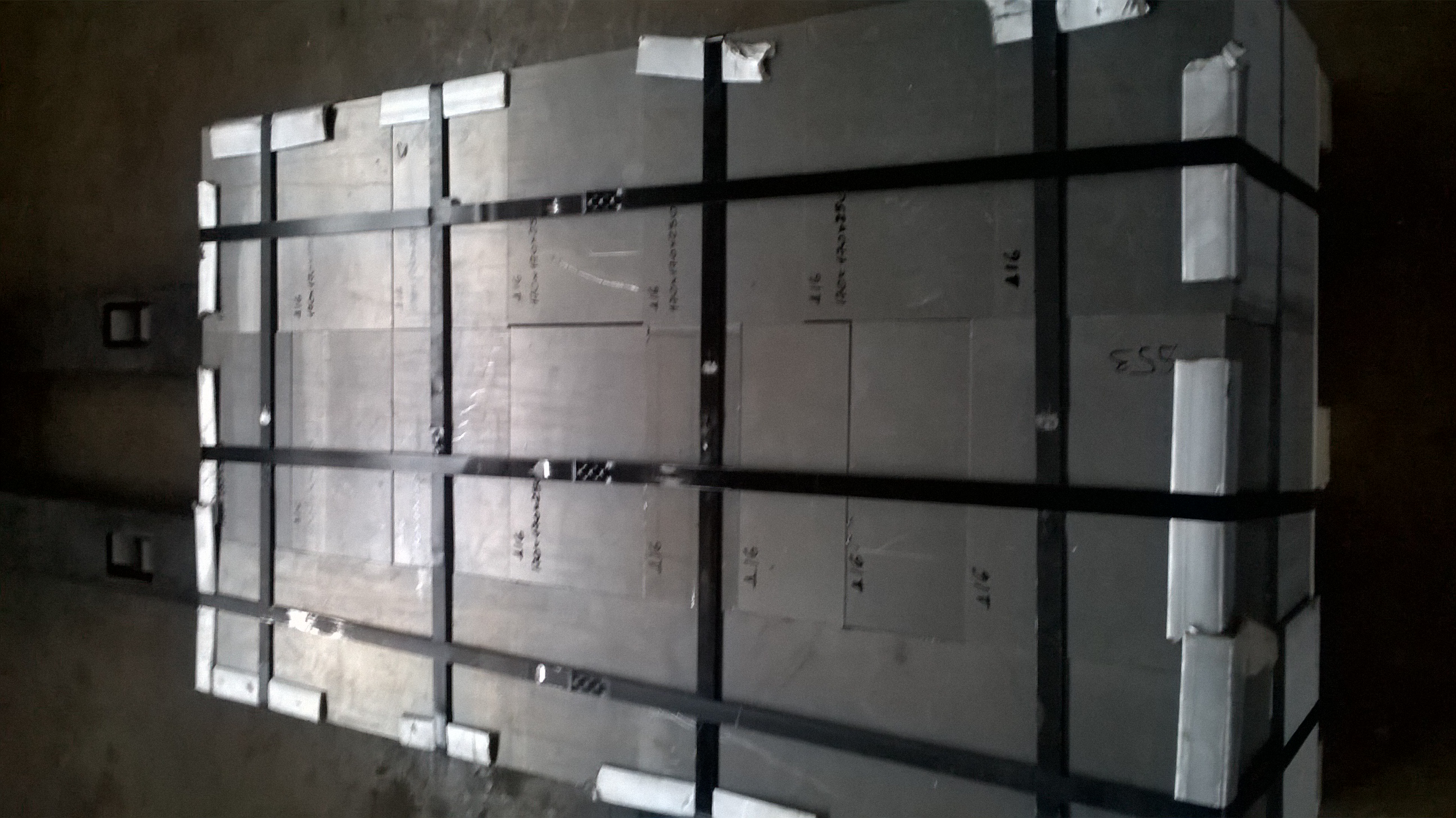

Упаковка заготовок из алюминиевых плит отправилась в Красноярск. +новогодний подарок. (7180 просмотров) <a class='original' href='./download/file.php?id=98280&sid=e363157c646874e6a106aff00caa733f&mode=view' target=_blank>Загрузить оригинал (2.77 МБ)</a>
P1010665.JPG (7180 просмотров) <a class='original' href='./download/file.php?id=98281&sid=e363157c646874e6a106aff00caa733f&mode=view' target=_blank>Загрузить оригинал (3.69 МБ)</a>
Редко, кто так щепетильно обговаривает все свои требования к качеству, к упаковке, к точности. Надеюсь, все его заказчики будут в ближайшее время очень довольны.

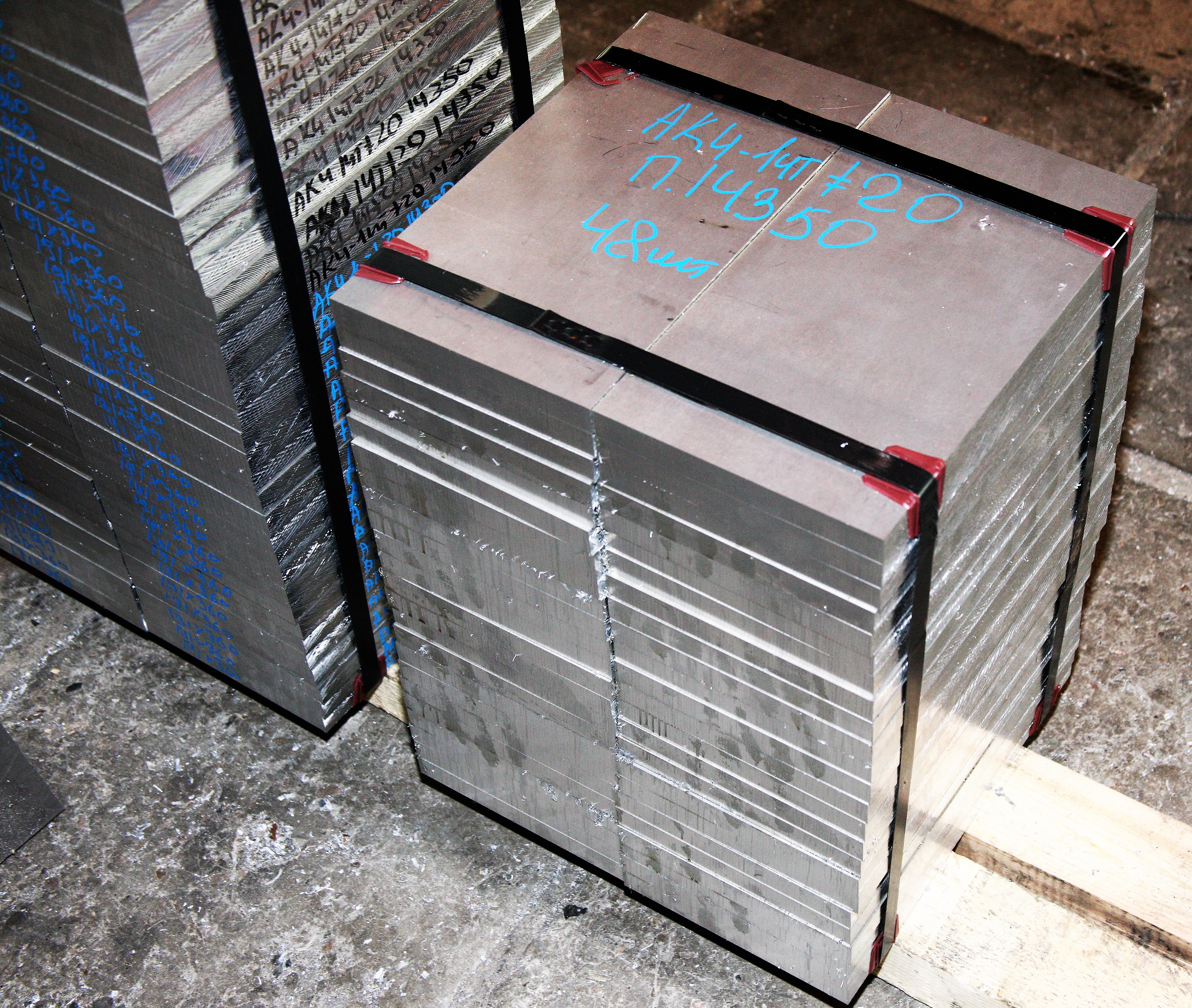

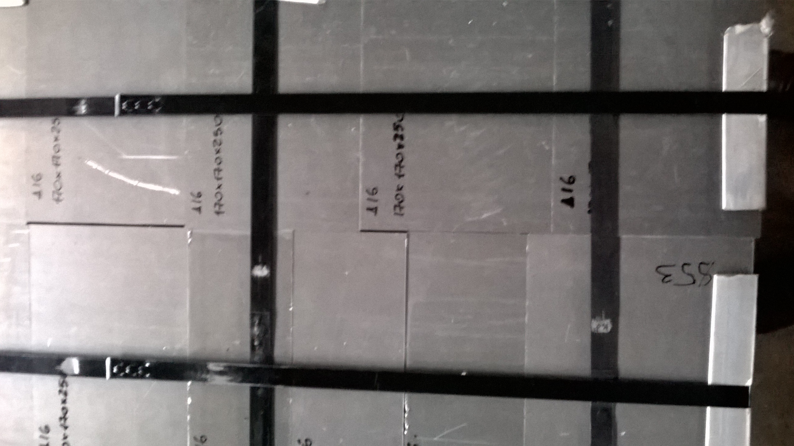

По ГОЗам делаем очередной заказ.
Режем плиты АМГ6 толщиной от =140мм до =300мм
На упаковку из плит АМГ6 =140мм сверху положены обрезки. Горбушки и торцовочные кромки.
Эти кромки, показаны красной стрелкой, по сути, идеальные пластины. Но без них нельзя.
