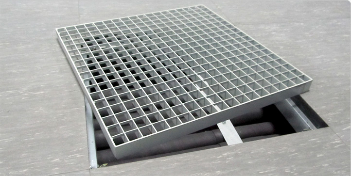

Пока не купил сотовый стол, хотел вот такую решетку на лазерку поставить:
cell.jpg (9019 просмотров) <a class='original' href='./download/file.php?id=94052&mode=view' target=_blank>Загрузить оригинал (90.48 КБ)</a>
http://www.euroformatsteel.com/steel_co ... ions/1794/

ultrus писал(а):Я тоже выежнусь! ;)
Тоже гляжу в сторону такого настила, почему вы выбрали сотовый стол и если не секрет то можно ссылочку где?

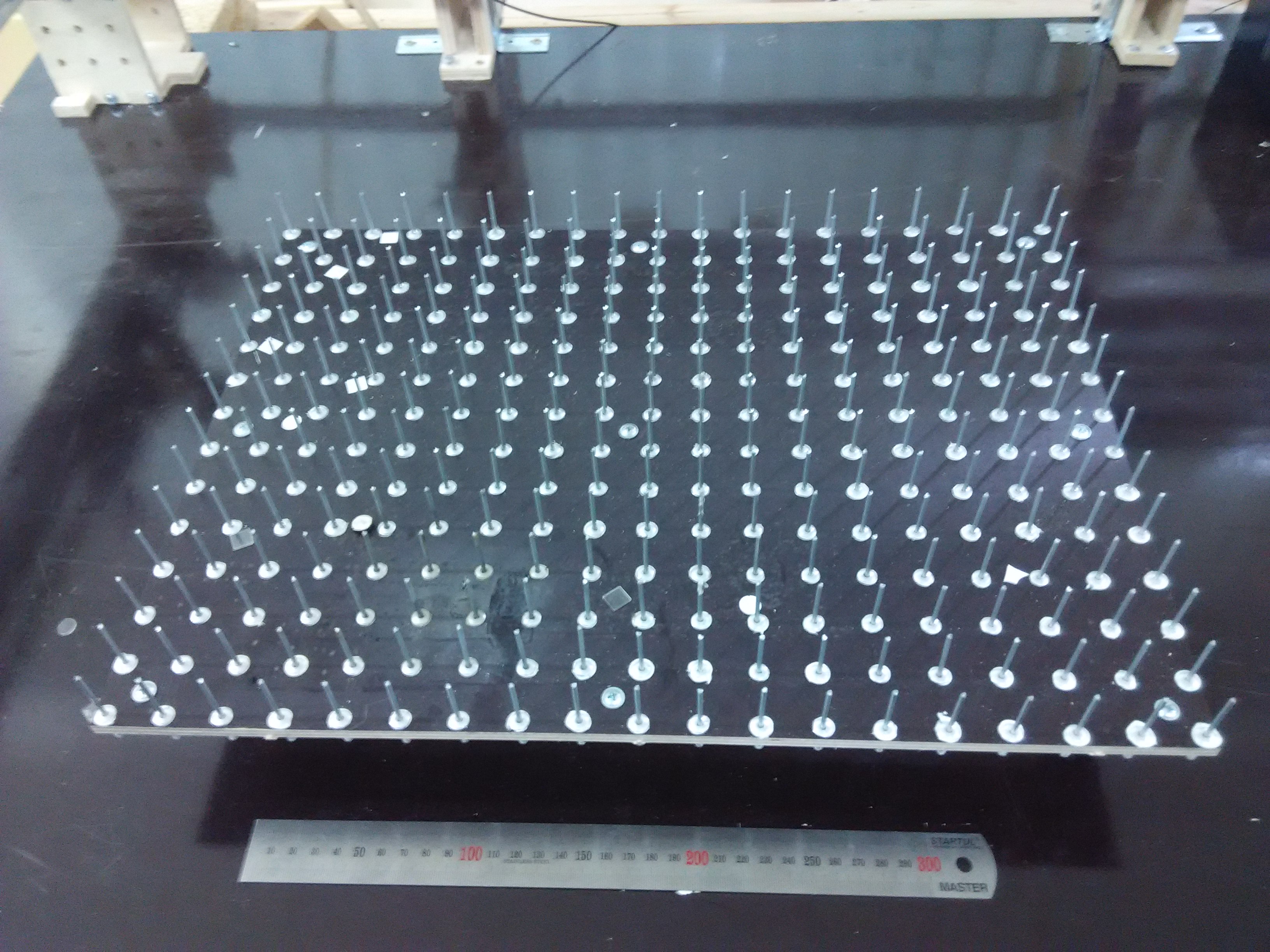

Собираю себе лазерный станочек. Понадобился какой-то недорогой стол, что бы можно было настраиваться. Решил сделать игольчатый из вытяжных заклепок и 6мм фанеры. Купил на рынке 500 заклепок за около 5$, фанера была из старых запасов. Насверлил отверстий с шагом 25мм. Т.к. отверстия были с запасом, то заклепки болтались, как трава от ветра :D После того, как посадил их на герметик - все стабилизировалось.
Т.к. я только начинающий пользователь лазера, то не могу сравнить его с ламельным или сотовым столом. Но материал не сдувается потоком воздуха, тыльная сторона материала получается девственно чистой. :D Линза с фокусным расстоянием 58мм до фанеры практически не достает. На совсем уже медленных скоростях маленько подгорает. Если использовать длиннофокусные линзы, то, наверное, надо будет алюминиевую фольгу положить на фанеру. Может кому пригодится такое решение.
IMG_20190803_143804.jpg (6720 просмотров) <a class='original' href='./download/file.php?id=167208&mode=view' target=_blank>Загрузить оригинал (1.56 МБ)</a>
shatrovmaxim
Сообщения: 404
Репутация: 117
Откуда: Запорожье, Украина
Re: Игольчатый стол
Сообщение shatrovmaxim »
А у вас фанера идеально ровная?
Kovus2
Сообщения: 221
Зарегистрирован: 23 авг 2018, 11:52
Репутация: 35
Откуда: Минск
Re: Игольчатый стол
Сообщение Kovus2 »
shatrovmaxim писал(а):А у вас фанера идеально ровная?
Насколько я понимаю, идеально ровных вещей в природе не существует :) К тому же я ее еще и не шабрил :hehehe:
Но, учитывая то, что фанера прикручена к вертикальностоящим кускам 20мм ДСП и на столе стоит не качаясь и основательно, то для незатейливых вещей покатит. Тут, как я думаю, глаз да глаз нужен, что бы это поделие не пыхнуло ясным пламенем :thinking: Но кто мешает фанеру заменить металлическим ровным отшабреным листом и "гвозди" тем же герметиком зафиксировать? Но будет несколько дороже. :(
PS Подумал, что вместо металлического листа, как вариант, фанеру можно изолировать алюминиевой фольгой. Она будет отбивать и частично рассеивать луч. Ну и если по-богатому -- сусальное золото :lolh:
PPS Вытяжные заклепки есть с плоскими концами. Они, на мой взгляд не очень годятся для этих дел, т.к. плоскость будет отражать луч вверх. А есть заклепки с коцами "домиком" (я такие и брал). Вот с ними обратная сторона очень чистая получается, гарантирую. Фанера у меня использовалась финская бакелитовая влагостойкая. Она достаточно ровная на таком размере.

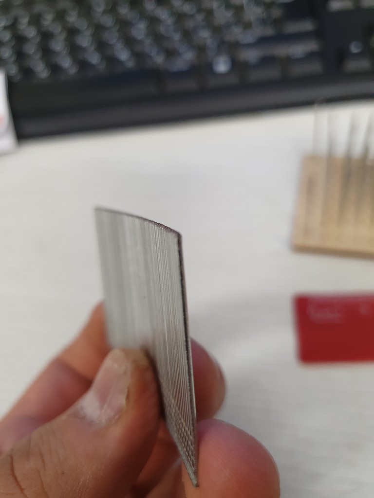

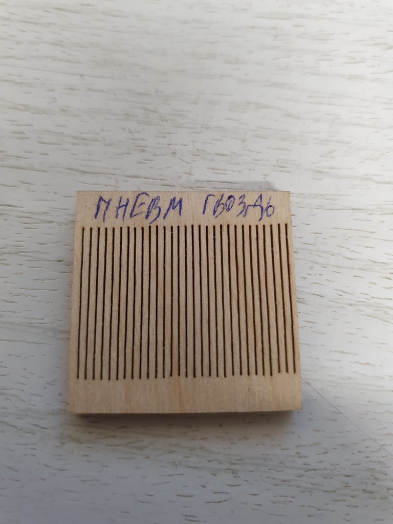

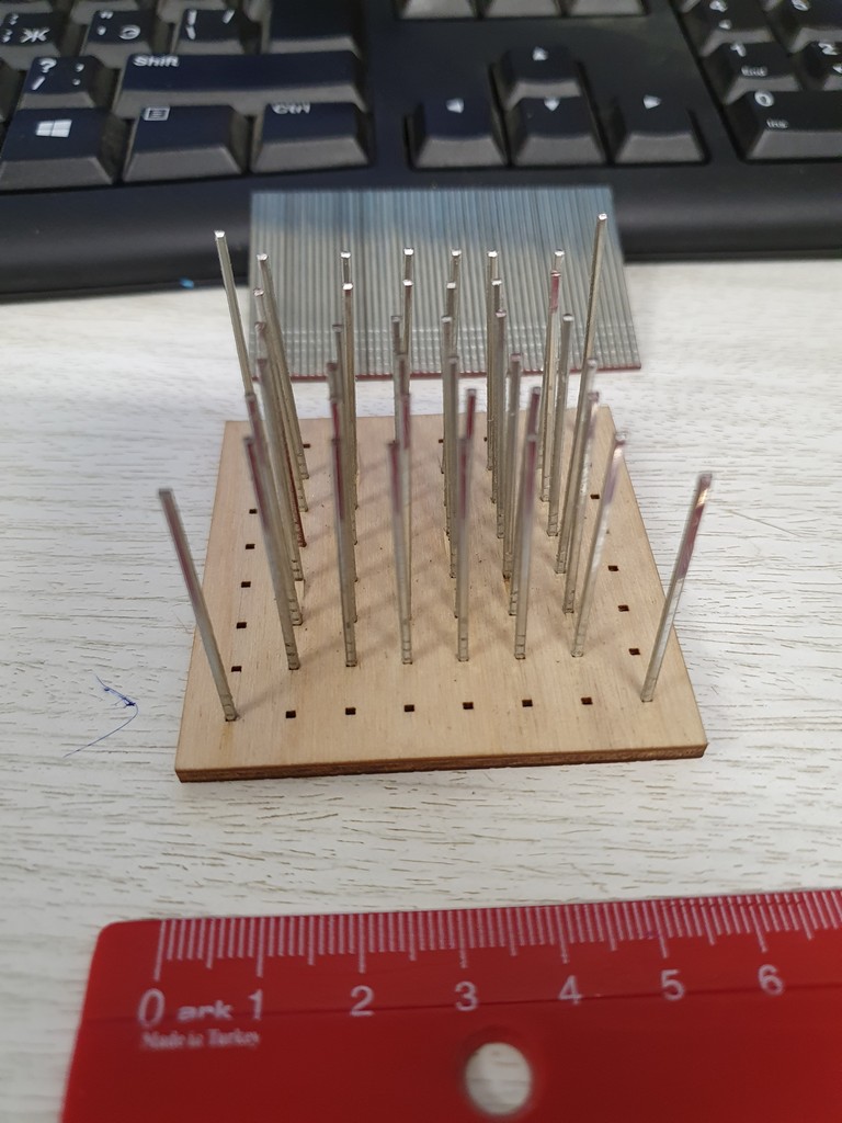

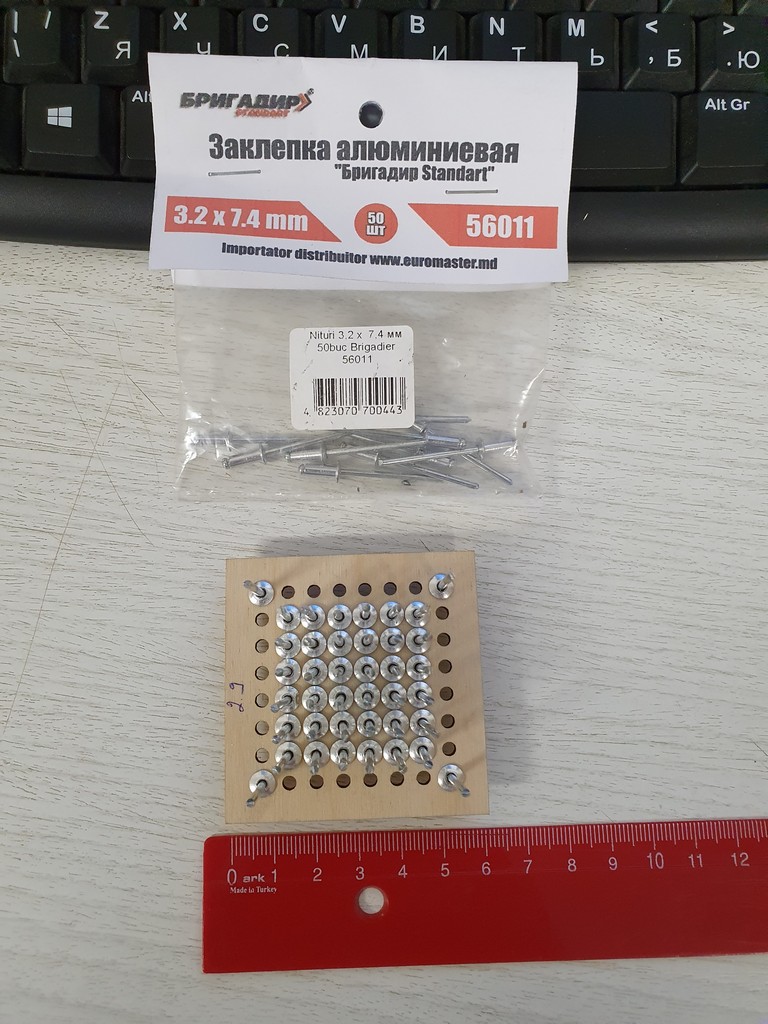

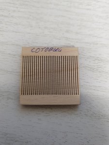

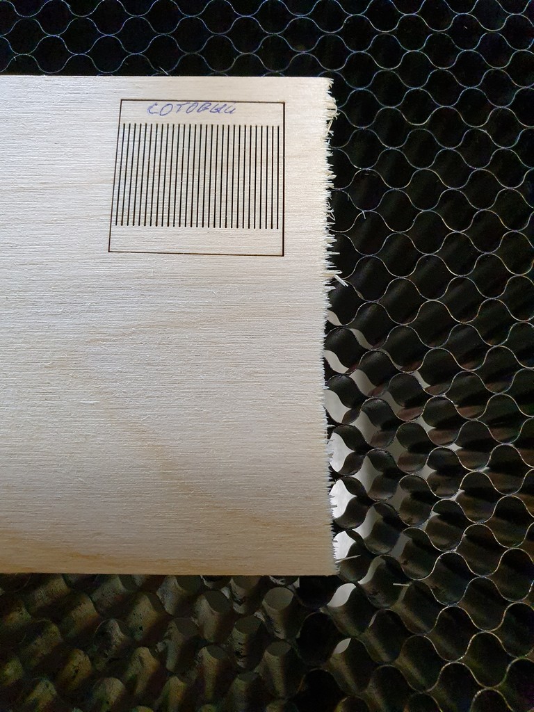

Сообщение MuForum »

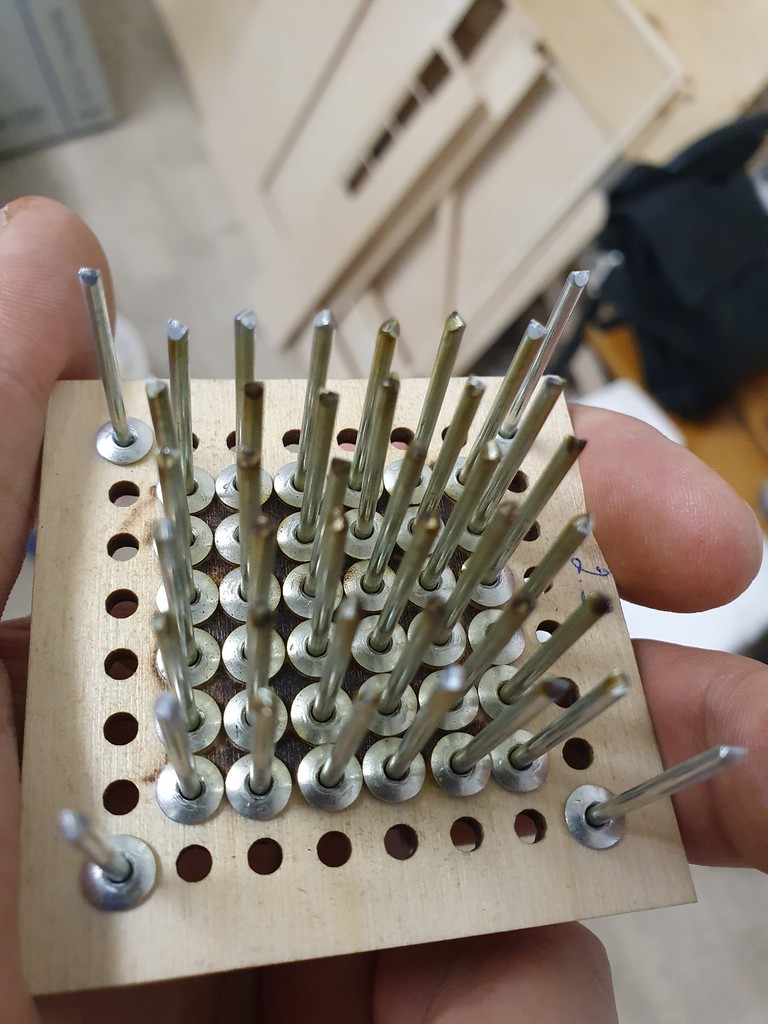

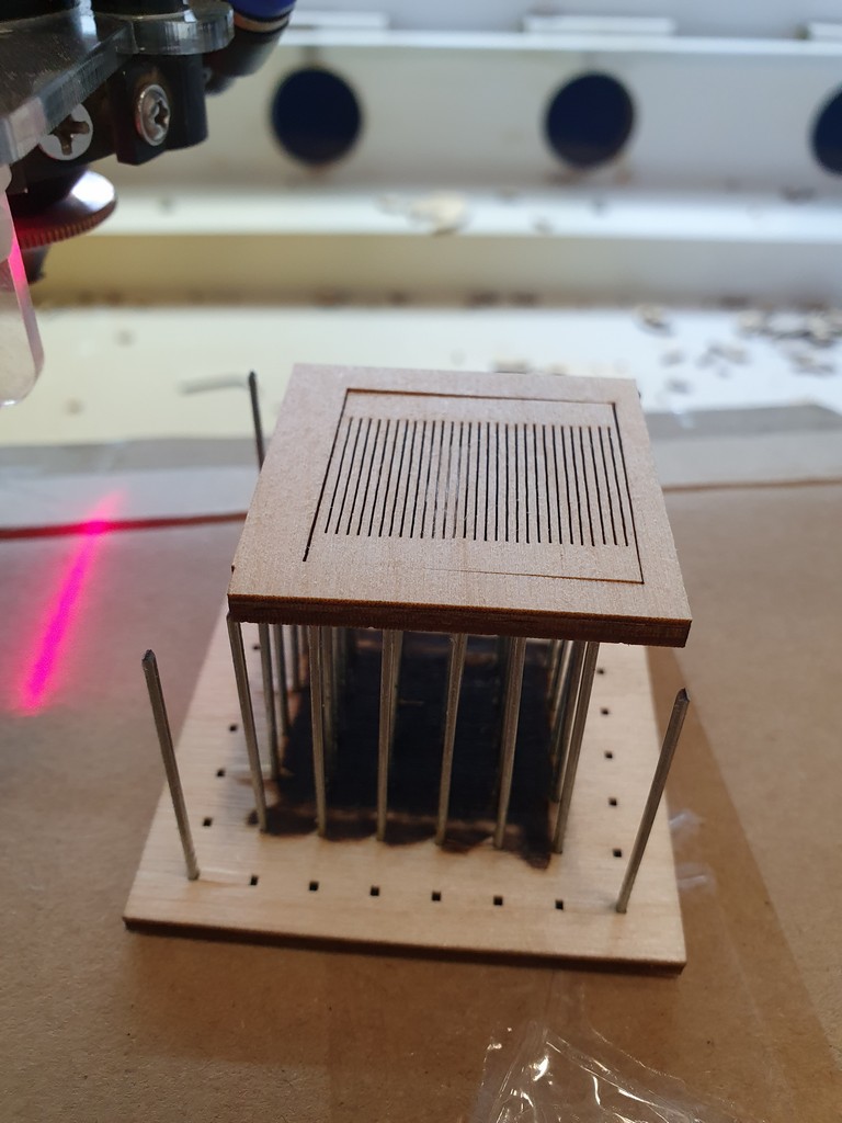

Доброго времени суток.

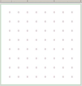

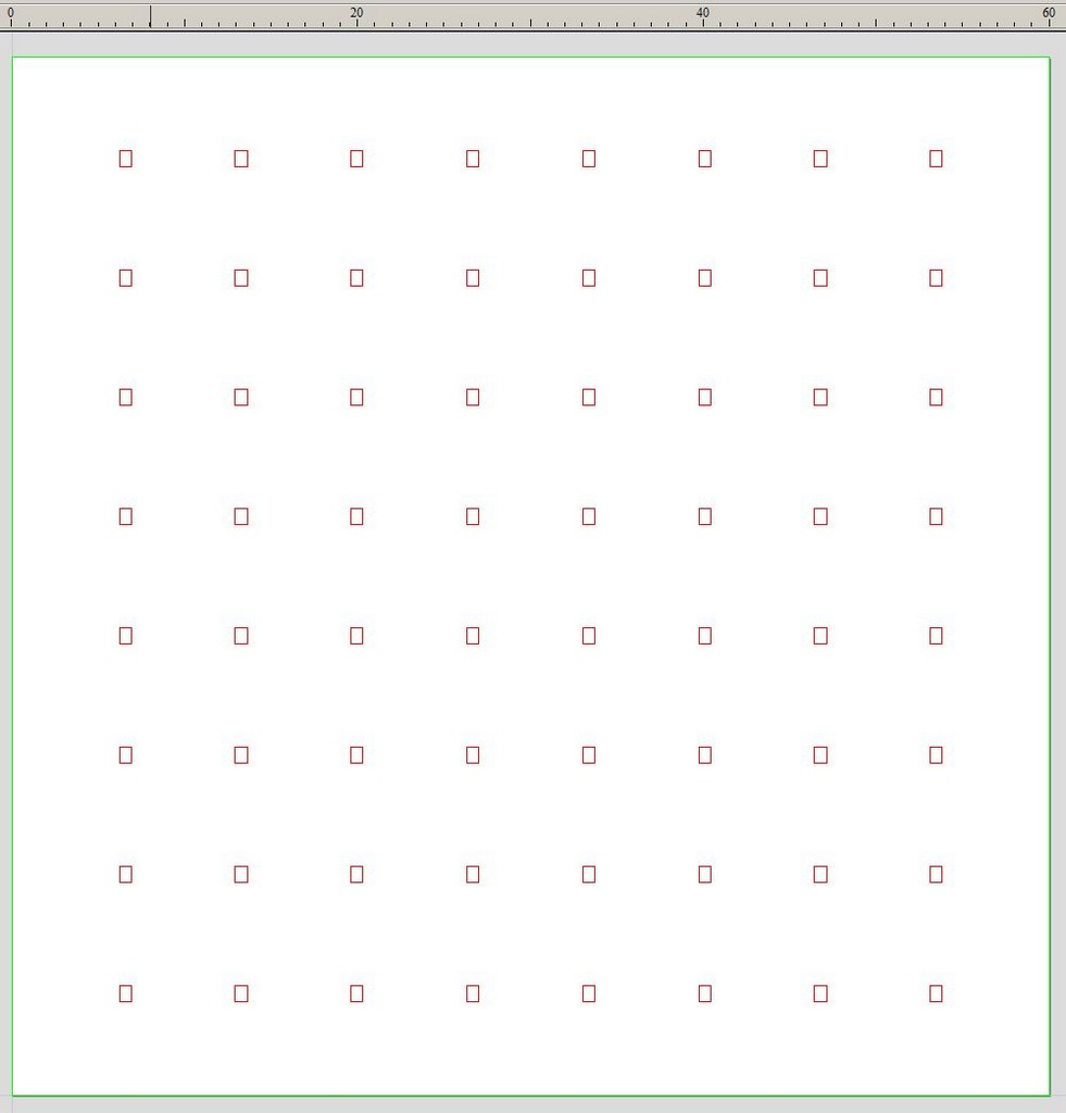

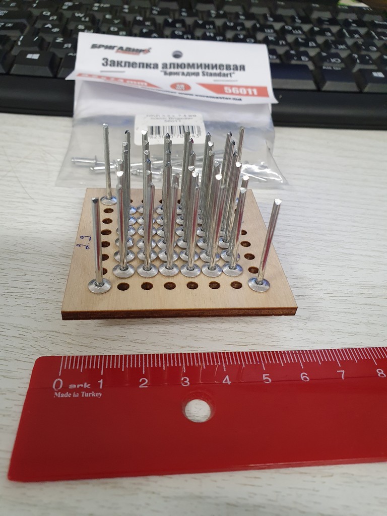

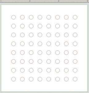

Попытался я сделать мини прототип игольчатого стола.
Сразу оговорюсь, что я не использовал фольгу снизу, так как задача изначально стояли найти наилучший вариант, который будет давать минимальный нагар снизу.
Используемый материал для подложки: фанера 3.2 мм.

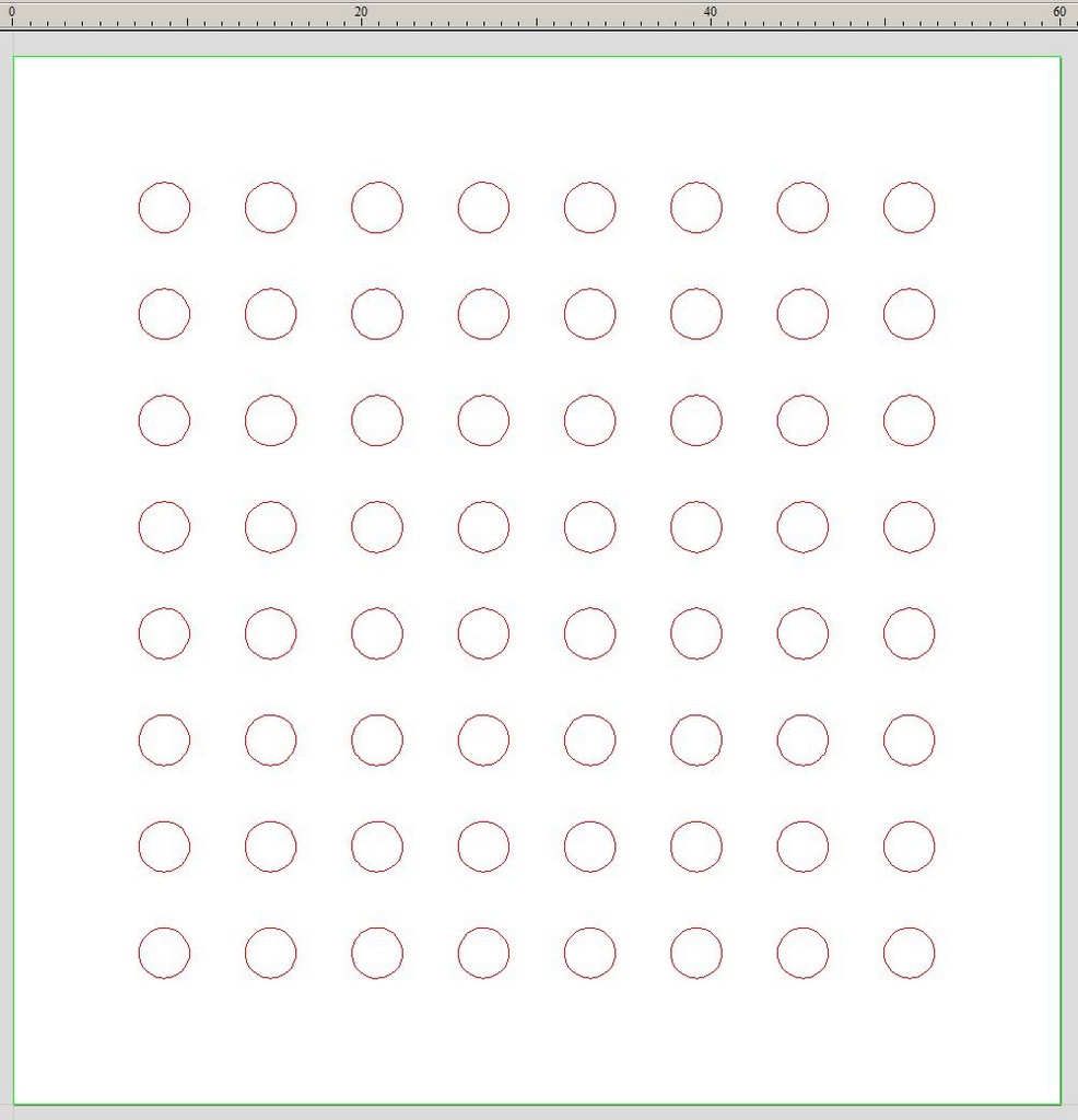

# Изготовление мини столиков:
1. Квадрат 60.0 x 60.0 mm. Круглое отверстие: 2.9 x 2.9 mm, отступ между центрами 6.2 mm.
2. Квадрат 60.0 x 60.0 mm. Прямоугольное отверстие: 0.7 x 0.9 mm, отступ между центрами 6.7 mm.

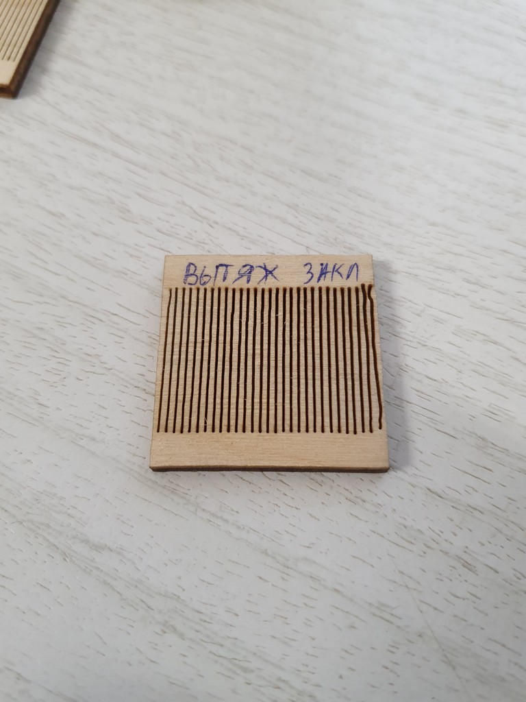

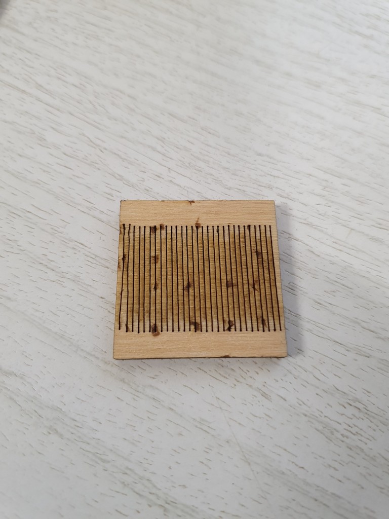

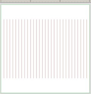

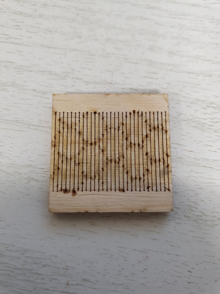

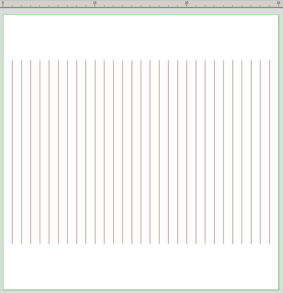

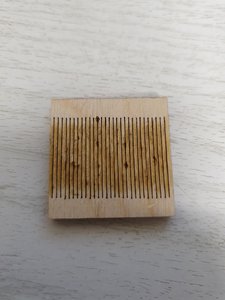

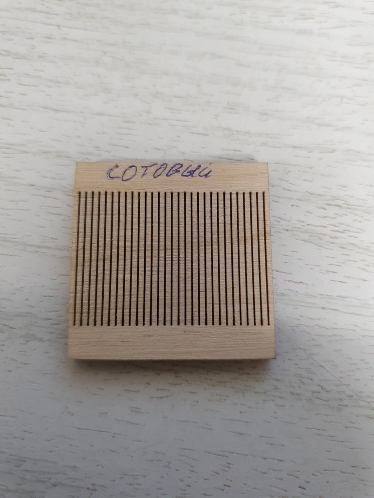

# Производимый тест:
Квадрат 30.0 x 30.0 mm.
Внутри квадрата 29 вертикальных линии с отступом в 1.0 мм.

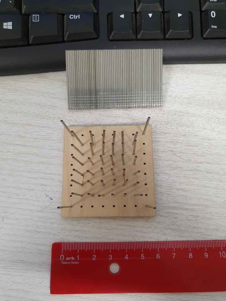

# Вариант №1: Вытяжные заклепки - 3.2 x 7.4 mm (Конец - стрелка, острие не нашел)

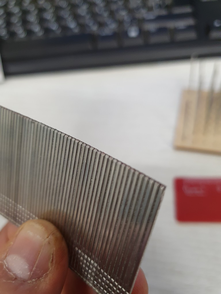

# Вариант №2: Гвозди для пневмопистолета - 1.25 x 1.0 mm (Конец - стрелка)

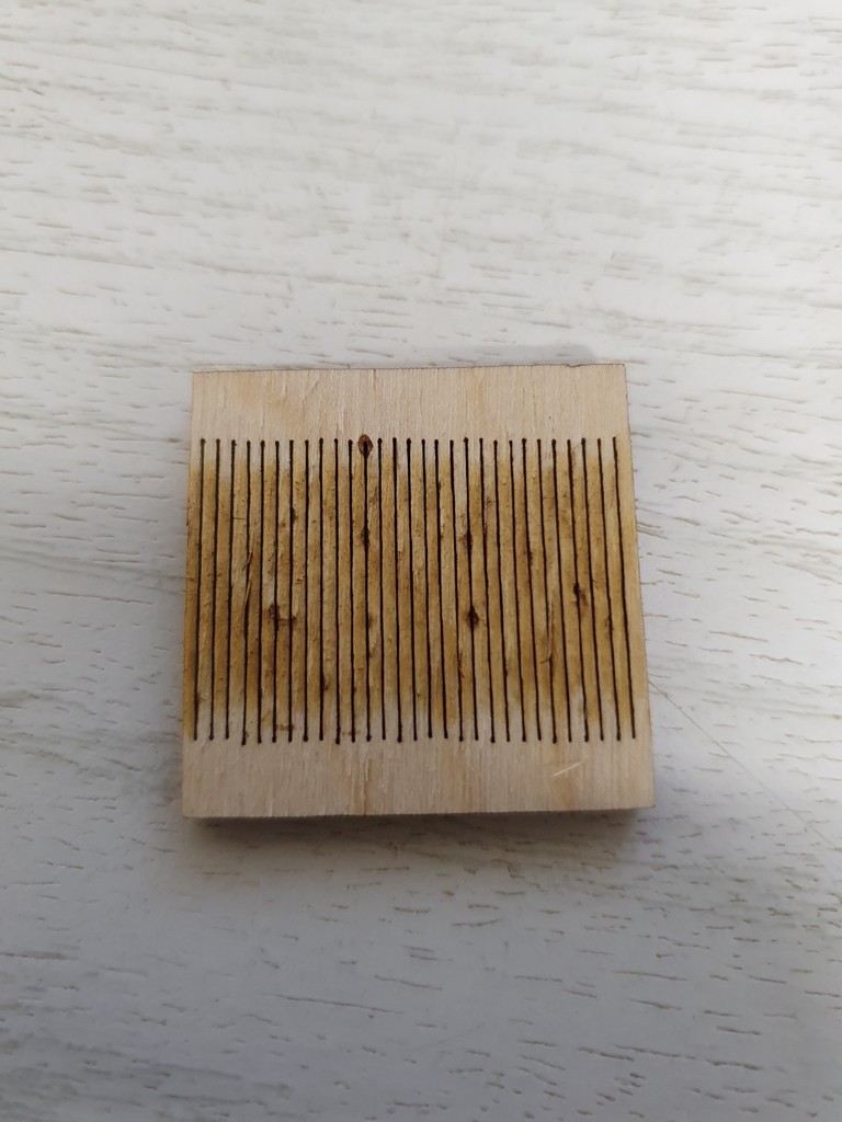

# Вариант №3: Оригинальный сотовый стол - оцинкованная сталь с гальваническим покрытием. (H: 22.0 mm; D: 9.5mm)
Вытяжные заклепки - достаточно очень просто крепить, но точка отражения от них - очень сильная...
Гвозди для пневмопистолета - при креплении, очень легко погнуть, так как они тонкие, и нагар снизу все равно оставляют.
По правде говоря, я разочаровался...
По данным тестам, сотовый стол выходит не такой уж и плохой...
P.S. -> У кого-то будут какие-то идеи, предложения?
Table_1.dxf
Макет мини-столика для вытяжных заклепок.
(37.99 КБ) 201 скачивание
Table_2.dxf
Макет мини-столика для гвоздей от пневпопистолета.
(33.6 КБ) 212 скачиваний
Table_Test.dxf
Макет для тестирования мини-столиков.
(13.01 КБ) 216 скачиваний

ex71
Сообщения: 743
Репутация: 109
Re: Игольчатый стол
Сообщение ex71 »
А зачем так часто опоры делать?
MuForum
Сообщения: 53
Зарегистрирован: 13 авг 2020, 12:21
Репутация: 5
Откуда: Moldova
Re: Игольчатый стол
Сообщение MuForum »
Опоры были размещены густо для того, чтобы было максимально видно отражение с обратной стороны.
В данном случае задача была именно увидеть обратное отражение на разных реализациях.
Я на днях попробую найти длинные иголки и попробовать еще с ними.
Для конечной реализации, отступ между опорами должен быть ~15.0 мм, чтобы мелкие детали не проваливались.
Чтобы правильно задать вопрос, нужно знать большую часть ответа. (Р.Шекли)

По-уму, это лист алюминия перфорированного пробивным станком или готовый, кладется сверху на ламели чтоб не провисало, в него втыкается в нужный момент требуемое количество заклепок, где то видел такой вариант diy.
или, совсем дешево - натянутые струны
