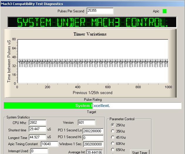

Здравствуйте!
Модель 3040z-dq 4 axsis, в блоке управления микросхемы TB6560ahq. До этого ни когда с чпу не общался.
3 дня ни как не могу подружить станок с mach3. Китаец прислал мне инструкцию, я все настроил согласно ей, но станок вообще ни как не реагирует.
Drive Test на 25Khz показывает стабильно 96 импульсов, на 35Khz 33720 импульсов.
LPT порт на материнке, в биосе настроен на Normal
Windows оптимизирован согласно рекомендациям.
При включенном блоке управления станком от движков слышно не громкое шипение, при перезагрузке ОС, тоже подают звук типа "рыка
Очень надеюсь на Вашу помощь, защита покупателя пока действует и можно открыть спор, но я не уверен, что проблема не в отсутствии моих знаний.
P.S. Еще на плате не подключен один разъем PWM out, это нормально?

После того, как здесь написал, решил переустановить ОС, теперь количество импульсов стало близким к нужному.

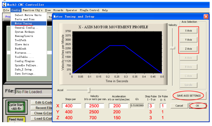

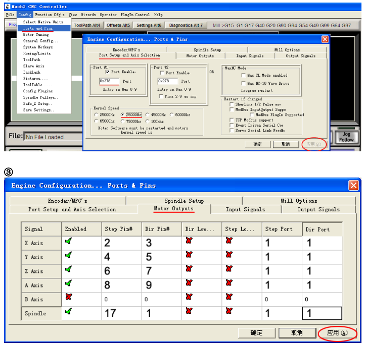

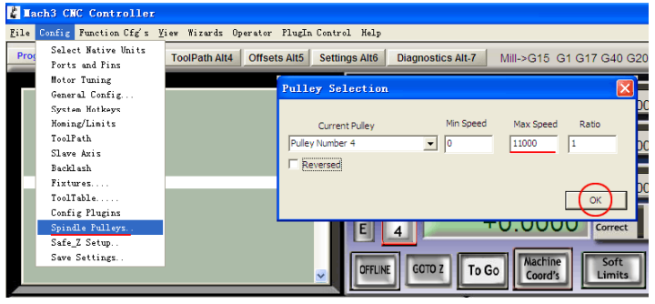

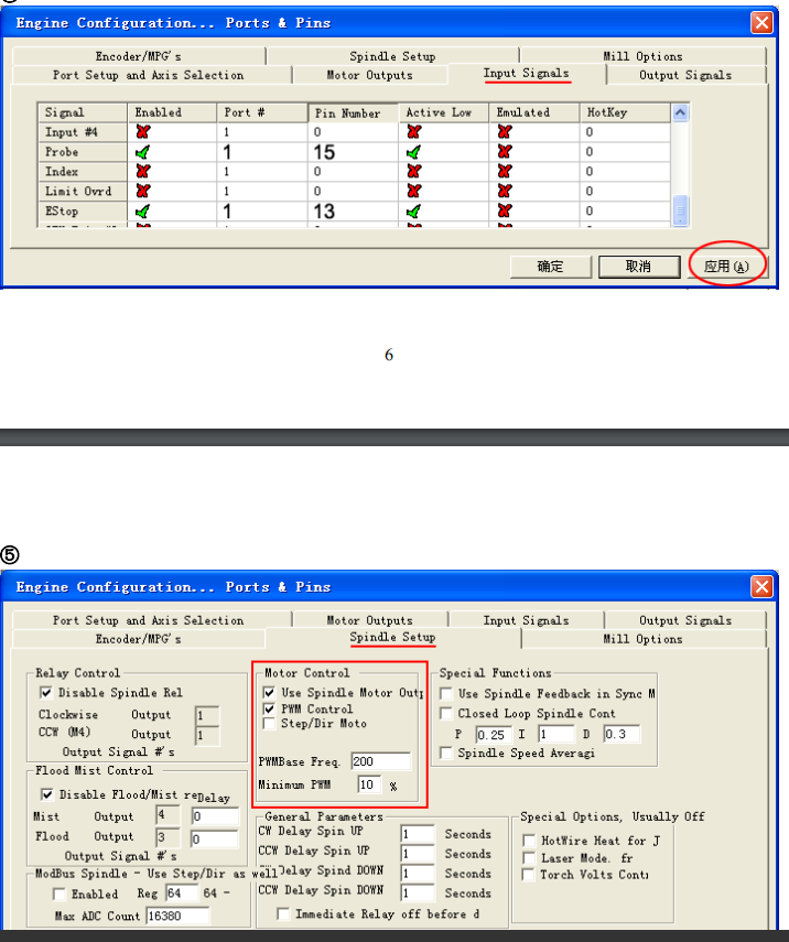

Снова настроил Mach3, как в этой инструкции. Но с места так и не сдвинулось ничего.

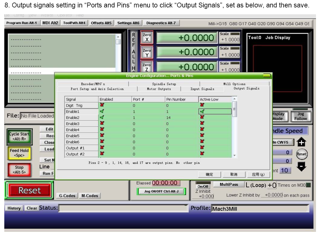

Не вижу настройки сигнала Enable.

michael-yurov писал(а):Не вижу настройки сигнала Enable.
Это во вкладке Output Signals ? К сожалению, по ней ни какой информации в инструкции нет.

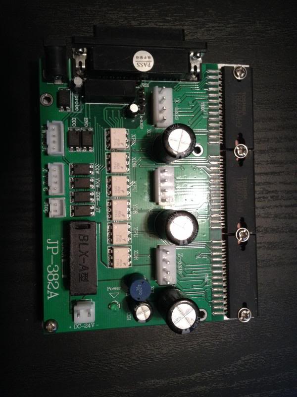

Можно фотографию платы, крупно, с подключениями. Есть какие приборы на руках? Если настройки проводил дважды и с одним результатом, может проблемы в железе... Кнопка стоп в маче нормально отрабатывает? Там есть закладка с тестами входов, посмотри, может концевик какой держит?

solomonovic писал(а): Это во вкладке Output Signals ?
Да.
solomonovic писал(а):К сожалению, по ней ни какой информации в инструкции нет.
Моторы встают в режим удержания при не мигающем Reset?
На руках только мультиметр. Фото платы смогу завтра выложить. Концевики не настраивал.

Вот такая у меня стоит плата (фото из интернета)
photo1_zps6873bc3a.jpg (3939 просмотров) <a class='original' href='./download/file.php?id=100348&mode=view' target=_blank>Загрузить оригинал (65.77 КБ)</a>

Вот нашел на официальном сайте производителя еще одну инструкцию к этому станку и настройки уже иные.
Там есть окно настройки Enable.
2017-01-18_10-43-19.png (3917 просмотров) <a class='original' href='./download/file.php?id=100387&mode=view' target=_blank>Загрузить оригинал (606.66 КБ)</a>
Но я вот опасаюсь, если я настрою не правильно, драйвераем каюк?

solomonovic писал(а):Вот нашел на официальном сайте производителя еще одну инструкцию к этому станку и настройки уже иные.
Внешне, станок такой же, только имеет плюсом к LPT еще COM порт.
"Enable" разрешает или запрещает вращение двигателей. Работает так: есть сигнал "Step" двигатель вращается, направление определяется сигналом "Dir". Когда сигнал "Step" отсутствует, двигатель стоит в режиме удержания и его нельзя сдвинуть с места. Если появляется или пропадает(в зависимости от настроек) сигнал "Enable", питание с мотора снимается, удержание отключается и мотор можно провернуть. Вот так работает сигнал "Enable". Спалить ты ничего не спалишь. У меня платы на отдельных TB6560. Работают БЕЗ подключения проводов к "Enable". Так что попробуй попереключать в настройках Мача сигналы "Enable".
