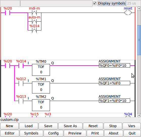

короче сделал я пока так:
При переходе из режима в режим пришлось ставить задержку, а то энкодер сбрасывался в ноль, а исполнительная релюшка нет (рис 1)
Пришлось прикручивать энкодер.велосити. ненулевое значение включает задержку в 1 мс, чтобы запомнить значение предыдущее значение. Далее вычисляется разность между текущим значением энкодер.позишн и предыдущим.
Если разность больше нуля, увеличить подачу, если меньше - убавить. (рис.2)
Вроде как даже работает, жаль только что скорость регулировки подачи никак не увеличивается(
может как нить еще сделать лучше?
1.png (3835 просмотров) <a class='original' href='./download/file.php?id=7218&mode=view' target=_blank>Загрузить оригинал (37.79 КБ)</a>
2.png (3835 просмотров) <a class='original' href='./download/file.php?id=7219&mode=view' target=_blank>Загрузить оригинал (37.89 КБ)</a>
:bender:

и, черт подери, каакой-то косяк с режимами((((((
выбираешь с пульта например режим авто, открываешь программу и не с того не с сего ставится режим мануал, хотя халуи.моде.авто = 1
:bender:
Сообщения: 8167
Репутация: 1589
Re: Модернизация фрезерного 6Р13Ф3-01
Сообщение nkp »
Lexxa писал(а): каакой-то косяк с режимами
неоднократно было замечено это- пыталисть прикрутить смену режимов скриптами-не было однозначности в переключении
забросил эту идею-решив что не доделано это в емс
