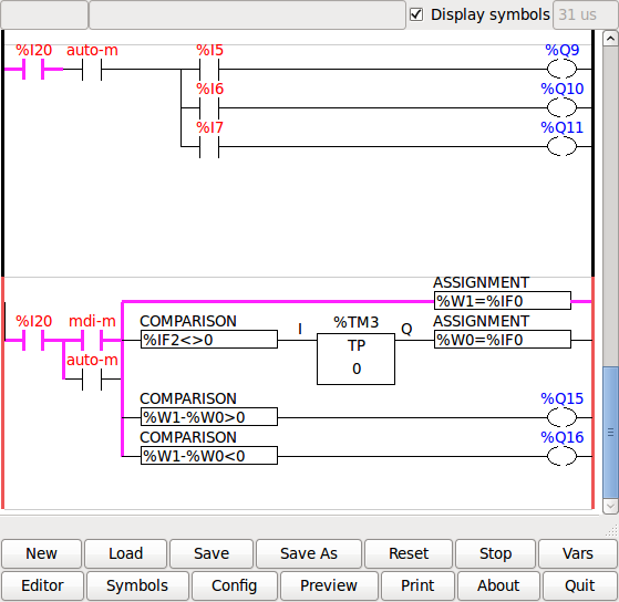

Делаем через ClassicLadder - пусть у нас есть 1 энкодер, каждый переход на другой режим - сброс энкодера в 0. Т.е.
halui.mode.is-auto          encoder.reset
halui.mode.is-mdi        |
halui.mode.is-manual     |
В ручном режиме - джоггим оси по counts:
halui.mode.is-manual               axis.N.jog-enable
                     |   encoder.counts    axis.N.jog-counts
В автоматическом меняем feed override по приращению, причем этот выход feed override лучше потом прогнать через limit1.
         halui.mode.is-auto
      | halui.mode.is-mdi |
-| feed_override = feed_override + encoder.position - last_pos  |--| last_pos = encoder.position  |----
(нижние две строчки это одна строчка, просто не помещается)
И самое клевое в этом всем, что classic ladder можно загнать или в rt в какой-нибудь поток, или в user space, по своему усмотрению :)!

короче сделал я пока так:
При переходе из режима в режим пришлось ставить задержку, а то энкодер сбрасывался в ноль, а исполнительная релюшка нет (рис 1)
Пришлось прикручивать энкодер.велосити. ненулевое значение включает задержку в 1 мс, чтобы запомнить значение предыдущее значение. Далее вычисляется разность между текущим значением энкодер.позишн и предыдущим.
Если разность больше нуля, увеличить подачу, если меньше - убавить. (рис.2)
Вроде как даже работает, жаль только что скорость регулировки подачи никак не увеличивается(
может как нить еще сделать лучше?
